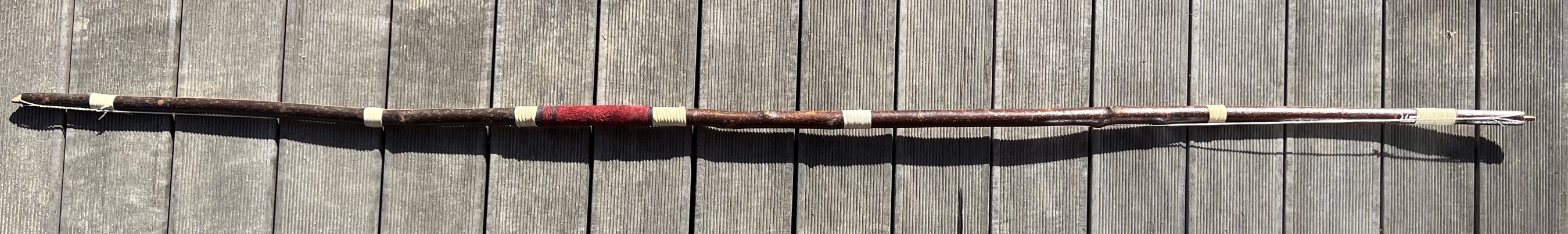

Der Yumi z.B. hat die Rinde drauf

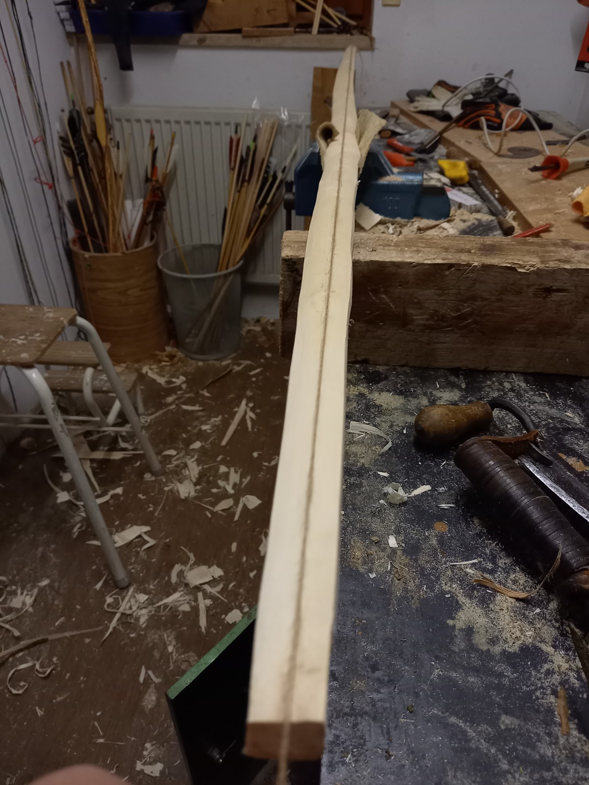

ESCHE:
Die Esche hat in den paar Tagen im Keller 400g verloren.
Weiter gings um nochmal ordentlich holz abzutragen und den Griff grob vorzubereiten. Hat sich nur minimal seitlich.
Der Rohling wiegt jetzt noch 850g bei einer Länge von 182cm.
Wird noch um ein paar cm eingekürzt

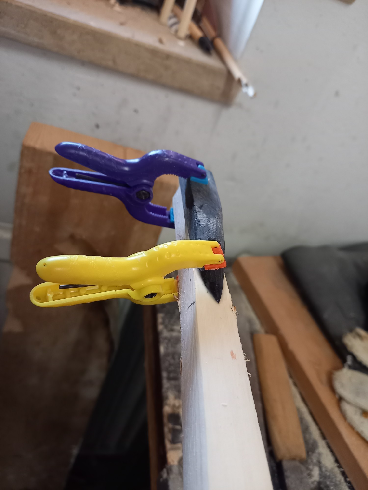

Weiter mit ESCHE:
Eingekürzt auf 177cm , wiegt jetzt noch 760g.
Da das Holz natürlich noch nicht ganz trocken ist, bin ich ein bissle mit Heißluft an die bereits schmalen Enden um nochmal ein bissle Feuchtigkeit zuentziehen.
Man sollte ja keine Horn-Overlays bei nassem Holz machen.
Horn erstmal geteilt
15mm breite Streifen geschnitten
Mit 2k gebebbt
Mit 2k gebebbt

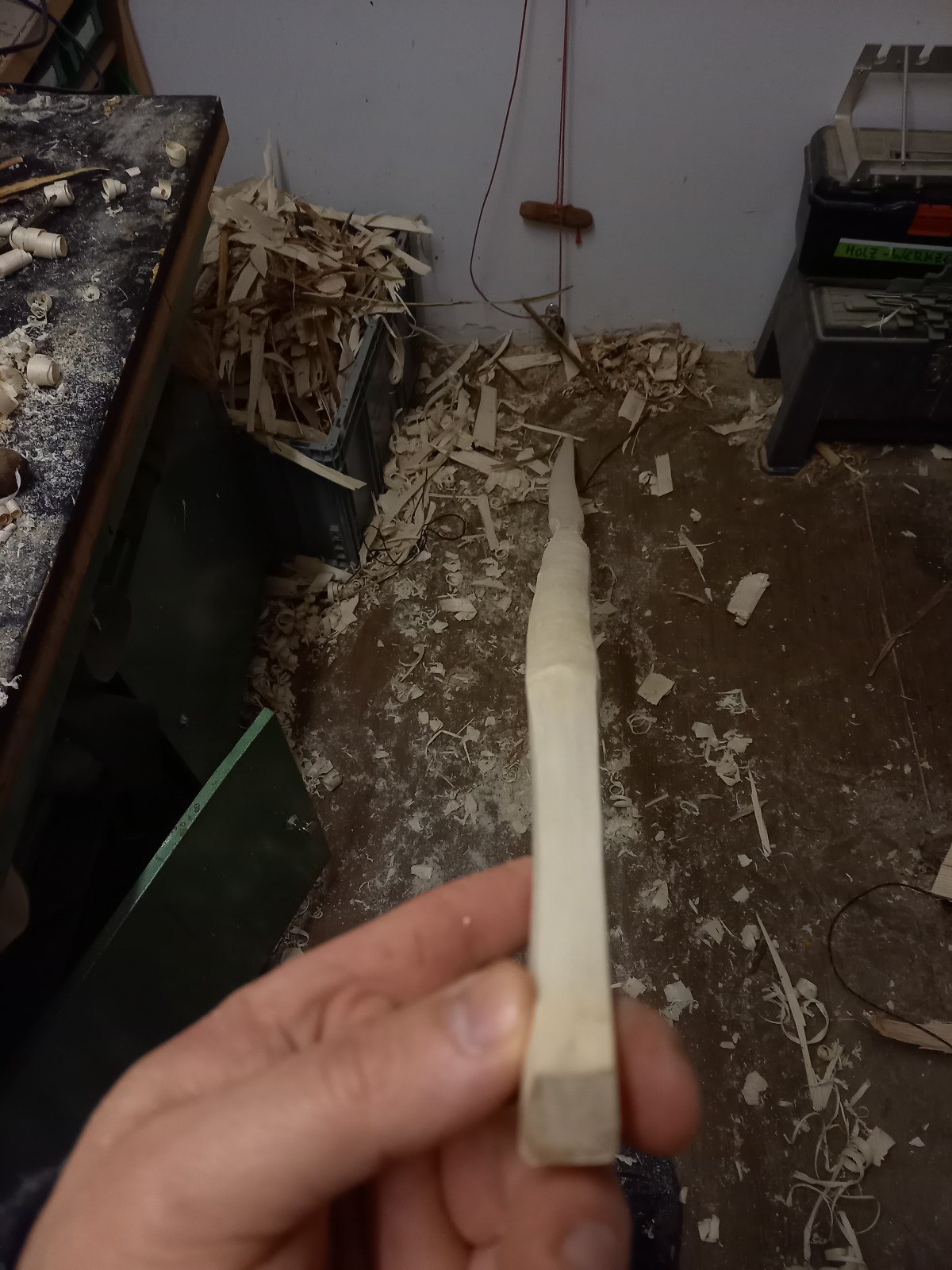

ESCHE:
Weiter gings, hab die Overlays weiterbearbeitet
Wiegt jetzt bei einer Länge von 179cm noch 665g.
Jetzt kommt er in die teilw. beheizten Räume,aber noch ned ins warme Wohnzimmer

Die Overlays sind genau mein Geschmack, entwickelt sich gut Dein Bogen👍

Sieht so aus als wärst du dem Ziel schon nahe. Viel unnütze Masse gibts da nimma. Die Overlays gefallen mir auch 😁

@Stephan: Hoff mer dass es so bleibt :D
@Christian: Dachte gestern Abend auch dass bei dem Gewicht von 665g eigentlich nicht mehr soooooo viel weg dürfte, aber werd ich ja dann sehen :D Ich Hoff ich hab die Enden nicht zu dünn gemacht.
