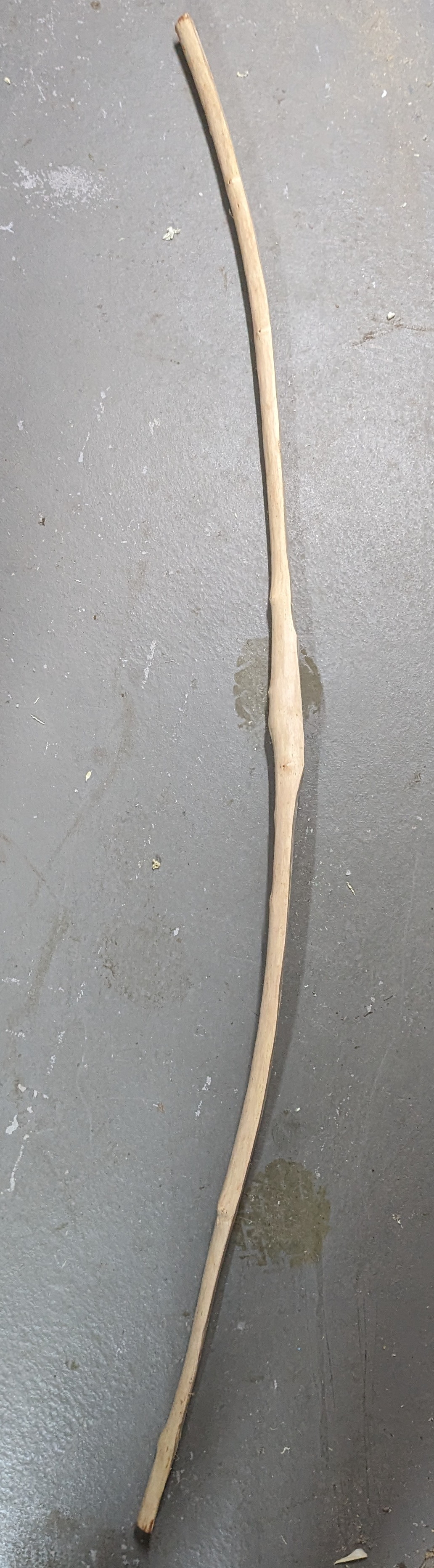

Der Schneeball hat etwas viel Reflex, also habe ich ihn in eine "Möwenschwinge" Form gebogen. Das habe ich bisher noch nie versucht.
- Dateianhänge
- Beiträge: 6001
- Hat gedankt: 44 Mal
- Hat Dank erhalten: 135 Mal
Re: Saplingbow 16, fka, Runzelblättriger Schneeball, Robinie
Hatte eine schöne Form der Schneeball, hoffe er verzieht sich nicht.
