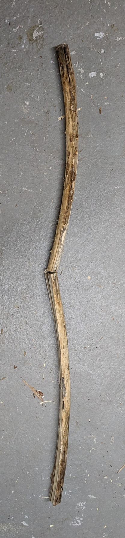

Bei mir ging's auch weiter, aber nicht sonderlich erfolgreich...
Ich wollte in den mittleren Bogen Recurves mit Dampf einbiegen. Erster Versuch hat dazu geführt, dass der Bogen jetzt anstatt 116cm nur noch ein Meter lang ist.
Die nächsten beiden Versuche mit mehr Gefühl haben gut geklappt.
Dann wollte ich noch einen Setback einbiegen und war wieder zu übermütig.
Ergebnis ist nun ein ziemlich fieser Bruch genau in der Mitte des Bogens.
Ich habe eine Idee, wie ich es noch retten könnte, werde aber bis morgen darüber sinnieren, ob ich's angehe.
LG Felix
LG Felix

Ich glaube ich muss die tote Robinie abhaken
Ich wollte den Hauptbogen (145cm) fertig tillern und bei ca 21" Zoll hat er fast über die gesamte Länge ganz feine Stauchrisse bekommen. Und das bei nur knappen 20#...
Das Holz scheint nur sehr wenig auf Druck belastbar zu sein.
Ich hab ihn dann einfach mal auf 28" gezogen, in Erwartung dass er an der stärksten gamnelstelle bricht, ist er aber nicht.
Die Stauchrisse sind natürlich stärker geworden. Aber immer noch schwer zu fotografieren...

Wie auch immer, Ruhm und Ehre sind dir sicher für den Versuch
Die Stauchbrüche kann man ganz gut erkennen.

Nicht an der Gammel Stelle gebrochen ist doch schon mal gut... Wie ich Dich kenne wird da noch ein Bogen draus...
Hitze am Bauch...?
Hitze am Bauch...?

Schade.
Bin gespannt wie du es weiter angehst. Warum hast du denn auf dem ersten Bild den Stave in Paketband gepackt?
