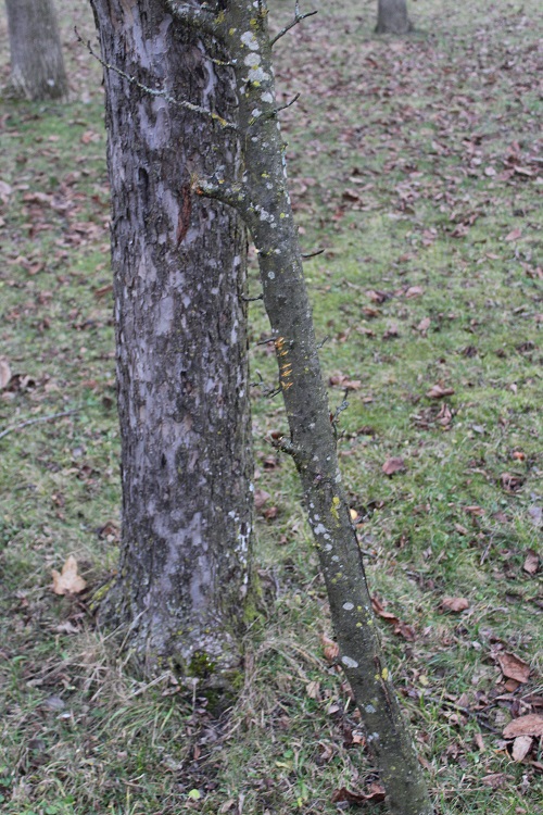

Ich war Heute gleich noch auf meiner Obstwiese und habe den Rückschnitt
der Wasserschosser (wie wir sie nennen) etwas vorgezogen..

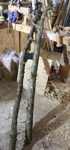

ich habe sie mal mit der Bandsäge etwas in Form gebracht,
und auf je einen Balken fixiert, mal sehen wohin die Reise geht :-)

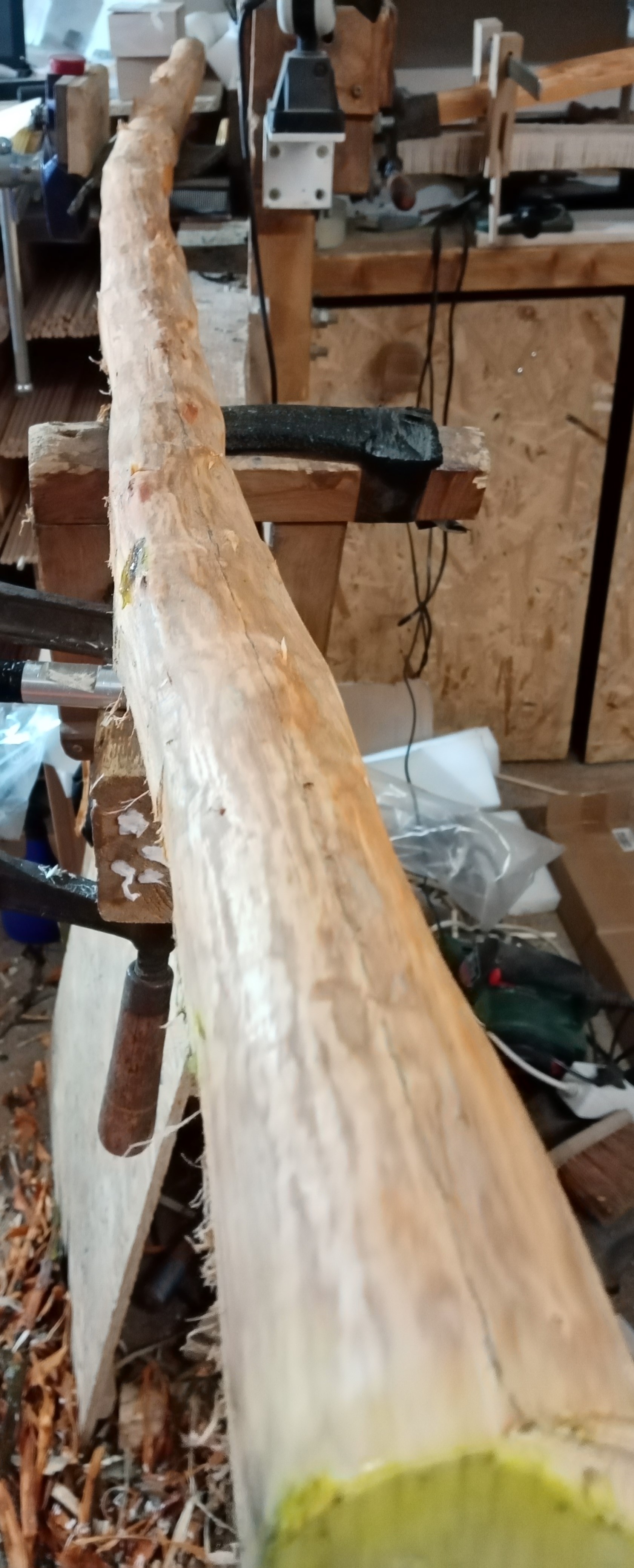

Doch, FEBRUAR 2016 beim SAP hatte ich zu wenig Zuggewicht mit dem Apfel dann ging er zum BdM, ich hoffe man darf nochmal nen Apfel bauen, HI ,
aber der jetzige hat schon voll die Kurve im Rohling den werde ich noch etwas stutzen und nächste Woche gleich kochen
zum gerade machen.....

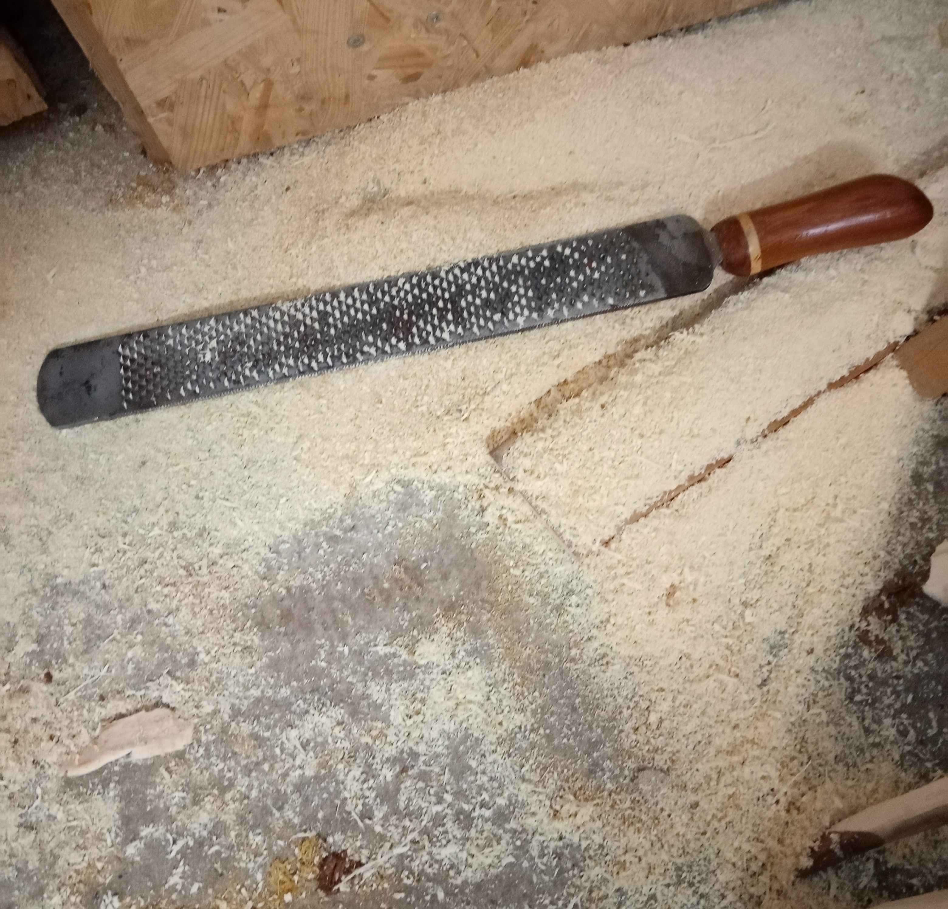

den Apfel mal auf beiden Wurfarmen ins gleiche maß gebracht, alles weg was eh weg kommt mit etwas Reserve..
der ist so krumm, da muss ich noch was machen sonst geht der im Vollauszug um die Ecke..
Werkzeug bisher, Hufraspel
und Bandsäge, Rind runter mit Wegnermesser..

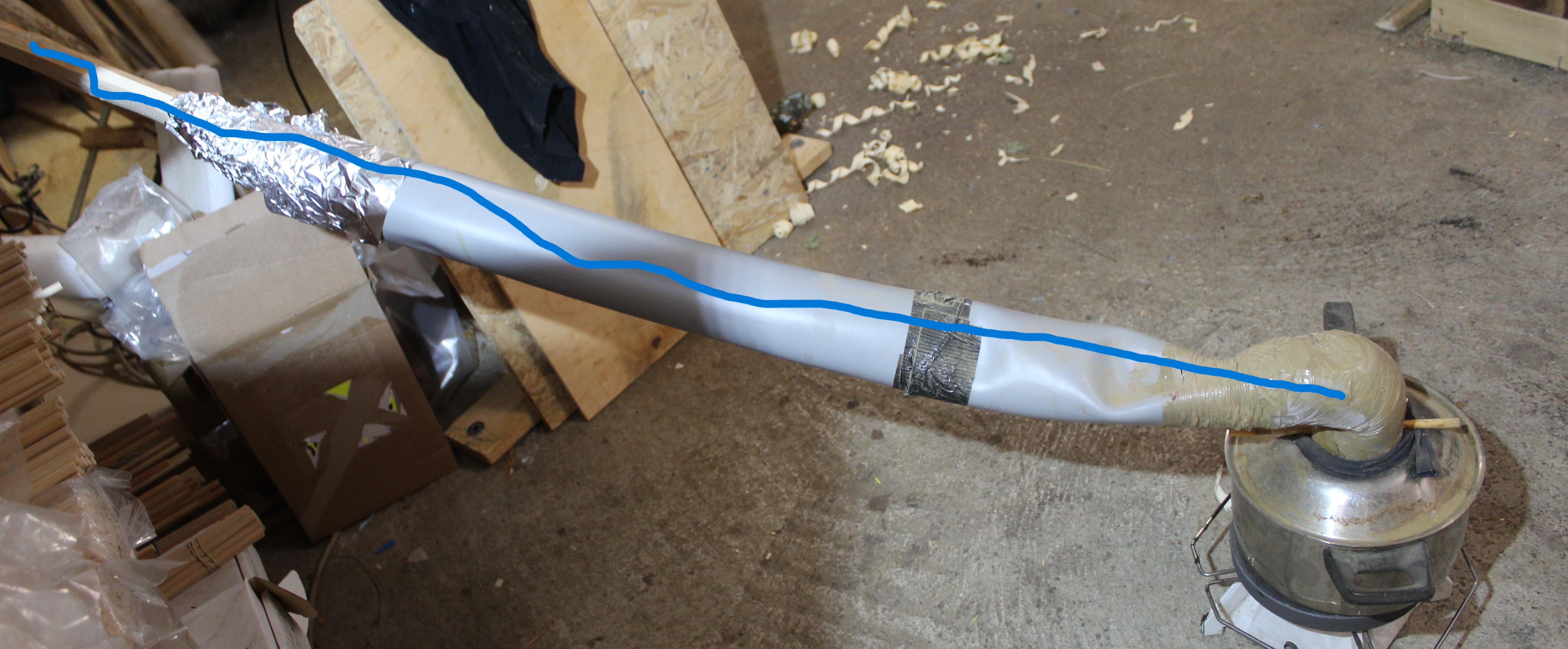

Apfel unter Dampf
Apfel unter Dampf
der Apfel ist ja etwas aus der Mitte, daher darf er mal zum testen 45 Minuten in die KochKanone.....
