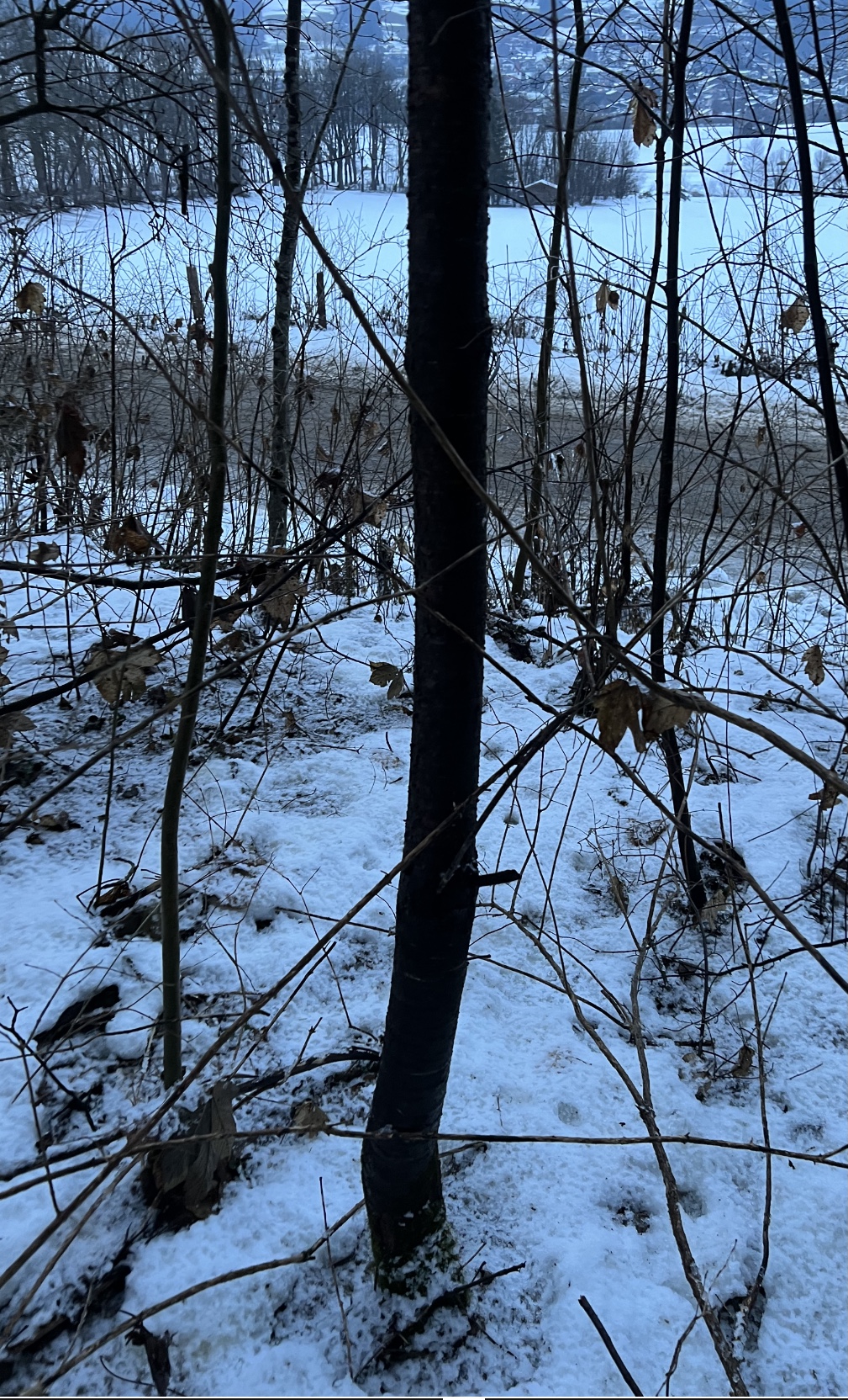

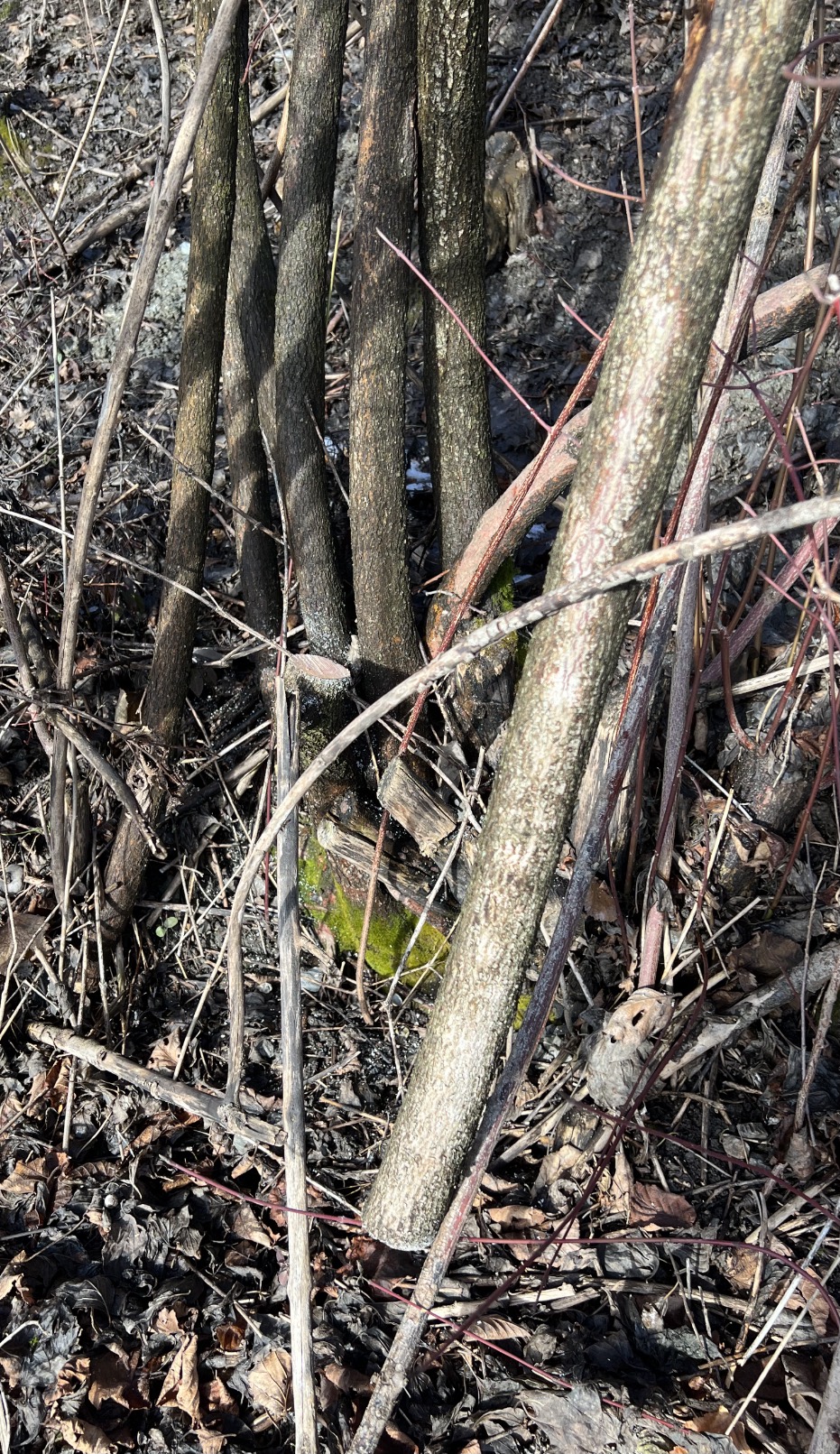

war jetzt über Mittag ernten. Habe eine interessante späte Traubenkirsche gefunden (in Wahrheit schon 1 Jahr observiert), nachdem die Forstarbeiter verdächtig nahe an den Auserwählten gekommen sind, habe ich ihn heute abgesägt. Ansonsten nur übliche Kandidaten, welcher ins Rennen geht, weiß ich noch nicht. Muss die Saplinge erst aufschneiden und dann darüber nachdenken. Den Holler habe ich schon Vorort ausgepackt, sonst versaut die Rinde das Auto. lG Stephan

Na du hast was vor 😁 die Traubenkirsche sieht wirklich höchst interessant aus! Bin schon gespannt, was du draus zauberst

Solche Kurventeile wie die Traubenkirsche stehen auch grundsätzlich auf meinem Einkaufszettel 🤤
Das Stück darüber sieht aber auch klasse aus 👍

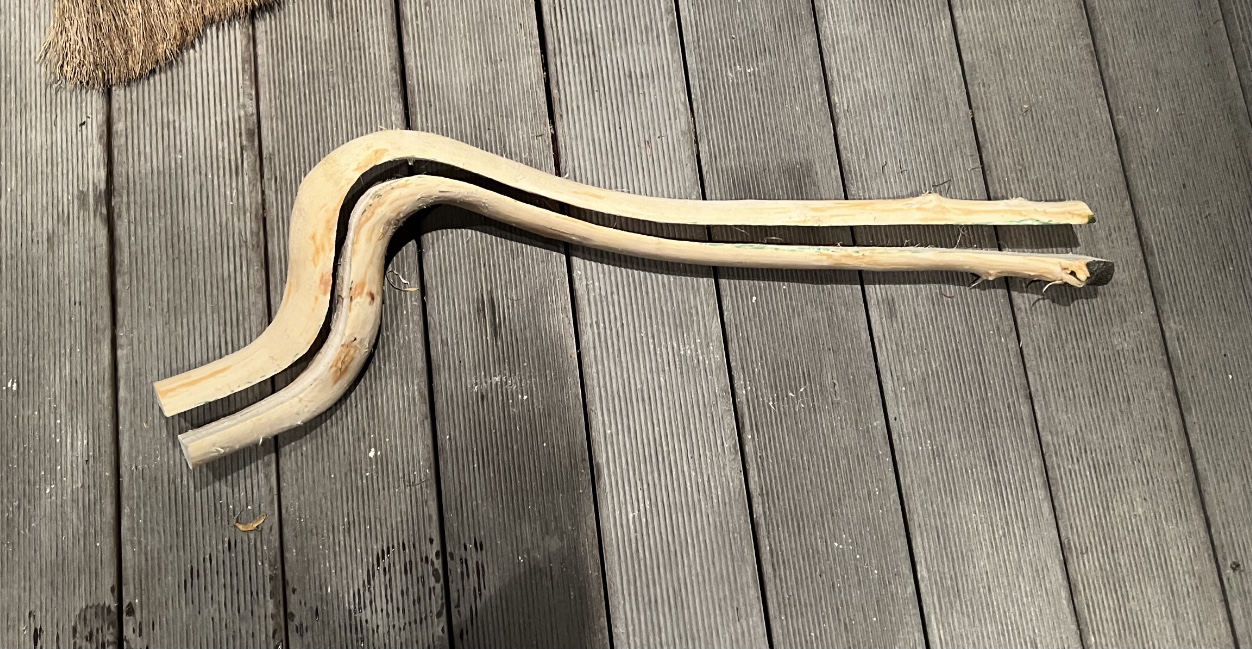

Ja, die späte Traubenkirsche ist ziemlich kurvig, leider auch in der 2.Ebene. Am späten NM hat sich noch eine Wildkirsche dazugesellt, vielleicht brauche ich die Rinde, dann habe ich noch mit dem Messer alles entrindet und mit der Bandsäge aufgespalten. Jetzt auf die Couch und nachdenken, was man draus machen könnte.

Hatte ich doch recht als mein erster Gedanke skythisch war.. 😊

benzi hat geschrieben: 01.01.2024, 19:41 Hatte ich doch recht als mein erster Gedanke skythisch war.. 😊
So gings mir auch 😁

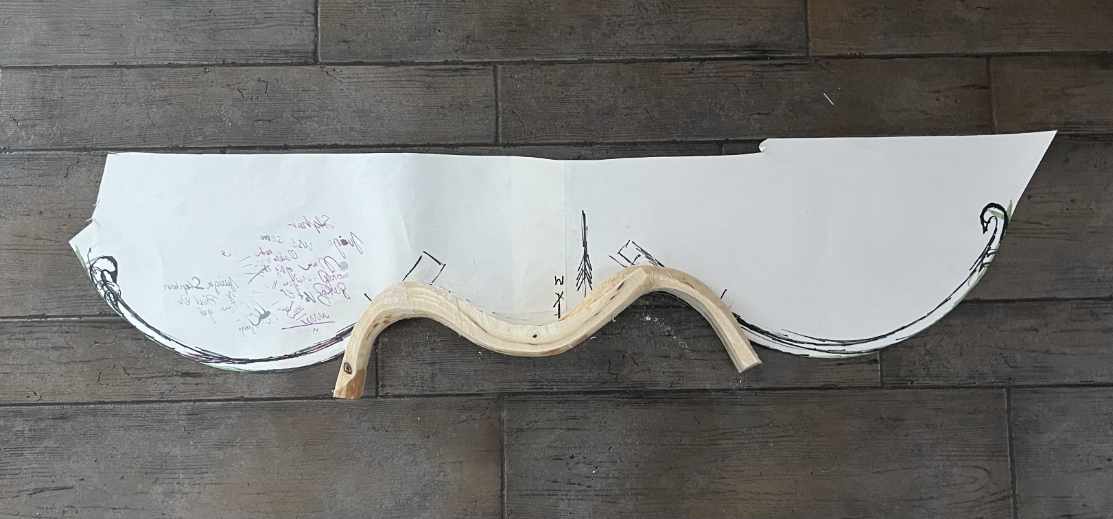

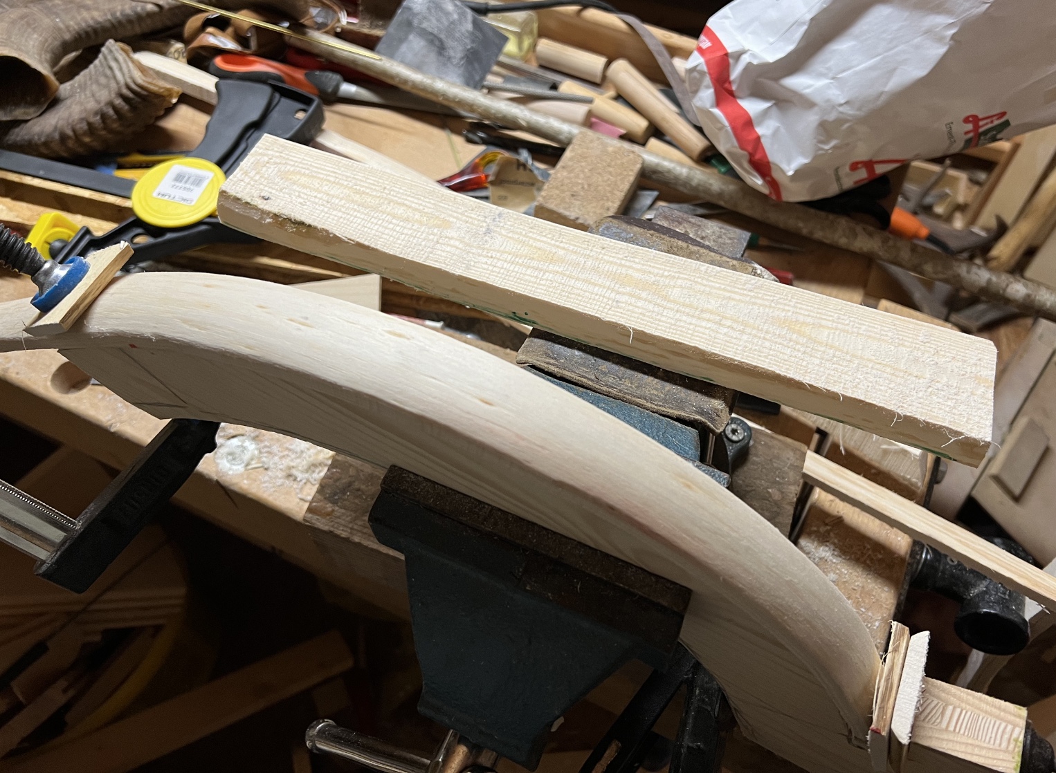

Heute erste Biegeversuche mit Ahorn und Hasel für die Wurfarme. Ahorn hat sich kalt nicht biegen lassen. Holzfeuchte 25%. Hasel ist viel zugfester und hat sich nass und ohne Erhitzen bei 24% Holzfeuchte problemlos biegen lassen. Dann noch ein Holzbrettchen aus dem Hasel für die Tips gesägt. Morgen baue ich die Form für den 2. Wurfarm. Den Wurfarm habe ich schon mit der Bandsäge ausgeschnitten, dann mit der Raspel in Form gebracht und alles mit der Ziehklinge geglättet.lG Stephan

Ja, sieht tatsächlich skythisch aus

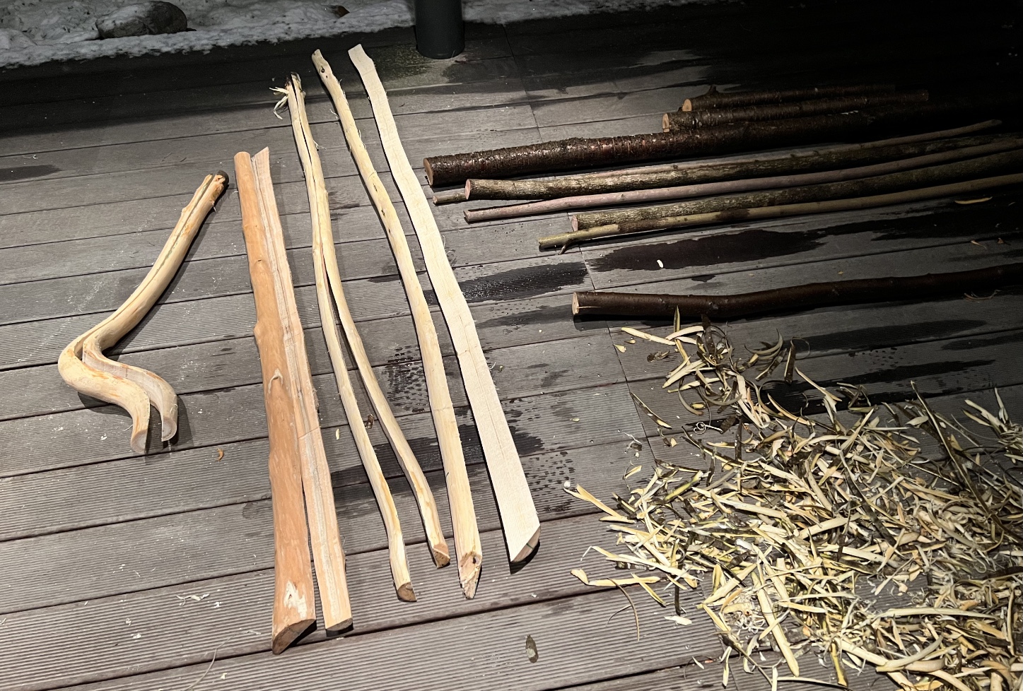

Die Beute aufgesägt und nackt

Das nenn ich mal reiche Beute!

Heute war ich wieder fleißig. Die Teile haben ordentlich an Gewicht verloren (zwischen 35% und 42%). Alle Teile mit dem Bandschleifer auf 2,4cm Breite gebracht, die Brettchen auf 1,2cm. Dann die Spleiße angezeichnet und mit der Bandsäge und der Japansäge ausgeschnitten. Mit der Flachfeile dann das Feintuning. Die Teile sind zusammengesteckt ohne Spannung in der Flucht. Dann alles mit Uhu Endfest 300 zusammengeklebt. Das ganze darf jetzt bis morgen trocknen. Dann noch in der Hornkiste gekramt und einige Hornseitenwandabschnitte im Backrohr 30 Minuten auf 120 Grad erhitzt und dann zwischen Holzplatten mit Schraubzwingen platt gedrückt. Nach dem Abkühlen noch mit dem Bandschleifer auf die gewünschte Dicke schleifen.
