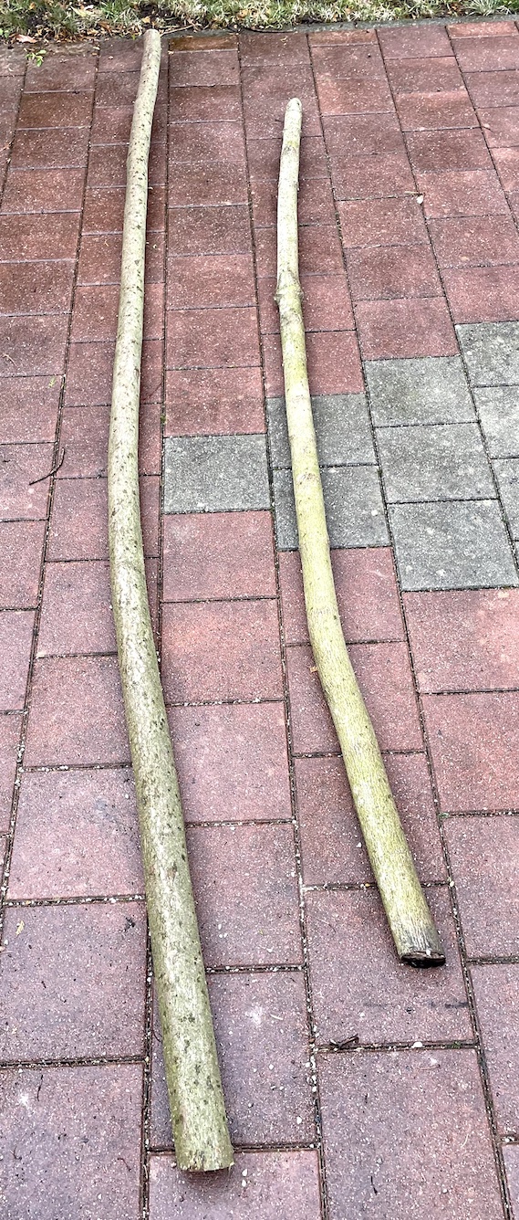

Habe mir heute einen Hartriegel und einen Hasel geholt.
Ich bin gespannt ob der Hartriegelstecken die von mir angestrebten 40 bis 45 Pfund hergibt.
Hartriegel
Hartriegel
Hartriegel
Hartriegel
Hasel
Hasel
Ausbeute heute
Ausbeute heute
Hartriegel das "dicke Ende"
Hartriegel runtergearbeitet
Hartriegel Rücken
Hartriegel Rücken
Hab noch die Enden versiegelt und im Griffbereich einen Entlastungsschnitt gemacht.
Der Hasel ist morgen an der Reihe.

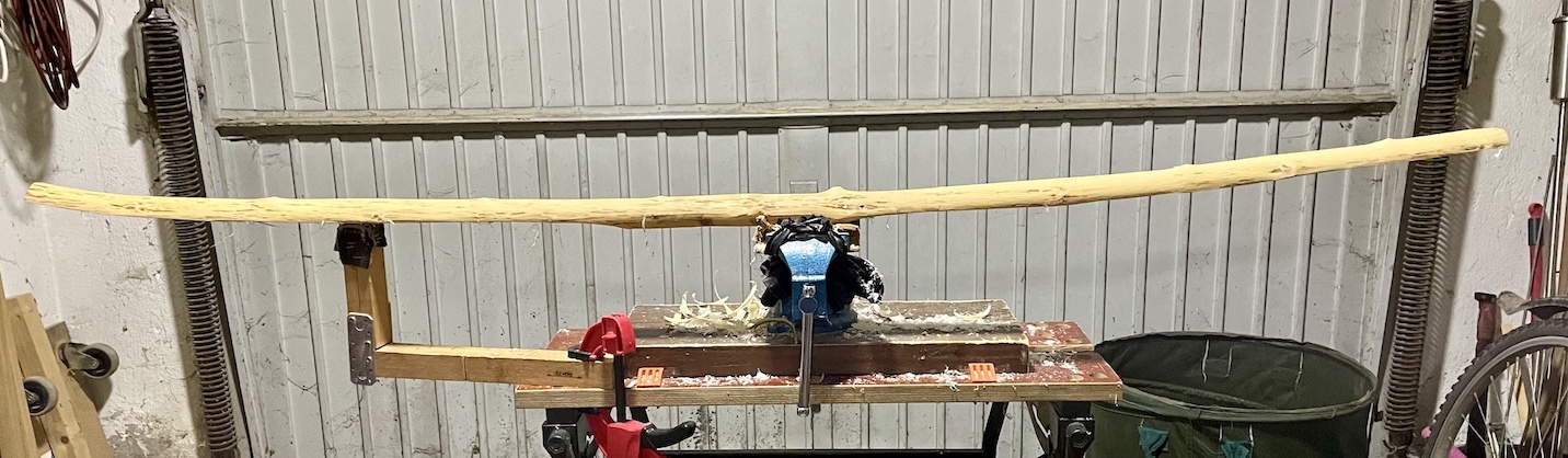

Heute war der Hasel dran:
Mit dem Ziehmesser runtergearbeitet
Rücken
Rücken
Seite
Seite
Bis jetzt verwendete Werkzeuge
Beide Hölzer wurden zum Trocknen auf ein Kantholz aufgespannt und lagern erstmal in der kalten Garage.

Heute hab ich beim Hartriegel schonmal etwas verschlankt und auf die richtige Länge gebracht sowie den Griffbereich festgelegt.
Wenn er sich nicht noch grob verzieht läuft die Sehne durch die Griffmitte. Ich hoffe das bleibt so.
Raspeln ging heut besser als Messern.
so schauts momentan aus

Am Griff hab ich einen Entlastungsschnitt gemacht, das passt bis jetzt. Aber er hat sich leider sauber verzogen, die Sehne läuft jetzt 2 cm am Griff vorbei. Mein erster Gedanke war verbrennen, werde es aber vorher mit einem Wolfschen Keil versuchen. Schade, der sah so schön gerade aus.

Ich hab jetzt einen Keil mit Uhu Endfest 300 eingeklebt:
Hoffentlich reicht und hält das.
LG Ulli
Der Weg ist das Ziel
Beiträge: 6318
Hat gedankt: 157 Mal
Hat Dank erhalten: 244 Mal
Re: Saplingbow 16, HoyoM, dünner Hartriegel und Ersatzhasel
Wenn ich Klebungen in der Art mache, wickle ich zusätzlich noch mit festem Zwirn. Je nach Situation (z.B. hohem Zuggewicht) mache ich noch zusätzlich ein 2 mm Plättchen Holz auf den Rücken unter die Wicklung.

Ja eine Wicklung kommt noch nachdem ich den Keil versäubert habe.

In den Entlastungschnitt am Griff habe ich noch eine Leiste eingeklebt, ich hoffe das bringt noch etwas Stabilität für den Keil.
Danach den hab ich Grifbereich grob in Form gebracht.
Mit der Raspel habe ich noch die Bogenform etwas verfeinert.
Die Sehne läuft jetzt nicht mehr am Griff vorbei aber auch nicht ganz mittig . Etwas verdreht hat er sich auch.
Der Griff kriegt noch eine provisorische Wickling am Keilende bevor ich zu biegen anfange.

Sieht gut aus der Wolfsche Keil. Soll der Griff mitbiegen? wenn ja dann würde ich den Griff noch verstärken.
