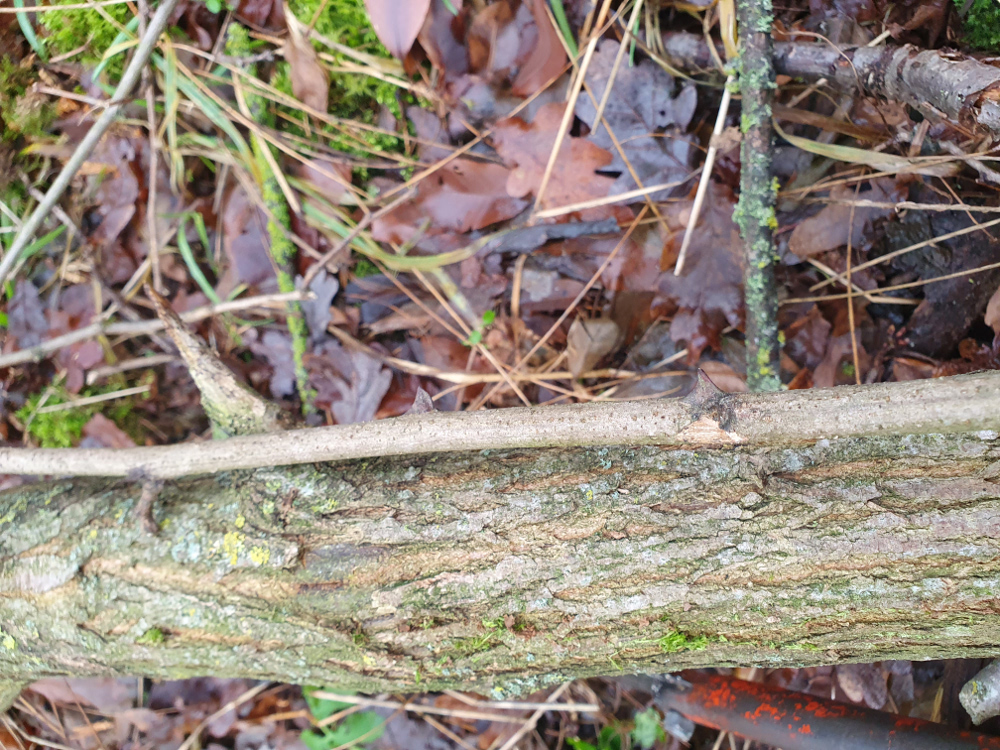

Bin heute morgen bei strahlenden Sonnenschein losgezogen und habe meine Kandidaten geholt, eine Schweiß treibende
Angelegenheit wars allemal. In meiner Gegend wächst viel Robinie und ich finde, es ist ein tolles Bogenholz.
Also lasst die Spiele beginnen! viel Efolg meinen Mitstreitern, Mühle

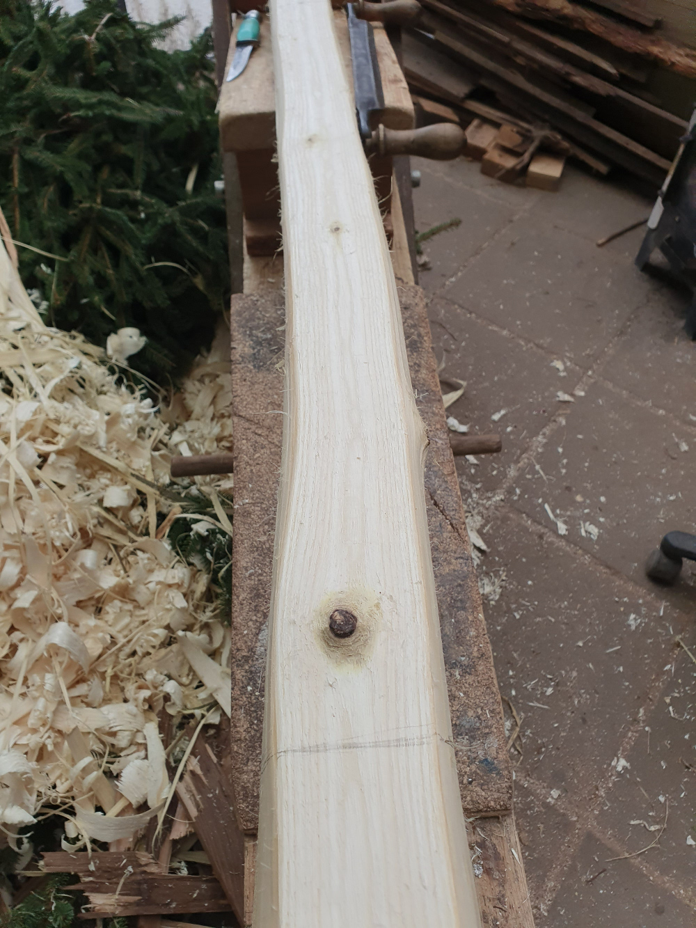

Da ich diese Woche Spätschicht habe, könnte ich Vormittags noch was an meinem Projekt machen, so auch heute.
Mittlerweile sind Bauch und Rücken bis kurz über den Zielring abgetragen. Mit dem Zieheisen ist das ein gutes
Training für den Oberkörper.
So siehts aus, der künftige Rücken ist oben: Aber bei etwa 1,8m tauchte dann ein Ast auf, so daß ich mich wohl von der Idee eines ELB verabschieden kann.
Wird es halt wieder ein Flachbogen, hab ich allerdings schon so viele. Den Ast drin lassen würde sicher zu viel Masse an der Stelle bringen und da absägen ist der Bogen zu kurz für ein ELB.
Liebe Grüße Mühle

Re: Saplingbow 16,Mühle Robinia Pseudoacacica
Hallo Mühle,
und wenn du ihn raussägst, so dass er in der Kehle eines V liegt und dann das Stück ohne Ast wieder anspleißt? Ist doch bei 180 eh fast raus ausm biegen.
Sollte denk ich sogar ohne Wicklung gehen, ist ja kaum hebel da. Außer du wolltest was um 70#+
Nur so als Idee...
Gruß Martin
Nur so als Idee...
Gruß Martin
@Indie12: mit dem Kleben hab ich es nicht so. Lieber alles aus einem Stück.
Mühle
Mühle
- fka
- Beiträge: 1004
- Hat gedankt: 101 Mal
- Hat Dank erhalten: 87 Mal
Ich sehe da kein großes Problem mit dem Ast. Mach den ELB 190cm, auf den letzten 10cm biegt doch eh fast nichts mehr. Ast mehr oder weniger ignorieren. Ich denke bis 70# passiert da nix, Robinie ist zähes Zeug.
LG Felix
LG Felix
- Beiträge: 6816
- Hat gedankt: 281 Mal
- Hat Dank erhalten: 412 Mal
Einfach deinen Plan weiter verfolgen und an der Stelle zunächst der Faser entsprechend breiter lassen (halbe Astbreite re und li). Das tote Astmaterial kannst du dann entfernen und hast ein schönes Loch im Bogen
Das dürfte kaum mehr wiegen.

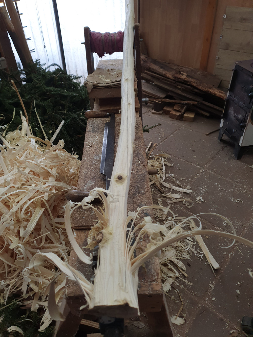

Gestern Vormittag noch Ringe abgeschabt, um zu sehen wie tief es geht.
Ich werde jetzt erst mal bis kurz vors Kernholz alles abschaben und dann irgendwo aufspannen und trocknen lassen.
Liebe Grüße Mühle
Mittlerweile hab ich mit Zieheisen soweit runter geschabt, das fast nur noch Kernholz übrig ist.
Morgen gehts weiter.
Grüße Mühle
Heute hab ich mal so richtig mein Zieheisen geschwungen, den Rücken bis zum Zielring und den Bauch und die Seiten auch fast bis Endmaß runter geschabt.
Bis denne Mühle
