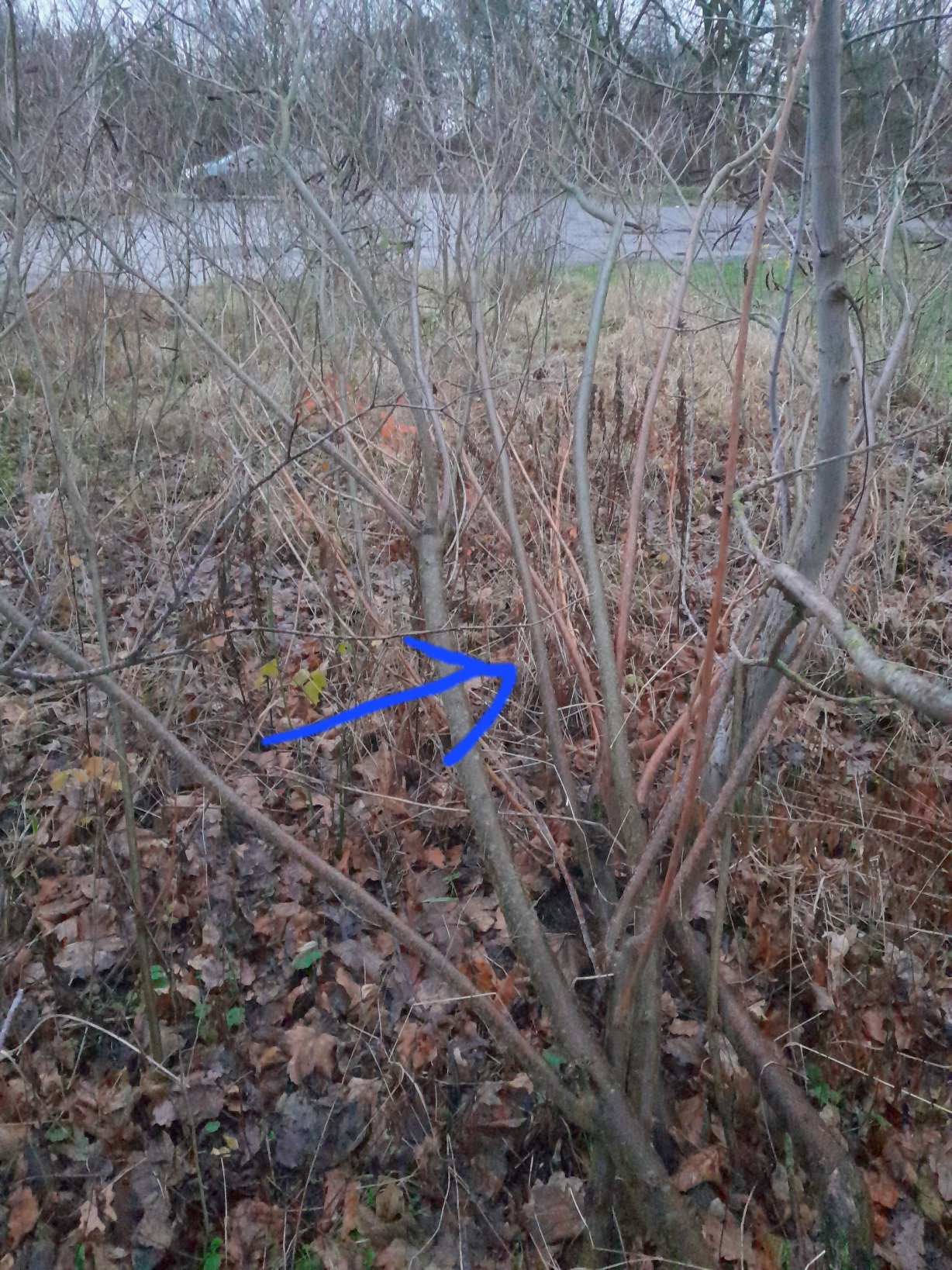

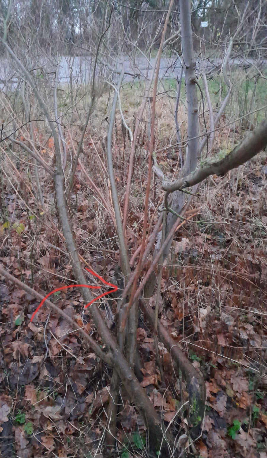

ich hatte dieses Holz schon zum Sap2023 auserkoren, bin dann aber nicht dazu gekommen, teilzunehmen.
Aber die Jahr wird's: Bastardindigo. Ich habe nirgends im Netz einen Bogen daraus gefunden, auch nich bei den amerikanischen Kollegen. Und das obwohl dieser Neophyt ursprünglich daher stammt.
Es ist wohl eine stark invasive Art, die zumindest in Österreich schon aktiv bekämpft wird. Ich kenne hier nur eine Stelle, wo das Zeug wächst.
Hier für Interessierte: Amorpha fruticosa
https://www.neobiota.steiermark.at/cms/ ... 157810124/
Mein Favorit war leider schon tot, deshalb wurde's ein anderer, der nochmal dünner war, 3,5cm am dicken Ende. Mal gucken ob draus ein Bogen wird, und wenn doch, ob der die 30# schafft. Was tut man nicht alles für die Wissenschaft.

Habitat
Habitat
Wuchs
Wuchs
Der wirds...
Der wirds...

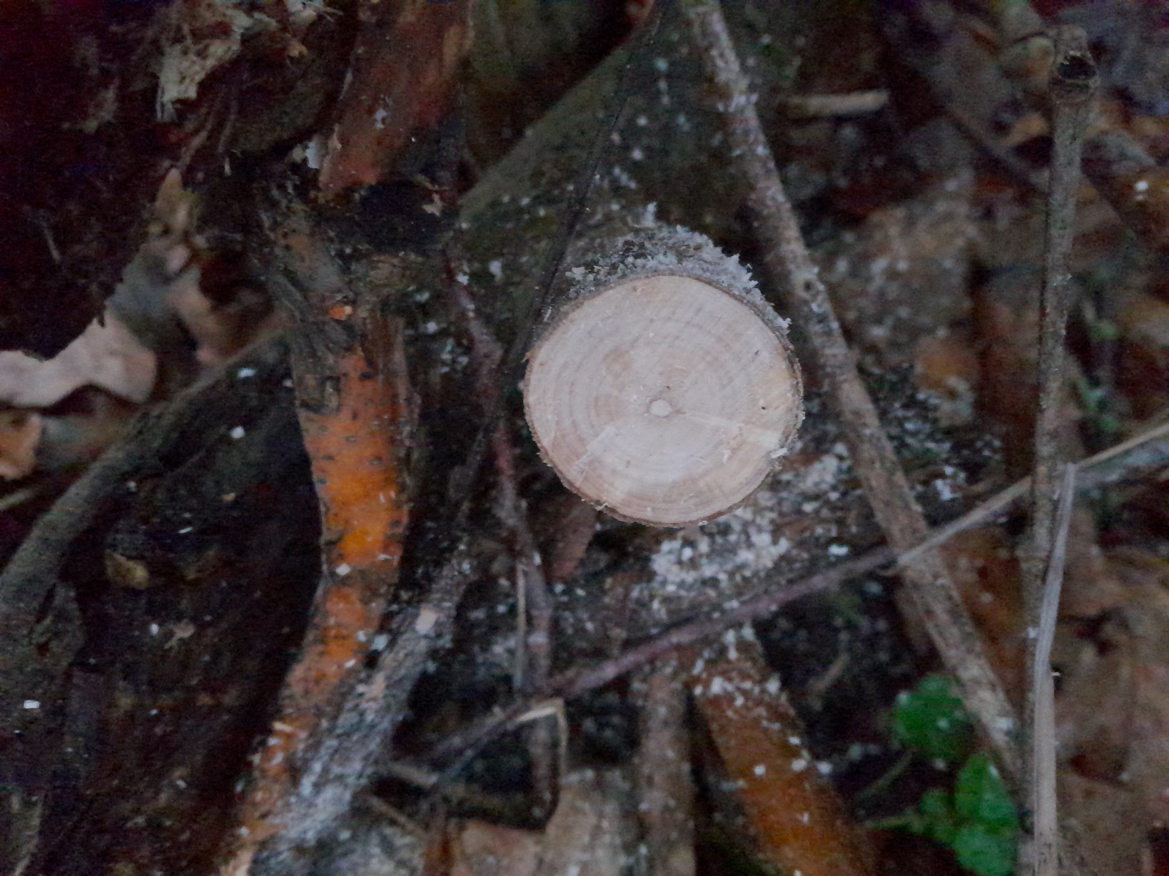

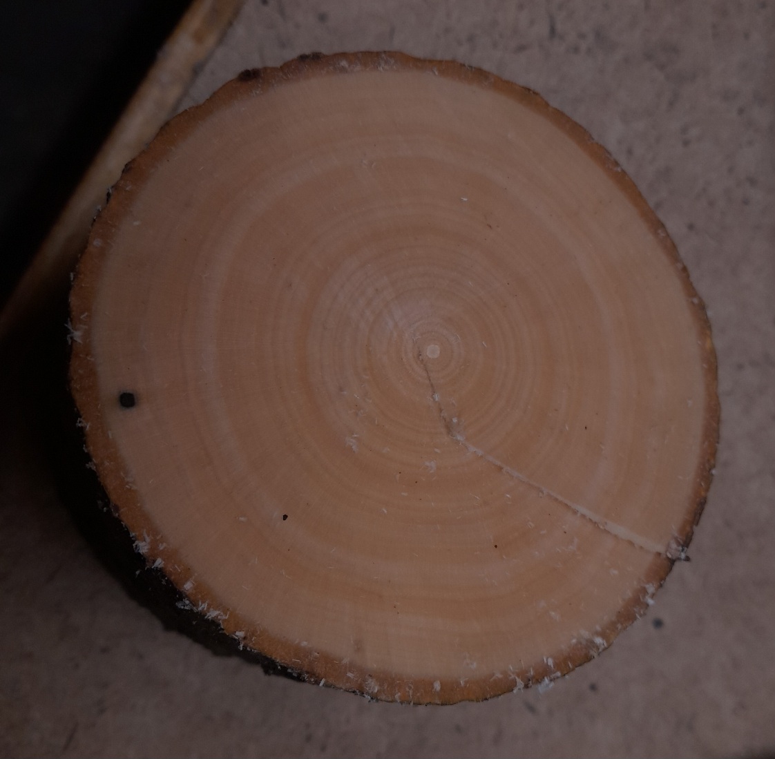

Schnittfläche
Schnittfläche

Hab die Rinde erstmal drauf gelassen und die Schnittflächen versiegelt mit Ponal. Von einem Probestück weiß ich schon, dass das Zeug reißt wie blöde.

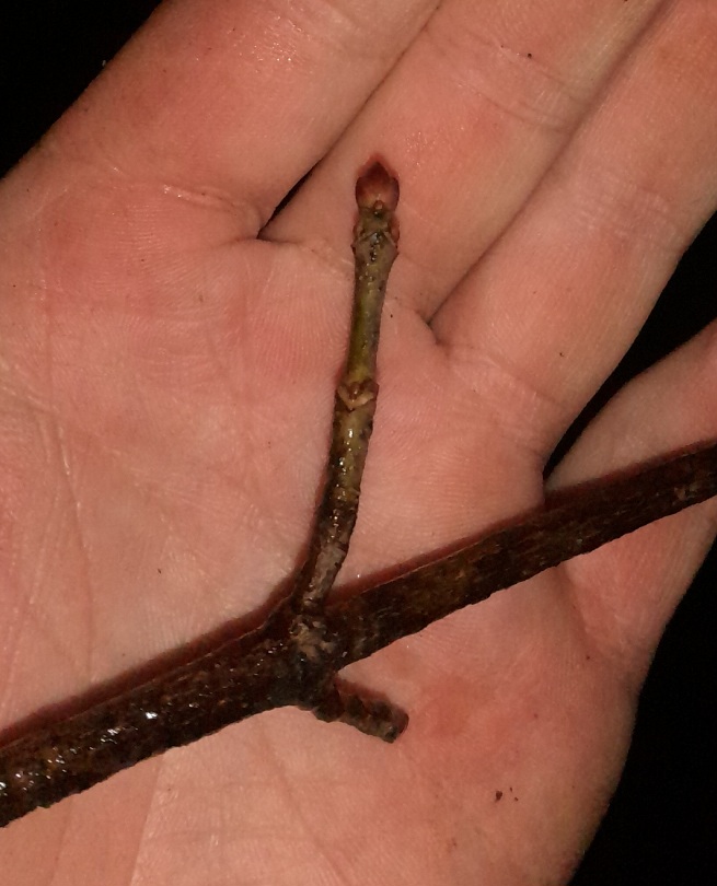

Und danach bei schwindendem Licht unseren hiesigen Auwald noch von einem Spitzahorn erlöst.
Hatte ich auch noch nicht unterm Messer, wird mein BackUp, mal sehen, ob der zur Präsi kommt...

Knospe
Knospe

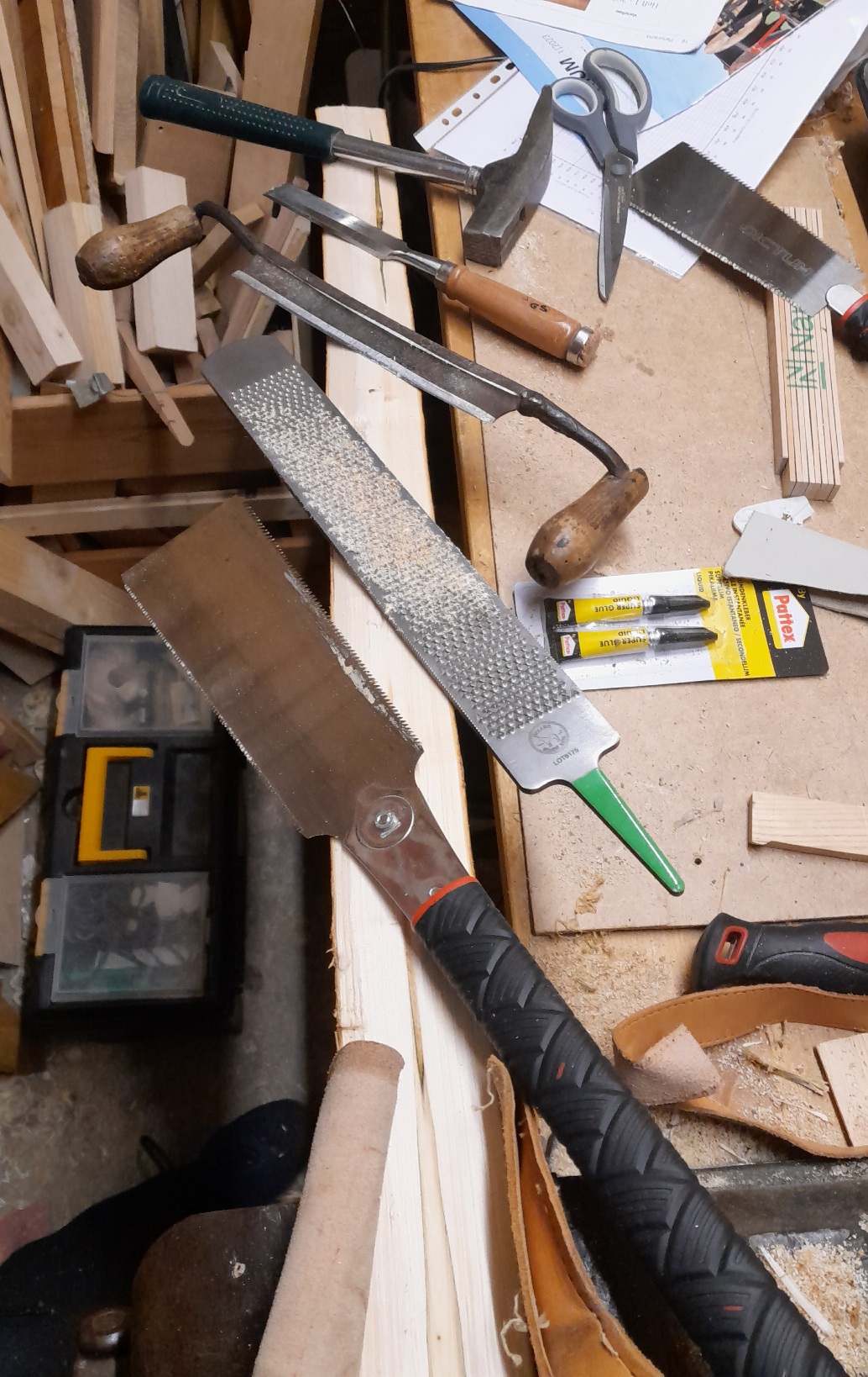

Werkzeug bisher:
Fiskars Schiebesäge
Taschenmesser
Ponal Blau

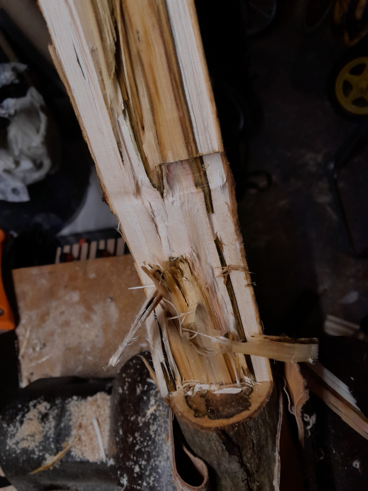

Schäden... das kommt davon wenn man "mal fix in den Wald fährt, bevor es dunkel ist".
Eyeyey...
Eyeyey...

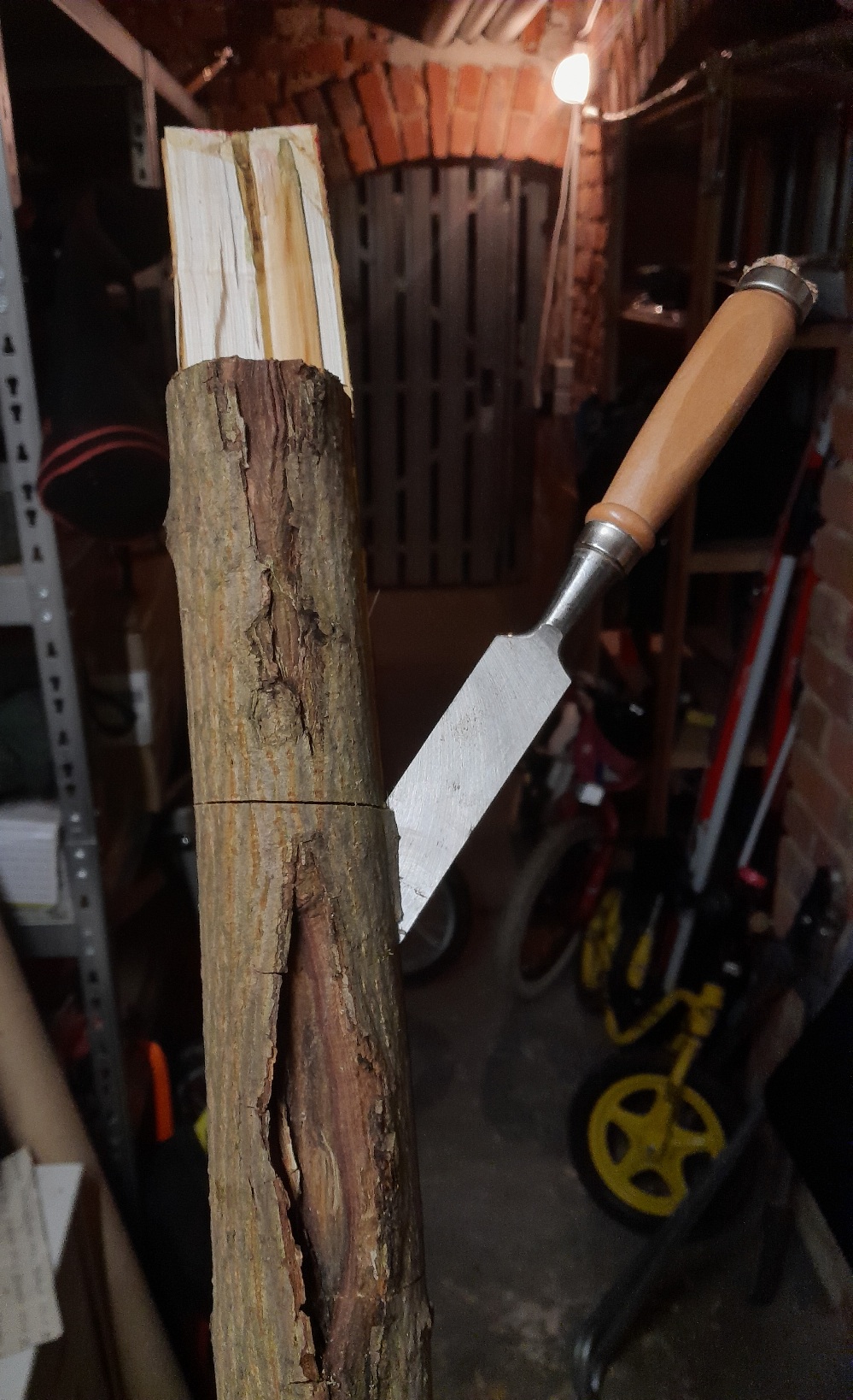

Schnitte bis zur Hälfte in regelmäßigen Abständen...
... und dann von Schnitt zu Schnitt wegbeiteln. Mit Ahorn geht das.
Sieht ja böse aus, was da zum Vorschein kommt...
... scheint sich aber nicht viel weiter als bis zum Markkanal ausgedehnt zu haben. Dann reicht das Holz noch.

Werchzeuch
Werchzeuch
Der Stave hat sich beim bearbeiten schon deutlich reflex gezogen... mal gucken was da noch draus wird. Bin auch der Meinung, leichten Drehwuchs beim abspalten der Segmente bemerkt zu haben.

Naja, ich glaub durch die Verletzungen ist das ein wenig mehr als Verfärbung. Ging beim Wegschneiden Richtung Ringfäule. Werd versuchen alles verfärbte zu eliminieren.

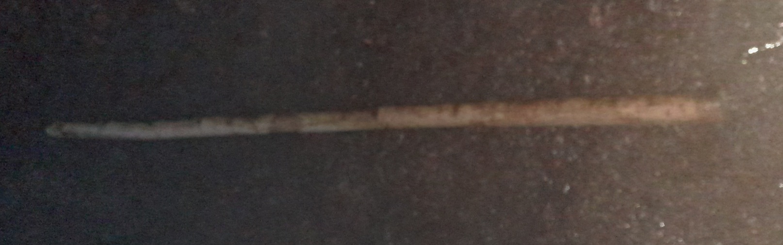

Und dann noch etwas über den Bastardindigostecken gegrübelt
Was mach ich mit dir... S-Profil von vorn oder seitlich...

Die Kurve des Bastardindigo erinnert mich an Andamanen-Bogen 😁

Stimmt wo dus sagst..
Dann muss ich die Wurfarme nur noch auf die 4fache Breite ausklopfen ;D
