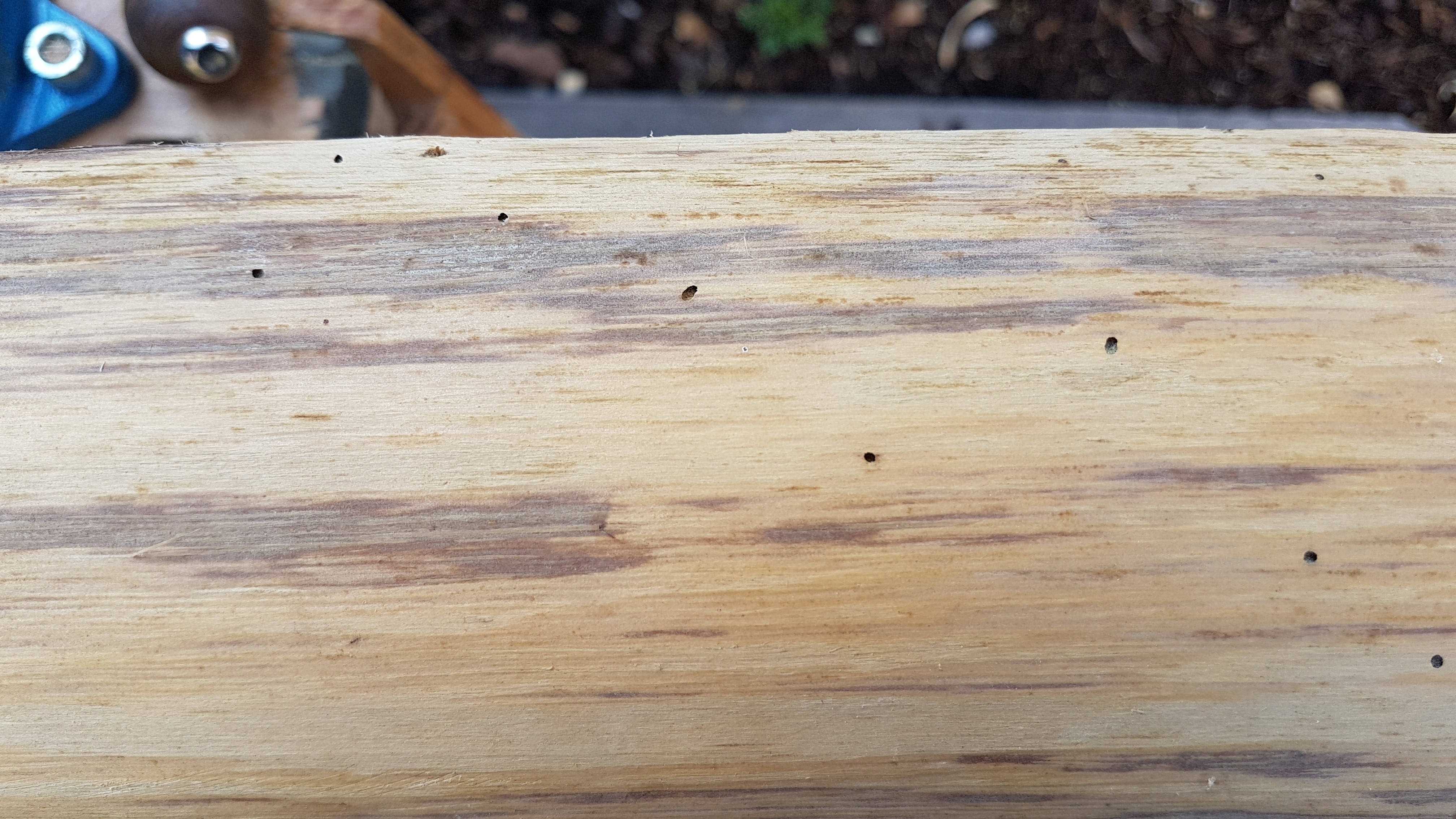

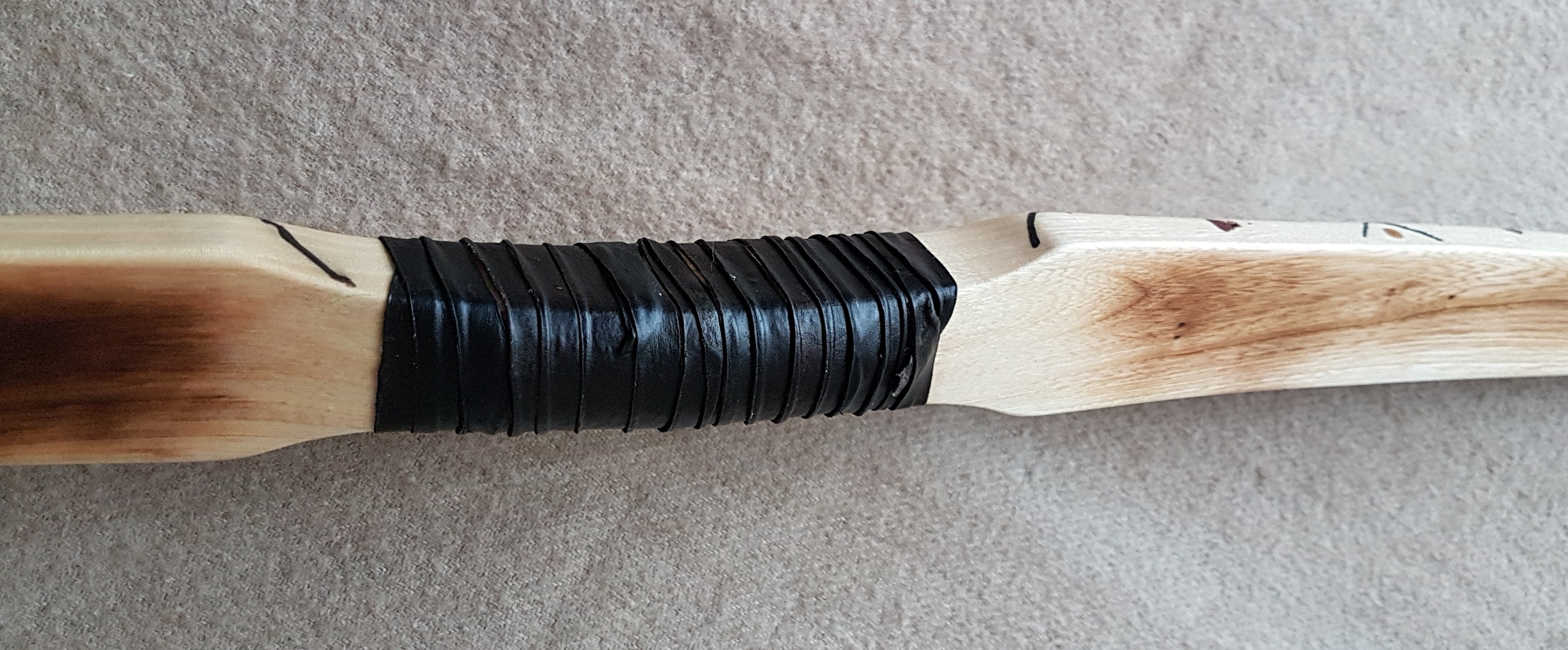

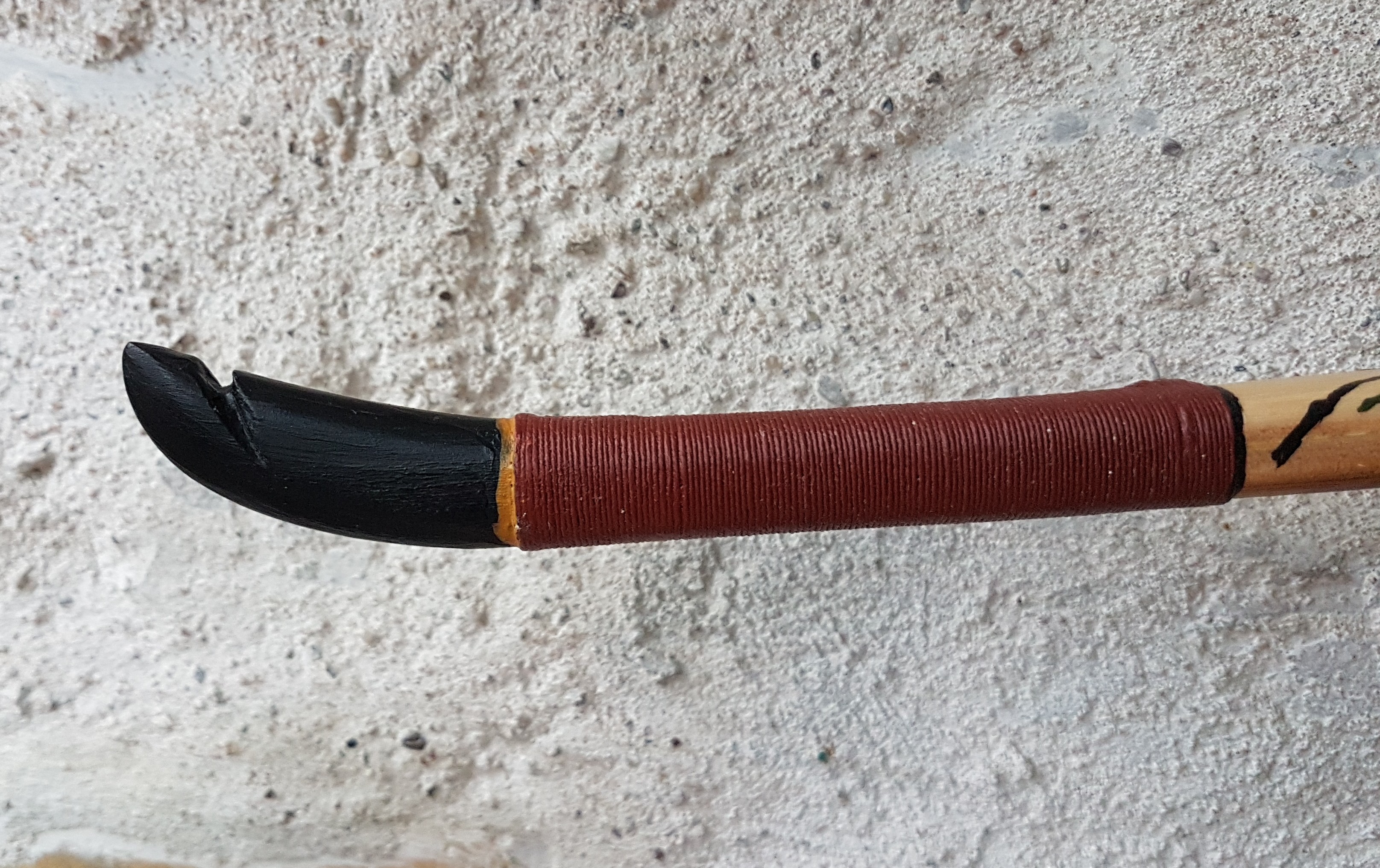

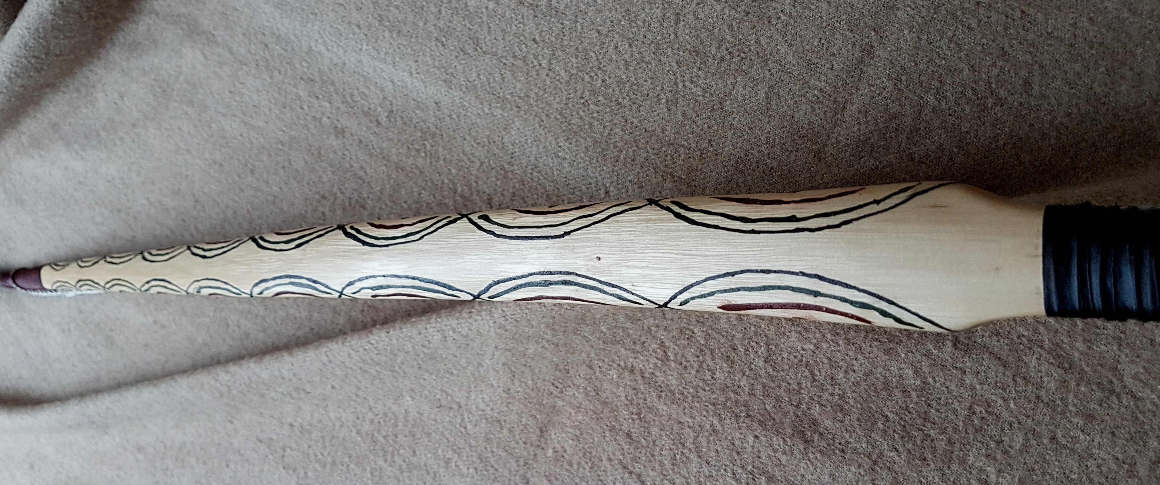

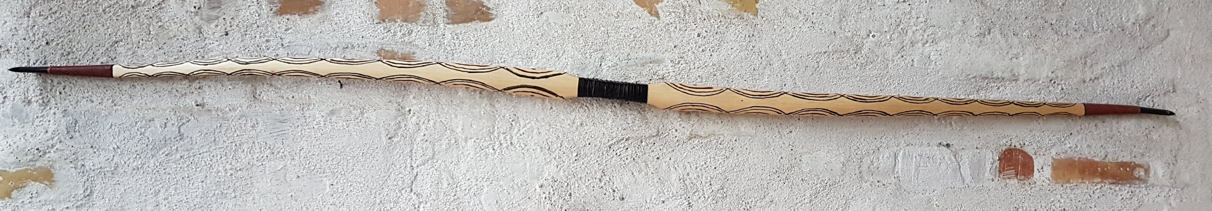

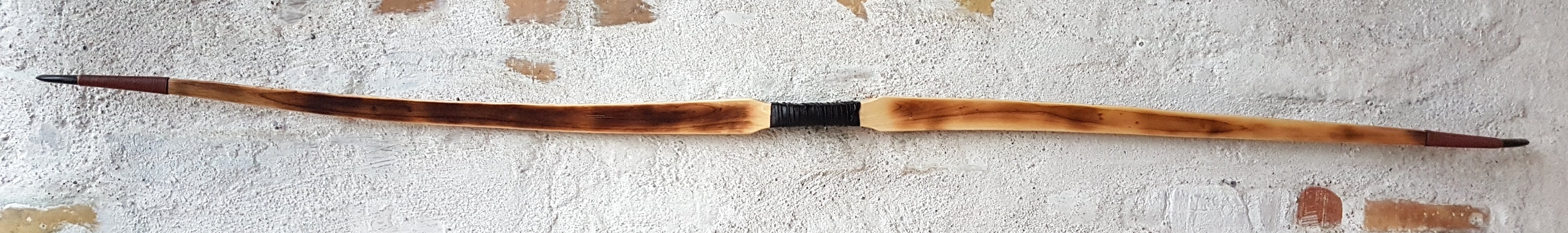

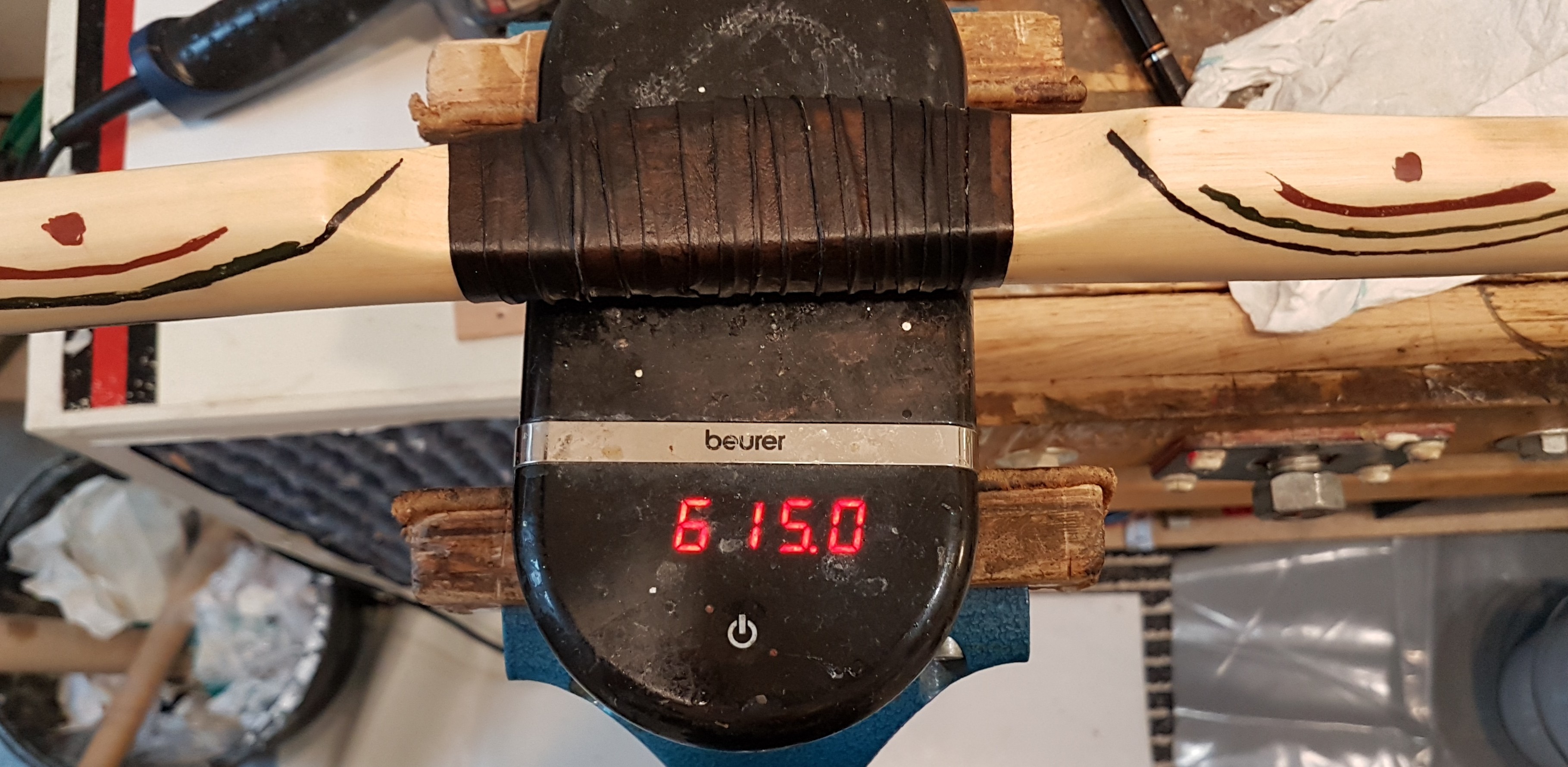

Hier noch ein Bogen zu Sylvester. Seit langem wieder mal ein Selfbow. Der stave war stark von kleinen Holzfressern befallen, ein paar Löcher sind noch im fertigen Bogen - praktisch der komplette Splint war zerfressen. Der Bogen war seit mind. einem 3/4 Jahr fast fertig und hat geduldig gewartet bis ich nun endlich die passende Idee für die Bogenenden hatte.
Länge N/N: 68,5"
Gewicht: 615g
Bemalung: Pigmente in Gummi Arabicum, mit Feder aufgemalt
Bogenenden mit 11 cm Kornelkirschkeil, Hornoverlay und Leinenwicklung
Griffwicklung Rohhaut mit Tannin gegerbt und mit Eisenacetat gefärbt
Standhöhe sehr niedrig

Das Gewicht geht in Ordnung

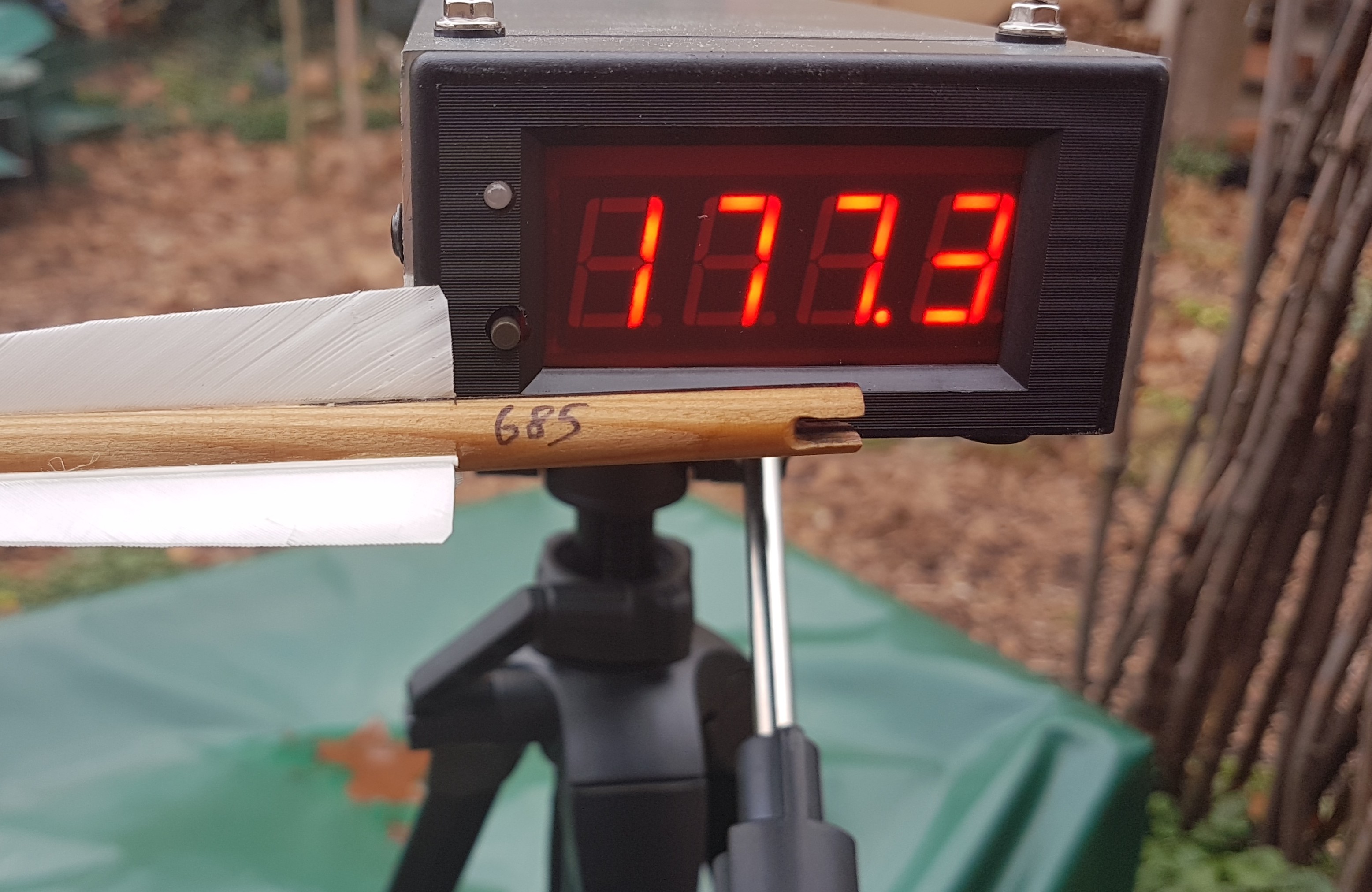

Geschwindigkeit sehr hoch für einen Selfbow

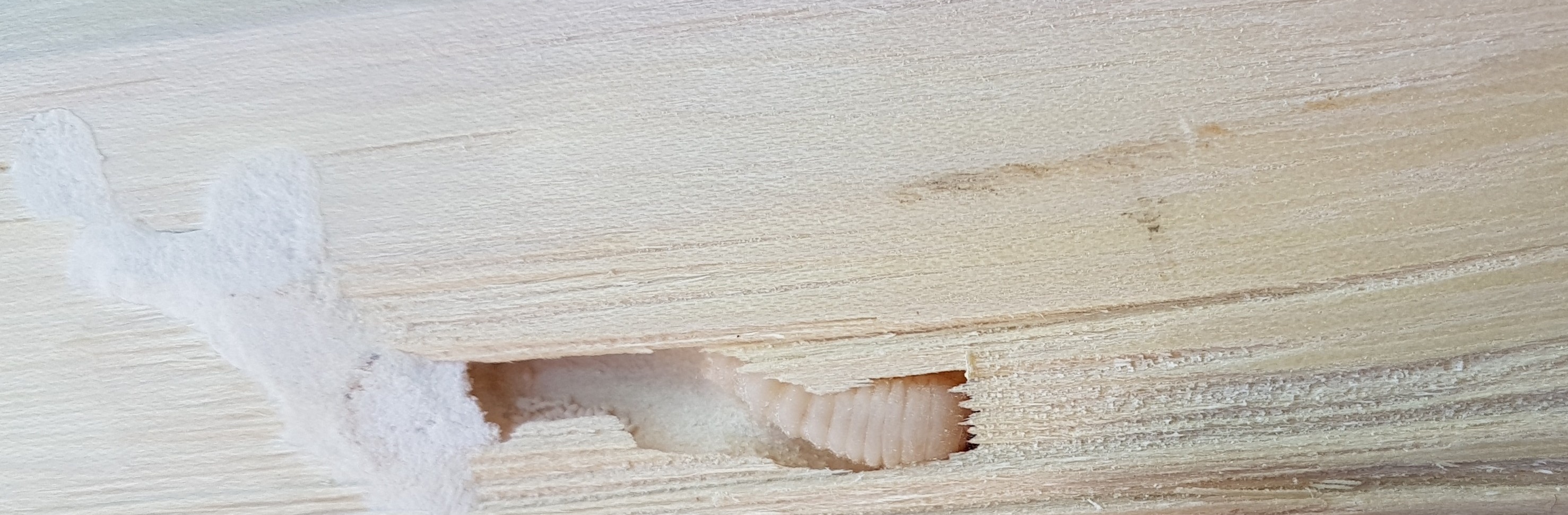

Holzfresser-Bestie
Holzfresser-Bestie

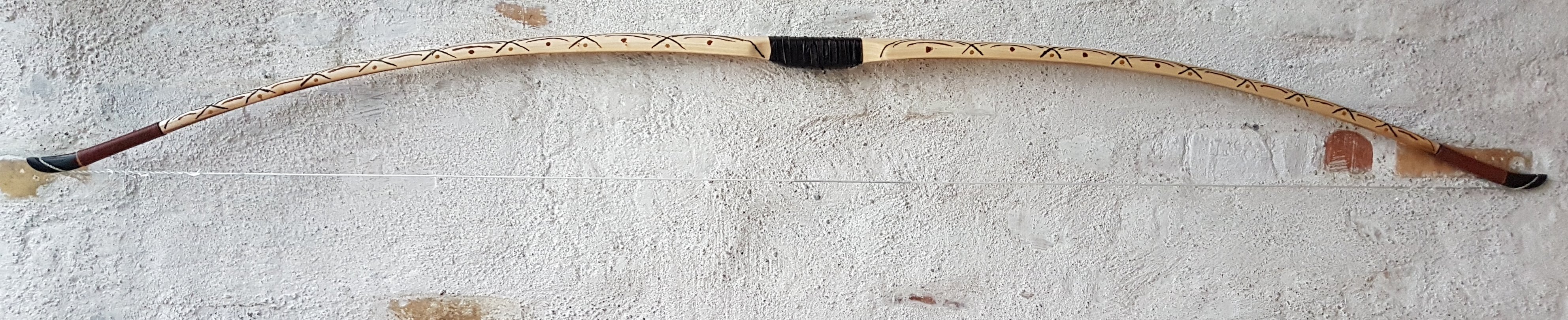

Die Farben, Pigmente in Gummi Arabicum

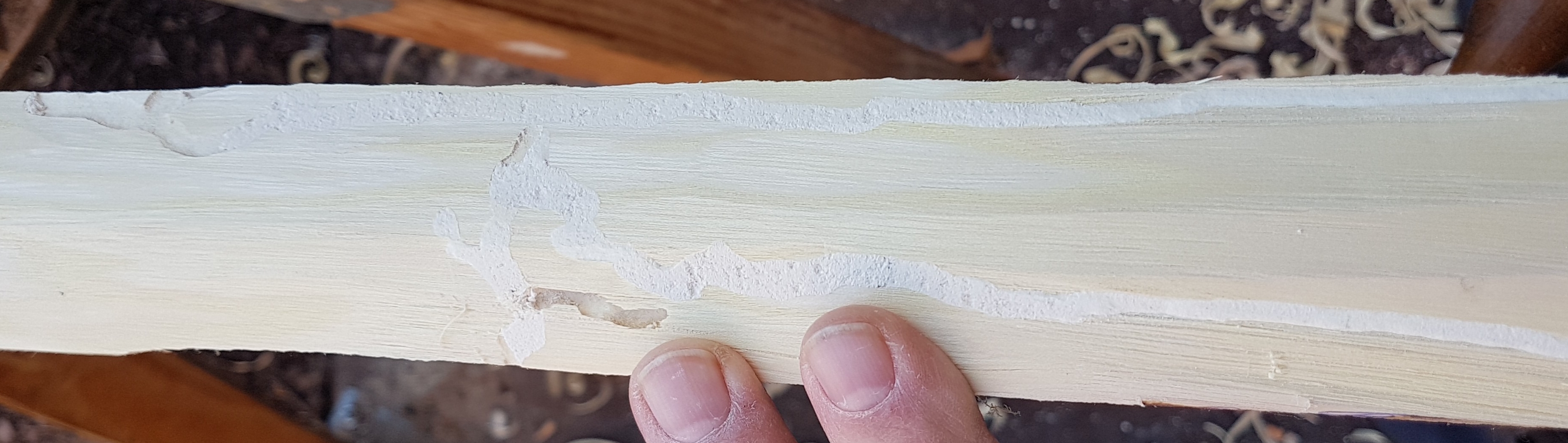

Fraßkanäle
Fraßkanäle

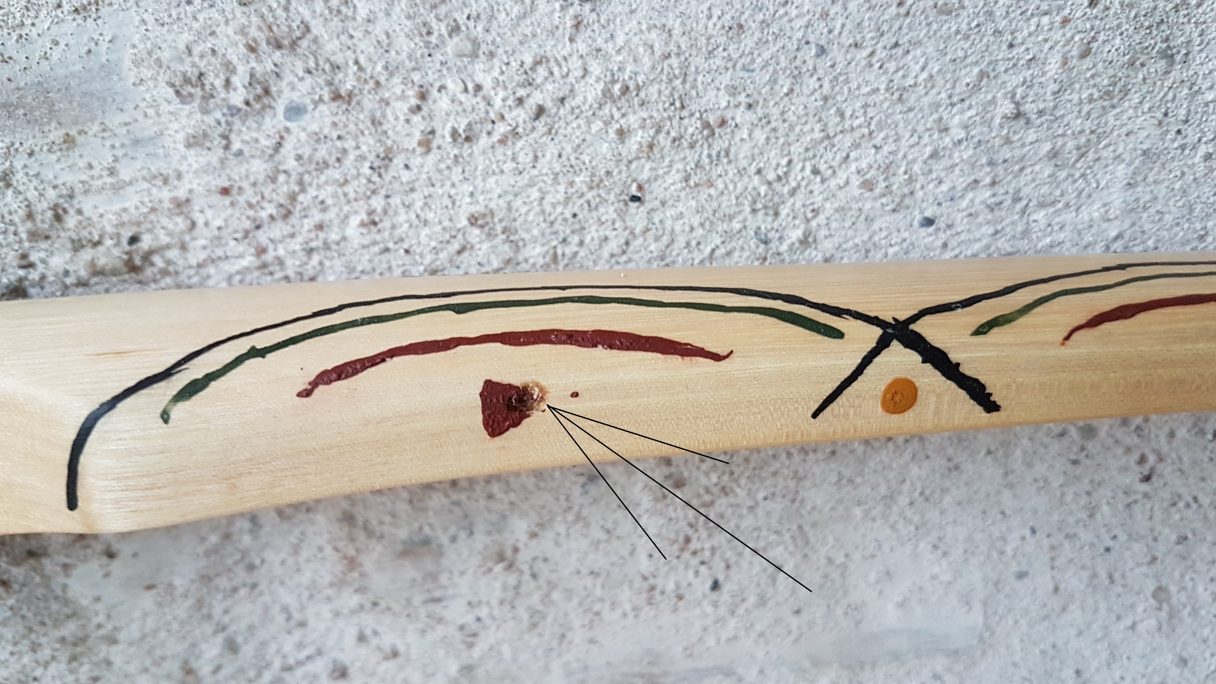

Fraßlöcher im Rücken
ein übrig gebliebenes Fraßloch in der Seite

Wunderschön! Voll mein Geschmack! 😊
fka
Beiträge: 1008
Hat gedankt: 102 Mal
Hat Dank erhalten: 87 Mal
Re: Neumi's snaky Bergulme 68,5" 68#@31"
Beitrag von fka »
Gefällt mir super! Tolle Leistungsdaten 👍
Beiträge: 1530
Hat gedankt: 149 Mal
Hat Dank erhalten: 423 Mal
Die löchrige Bergulme ist super geworden, schöner positiver Tiller, ordentliches Zuggewicht und Leistung, die Bemalung mal was ganz anderes, gefällt mir sehr👍🍄lG Stephan
