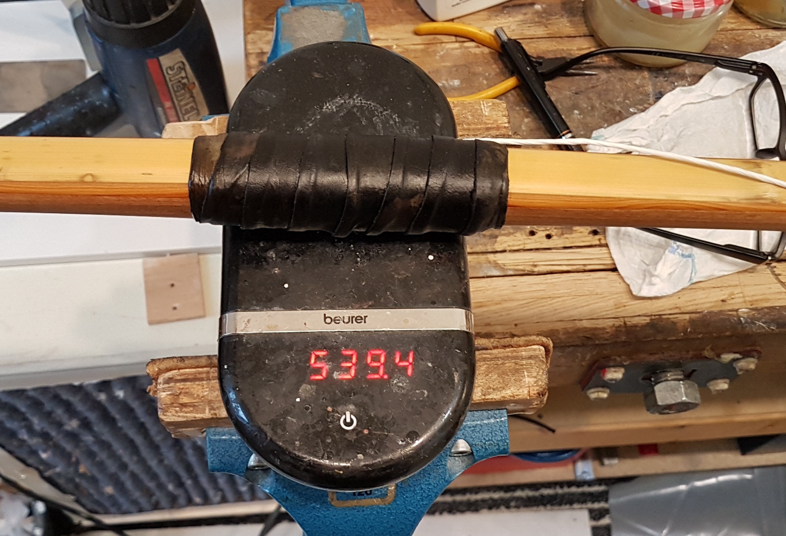

Hier noch ein laminierteer zu Sylvester. Wieder eine neue Holzkombi.
Länge: 175 cm
Hölzer: Moso Bambus, Eibe Powerlam, Späte Traubenkirsche und Kornelkirsche
Gewicht: 540 g
Nockoverlays: Wasserbüffelhorn
Griffwicklung Rohhaut mit Tannin gegerbt und mit Eisenacetat gefärbt

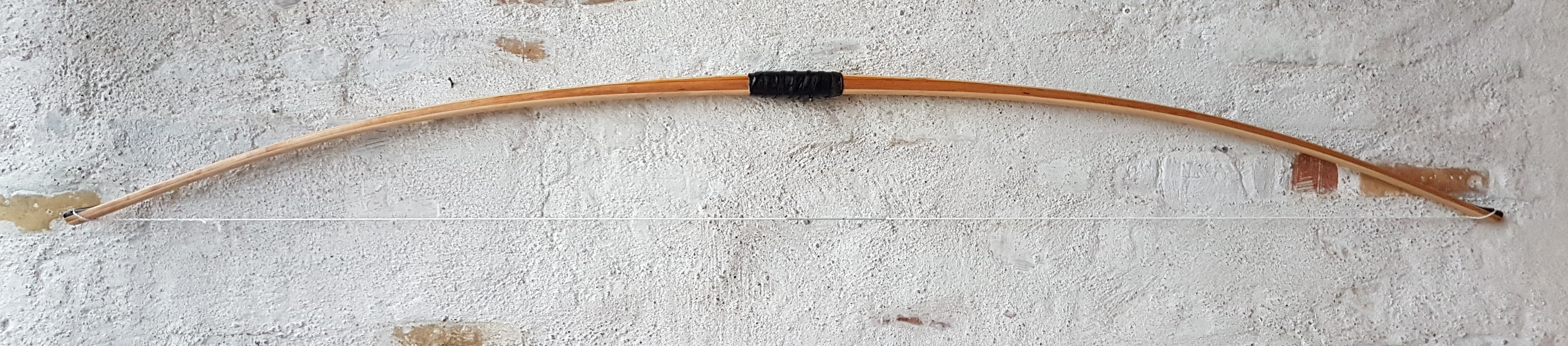

Fulldraw 31"
Fulldraw 31"

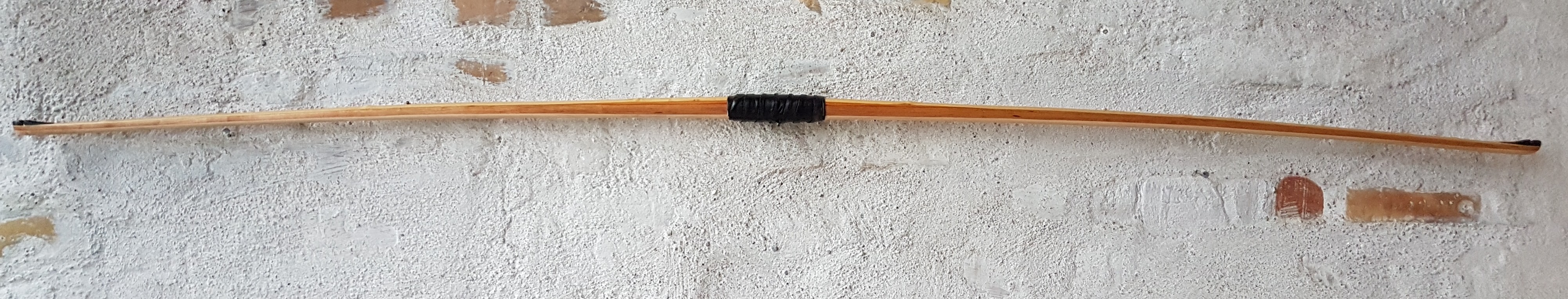

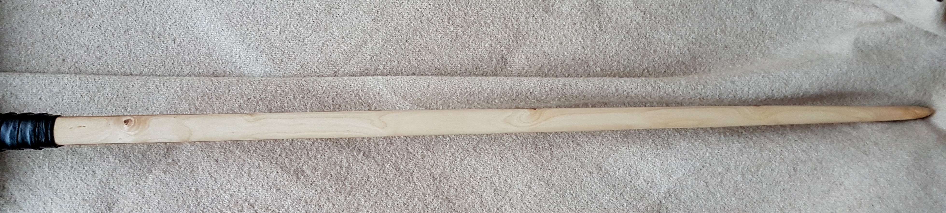

Rücken unten
Rücken unten
Rücken oben
Rücken oben

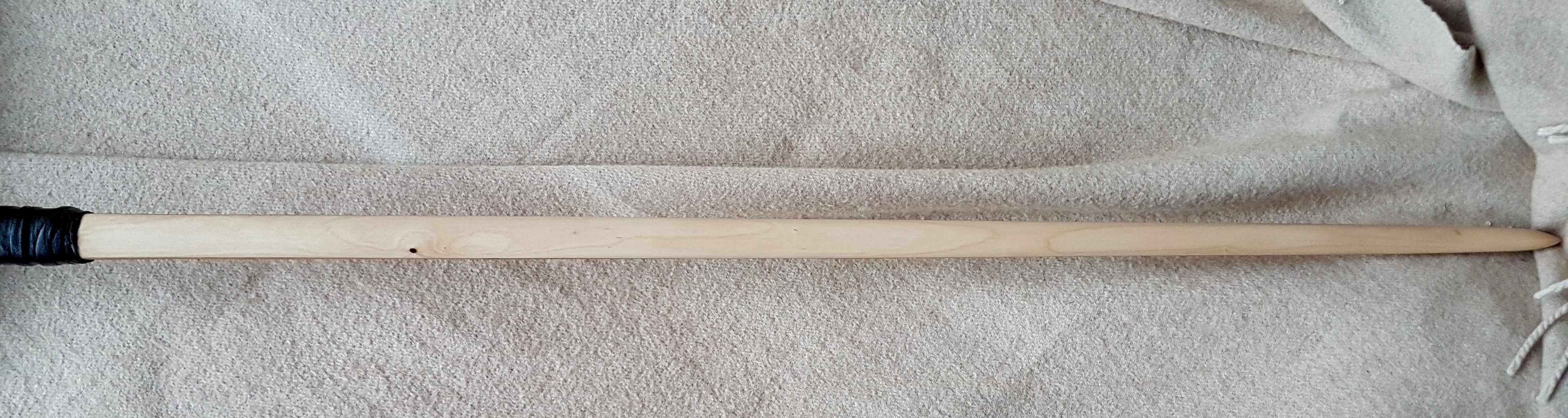

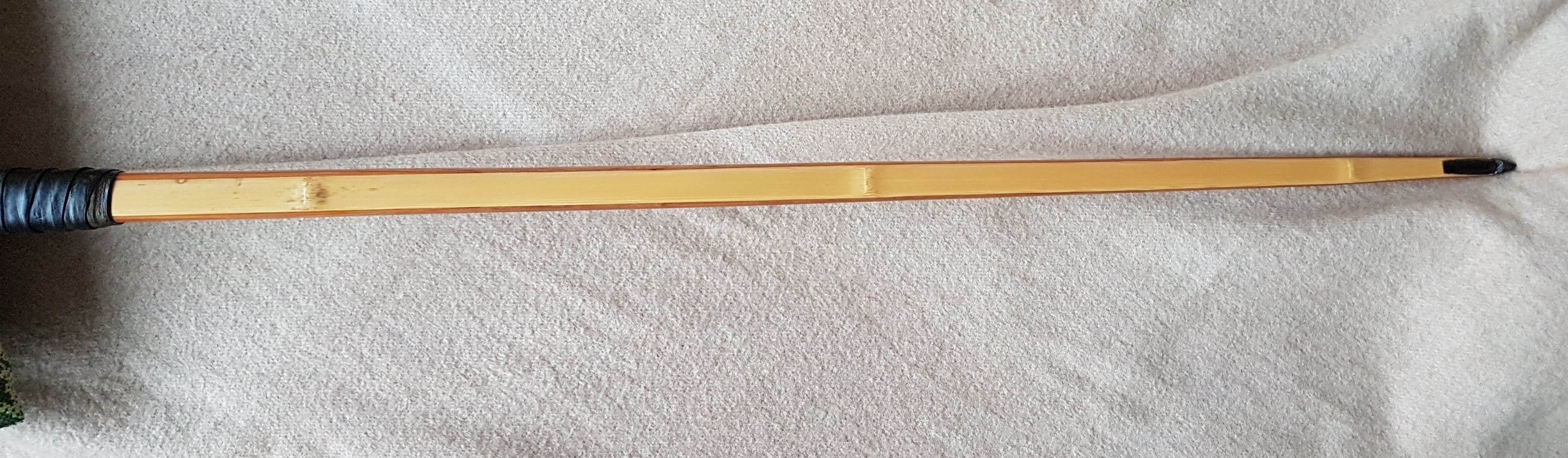

Bauch unten
Bauch unten
Bauch oben
Bauch oben

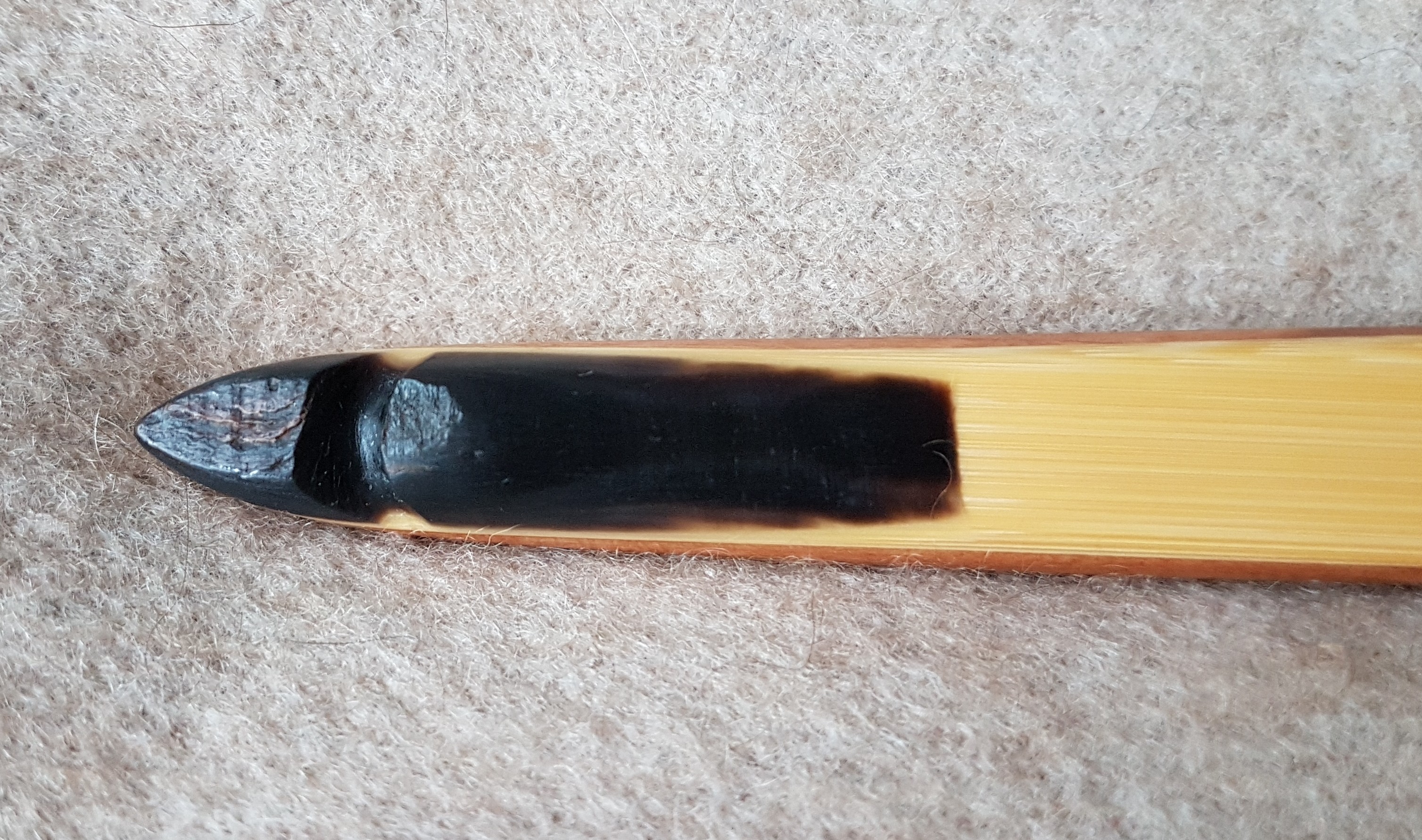

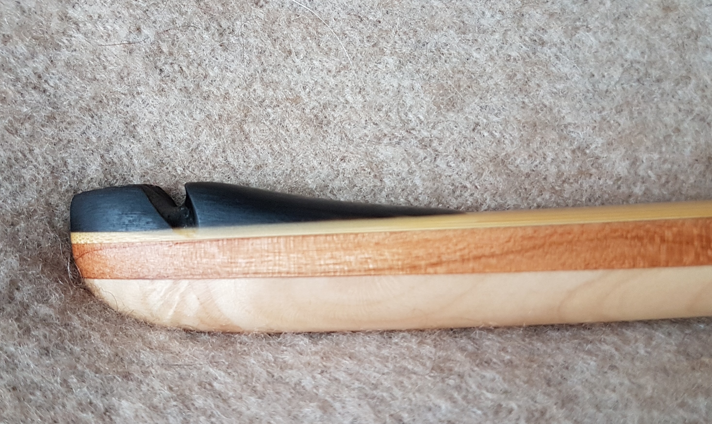

Nockoverlay mit Resten der Horn-Außenseite

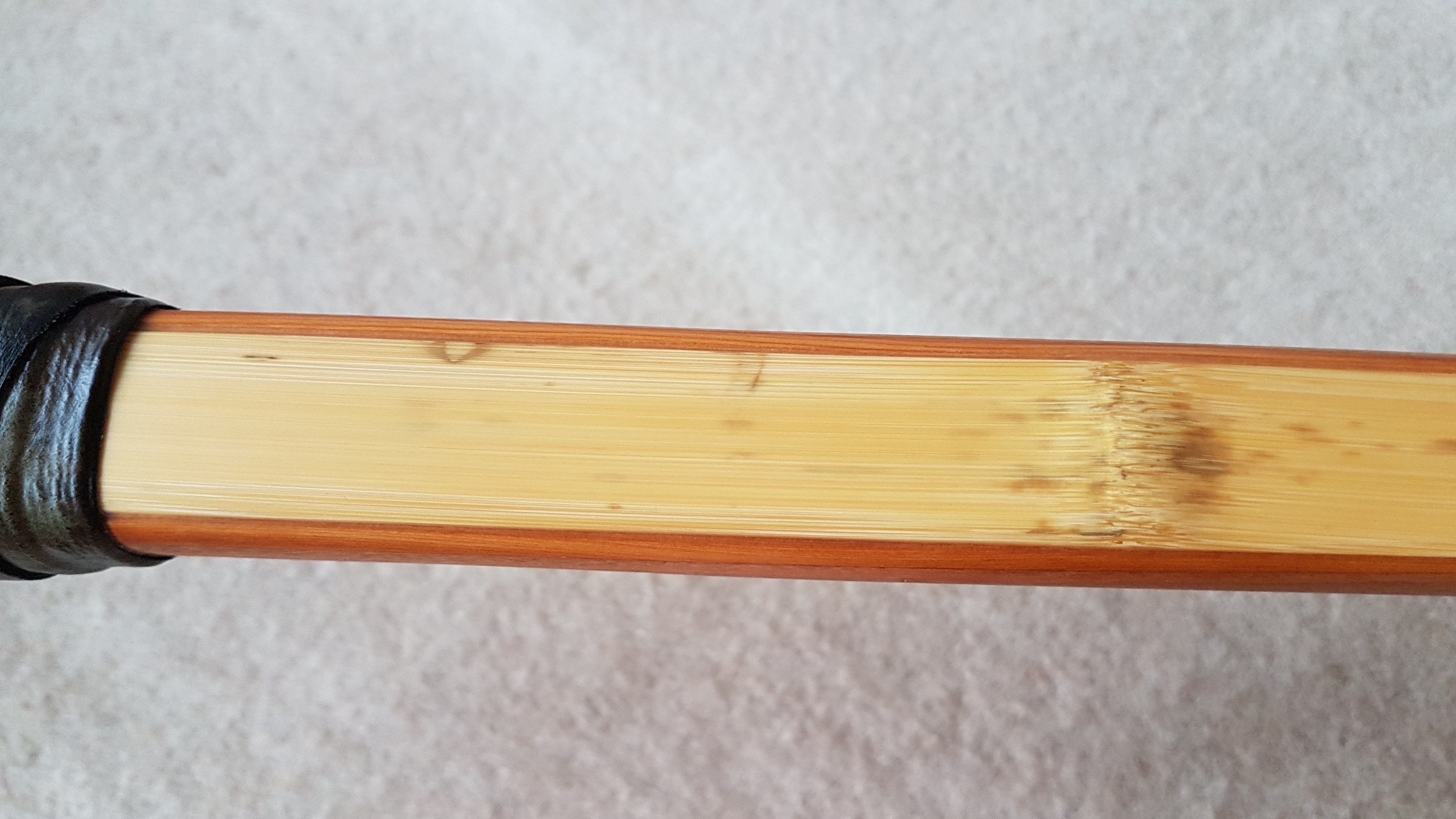

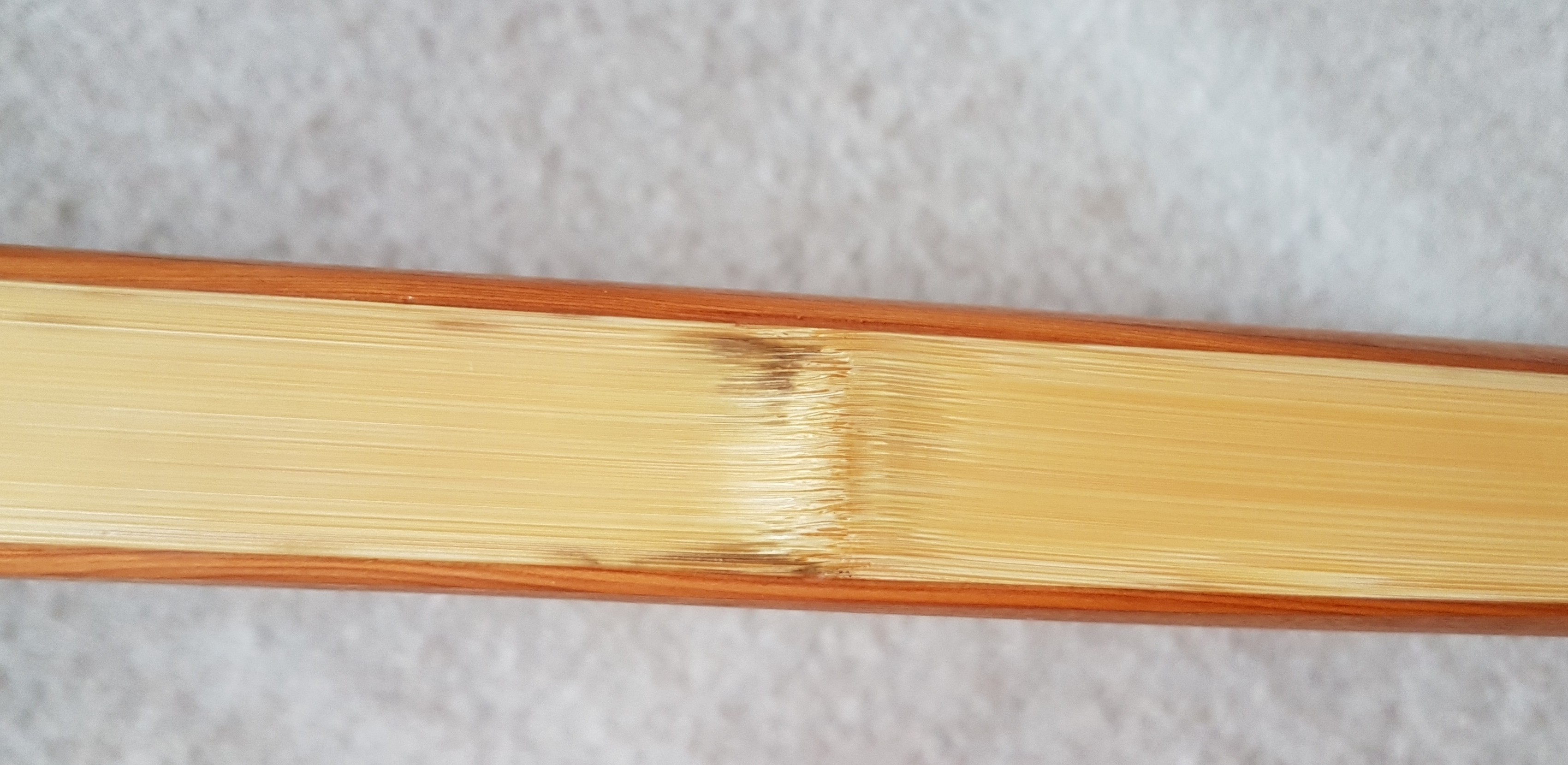

Gammel im Bambus
Gammel im Bambus
Gammel im Bambus
Gammel im Bambus

relativ hohes Gewicht

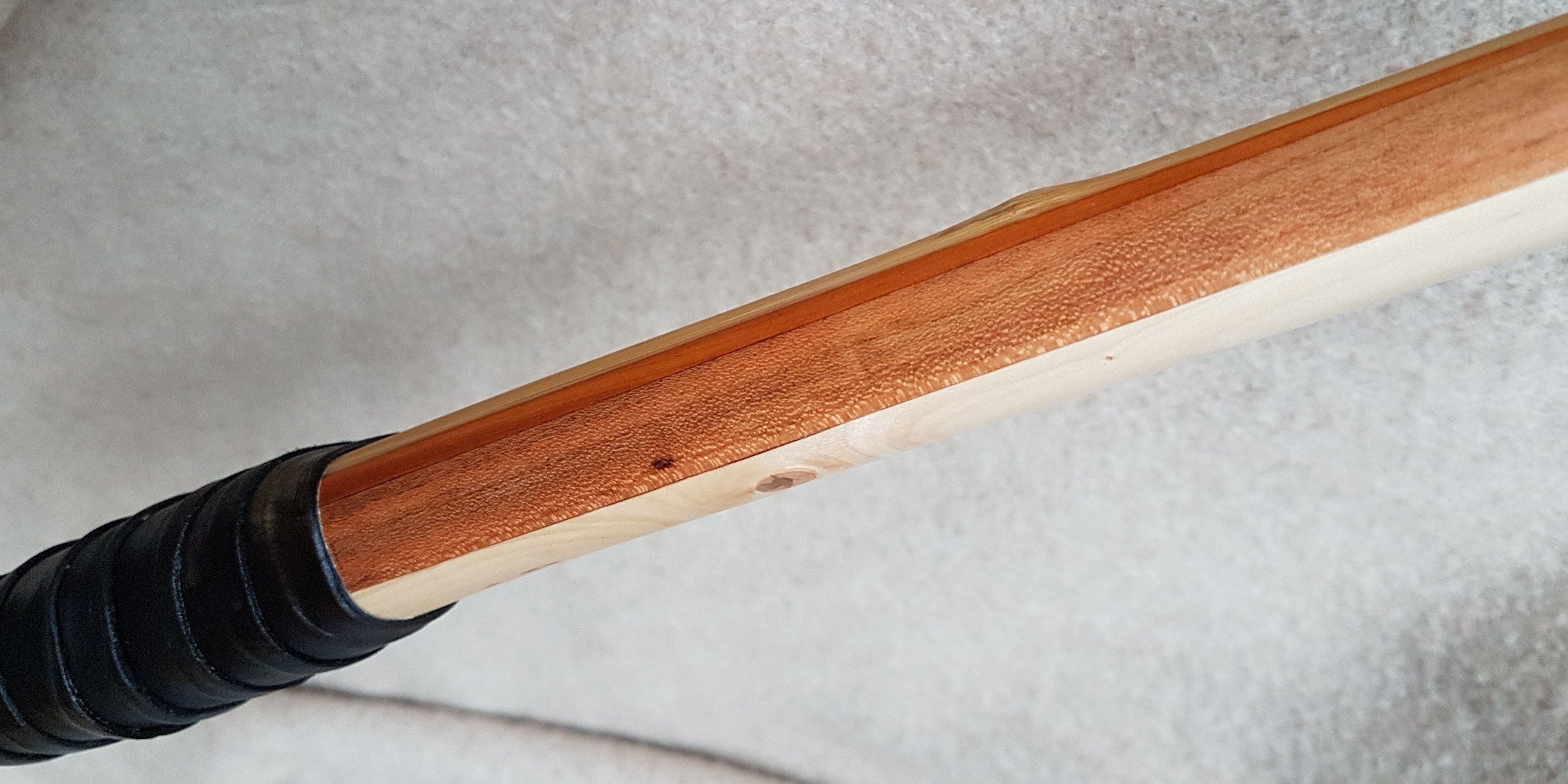

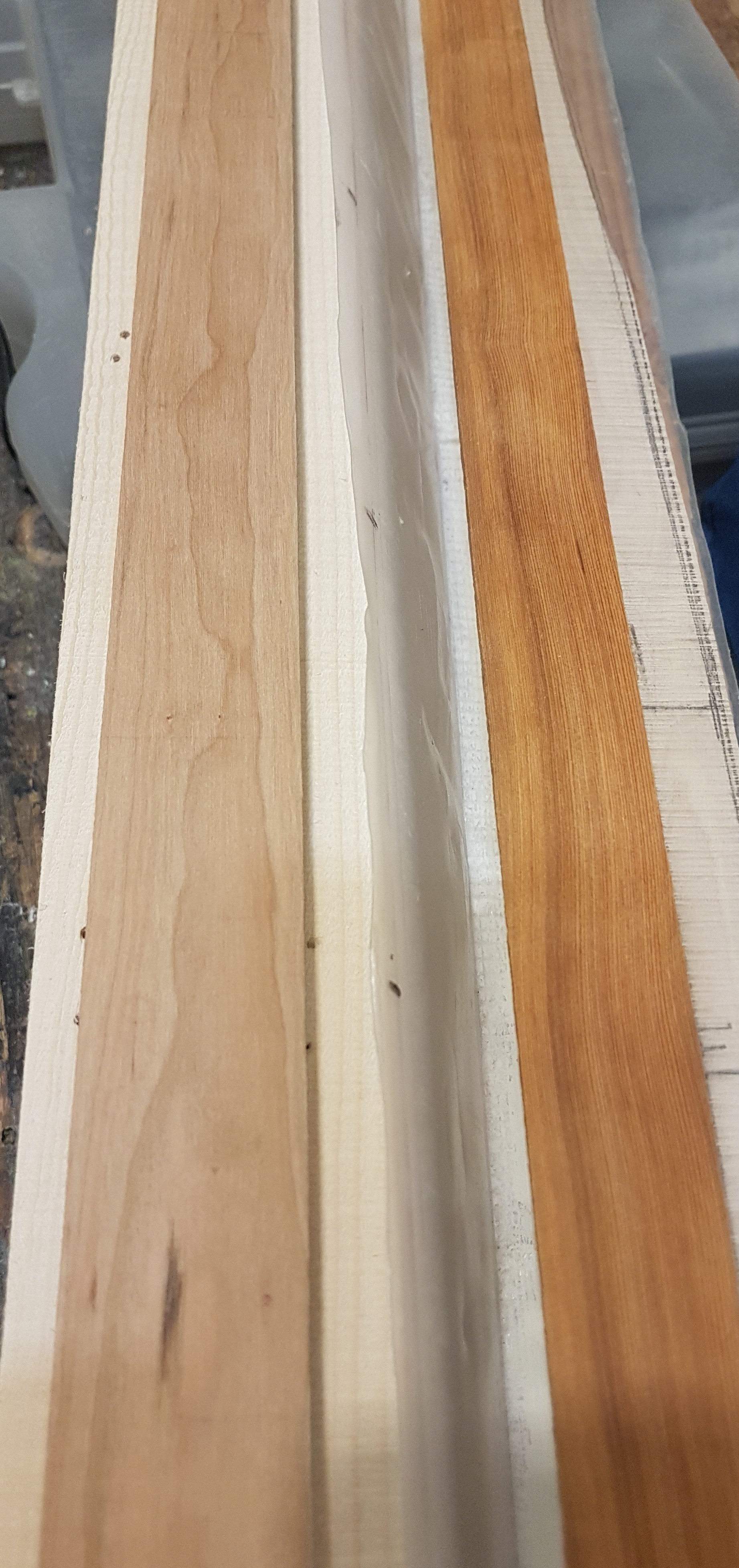

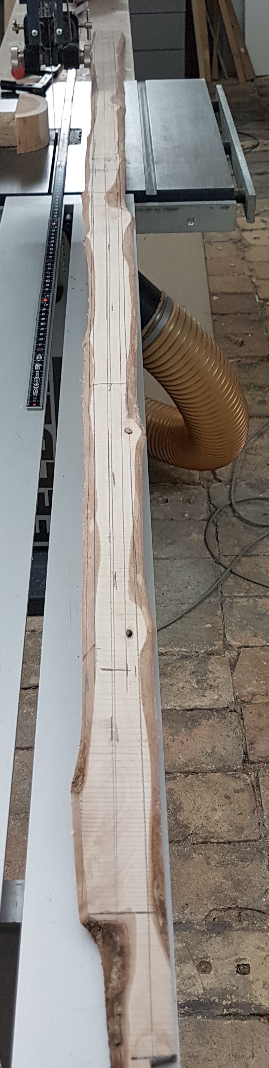

das Kornelkirschlaminat
Kirsche und Eibe Laminate

Servus, schöner laminierter Bogen gefällt mir sehr gut.
Die Kornelkirsche ist am Bauch?? und die Traubenkirsche in der Mitte?
Beiträge: 6571
Hat gedankt: 231 Mal
Hat Dank erhalten: 330 Mal
Re: Neumi's kurzer Langbogen 68,9" 58#@31"
schnabelkanne hat geschrieben: 01.01.2024, 16:53 Die Kornelkirsche ist am Bauch?? und die Traubenkirsche in der Mitte?
Danke.
Ja klar, umgekehrt wäre es nicht besonders sinnvoll, sag ich mal. Auf den Griffbereich-Fotos und nem Nock-Foto sieht man es gut.

Hast du die Totäste in der Kornelkirsche irgendwie bearbeitet, oder einfach so gelassen, wie sie sind?
Ich schnitze gerade an einem Langbogen aus Kornelkirsche und frage mich, was es da an Ästen und Totästen verträgt...
Gruss Philipp
Zitat eines erfahrenen Ingenieurs: "Holz ist ein geduldiger Werkstoff!"
Beiträge: 6571
Danke. Ich muss mal nachschauen aber ich glaube dass ich bei der griffnahen Aststelle das schwarze Totholz rausgedrückt und beim kleben mit Epoxid gefüllt habe.
Kritisch sind meiner Meinung nach die kleinen Totäste, wenn diese bauchseitig in der Mitte des WA liegen. Da gibt es schon mal Stauchbrüche.
An dem Bogen hier konnte ich noch nichts feststellen, obwohl der Bogen regelmäßig als Trainingsbogen mit 32" Auszug benutzt wird. Aber die Aststellen liegen auch nicht in der Mitte.
Beiträge: 6865
Hat Dank erhalten: 225 Mal
Ich denk das ist bei Kornelle auch ned anders als bei Hartriegel. Da sollte man schwarze Aeste duebeln, wenn sie im Druckbereich liegen
