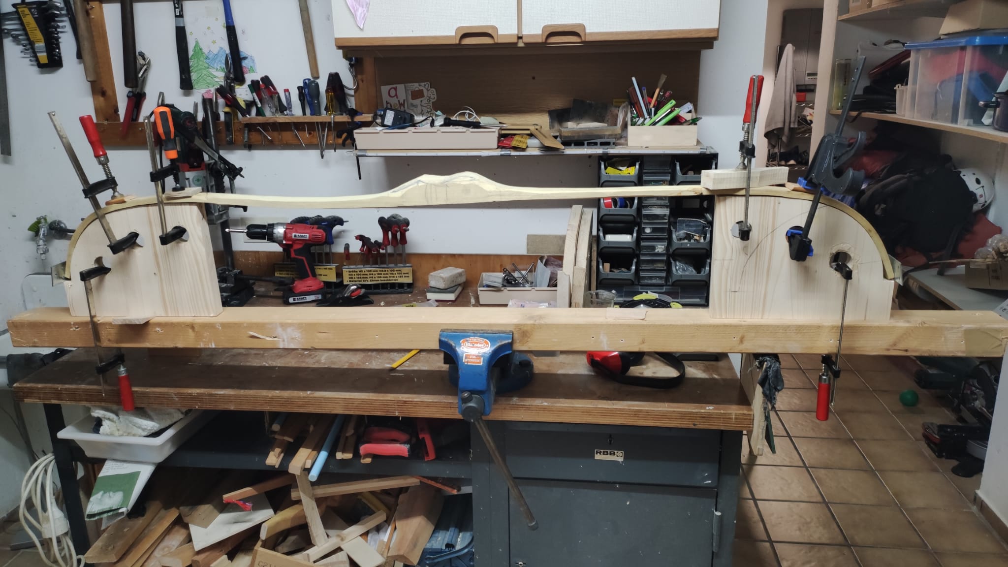

nach einer längeren Ruhephase habe ich wieder einige Bogenprojekte im Keller. Mittlerweile habe ich angefangen Recurves zu dämpfen, jedoch bislang mit mäßigem Erfolg und einigen Schwierigkeiten.
In den meisten Fällen, verdrehen sich die Wurfarme, welche als Langbogen top in Flucht waren, nach dem Biegen der Recurves beim Aufspannen. Auch verlieren die Recurves der Esche ihre Form, Ratan hält die Form erstaunlich gut.
Anbei ein paar Bilder des letzten Projektes. Bei diesem Eschenbogen mit Leinenbacking musste ich noch ordentlich nachtillern und habe dabei auch versucht die Verdrehung raus zu bekommen. Leider ohne Erfolg und großem Verlust an Zuggewicht. Meinem Verständnis nach, müsste ich bei einer Verdrehung nach links, auf der rechten Seite etwas wegnehmen, damit der Biegeradius hier kleiner wird. Richtig?
Der Bogen schießt auf Kellergangdistanz eigentlich ganz ordentlich, dennoch hätte ich die Sehne gerne mittig. Habt ihr einen Tipp?

Ich hab zwar erst einmal recurves mit Dampf gebogen aber mir stellen ich beim ersten Bild ein paar Fragen.
Ich Frage mich warum beide WA gleichzeitig eingespannt sind.
Hast du beide Seiten gleichzeitig gebogen?
Oder hast du die eine Seite eingespannt gelassen und dann die andere Seite gebogen?
Falls Variante zwei hat man durch die Biegeform ja Recht viel Gewicht und Hebelwirkung so daß sich eventuell viel schneller was verzieht.

fatz hat geschrieben: 04.11.2023, 22:58 Mir sieht das eher so aus, Als waeren die Recurves nicht sauber in der Spur. D.h. nicht sauber gebogen.
Bin dazu übergegangen, beide Recurves auf einmal zu biegen und das ganz über eine Balken zu fluchten. Daher müsste es eigentlich halbwegs sauber in der Spur liegen. Die Verdrehung zeigt sich auch eher im gespannten Zustand.

Doughal hat geschrieben: 05.11.2023, 10:33 Oder hast du die eine Seite eingespannt gelassen und dann die andere Seite gebogen?
Hallo, genau, beides in einem Aufwasch eben nacheinander gedämpft und eingespannt, beim zweiten nochmals die Ausrichtung kontrolliert und dann auf einem Balken fixiert und zum trocknen bzw. kühlen auf sie Seite gestellt. Am nächsten Tag habe ich dann nochmals beide Recurves mit der HLP nachbehandelt und etwas korrigiert.
Bei den Ratan Kinderbögen hat das bisher super geklappt.
