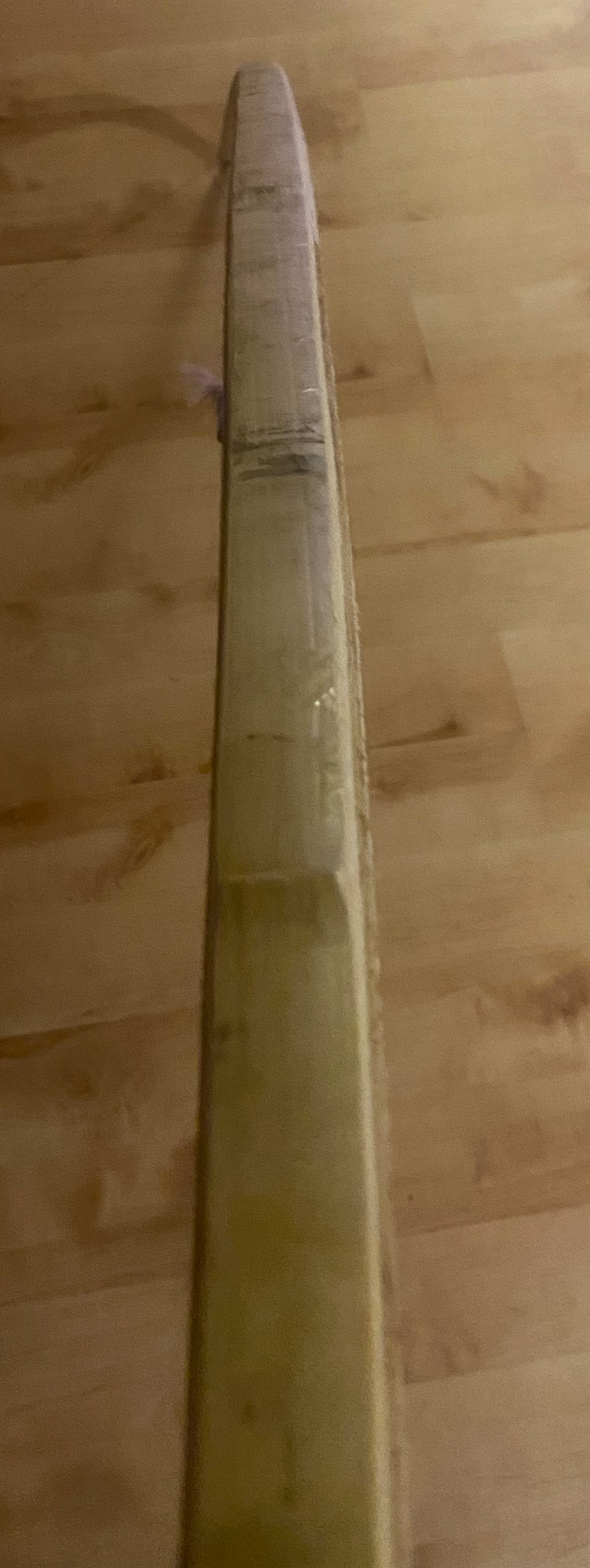

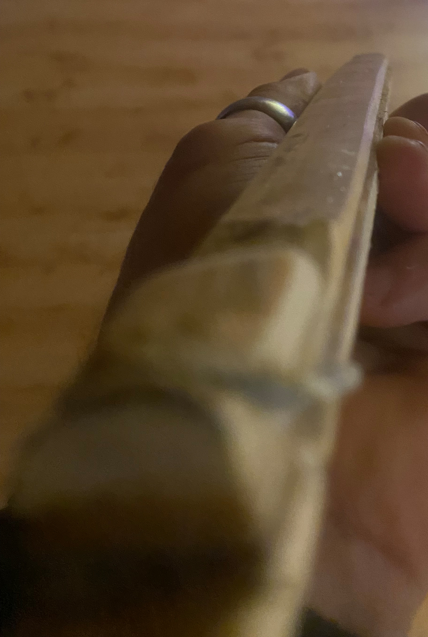

Hallo nochmal, ich komme mit einem Problem:
Nämlich habe ich heute den Bogen auf Standhöhe gebracht. Biegung passt soweit, Zuggewicht auch.
Aber, bedingt durch den Schlenker beim Bambus-Kleben, ist ein Wurfarm nicht ganz gerade. Auf Standhöhe kippt dadurch der gesamte Bogen ein Stückchen zur Seite. Er rollt quasi um ein paar Grad über den Rücken, und zwar so viel, dass ich nicht denke, dass es eine rein optische Angelegenheit ist. Das Problem geht vom schiefen Wurfarm aus und nimmt im Bogenverlauf nach und nach ab.
Ich habe versucht, gegenzusteuern, indem ich auf der nach außen gewölbten Seite Material abgenommen habe. Das hat eine leichte Verbesserung gebracht, allerdings erstmal nur wenig.
Bevor ich jetzt massiver mit der Raspel drangehe und endlos Zuggewicht flöten geht, möchte ich Euch gerne fragen:
Kennt Ihr das Problem, und wie geht Ihr mit sowas um?
Vielen Dank!

Kannst du mal ein Foto des Bogens zeigen (Rückenansicht in Richtung der abweichenden Seite)? Und am besten noch eine Linie aufzeichnen, damit man sieht wie stark die Abweichung ist.

erstmal danke für die Grafik vom Raben. Ich habe die Frage zum aktuellen Bogen geschrieben, obwohl ich die Grafik (und die diversen anderen Threads, in denen sie auftaucht) schon kenne. Problem ist, dass ich die Grafik nicht wirklich deckungsgleich zu meinem Problem kriege. Und weil abegtragenes Material so sehr schlecht ersetzbar ist, habe ich lieber mal gefragt, ob jemand mit meinem konkreten Thema was anfangen kann:
@Neumi - mir kommt grad: Du meinst vermutlich den abgespannten Bogen und es geht Dir um die seitliche Abweichung, nicht die Rollbewegung im gespannten Zustand? Muss ich sehen, ob ich das fotografieren kann - ich probiers.

Es mag vielleicht täuschen, aber der Bogen wirkt generell sehr schmal... wie breit ist er am Griff und in der Mitte ? Ich finde aufgespannt über den Bauch fotografiert, wenn er im Griff gerade ist, dann sieht man besser die seitliche Abweichung und wie stark sie ist Ich bin gespannt, ob der Holunder das mit macht... meine 2 Versuche Bambus auf Holunder haben die schönste Stauchrisse bekommen.

Stefan73 hat geschrieben: 21.10.2023, 18:51: Du meinst vermutlich den abgespannten Bogen und es geht Dir um die seitliche Abweichung, nicht die Rollbewegung im gespannten Zustand?
Abgespannt und aufgespannt. Beim Foto mit abgespanntem Bogen kann ich nicht wirklich was erkennen.
Ich verstehe nicht was du mit Rollbewegung meinst🤔
Auf welche Seite weicht der Bogen ab?

Es täuscht tatsächlich. Im Griff hatte er beim letzten Messen 3,5 auf 3,2 Zentimeter. Vermutlich sinds inzwischen ein paar Milis weniger, aber nicht relevant.
Ich werd morgen bei Licht nochmal versuchen, bessere Fotos zu machen. Habe da aber nicht viel Hoffnung, finde nämlich, dass sich sowas auf Fotos extrem schwierig transportieren lässt. Man sieht einfach immer nix :'(

Ich versuchs morgen bei Licht nochmal, siehe oben.
Erklärungsversuch mit schrägem Bild:
Stell Dir einen Aal (den Fisch, ja) vor. Mit einer durchgehend Flosse über den ganzen Rücken. Wenn man aus dem Aal einen Bogen machen und dann von hinten über den gesamten Rücken schauen würde, dann wäre die Rückenflosse nur noch als ein Strich wahrnehmbar - idealerweise in Zwölf-Uhr-Position.
Bei meinem Bogen (Aal) steht die Flosse auf elf Uhr - ungefähr. Der Rücken zeigt nicht nach oben sondern kippt (rollt) seitlich weg. Nach links, entsprechend des ebenfalls nach links weisenden Wurfarmendes.
Komisches Bild, ich weiß - aber vielleicht kann man sichs so besser vorstellen?

So wie ich das verstehe hättest du dann ja Ursache 1 vom Beispiel
viewtopic.php?f=15&t=23122#p409735
Dann müsstest du die Seite zu der er ausbricht schwächen? Also am Bauch nicht auf der Seite.
So? Dreht sich Richtung 11uhr und läuft nach rechts raus?

Ein WA-Ende hat abgespannt eine seitliche Abweichung und aufgespannt verdreht dieses WA-Ende zusätzlich?
Oder ist die Verdrehung auch abgespannt vorhanden?
