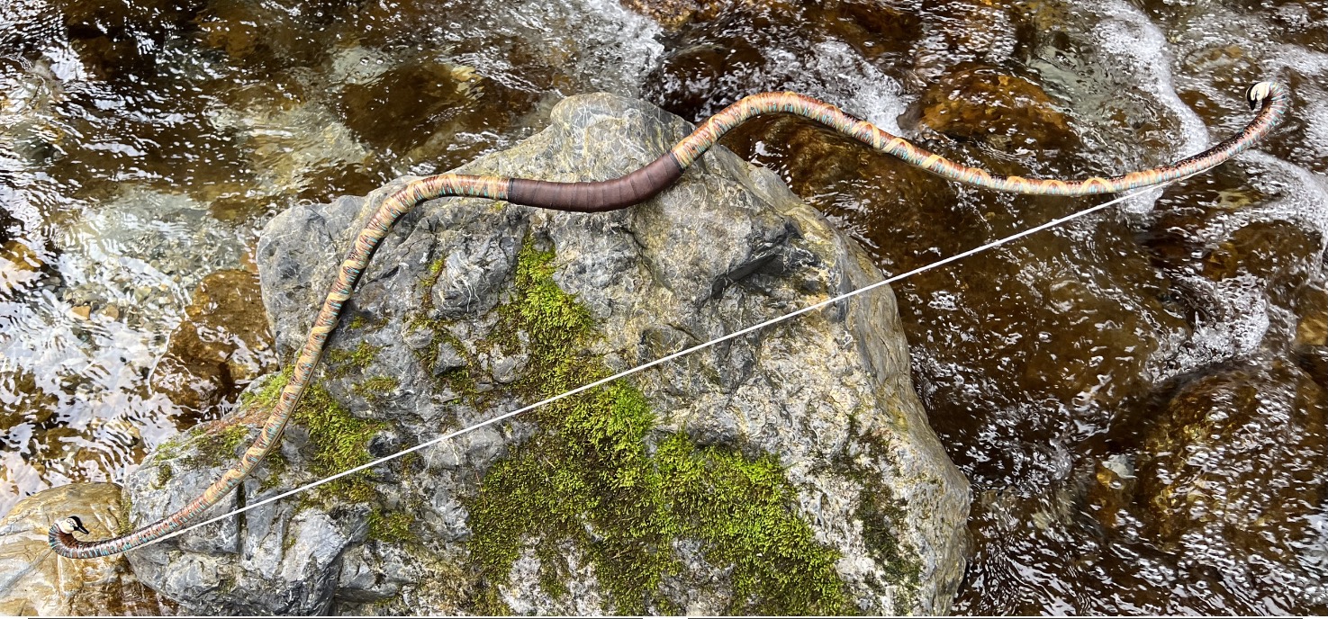

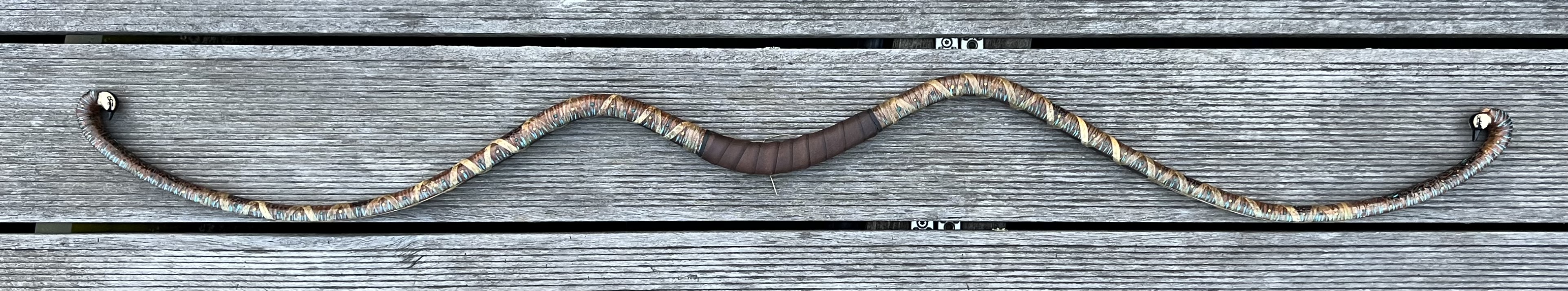

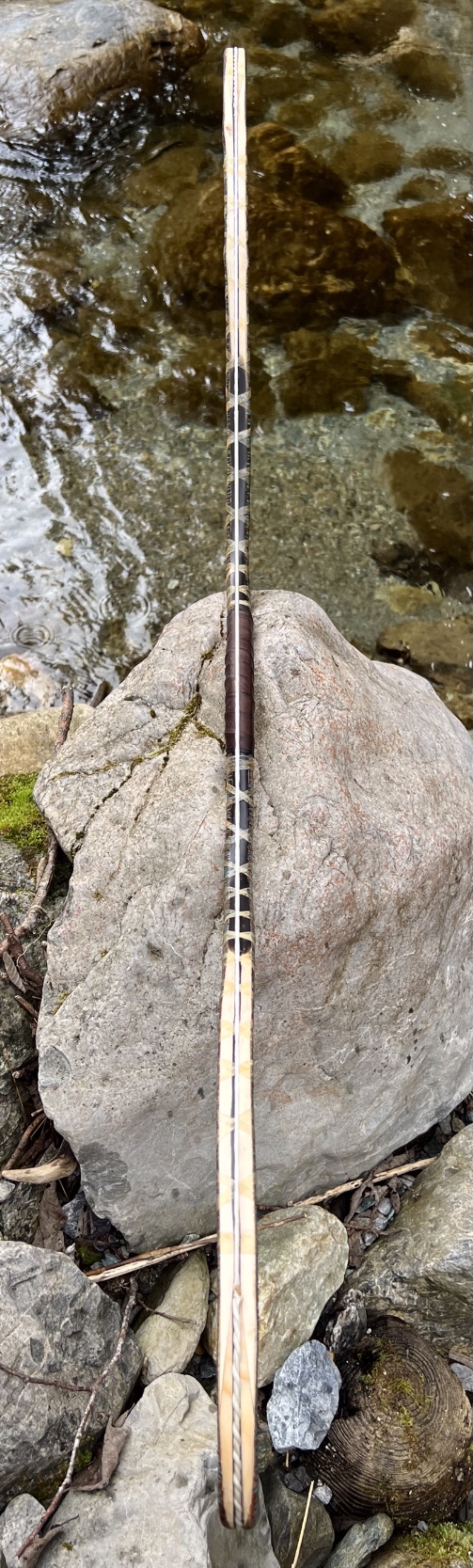

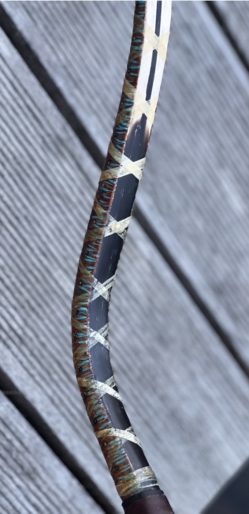

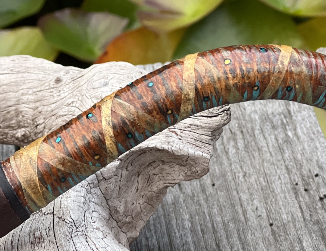

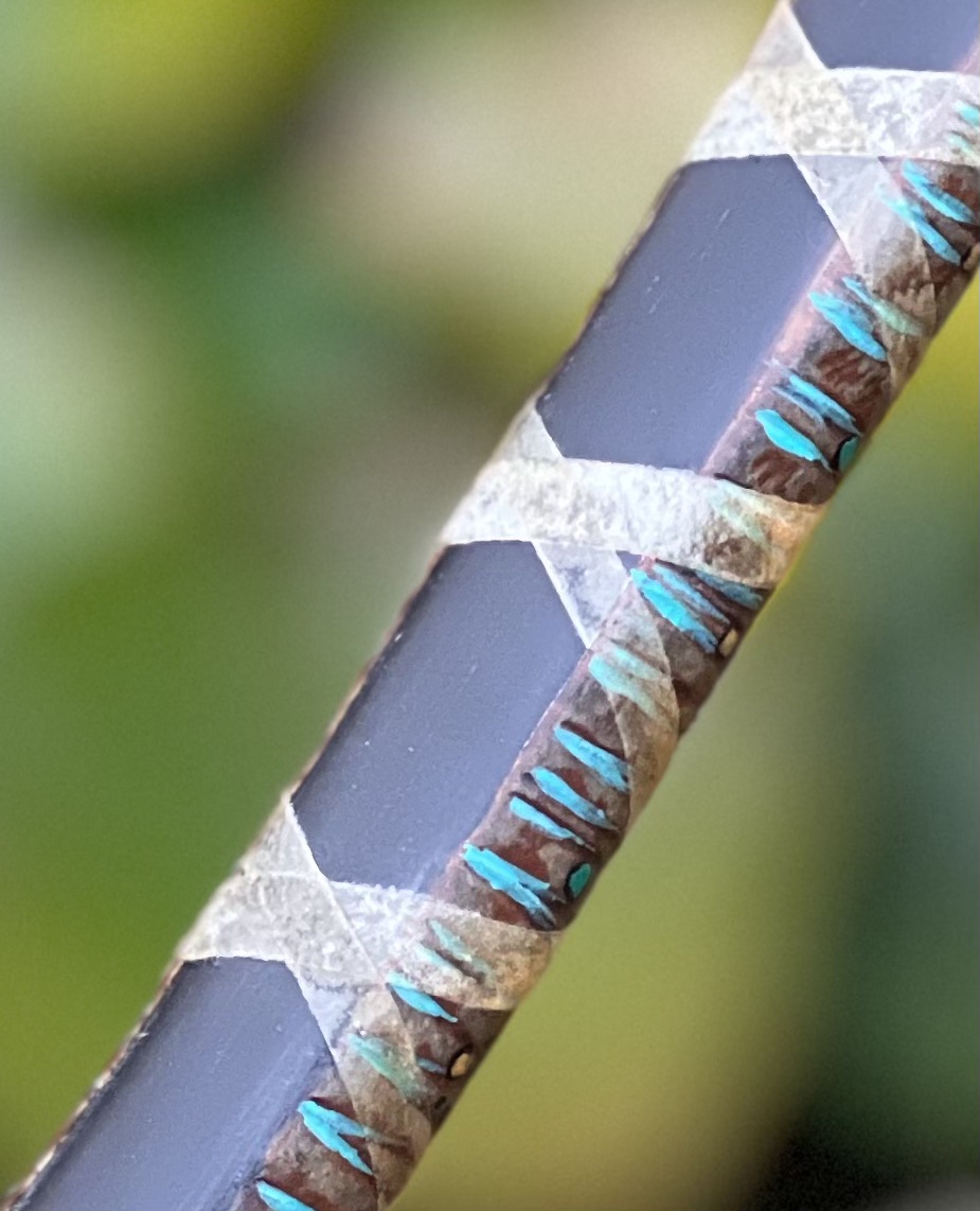

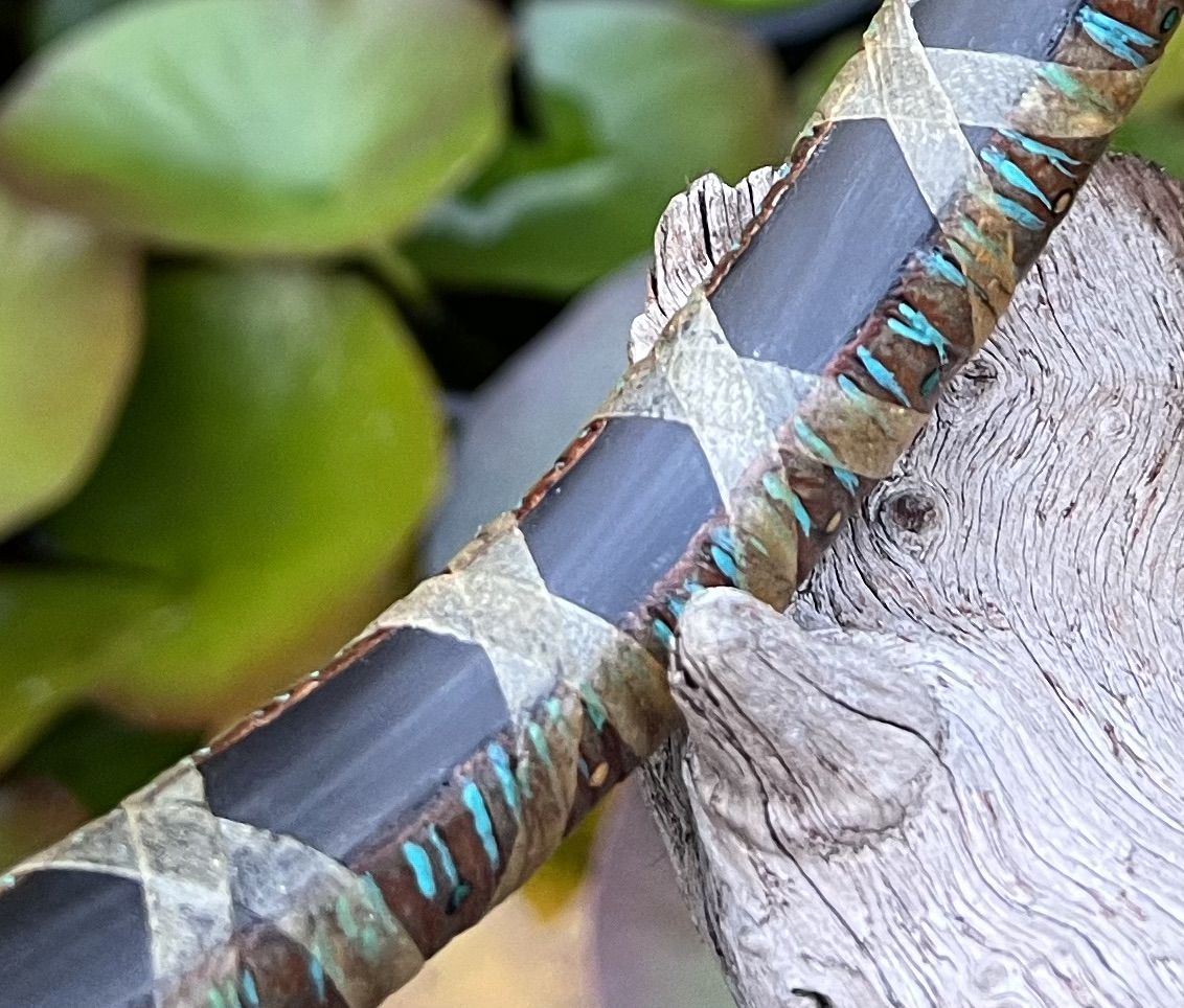

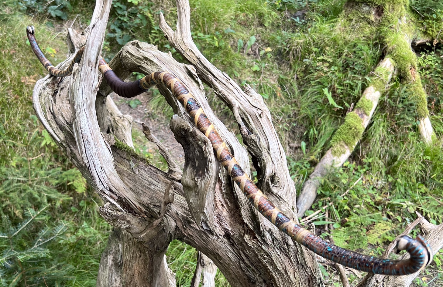

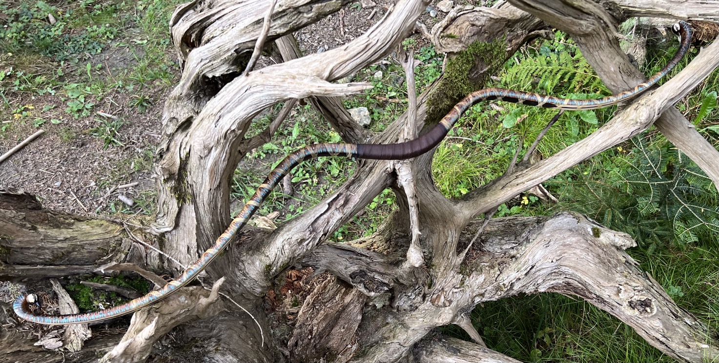

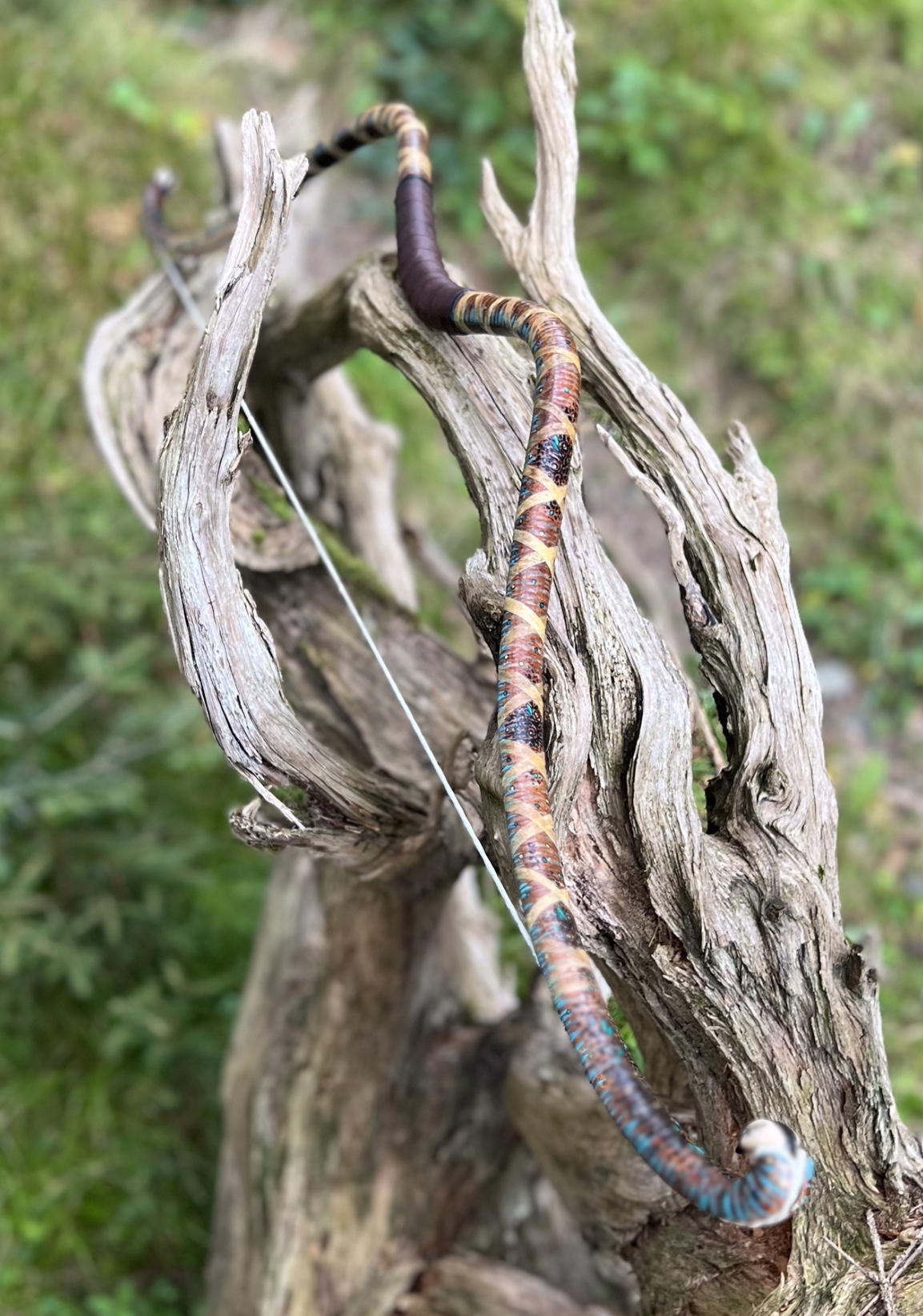

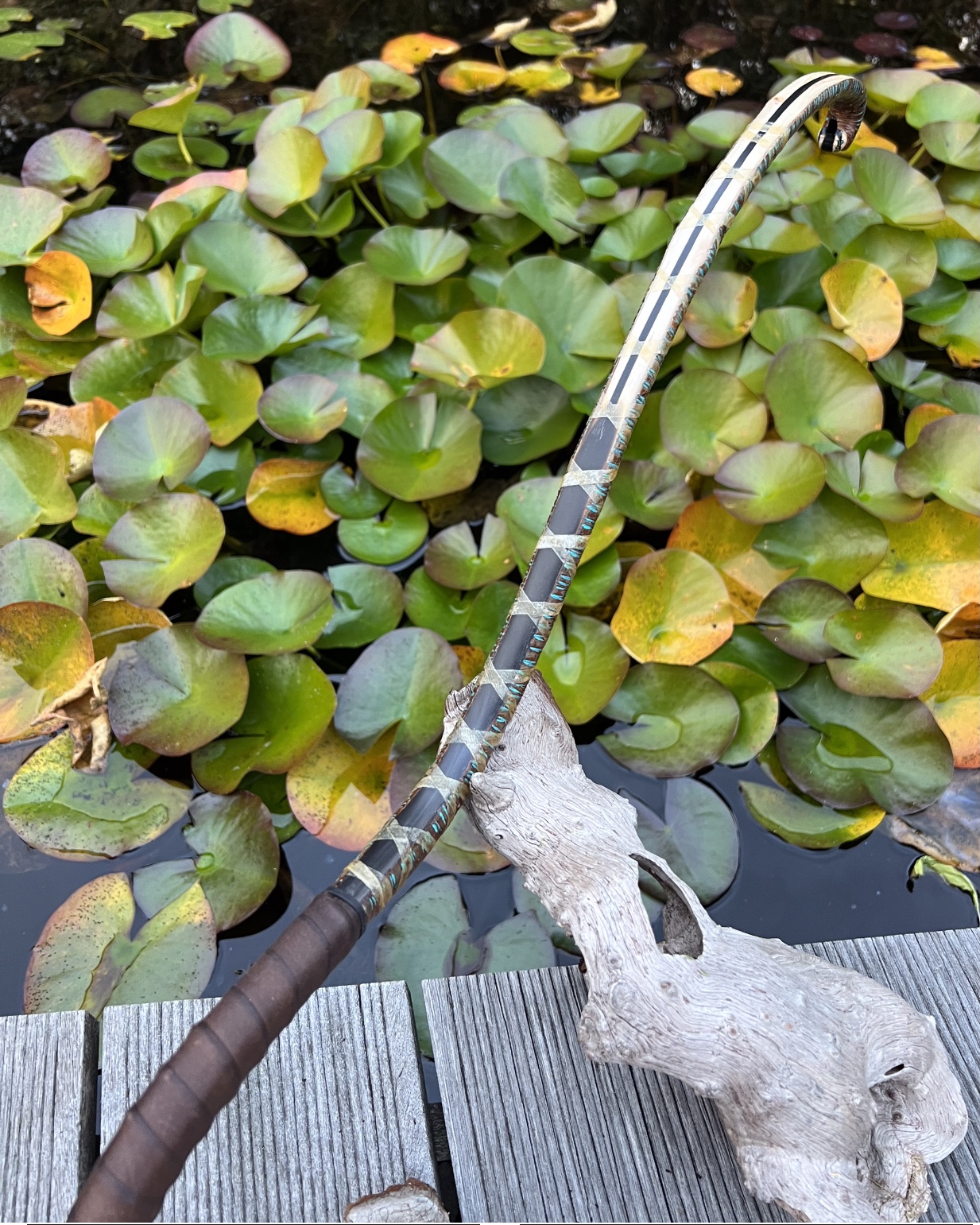

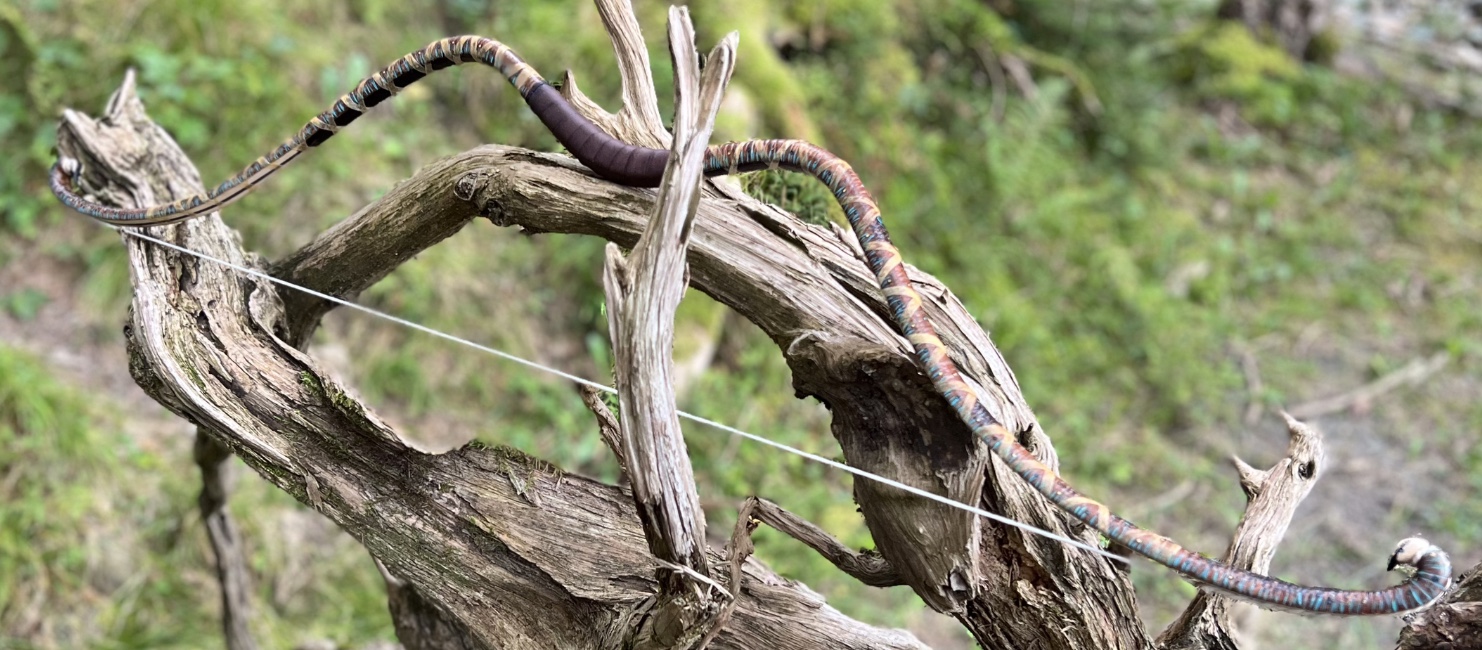

Hallo zusammen!
Endlich ist er fertig, hält und schießt traumhaft, handschockfrei, akkurat.
Länge NtN gerade gemessen 119cm
Gewicht 351g
Zuggewicht knappe 50 Pfund
Hartriegel, Wasserbüffelhorn, Straußensehnen, Ziegenrohhaut, Kalbsledergriff gewachst
Sehne: 10 Strang B 55

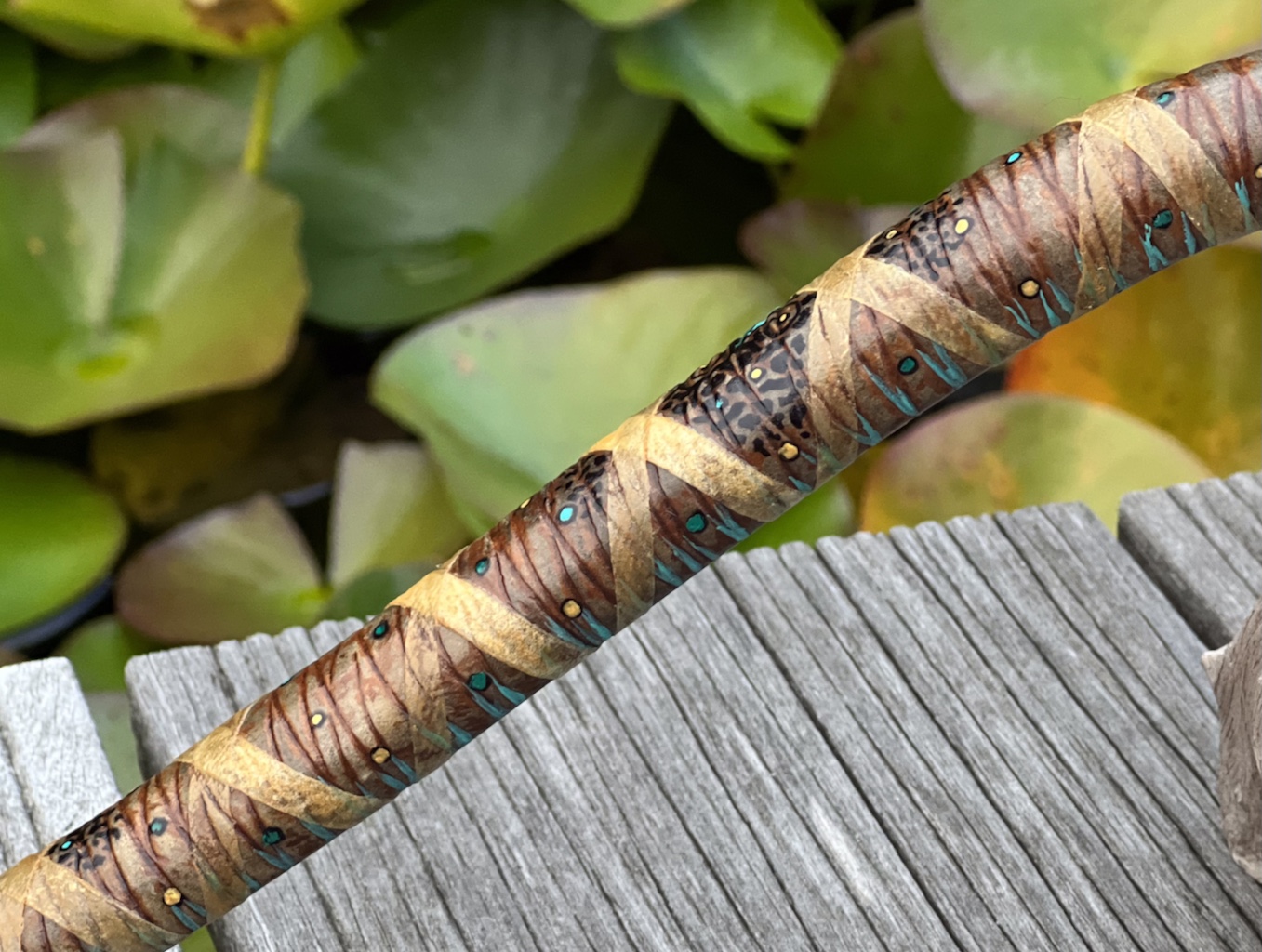

Finish: Acrylfarben, Permanent Marker, Pastellkreide, Lascaux Sprühlack
Beiträge: 1521
Hat gedankt: 149 Mal
Hat Dank erhalten: 419 Mal
Re: Skythenbogen

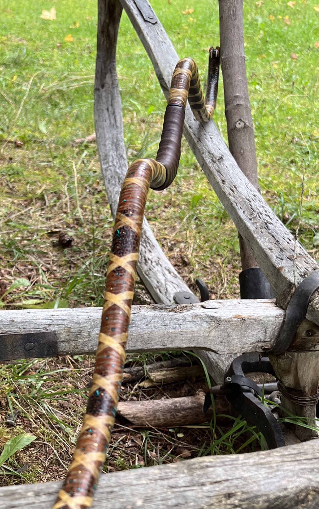

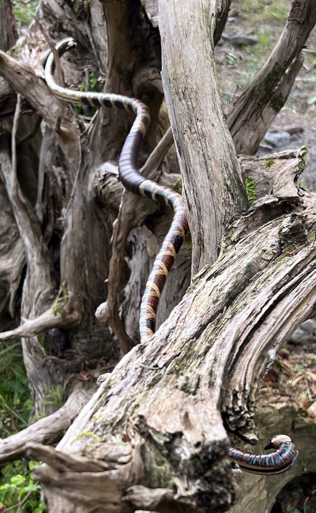

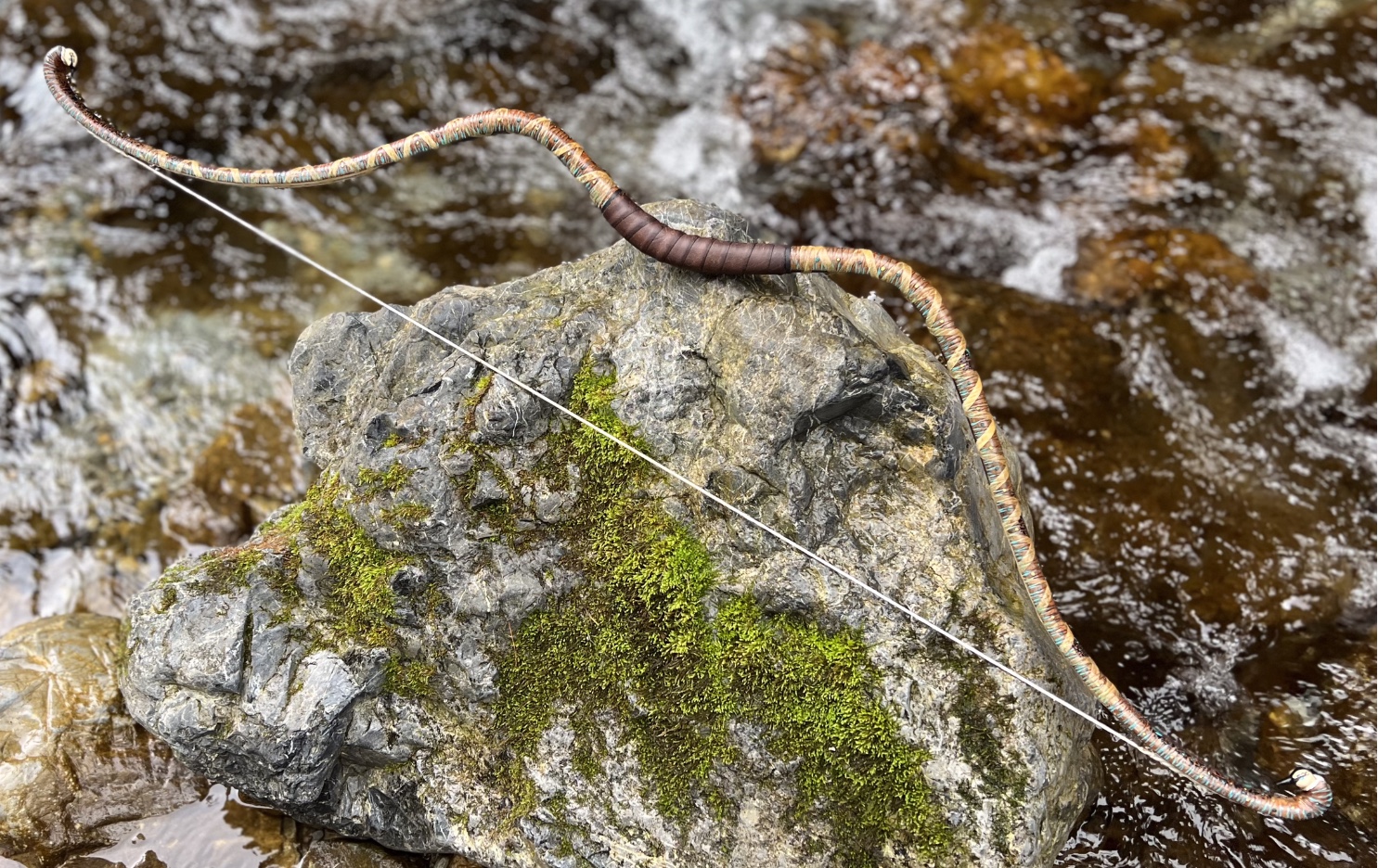

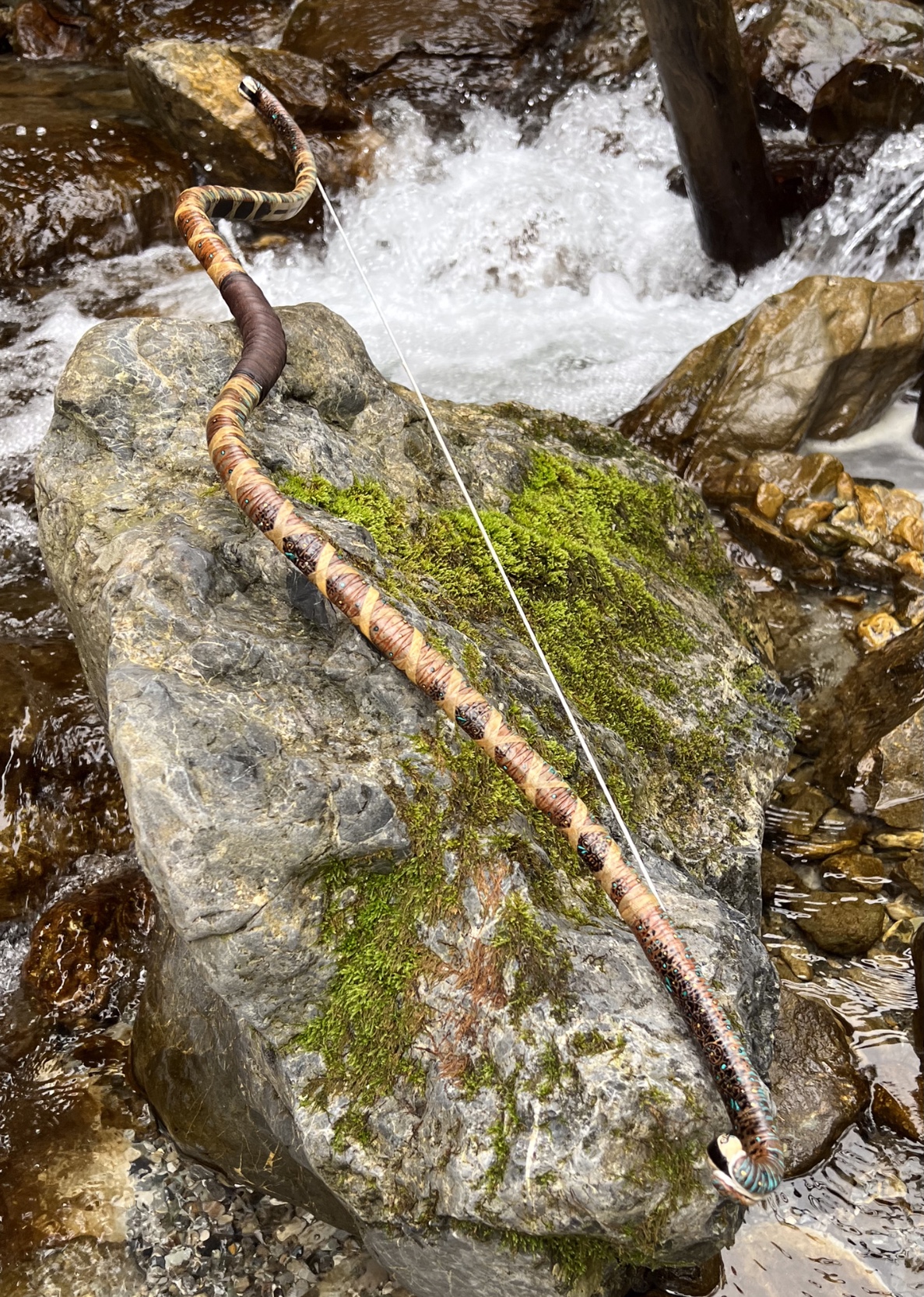

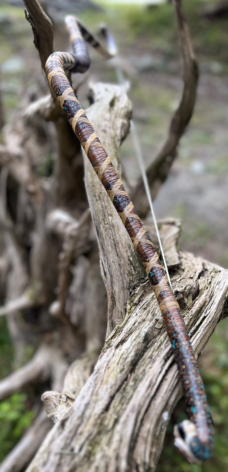

Impressionen (leider hat es geregnet) lG Stephan

Wie weit ziehst du diesen Bogen?

Danke! Ich ziehe 26 Zoll, die Pfeile sind 28 Zoll lang. LG Stephan
