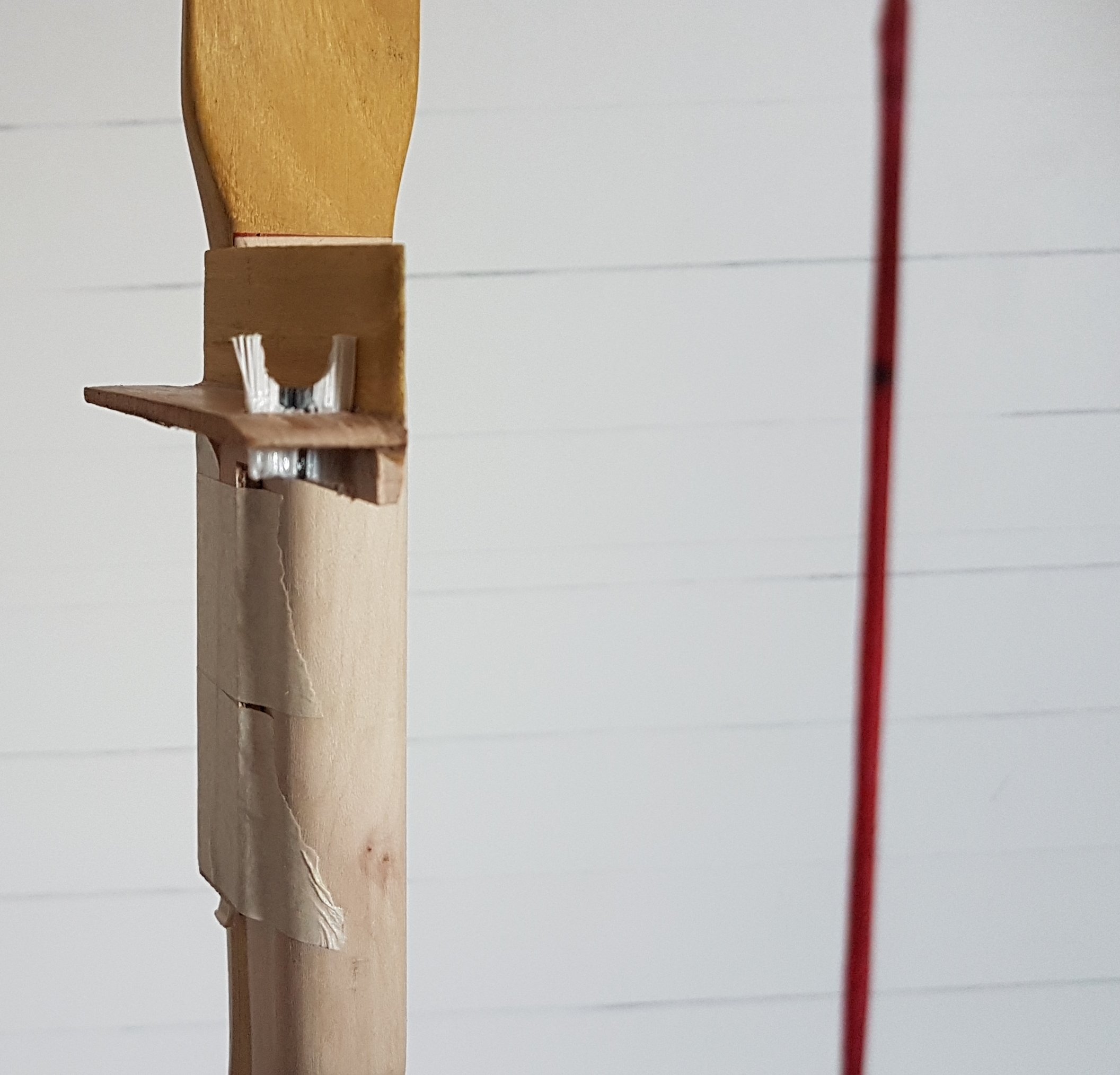

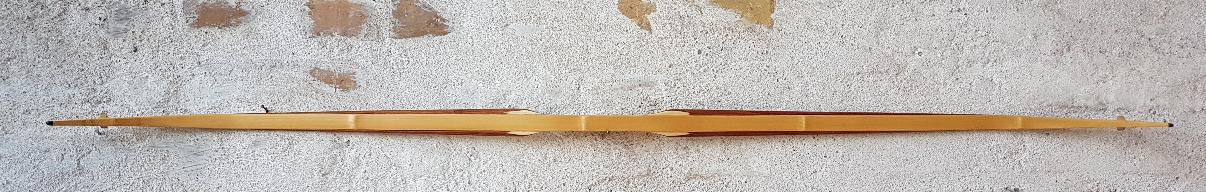

Hier mal wieder ein Bogen. Gebaut für's Flightschießen in Kolbingen 2023.
Die erziehlte Weite war eher dünn mit ca. 285 m (geschossen mit Overdraw). Das Rückstellvermögen fühlt sich nicht besonders schnell an, eher schwammig. Hat mich bei der Holzkombi gewundert. Allerdings habe ich das Dingens heute mit relativ schweren Pfeilen geschossen, ca. 11,5 gpp. Hier zeige ich den Bogen mit 28" Auszug, was problemlos möglich ist.
Holzlaminate: Bambus - Späte Traubenkirsche - Osage Orange
Länge N/N über den Rücken gemessen: 53,2" - 135 cm
Gewicht inkl. Sehne: 335g

Gefällt mir aussergewöhnlich gut, geile Nocks, 285m ist doch super.

Neuni, ich weiss, dass die Tips nach dem Vorbild sind, aber ich find sie unnötig hoch.
Ansonsten sehr stylischer Steckerlschubser in gewohnter Perfektion

Ich bau nochmal sowas in der Art mit anderer Holzkombi da werd ich mal schauen was geht. Aber viel Gewicht wird nicht wegfallen - ich hatte die Spitzen abgesägt und gewogen, das war noch nicht mal 1 g.

Sehr schöner Bogen, die Nocken gefallen mir auch besonders gut!

Ist doch eine super Leistung und das Design ist auch eine Augenweide.
