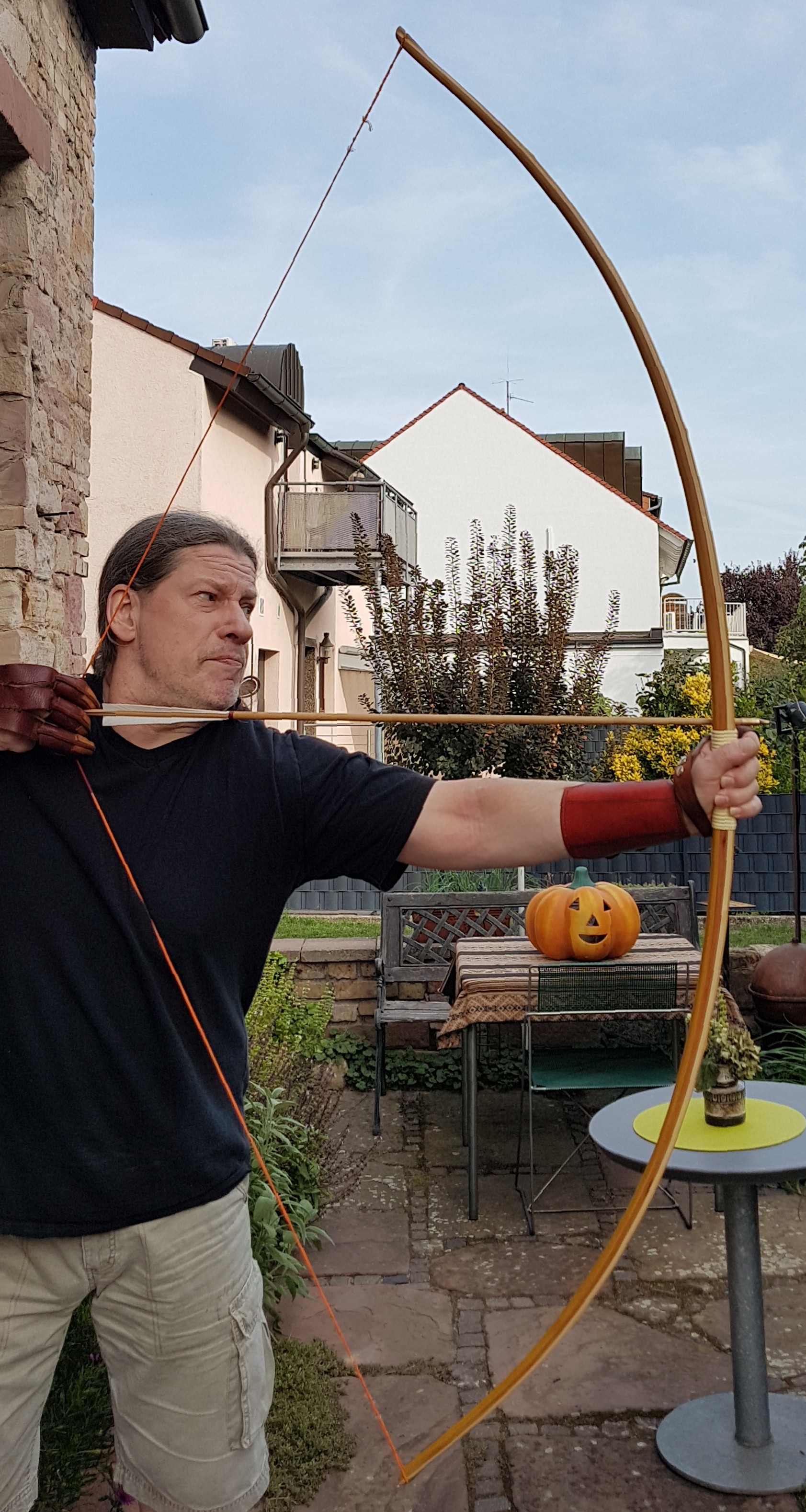

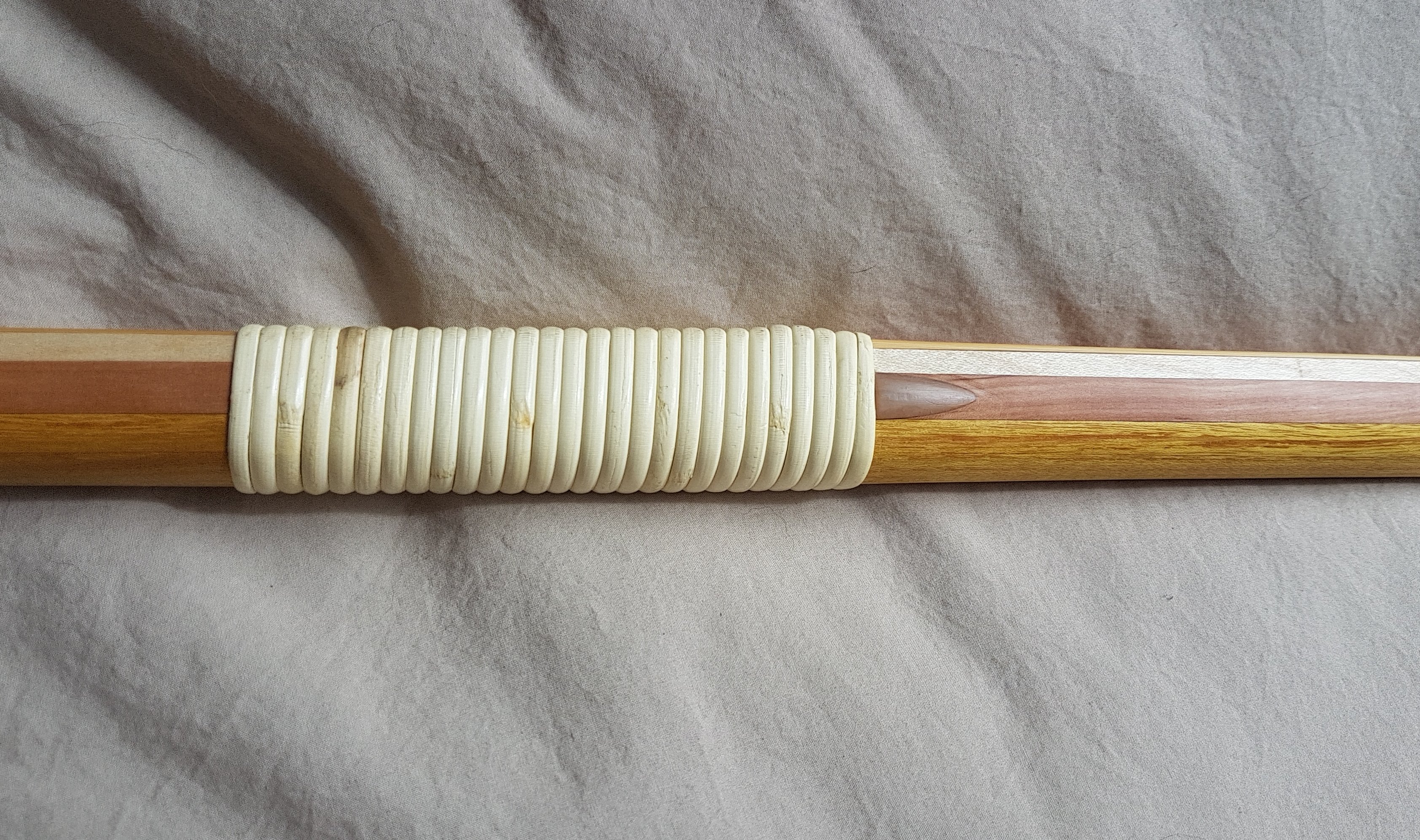

Hier noch ein schlanker Langbogen. Bei diesem Bogen wollte ich mal wieder eine neue Holzkombi testen und gefühlt ist der Bogen schnell und stellt hervorragend zurück. Leider beim Zuggewicht nicht so wie gewünscht (ich wollte bei 85# landen), da sich der Tiller beim einschießen noch einmal deutlich verändert hatte, so dass der obere WA viel zu kräftig für den unteren war. Das hat dann ca. 10# gekostet. Aber egal, der Bogen macht Spaß, zumindest was die Wurfeigenschaften betrifft.

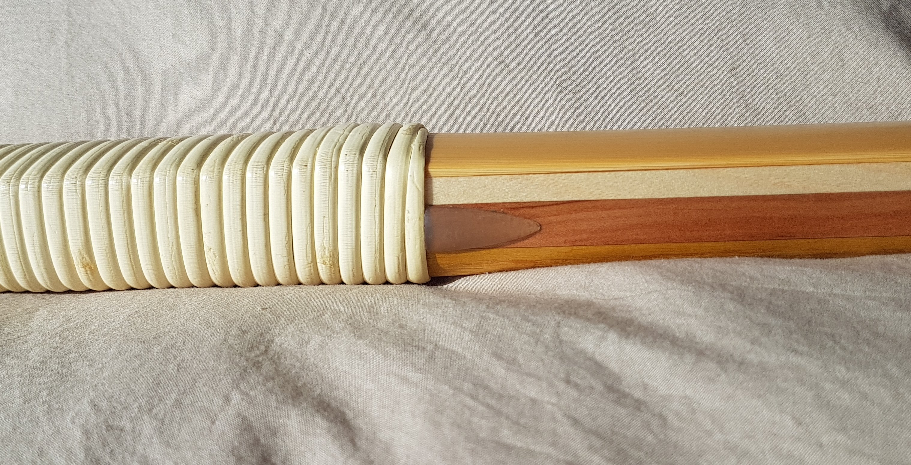

Was mir nach 100 Pfeilen einschießen nicht gefällt, ist das Griffmaterial. Rattan, optisch gefällt mir das hervorragend zu der Holzkombi, aber nach dem einschießen hatte ich fast Blasen in der Bogenhand. Das könnte aber auch daran liegen, dass ich seit Kolbingen kein einziges Mal geschossen hatte - ich werde es herausfinden.

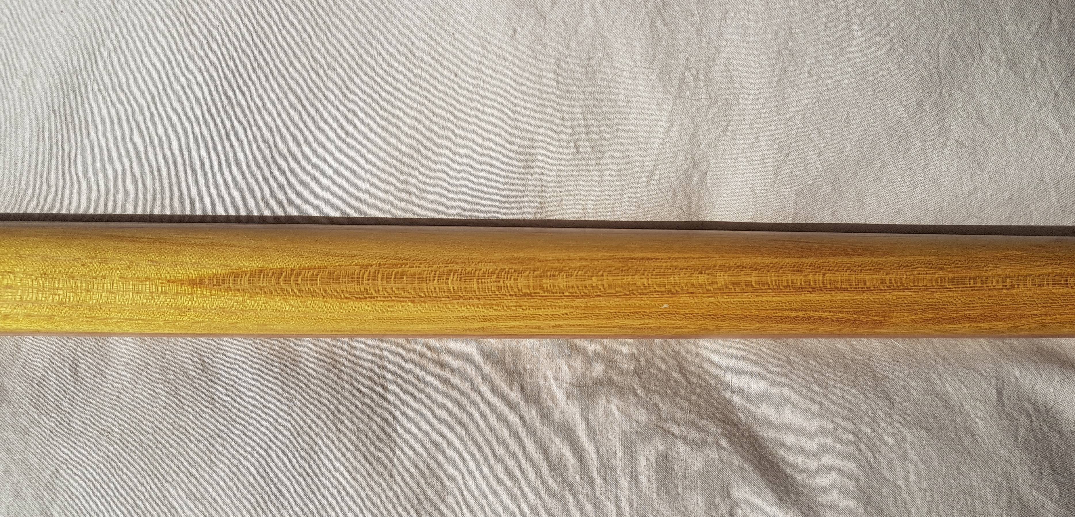

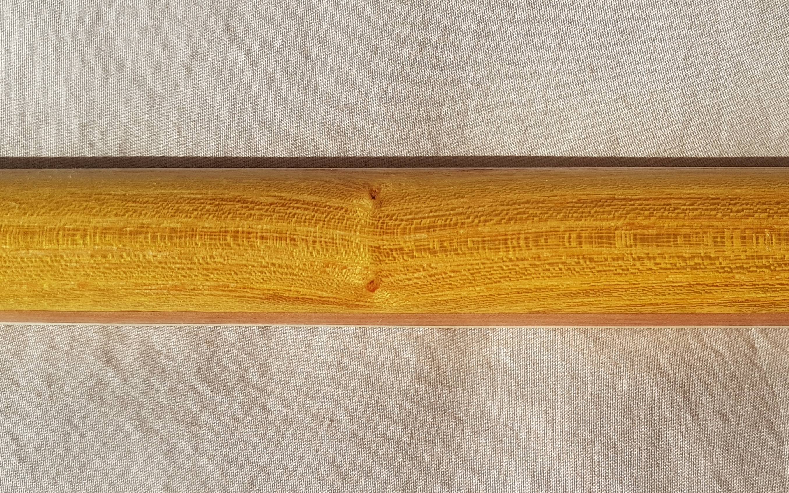

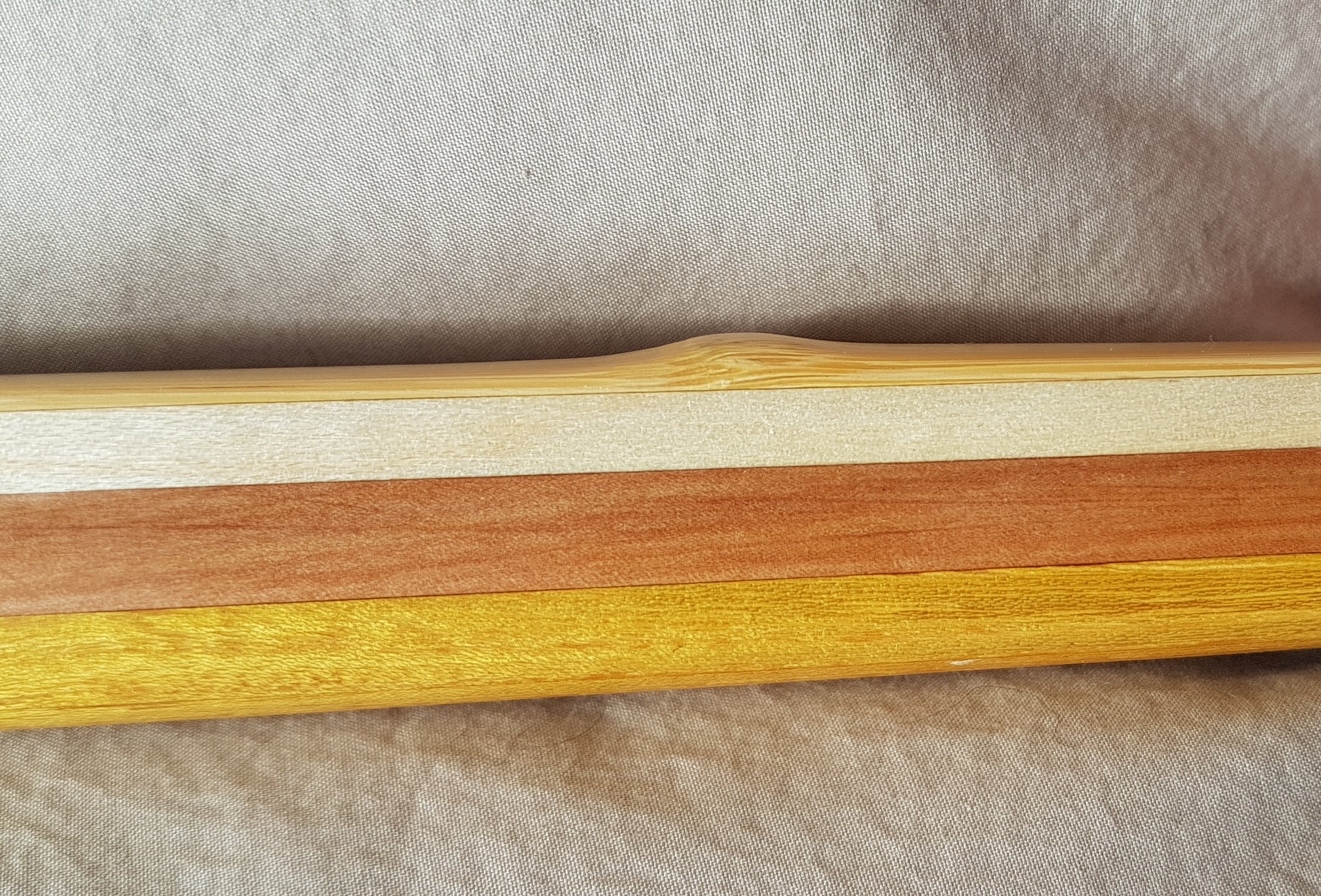

Genau genommen ist der Bogen ein Quint-Lam. Die Bauchlage besteht aus 2 Osage-Laminaten. Das ist einfach der Tatsache geschuldet, dass Osage zum einen teuer und zum anderen schwer in fehlerfreier Qualität zu bekommen ist. Deswegen versuche ich mit minimalem Abfall zu arbeiten, Laminate werden wegen Rissen im Holz zu dünn geschnitten und müssen aufgedoppelt und teilweise im Griff gespleißt werden. Bei diesem Bogen sind die Elsbeere und die erste Osage-Lage mit V gespleißt.

abgespannt
abgespannt

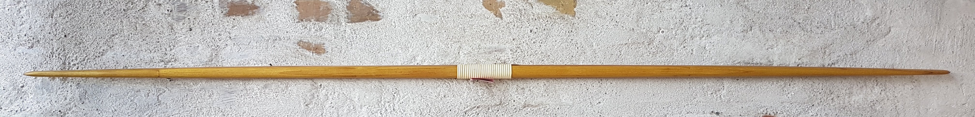

Standhöhe
Standhöhe

der Übergang der beiden Bauchlagen
hier sieht man die feine Trennlinie der beiden Osage-Lagen

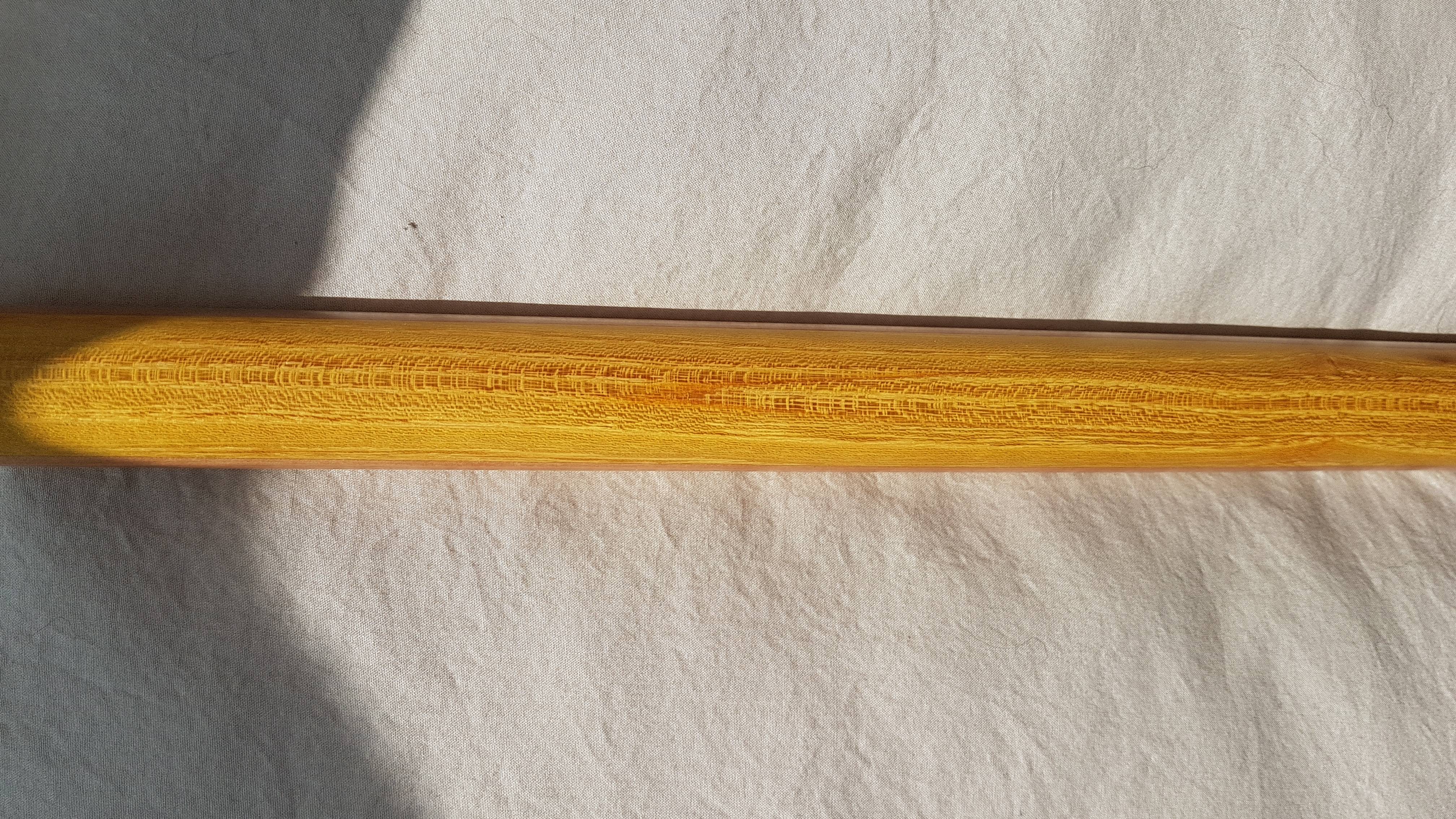

der einzige Fehler im Osage
Griffbereich mit Rattan natur und aufgesetztem arrowpass

Rattan natur
Rattan natur
Rattan natur
Rattan natur

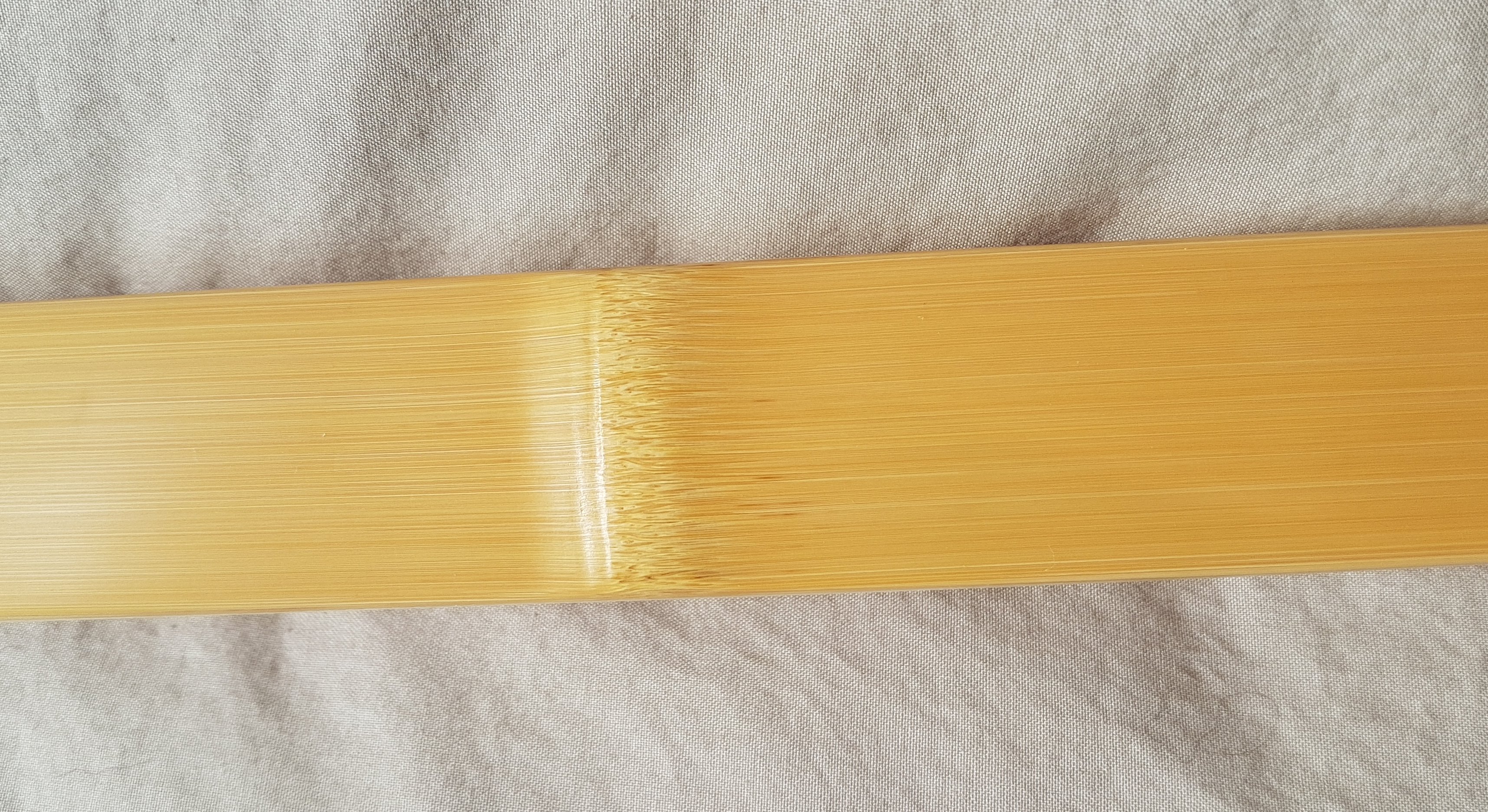

die Nodien habe ich relativ weit runter geschliffen
Seitensicht der gleichen Nodie
Fulldraw 31"
Fulldraw 31"

Wie immer sehr passgenau verarbeitet. Sehr geringes Gewicht bei der Länge, wäre interessant die Pfeilgeschwindigkeit zu messen, ist sicher ein sehr schneller Bogen.

Danke Euch. Den Bogen werde ich mal noch durch meinen Chrony schießen.

Hast du ihn einfach gerade oder in Form verleimt? Als einzigen Kritikpunkt ("schwäbischer Grantler" halt ::) ) hätte ich mir, zumindest für die Optik, leicht gebogene Tips gewünscht

kra hat geschrieben: 01.10.2023, 18:02 Hast du ihn einfach gerade oder in Form verleimt?
Ich klebe immer mit Form. In diesem Fall mit Mini-Reflex, ca. 1"
Was meinst du mit leicht gebogene Tips?

Re: Neumi's Quad-Lam Langbogen 75" 75#@31"
die Enden (letzte 5-7cm) leicht reflex gebogen. Ist aber eher ein ästhetischer 8) Einwurf als ein technischer

kra hat geschrieben: 02.10.2023, 09:51 die Enden (letzte 5-7cm) leicht reflex gebogen. Ist aber eher ein ästhetischer
Da sieht man wie unterschiedlich die Geschmäcker sind. Ich kann mir beim besten Willen nicht vorstellen, dass geflippte Enden beim Langbogen gut aussehen können - mich schüttelt es richtig, wenn ich nur an sowas denke 😂
Nur weil das Dingens keine Hornnocken hat, nenne ich es nicht englischer Langbogen, technisch ist es aber einer 😉

Nochmal ein Schmuckstück. Tolle Farben. Der Rattan sieht wirklich Klasse aus, schade dass er unbequem ist.
