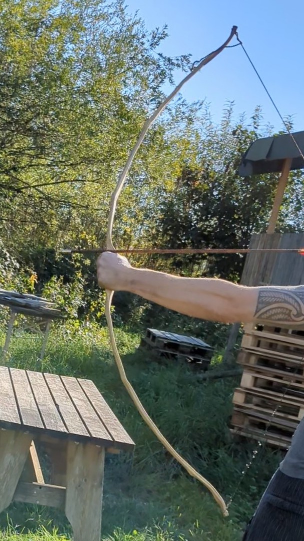

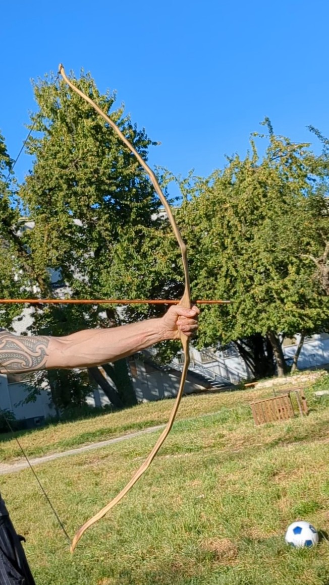

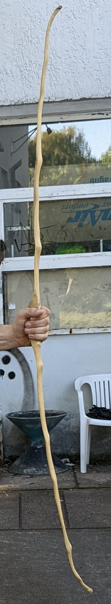

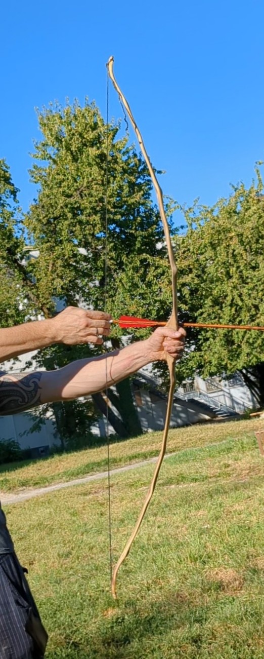

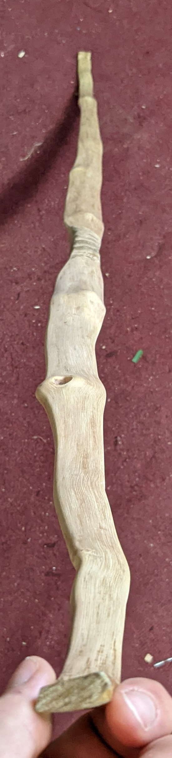

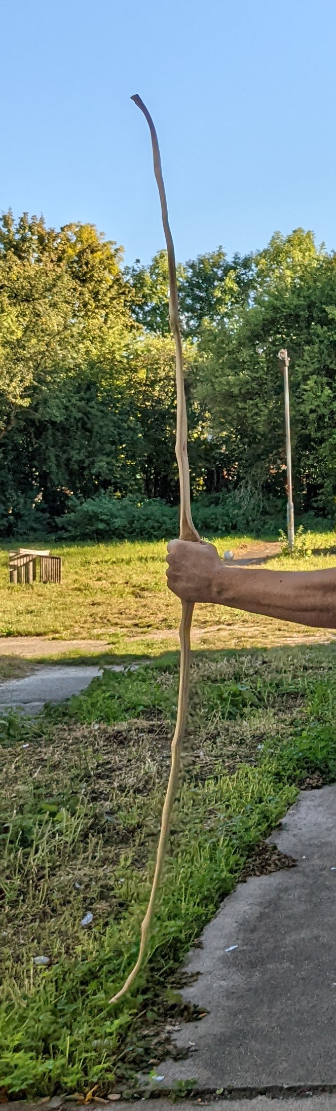

Guten Abend zusammen,
mich interessiert eure Meinung zu dieser Robinie (https://fletchers-corner.de/viewtopic.php?f=14&t=33239) .

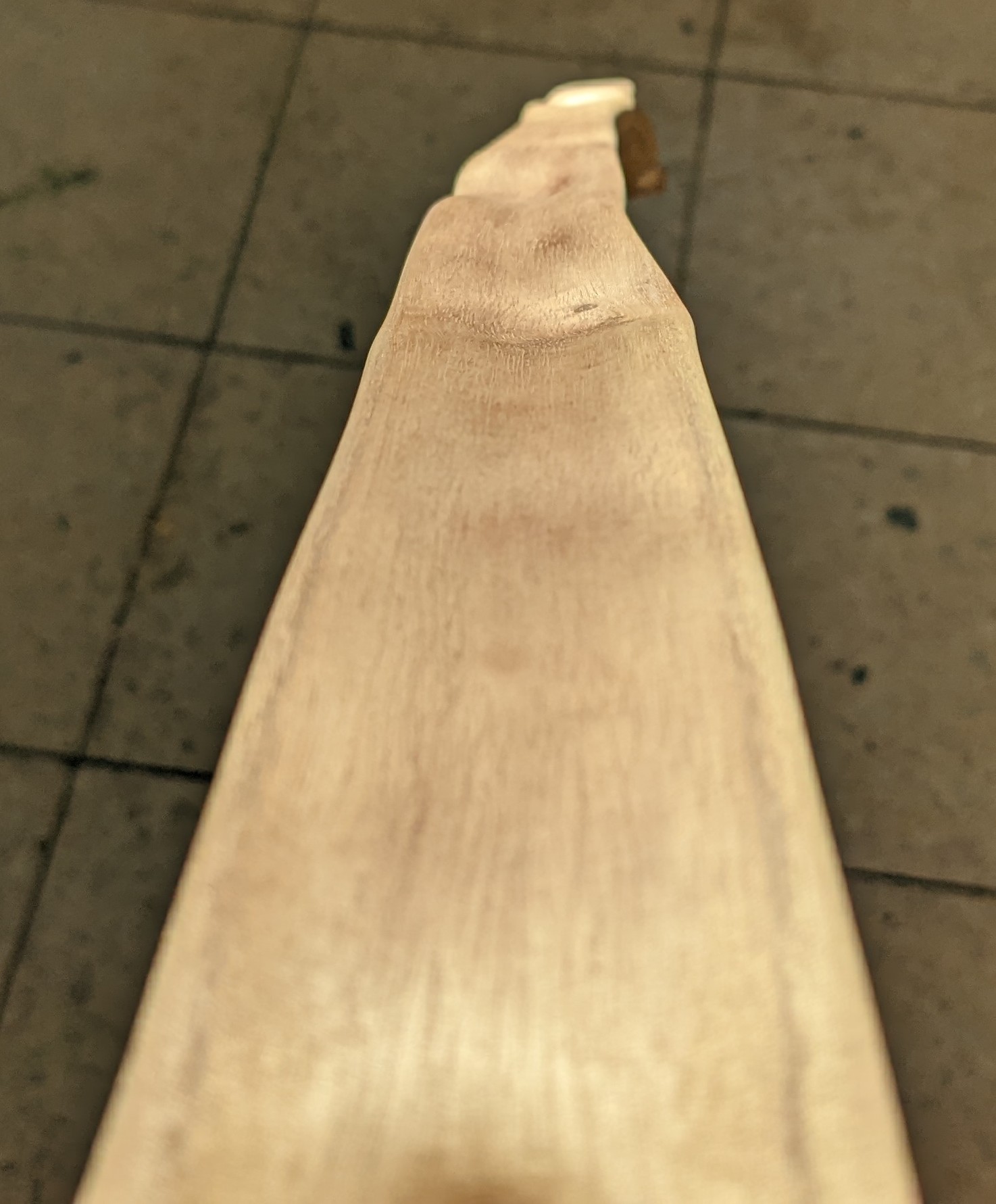

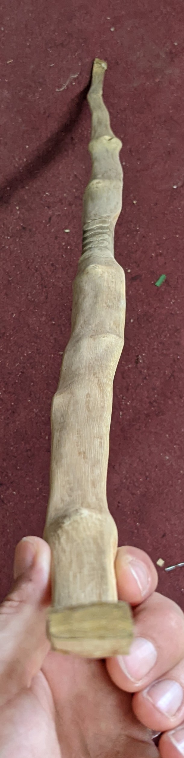

150cm NtN über den Bauch gemessen. Besteht komplett aus zwei Ringen, keine Flammen am Bauch, an machen Stellen leicht HLD.
Max. Breite sind 5cm. Ziemlich wilder Faserverlauf.
Zuggewicht noch nicht gemessen, irgendwas um die 50#@28".
LG Felix

fka hat geschrieben: 20.09.2023, 22:05 leicht HLD....Ziemlich wilder Faserverlauf.
M.E. ist die Kombi technisch gesehen ziemlich sch..lecht. HLD ist, wenn's wirklich was bringen soll (tut's hier aber vermutlich nicht), eh schon sehr grenzwertig.
Der Bogen sieht huebsch aus.

Ja technisch ist das sicher nicht von Vorteil, außer dass der Wurfarm bisschen leichter ist. In der Breite arbeitet da wahrscheinlich nichts bei dem Profil.
Keine Ahnung, ich hatte beim Bauen einfach das Gefühl, der Bogen muss aus den zwei fetten Ringen bestehen ;D
Und soweit hat's auch geklappt, kein sichtbarer Set nach 40 Schüssen.

Re: Tiller Check
Gefällt mir auch das urige Teil!
Vor allem noch richtig schön reflex ;)
Würde ihn glaub erst mal so lassen und nicht noch mehr wegschaffen.
Lieber noch 200 Pfeile schießen und beobachten.
Wenn dann vllt im äußeren Drittel an ein paar Stellen.
AABer: Keine Stauchrisse, wenig Set = Tiller meist gut.

Interessantes Teil mit nur 2 Ringen. Auf dem vorletzten Foto sieht es so aus als ob der obere WA minimal steifer ist als der untere. Im Bereich erster Ast nach dem Griff bis zum 2. Astknubbel. Aber ist bei solch einem Charakterbogen schwer zu sagen.

Danke, du hast recht. Richtung zweiter Knubbel finde ich es OK, da ist er leicht Reflex, aber nach dem ersten Knubbel könnte definitiv bisschen mehr Biegung rein.

Ja ich mach an dem nichts mehr (außer ihn fertig, irgendwann ;D ). Mich interessiert euer Feedback, vor allem zum Tiller, da dies doch ein recht herausforderndes Stück Holz war.
Der hat anfangs mehr im äußeren Drittel gebogen. Ich hab dann nach und nach Biegung nach innen verlegt und als er kein sichtbaren Set bekommen hat, einfach weiter gemacht bis ich bei 28" und für mich erträgliches Zuggewicht war. Dadurch und durch die geflippten Enden, stackt der Bogen recht wenig.

Schöner Charakterbogen mit interessantem Bauch! Stabiler knitterfreier Reflex👍 wegen oberen WA bin ich bei Neumi.
