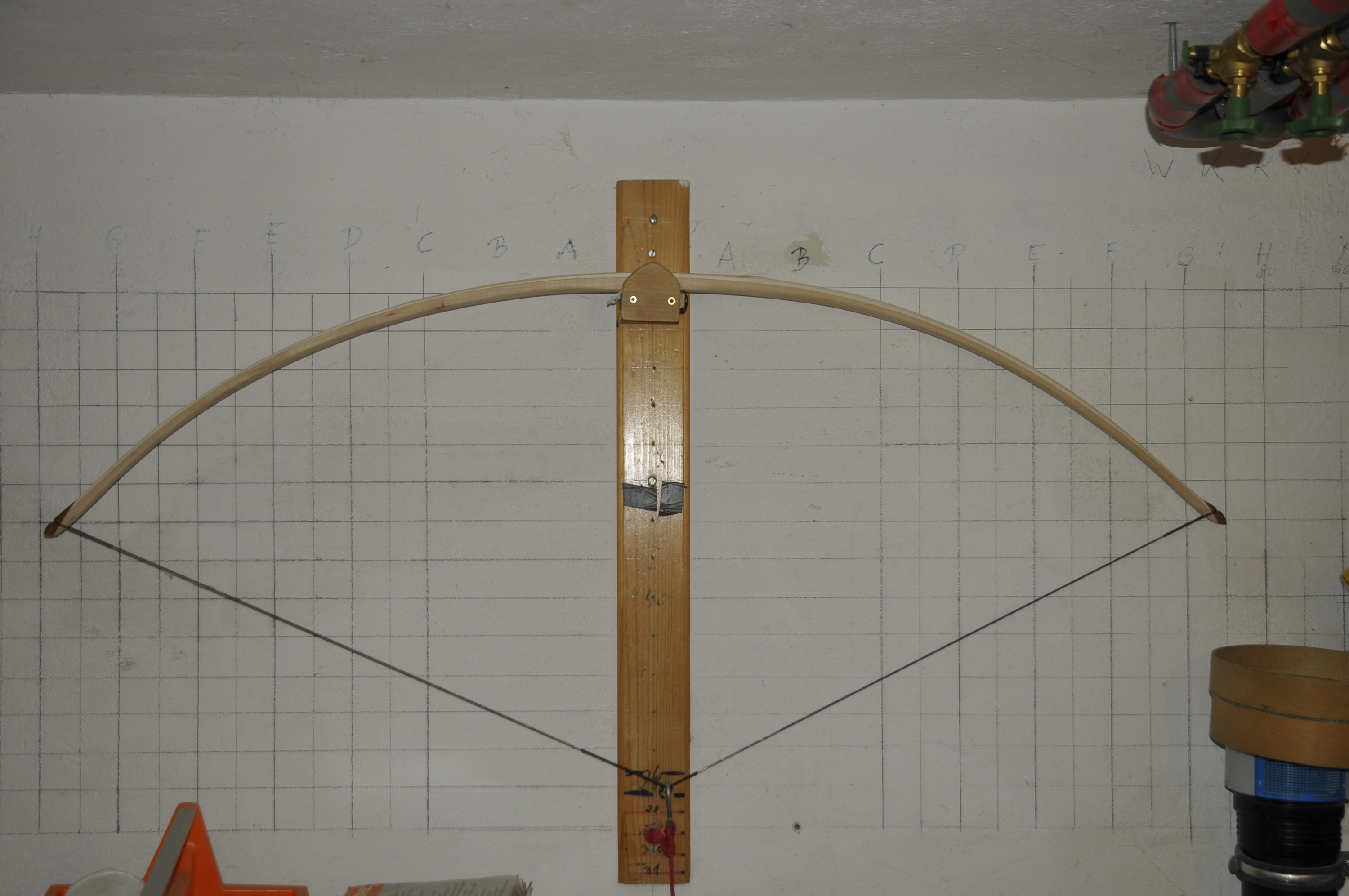

ich hab aus Resten vom Sap Tunier (Hasellaminat) und einem Stück Hickorylaminat (2cm dick) mal einen Versuch gestartet wieviel Zuggewicht möglich ist.
Das Hasellaminat hab ich so ca. von 8 auf 5 mm getapert, mit Bandschleifer und Handhobel. Dann die beiden Stücke mit Holzleim zusammengefügt.
Das Hasellaminat war leider nur 170 cm lang.
Eigengewicht ist nun 550 g bei 166 cm NzN.
Design stabförmig, im Griff etwas schmäler. Die WA von 3 cm auf cm.
Bei 28" Auszug hat er jetzt gut 75# Zuggewicht, mehr kann meine Waage auch nicht anzeigen.
Ich hab ihn kurz mal auf 30" gezogen, dass hat er überlebt.
Ich werde ihn dann auf ein für mich erträgliches Zuggewicht (40#) heruntertillern, damit ich ihn auch schiessen kann.

Interessanter Test! Ganz schön zugstabil der Hasel. Hast Du reflex verleimt, der Bogen hat ja keinen Set? 50 Pfund würden mir auch reichen, schöne Kombination! Gefällt mir. LG Stephan

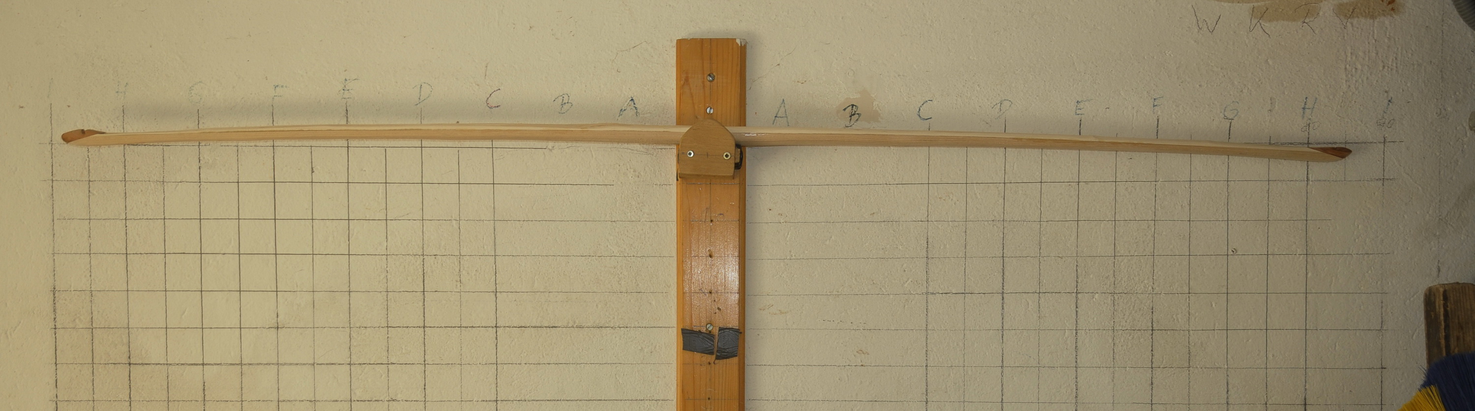

Er hat nun schon etwas Set bekommen nachdem ich ihn auf 30“ gequält habe, so ca. 2 cm, die Aufnahme war am Anfang des Tillerns. Reflex verleimt - nein.

die Kollegen auf PA sind grad fleißig am Hickory rösten für die Bauchlage. Dabei gleich etwas Reflex einfönen und beim Verleimen noch etwas reflexer ziehen für etwas Perryeffekt.
Scheint gut zu funktionieren, die fertigen Bögen sind ziemlich zierlich und scheinen gut zu werfen.

Hallo, habe heute nochmal das Zuggewicht mit meiner alten Waage gemessen, leider ist die Skala nur mehr bis 60# vorhanden.
Aber ich vermute mal, dass er so fast100# hat, bei 29“ Auszug.
Sorry,
alles retour war doch keine wunderbare Zuggewichtszunahme.
Da bei mir wenig Abstand zur Umlenkrolle ist habe ich die Waage nach der Rolle eingehängt, da hat dann die Physik zugeschlagen (Hebelwirkung?).
Hab die Waage nun direkt an die Bogensehne gegeben und bin so ca. wieder bei 80 gelandet.
