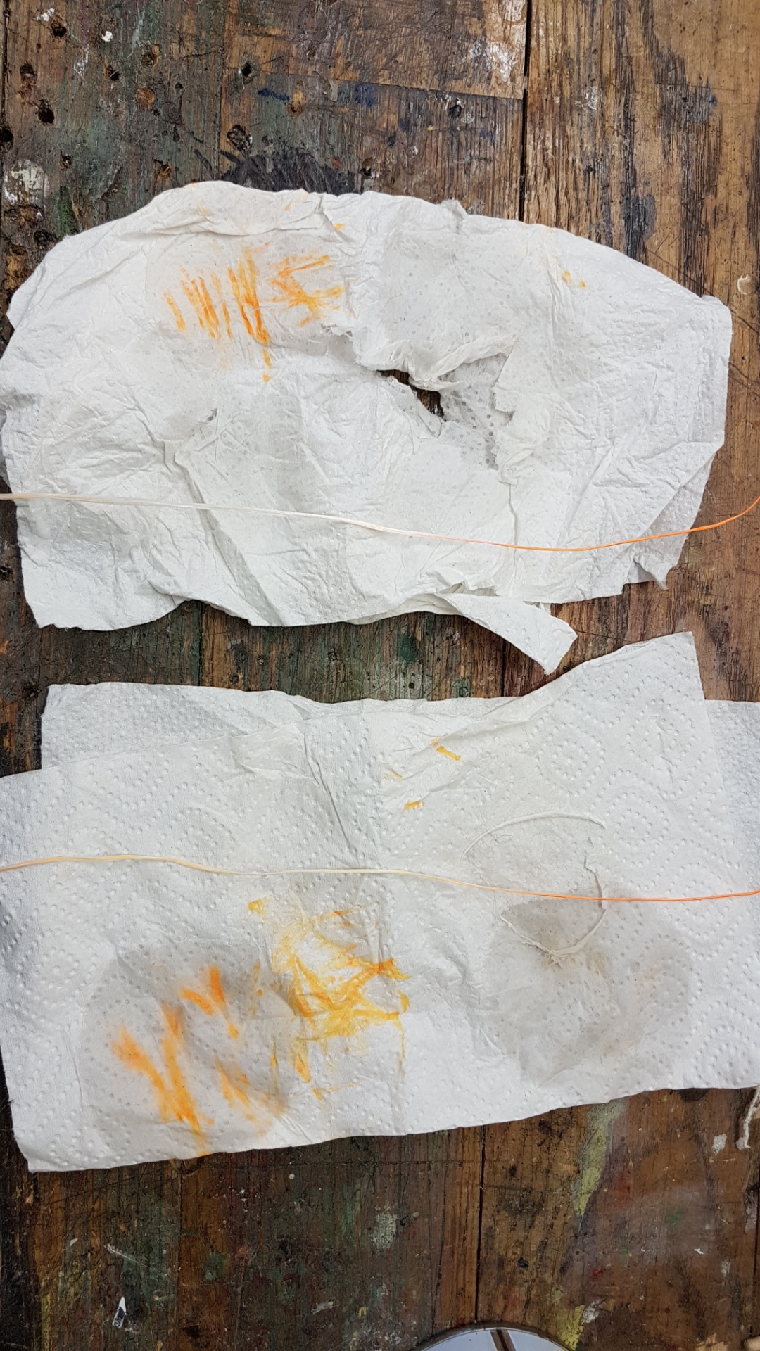

trepentinöl geht gut (die Temperatur sollte nicht über 20° C) oder Ethylalkohol. Terpentinöl reinigt gründlicher.
Im Foto unten Alkohol und oben Terpentinöl. Garn ist Spectra652.
Geschirrspülmittel habe ich nicht getestet, könnte aber auch gut funktionieren.

Hast da die fertige Sehne oder das Garn durchgezogen?
Ethanol ist uebrigens nicht wirklich fettloesend. Propanol ist da besser.

Nur ein Strang Garn.
Aber Wärme bis max. 80° C ist sicher auch ohne Lösungsmittel geeignet um das Wachs zu entfernen.

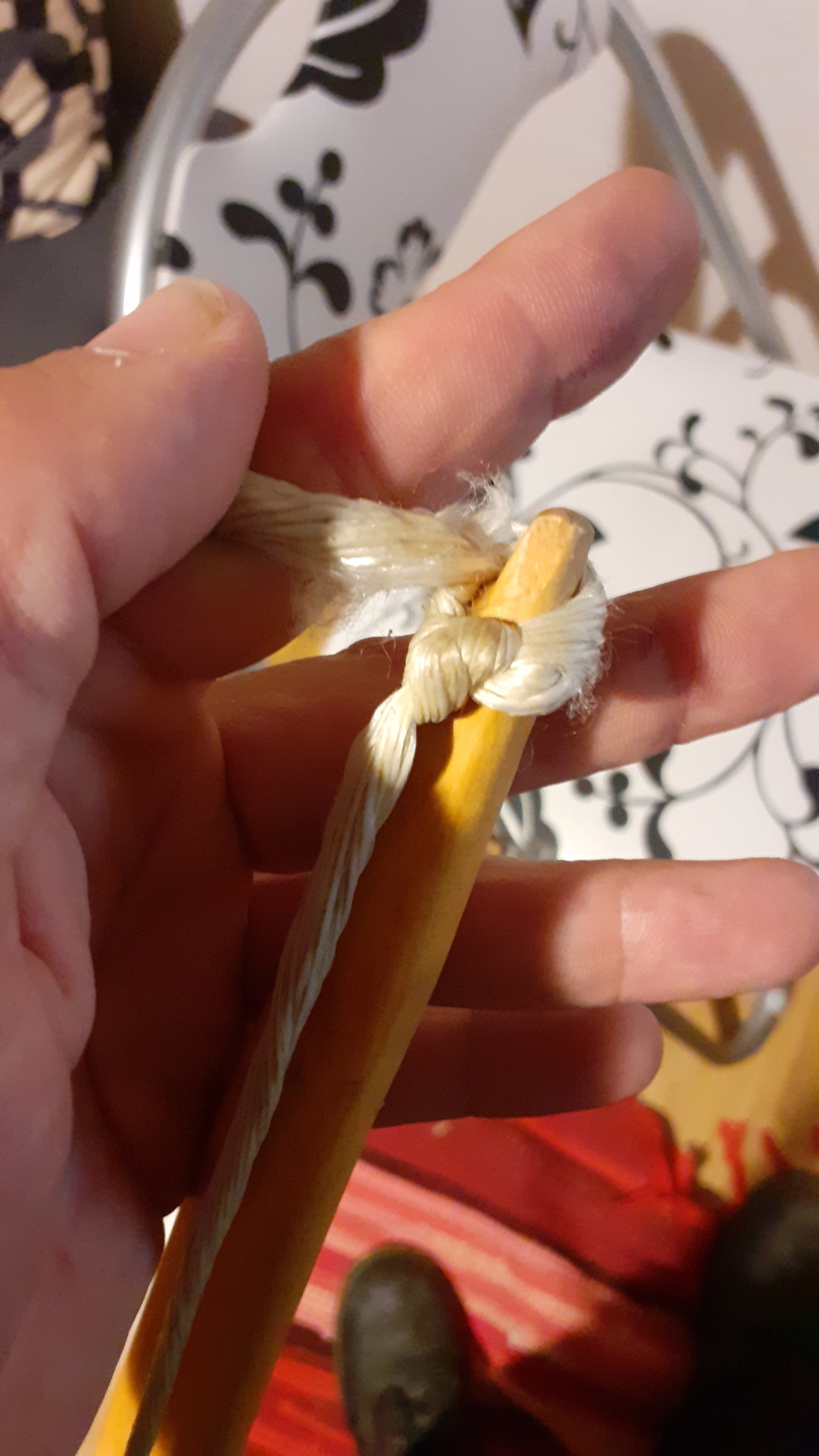

Öhm,ja, fand grad nix besseres als Bild.... aaber ..man kann nen Zimmermannsknoten auch einfach mit ein paar mehr Windungen versehen, so, das er mit ein paar Windungen in der Bogenrückendruckzone für die Sehne liegt. ::)
Vllt unterhalb des Primärknotens im Rücklauf noch nen halben Schlag,wenn man paranoid ist. Da läuft Null Komma Nix wieder zurück. :D
Dann kann man sich das ganze Entwachsungsgedöns innert Sekunden Sparen. >:)

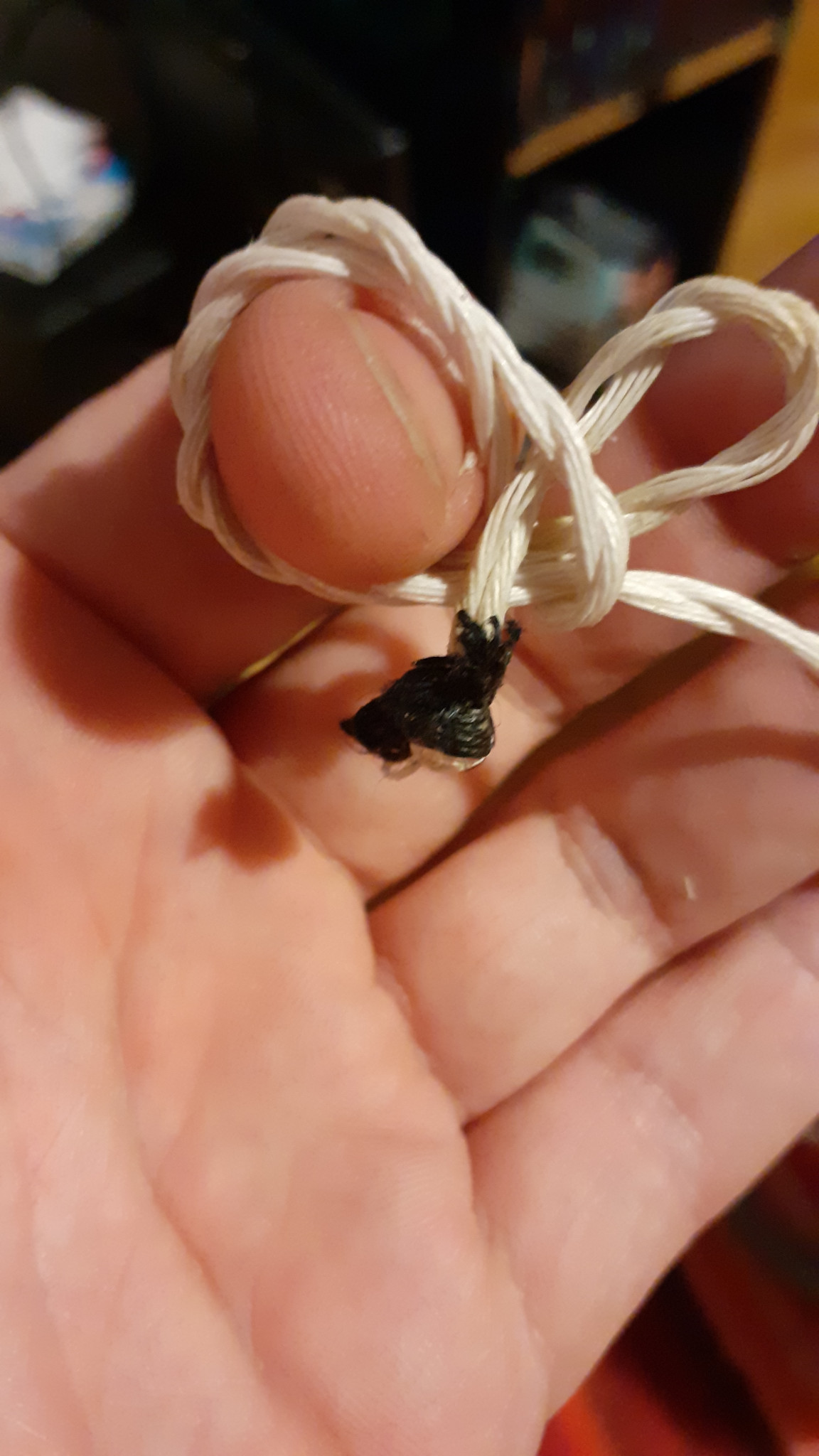

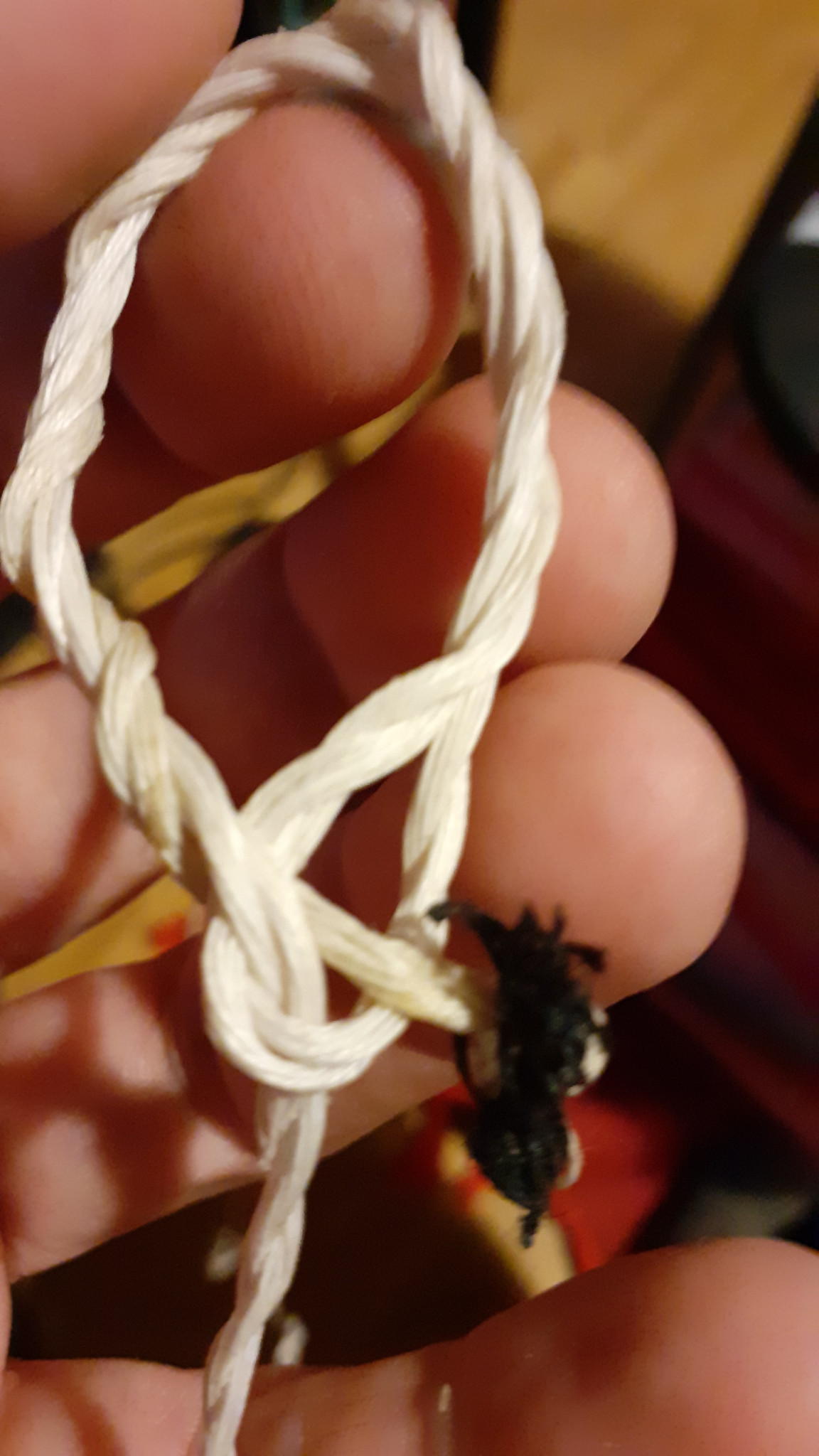

Da hilft auch (ohne Entwachsen) einfach das freie Ende im Rücklauf mit nem 8-Knoten durch die primäre Schlinge des Zimmermannsknotens zu legen. Das wäre dann formschlüssige Ladungssicherung. :D
Das ganze mal mit weissem Ramie geschludert, der Knoten am Ende ist keine 8,sondern einfach ein geschlonzter Knubbel. ::) ;)
Das ist etwas groß gemacht,aber man soll ja auch was sehen.
