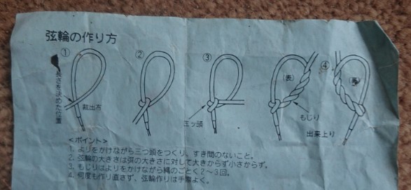

Vllt hilft Dir die japanische Version..
(Peaceful Warrior, Film)

Bei etwas handfesteren Zuggewichten gibt der Knoten langsam nach. Ist bei meinen Boegen auch so. Aber sowas ziehst du ned. Die Reisversion schaut auch nicht besser aus. Wenn man beim Knoten bleiben will hilft nur das Ende extra fixieren. Ist aber doof...
