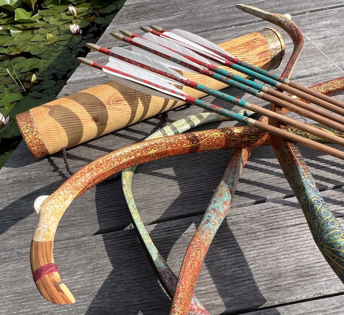

Liebe Leute!
Der Bogen ist fertig und möchte präsentiert werden:
Holzart: Osage orange Reststück, snaky, torquiert und mit konvexen und konkaven Stellen am Bogenrücken
Backing: Straußensehnen und Ziegenrohhaut, Hasenhautleim
Griff am Rücken aufgebaut mit Korkplatten
Sehnenbrücken aus Taguanuss (Steinnuss)
Länge: 126cm NtN, gesamt 129cm
Gewicht: 405 Gramm
Standhöhe 18,5cm (werde ich noch erhöhen)
Zugewicht 42 Pfund bei 26 Zoll, kann bis 30 Zoll gezogen werden
Sehne: gespleißt, Fast flight 8 Strang
Finish: Acrylfarben, Goldstift, seidenmatt lackiert
Der Bogen zieht weich, kein Stacking, kein Handschock, Nullpunkt ca. 50m, Sehne exakt mittig, kann rechts und links geschossen werden und auch einfach umgedreht werden. String follow 2cm, Set bis jetzt Null
Pfeile: getaperte Tanne, Gänsefedern, wasserlösliche Nussbeize, Acrylfarben, Blattgold (Messing), Schnellanlegemilch, Goldstift, Wicklung mit rotem Seidengarn, seidenmatt lackiert

Hervorragend, da haste wieder einmal eine echte Sahneschnitte kreiert

Starkes Stück!

Schöne Bilder, die Farben sind eine Augenweide und die Bemalung ist der Hammer.
So einen kurzen Bogen mit weichem Auszug würde ich gerne mal schießen.

Danke! Es war ein interessanter Weg, dass Ergebnis war nicht vorhersehbar und ich habe Glück gehabt, lG Stephan

Absolut Spitze...gefällt mir GIGA

Ich hatte es ja schon gesagt...großes Tennis

Da hast ja aus dem Reststück ordentlich was rausgeholt, Hut ab!

Danke nochmal, anbei ein paar Bilder mit dem Bogen am Parkour, schießt hervorragend, nach 1,5 Stunden unveränderter Tiller, ständige Beigleiter waren Weinbergschnecken, alle 5m war eine zu finden. So musste ich nicht nur auf meinen Bogen aufpassen
