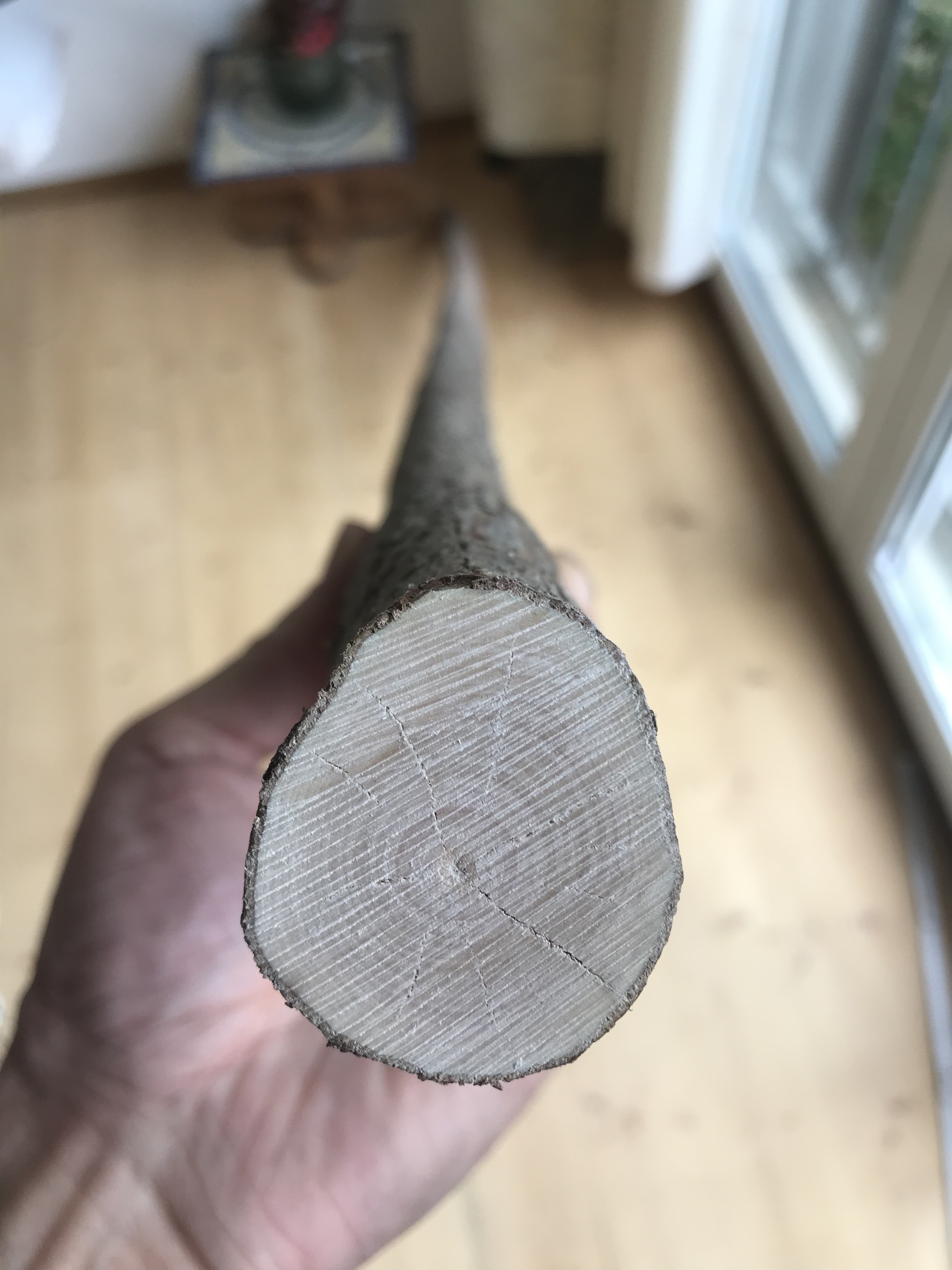

Könnte das Hartriegel sein?
hab leider kein Habitatfoto, Das Holz hab ich mal als Wasserspross geschnitten.

Zeig mal die Schnittfläche

Re: Hartriegel als Bogenholz
Das sieht nach Hartriegel aus.

Beitrag von cali »
Würd ich auch sagen.

Sieht nach Hartriegel aus. Warum ist der schon gerissen?

Okay, danke!
Welche Bogenform würdet ihr empfehlen?
Ist bei Hartriegel beides möglich?
Ich nehm an, bei meinem kleinen Durchmesser ist nur Stabbogen möglich...

fatz hat geschrieben: ↑30.06.2023, 13:35 Sieht nach Hartriegel aus. Warum ist der schon gerissen?
Ist vom letzten Jahr. aber nur an den Enden angerissen. Und über 2m lang.
Bei Hartriegel ist eine kurze Bogenform angebracht, stimmt das?
Ich baue sonst gerne über 180 cm bei Auszug31"

beneselfbowbau hat geschrieben: ↑30.06.2023, 15:59 aber nur an den Enden angerissen.
Holzleim raufschmieren....... ::)
Warum? Wo hast den Quatsch her?
Solltest du beibehalten
Hartriegel haelt schmale D-Profile aus. Flachboegen werden m.E. deutlich zu schwer damit

Aha danke, na aus dem Internet. FC wiki funzt bei mir gerade nicht.
Dann also Englische Langbogenmaße?
Dafür reicht mein 4 cm Stämmchen?
Dann freue ich mich nach dem Urlaub auf den Hartriegellangbogen

Was willst fuer Zuggewicht?

Beitrag von beneselfbowbau »
Hm bis jetzt hab ich nur Flachbogen gebaut, zwischen 30 und 60“.

Da langt das 4cm Stangerl.
