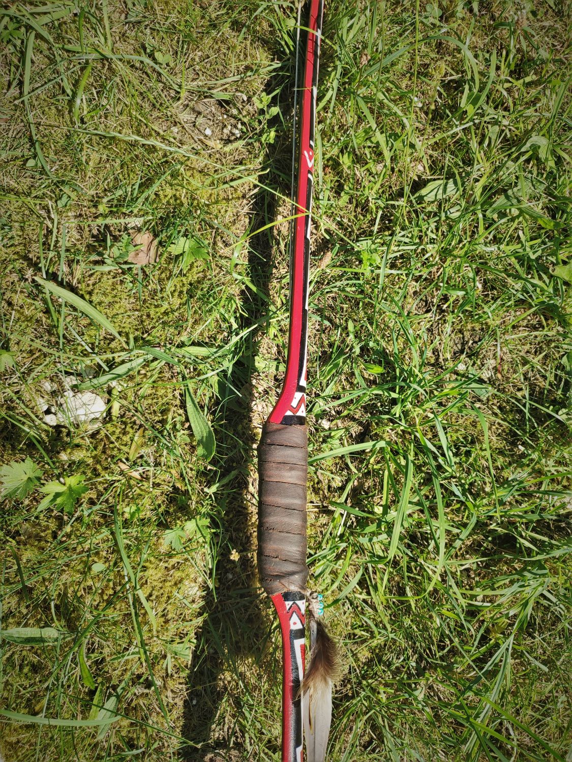

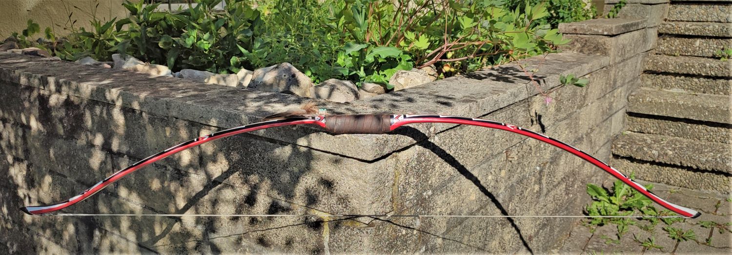

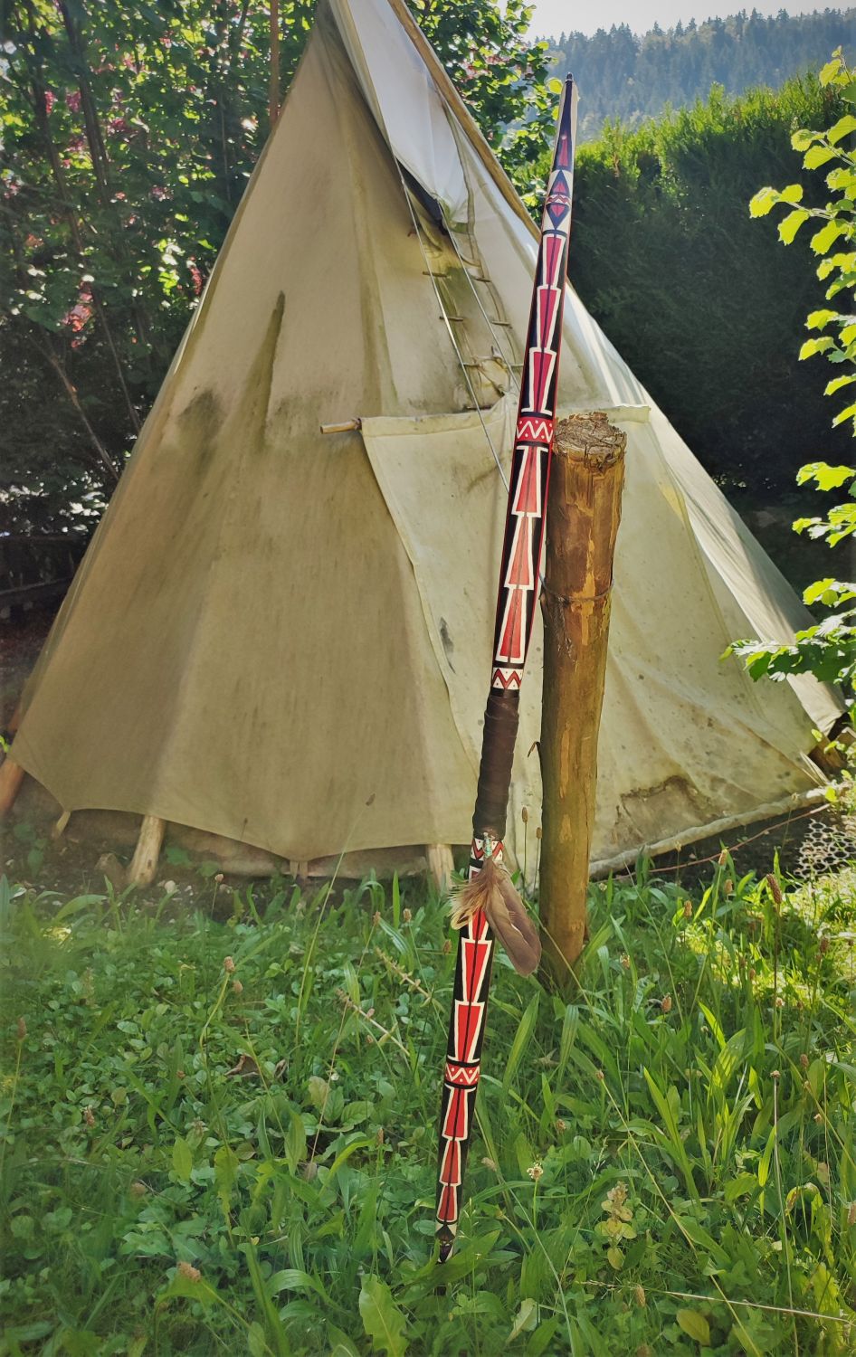

Hallo Folks,
ein weitere Bogen verlässt meine Werkstatt. Er wurde aus einem Naturgewachsenen Ahorn Stave, mit Wasserbüffelhorn am Bauch und Straußensehnen auf dem Rücken hergestellt. Die Bemalung wurde dann auf der Rohhaut durchgeführt. Relfex war keiner gewünscht.
Daten:
Länge: 53,5''(136cm) NtN
Zuggewicht: 40#@28'' zur Zeit in den kälteren Monaten etwa 45#+
Holz: Spitzahorn Stave
Horn: Wasserbüffel
Sehnen: Straußensehnen geschützt durch Rohhaut
Sehne: 12 Strang FF(spectra)
Gewicht: 453g mit allem
Griff: gefettetes Nabukleder
LG Markus

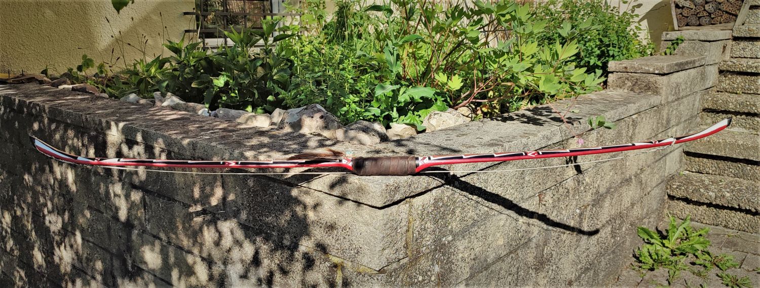

Re: Hornkomposit Native Bogen im Hupa Style 53,5'' 40#@28''
Super gelungener Bogen, ganz mein Bogentyp!, kurz, stressfreies Zuggewicht, Paddelbogen mit Horn und richtigem Griff! Der Griff und die Bogenlänge sind ja die Schwachstellen beim Hupabogen wenn man mediterran schießt (Ishistyle oder Yurok/Hupastyle Schießen geht ja ganz anders), das Horn ermöglicht den langen Auszug. Schöner positiver Tiller. Alles top, bleibt somit nur mehr das T-Shirt (bitte sieh‘s als running gag😇, aber immerhin Jimi Hendrix!😅)lG Stephan

Der gefällt mir sehr gut. Das ist doch eigentlich ein super Design für den Einstieg ins Kompositbogenbauen. Im Prinzip "nur" ein Selfbow mit Horn am Bauch und Sehne am Rücken. Muss ich auch mal probieren. Ich hab auch grad einen perfekten Ahornstave daheim liegen 😁

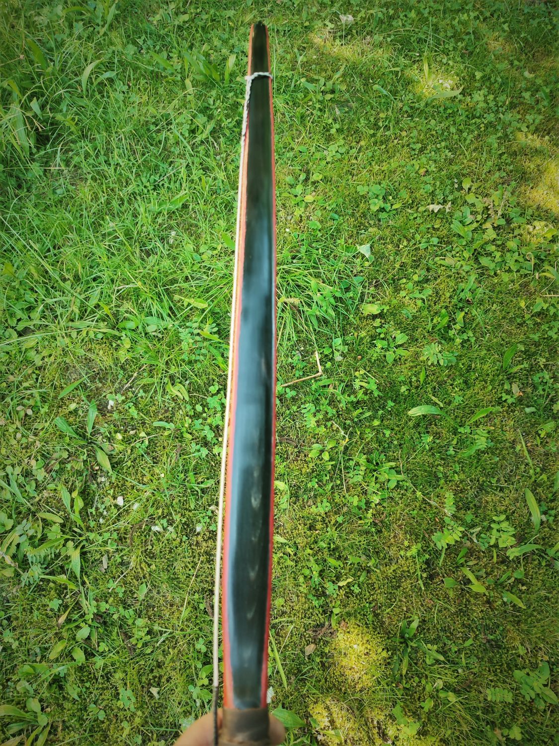

Ich wünsche mir noch ein etwas schärferes Foto vom Bogenende, bitte frei stellen. Sieht interessant aus.
@Bogenbas: Sehe ich auch so!
