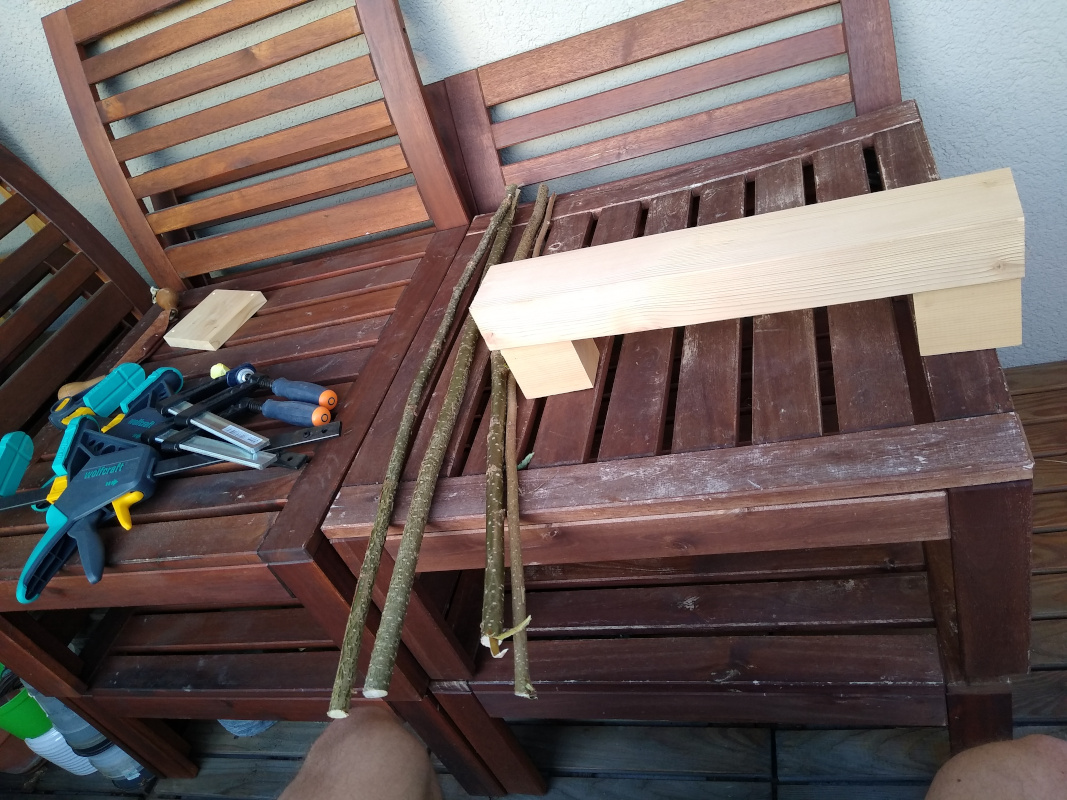

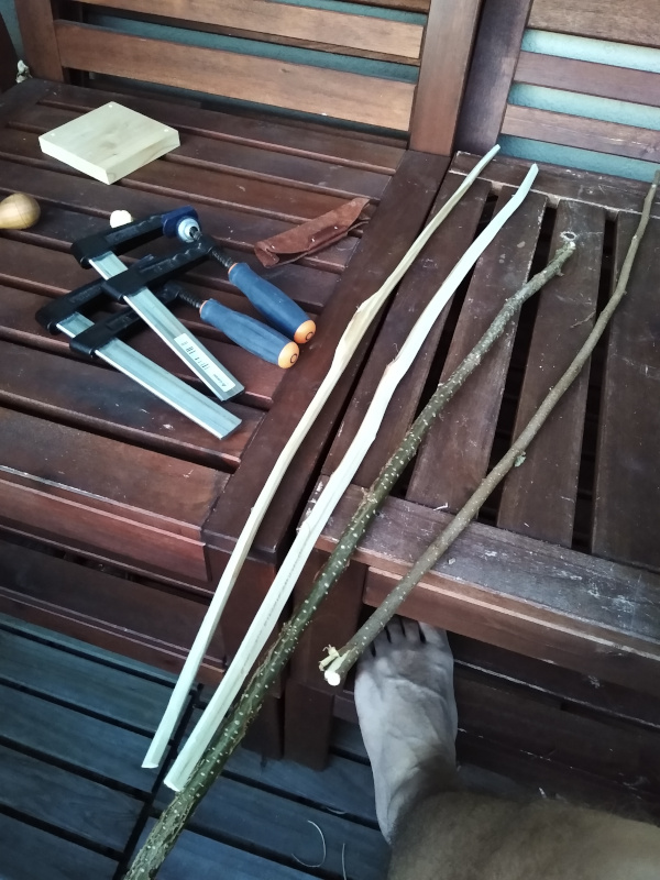

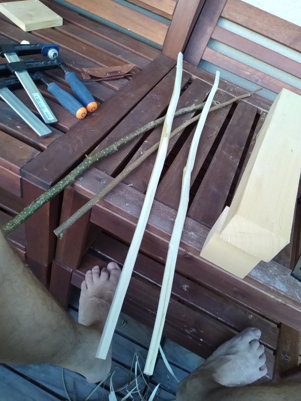

Mein Sohn ist bald 4, seine Schwester ein Jahr jünger. Also muss was Kleines her. Beim letzten Ausflug im Wald haben wir einen Hasel «gefunden». Der wird jetzt bearbeitet!

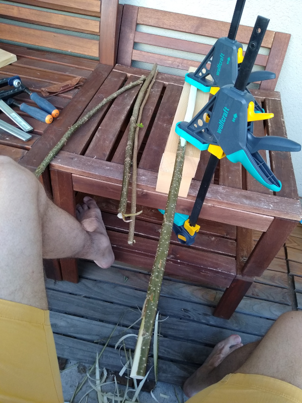

Wie viele Jahre ist es her seit dem letzten Bogen … 7 Jahre? Glücklicherweise gibt es FC noch, und ich sehe auch noch einige bekannte Gesichter =) Nun, mal schauen, was noch in Erinnerung geblieben ist. Erst mal einspannen. Dafür gibts heute ein Upgrade. Das erste Mal sitze ich nicht auf dem Boden, sondern auf einem echten Stuhl ;D Mein Rücken macht im Moment sonst nicht mehr mit – zu oft Kinder getragen.
Und dann ging das irgendwie so: Was nicht nach Bogen aussieht, muss weg …
Und nun dürfen die Rohlinge mal das machen, was sie bei einer fast-Dürre am besten können, nämlich trocknen. Das sind sie nämlich noch nicht (gestern geerntet).
Weiter gehts in ein paar Tagen :)

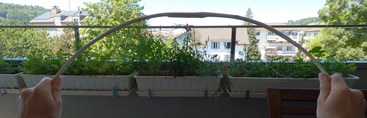

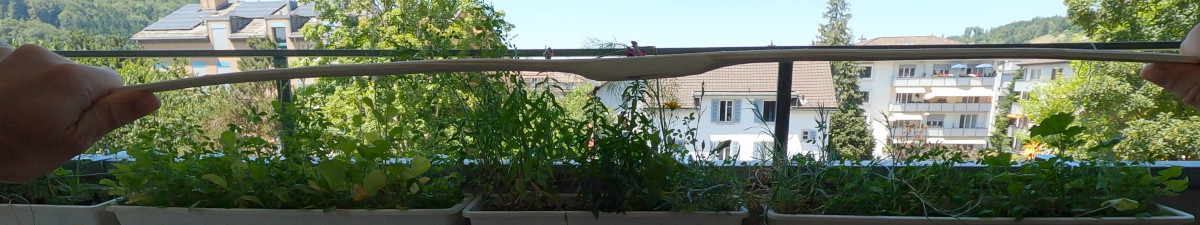

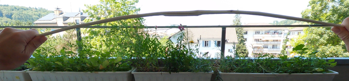

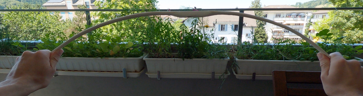

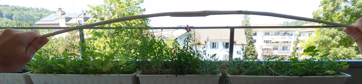

Heute Morgen etwas losgetillert. Das Holz ist noch nicht ganz trocken, aber da wir noch nicht ganz olympisch schiessen, macht das nichts ;D
Bogen 1 (der leichtere)
Bogen 2 (der leichte)
Jetzt bekommt er noch Tips, die müssen auch erst trocknen, bevor ich sie aufkleben kann. Dann wird nochmals getillert.
Über eine Tillerbeurteilung würde ich mich freuen (auch wenn der erst provisorisch ist) :) Ich weiss etwa, was ich noch verbessern würde, aber nach der langen Pause schadet eine Zeitmeinung auch mal nicht …
