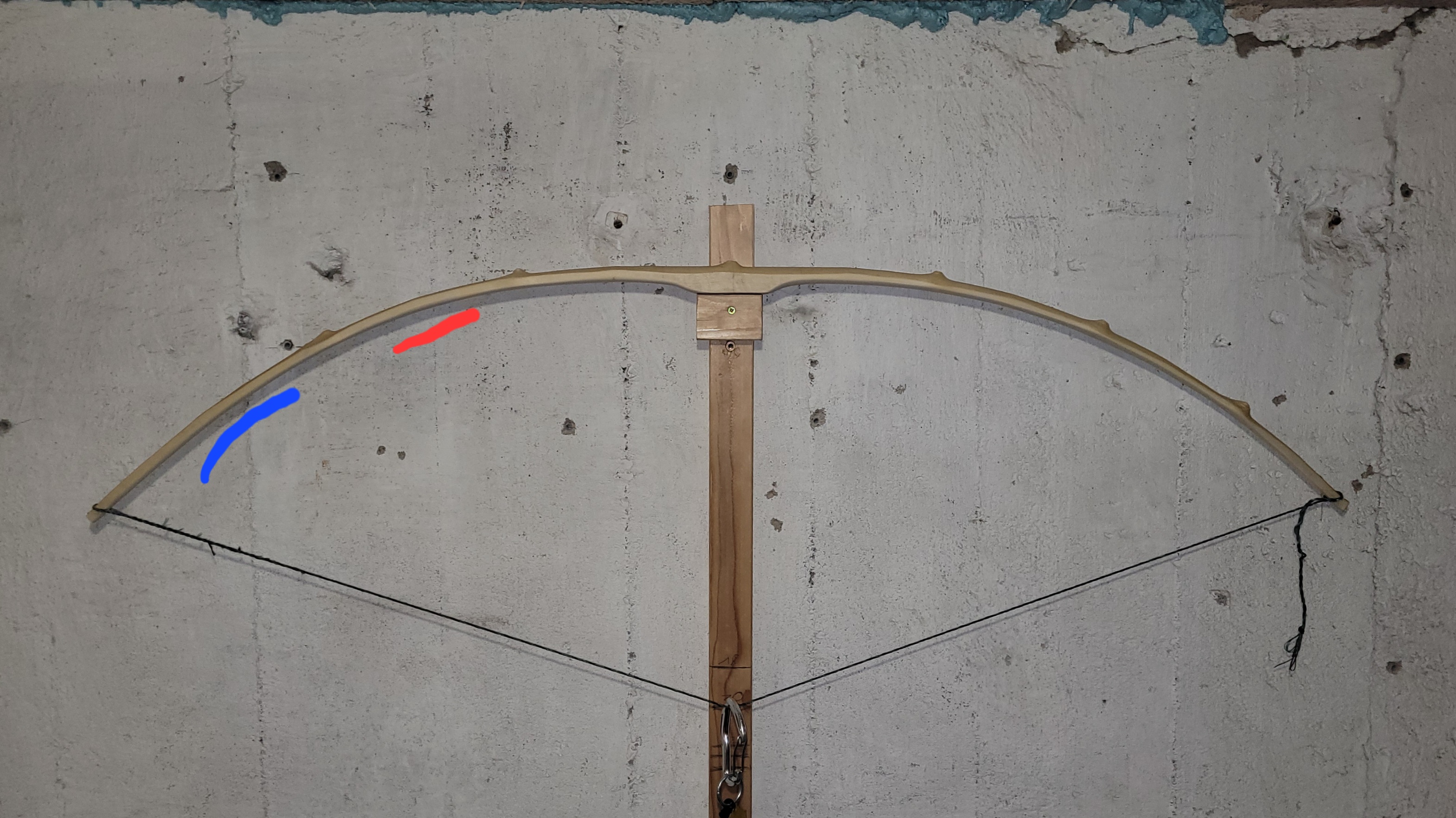

so langsam nimmt der der Bogen eine Form an.
Bevor ich am Schluss jetzt aber noch irgendwelchen Mist baue wäre es super wenn ihr mal drüber schauen könntet.
Momentan bin ich bei 20zoll. Der rechte WA ist stärker und wird wahrscheinlich der untere.
Hier hab ich mal markiert wie ich jetzt weiter vorgehen würde.
Rot markiert = nix machen und versuchen etwas zu entlasten.
Blau markiert = mehr Biegung.
Den rechten WA find ich ganz ok und würde den nur noch gleichmäßig auf der ganzen Länge schwächen.
Grüße,
Daniel

Sieht gut aus. Ich würde direkt nach der roten Markierungen anfangen zu schwächen, nicht erst nach dem Ast.

fka hat geschrieben: 13.06.2023, 20:17 Ich würde direkt nach der roten Markierungen anfangen zu schwächen, nicht erst nach dem Ast.
LG Felix
Sehe ich auch so

Danke,
Werd ich dann so machen.

@Doughal:
Sieht gut aus. Ganz langsam in Biegung bzw. Vollauszug bringen, nie länger als 1-2 sec. im Vollauszug.
Viel Erfolg!

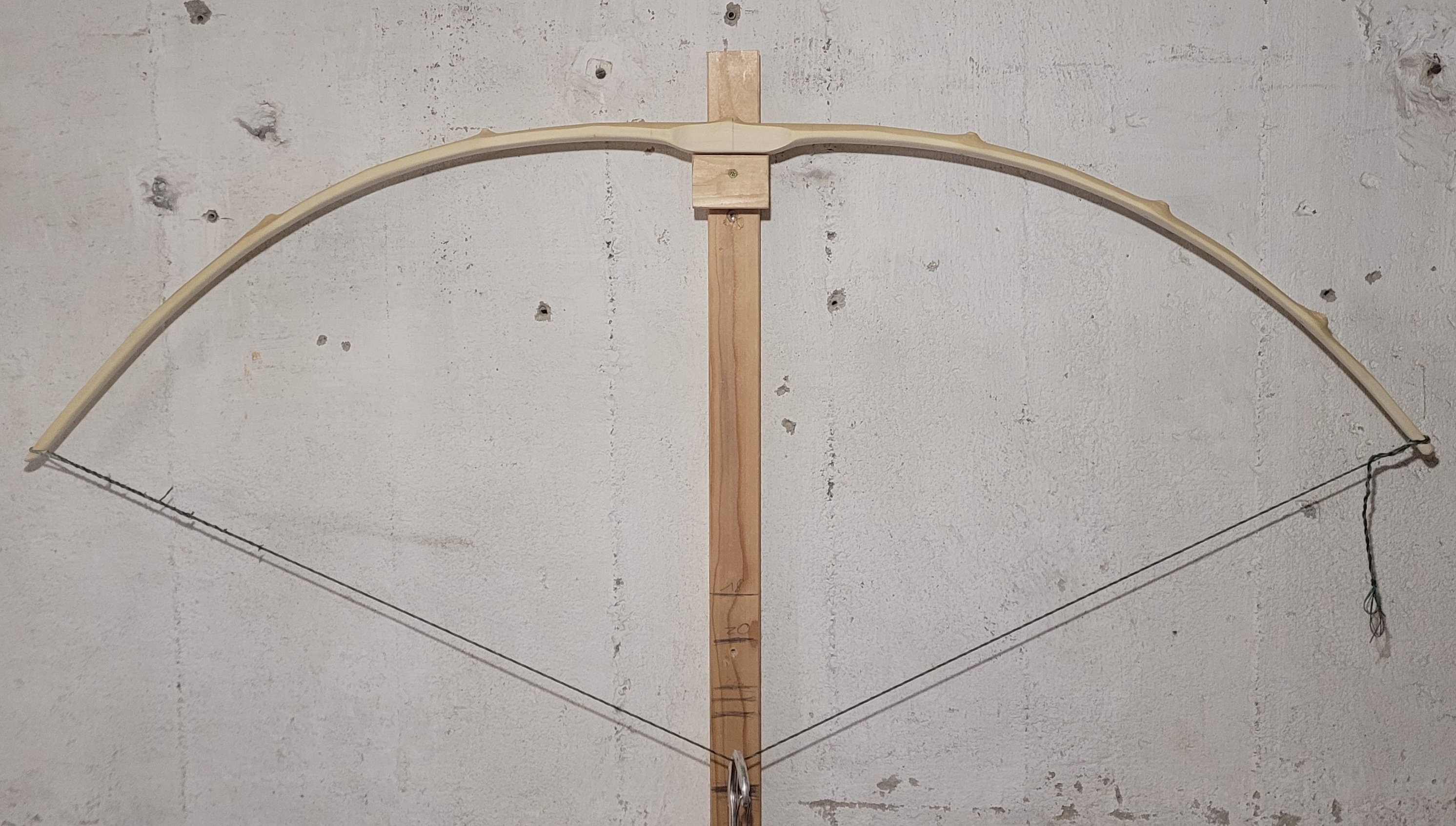

Ich bin jetzt bei 28" angekommen. Rechts ist unten.
Was meint ihr? Ich würde jetzt mit dem einschießen anfangen.

Lass ihn erst mal so, sieht doch gut aus.
Würde auf jeden Fall mal 100 Pfeile mit geringem Auszug rauslassen, dass der Bogen sich dran gewöhnt.
Ist mir anfangs des Öfteren passiert, dass ich mein Bogen "totgetillert" hab und er sich dann aber beim Einschießen doch noch ein bissle verzogen hat.. dann ists halt ärgerlich :/
Nach dem Einschießen kannst ja dann nochmal ein "Feintiller" machen, falls ein paar Stellen steif bleiben

Sehe ich auch so... 😊
