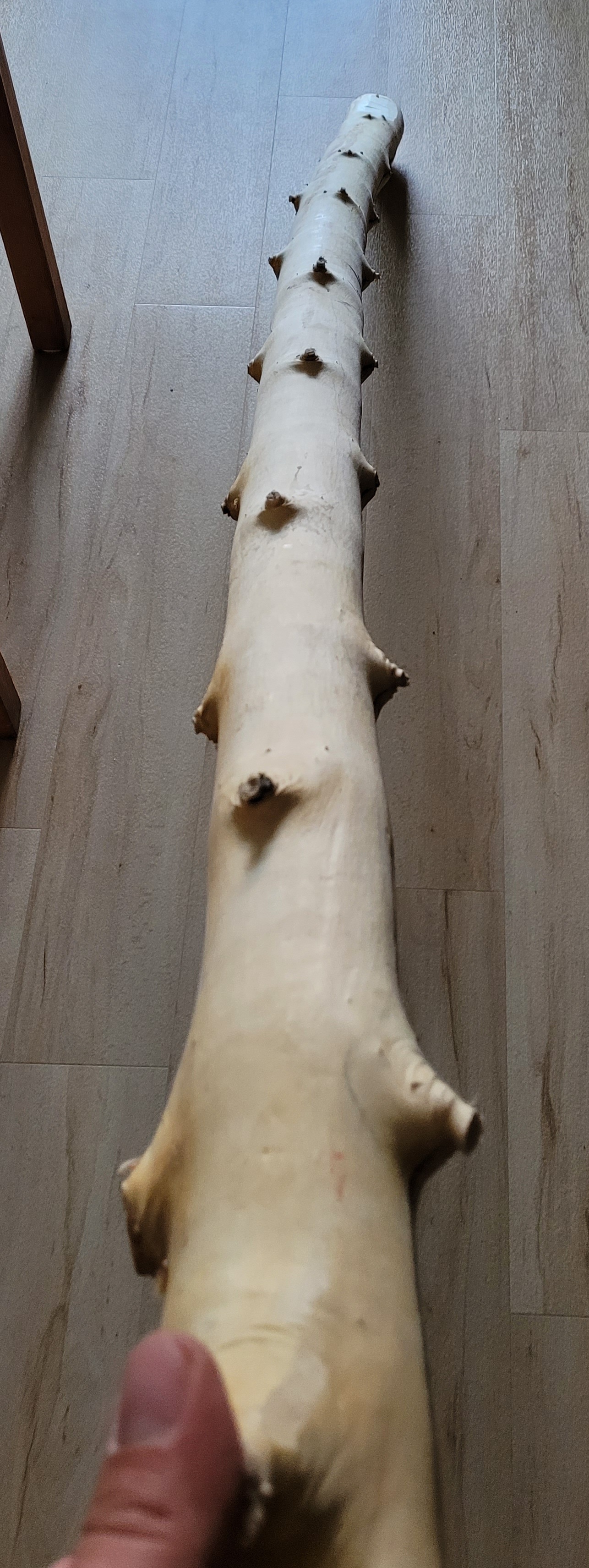

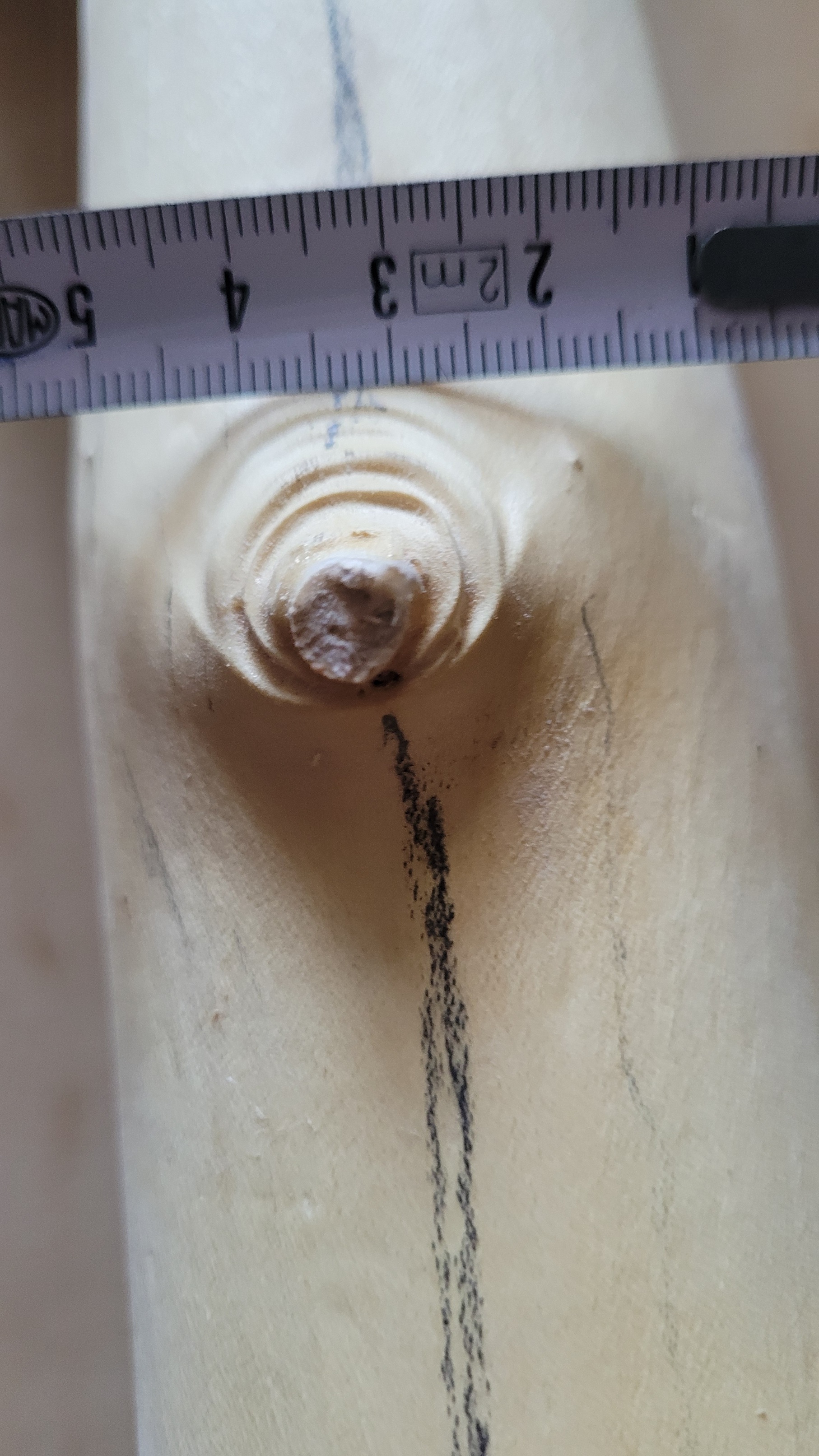

Ich hab hier einen Ahorn (was für einen weiß ich nicht) mit vielen dicken Ästen. Bisher hab ich mich noch nicht dran getraut und frage mich ob daraus überhaupt ein Bogen werden kann oder ob ich lieber ein paar Köcher daraus macher soll. Die Dicke beträgt 7,5cm auf 5,5cm. Lang ist der, wenn ich die Äste oben und unten einigermaßen symmetrisch platziere, 178cm

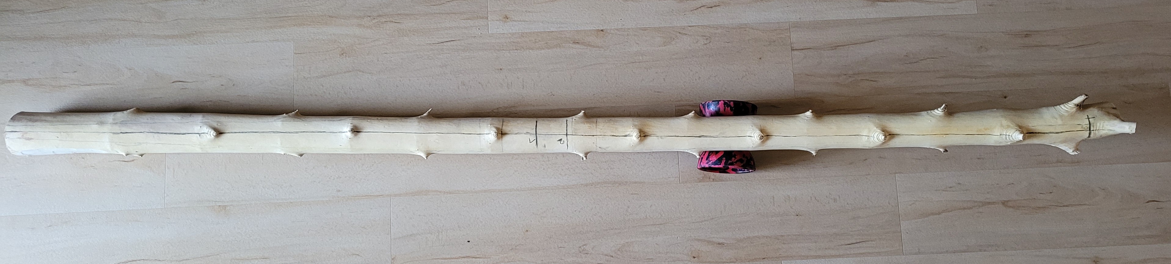

Von der Seite
Von der Seite

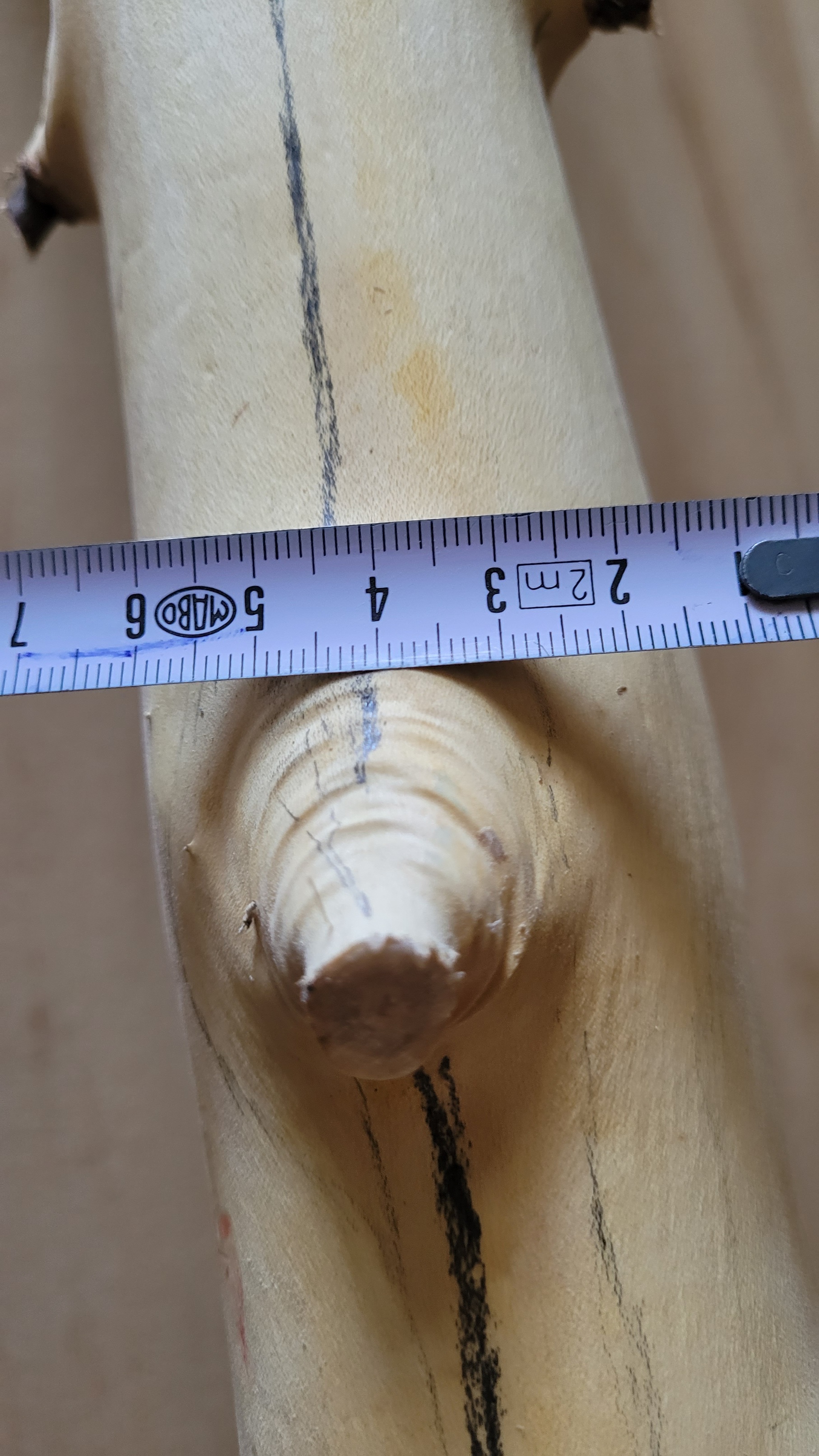

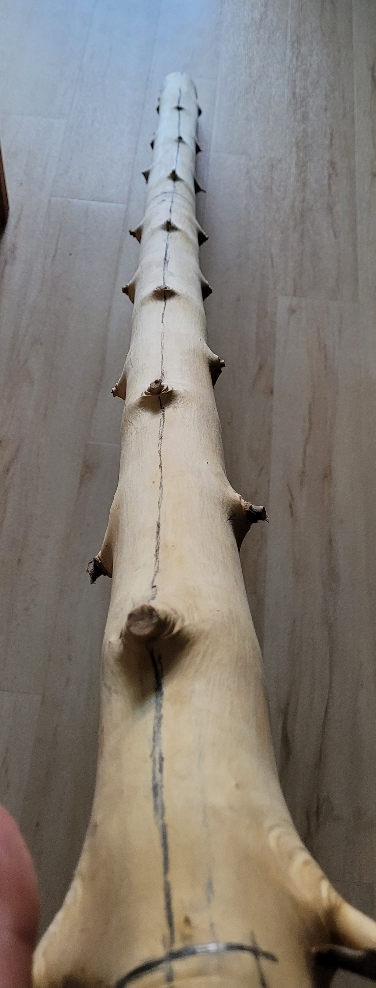

Eingezeichnete Mittellinie.  Etwas verdreht, aber ich würde dann einfach den Ästen folgen und die alle mittig im Rücken platzieren
Ich hatte überlegt ob man vielleicht einen Möllegabet daraus bauen könnte. Kann man die zwei großen Äste in den nicht biegenden Bereich legen ? Und könnte man diese dann einfach am Rücken und an den Seiten plan machen ? Dann vielleicht mit einer wickelung verstärken?

Ein klasse Charakterholz 👍
Mölle bei den Ästen 👎
Lass das Ding am besten so lang wie möglich und verteil die Biegebelastung möglichst gleichmäßig.

Ich würde mich auch dran wagen, sieht bestimmt nachher richtig gut aus mit den vielen Knubbeln.
Aber klar, da du viel mehr Holz im Bereich der Astaugen stehen lassen musst, wirds wahrscheinlich von der Masse ein schwerer Kamerad, dadurch kann die Leistung natürlich neg. beeinträchtigt werden, da geb ich Bowster recht.

Da liegt ein wunderschöner Schlangenstabbogen drinn! Ohne Knubbel!, Du musst den Bogen zwischen den Knubbeln einzeichnen und dabei der Maserung folgen, die Maserung geht bogenförmig um die Knubbel und es entsteht eine schöne Schlange wobei die Längsachse nie aus der Wurfarmbreite verläuft. Würde ich zumindest mit einem Teil des Staves so versuchen.

Da ich nicht so oft wandern gehe versuche ich jetzt einen Bogen daraus zu bauen und keinen Wanderstock. Mölle lass ich dann. Ich hab eben die WA schon in der dicke reduziert. Das mit dem Schlangenbogen hatte ich noch nicht gelesen sonst hätte ich mal versucht da eine Linie zu suchen, ist jetzt aber wahrscheinlich zu spät.
