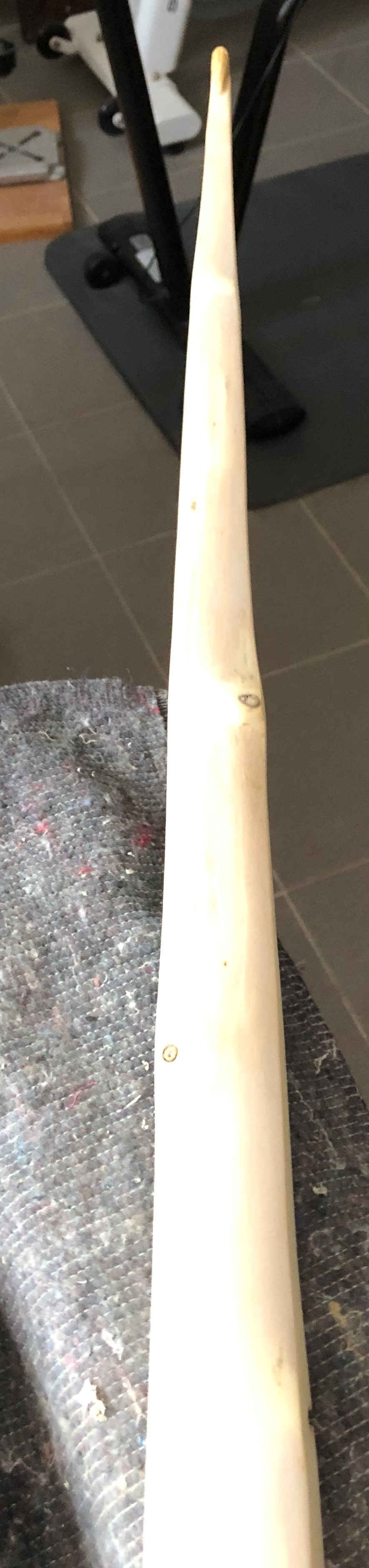

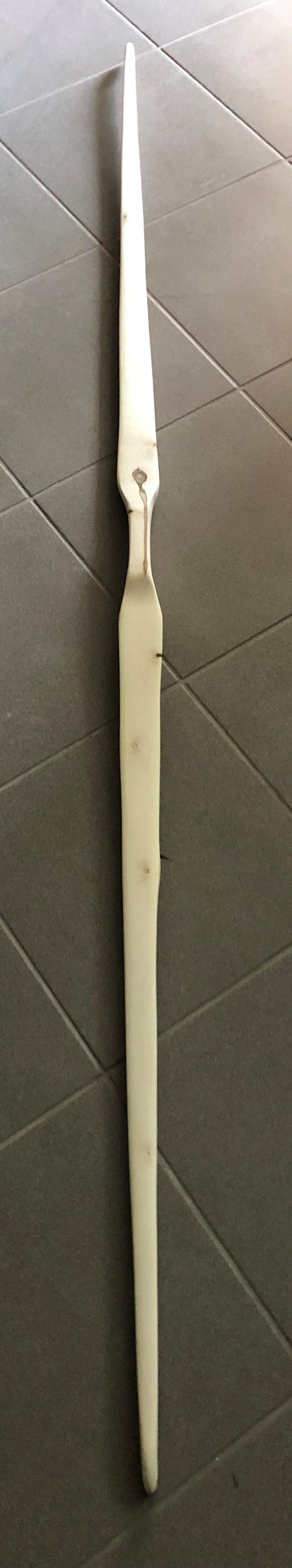

mich hat es mal wieder in den Fingern gejuckt.
Also habe ich mir einen Stave aus Bergahorn vorgenommen, um daraus einen Bogen zu bauen.
Wie bei mir üblich, war es wieder einmal nicht das "perfekte" Rohmaterial, reichlich Äste und Totäste sowie deflexe und reflexe Stellen habe ich in Kauf genommen.
Die Rohform hat das Holz bereits verpasst bekommen, ca. 71,5 "" lang, vollpyramidal von ca. 4,5 cm an den Fadeouts auf ca. 1 cm an den Tips bei symmetrischer Bauweise (oberer und unterer Wurfarm sind noch nicht festgelegt).
So sieht er jetzt aus:
Bogenrücken
Bogenrücken
Bogenbauch
Bogenbauch
Die Beurteilung des Tillers fällt mir aufgrund des ab Griff komplett reflexen Wurfarms (im Bild links) leider schwer.
Hat jemand von den Profis einen Tipp für mich, wo noch Material weg muss?

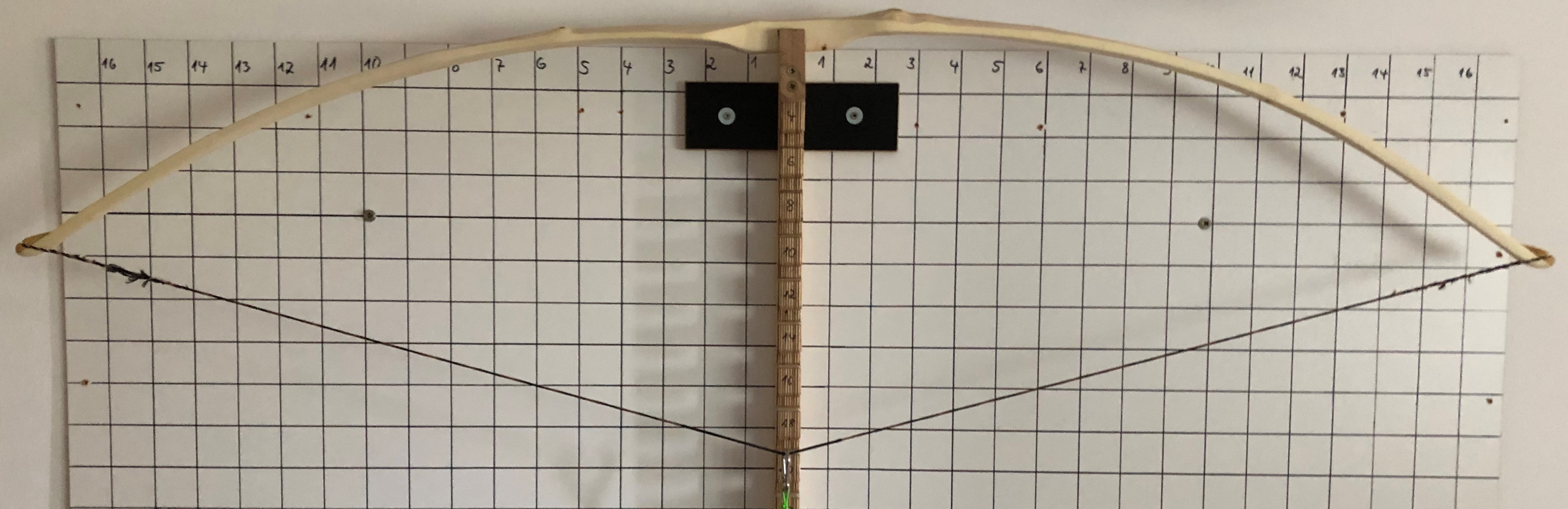

abgespannt
abgespannt
Auszug 18'' bei bogenlanger Tillerschnur
Danke und Gruß,
Heiko

Re: Tillermeinung zu Ahornflachbogen erbeten
aktuell ist der Bogen noch gut ausgewogen, der Griff hat seine Neigung nicht verändert.
Wenn ich das auf dem Handy-Display richtig sehe, biegen beide Seiten bis knapp vor 4 noch nicht.
Ich würde aufgrund des kippenden Griffs den linken WA als unteren vorsehen.

Danke, habe die von Dir genannten Bereiche heute etwas mit der Ziehklinge bearbeitet.
Bin dabei eher vorsichtig zu Werke gegangen, da meine bisherigen Erfahrungen mit Ahorn mich gelehrt haben, dass bei diesem Holz auf „keine Veränderung“ direkt und ohne Vorwarnung „Schwachstelle eingebaut“ folgt.
Ob es was gebracht hat, wird sich morgen an der Tillerwand herausstellen.
Werde weiter berichten,

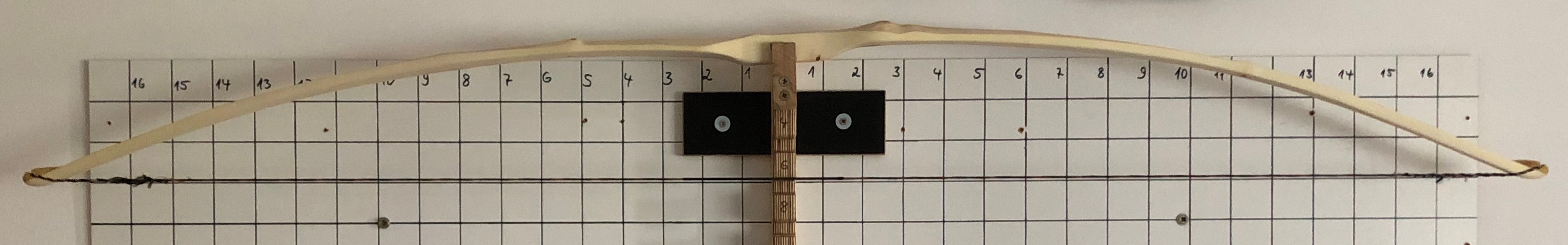

entspannt
entspannt
Auszug 18" nach Spanabnahme nach den Fadeouts
Der Materialabtrag hat schon etwas gebracht.
Nach meiner Meinung muss der linke Wurfarm im Bereich direkt nach dem Fadeout und 13 - 15 noch mit der Ziehklinge gestreichelt werden , der rechte Wurfarm im Bereich bis 6 und noch ein wenig bei 13 - 16.
Wie seht Ihr das?

Beiträge: 6414
Hat gedankt: 203 Mal
Hat Dank erhalten: 289 Mal
in den Außenbereichen würde ich vor erreichen einer niedrigen Standhöhe nichts mehr abtragen.
Ich würde in diesem Stadium auf niedrige Standhöhe gehen, wenn's machbar ist (kommt auf's aktuelle Zuggewicht an).

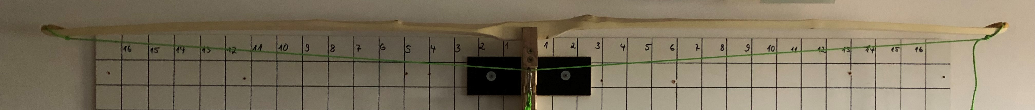

Beitrag von Putzi2610! »
Here we go,
Standhöhe ca. 5'' (niedriger war nicht machbar, da passende Tillersehne nicht parat ::) ) und Auszug bis 14'':
SH 5''
SH 5''
Auszug 14''
Auszug 14''
Gleich mal das Zuggewicht gemessen, aktuell ca. 35# bei 14'' Auszug.

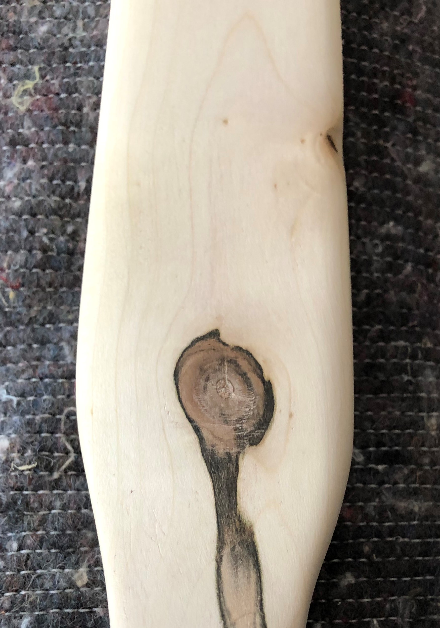

Bin mir nicht sicher, ob dieser Bogen ohne weitere Reduzierung des Zuggewichts den Auszug bis mindestens 28'' mitmacht, Sorge bereitet mir in dieser Hinsicht die Aststelle im Bereich Fadeout rechter Wurfarm, siehe unten eingefügte Bilder. ???
Aststelle FA rechter WA Bauchansicht
Aststelle FA rechter WA Rückenansicht
Wie ist Eure Meinung bezüglich des Tillers und der Problemstelle?
Bez. der Aststelle sehe ich kein Problem, ich würde aber den harten Kern entfernen (kann sein dass der sich einfach rausschlagen läßt, wenn nicht mit nem Bohrer von Rücken nach Bauch nachhelfen). So kannst du besser beurteilen wie viel innen vergammelt ist und der harte Kern kann keine Stauchbrüche verursachen.
Tiller sieht soweit ganz gut aus, beide WA scheinen im Gleichgewicht zu sein. Jetzt kannst du in den Außenbereichen und rechts in der Mitte etwas mehr Biegung rein bringen.
28" sollten bei der Länge kein Problem sein.

Bzgl. dem dunkeln Holz an der Bauchseite im Bereich von FO: Das hatte ich bei meinem letzten Ahorn auch.
viewtopic.php?f=16&t=33188
Lag sicherlich daran dass an der Stelle der Stamm eine Wunde hatte und sich Feuchtigkeit gesammelt hat.
Wäre es mittig vom WA wärs natürlich mehr mit Vorsicht zu genießen

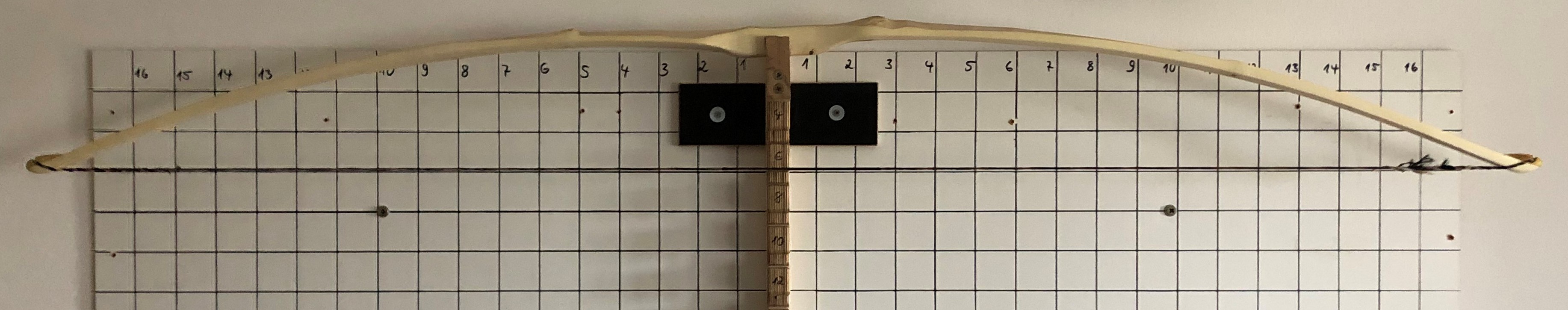

Hallo Leute,
Sachstand von heute:
Wurfarmenden verschmälert
Standhöhe:
5''
5''
Auszug:
16''
16''
Und noch einmal Auszug:
18''
18''
Standhöhe müsste ich auf 6,5'' erhöhen können, oder ist aus Eurer Sicht vorher noch eine Korrektur des Tillers notwendig? ???

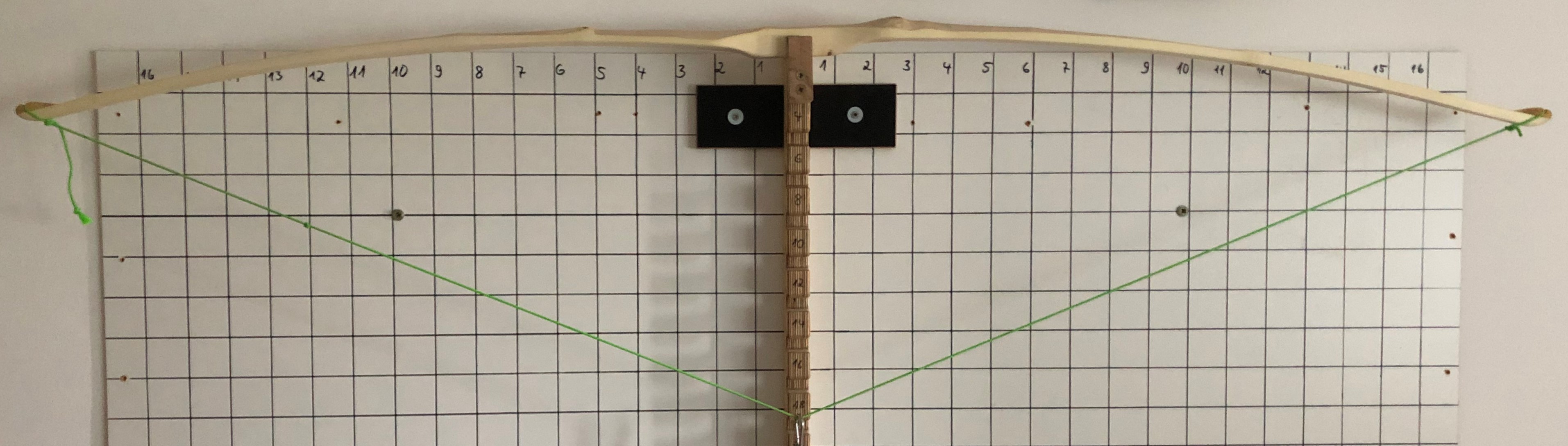

Beiträge: 6414
Minimale Korrekturen, ich hab mir das Ding mal am etwas größeren Laptop-Displa angeschaut und eingezeichnet, wo meiner Meinung nach noch etwas mehr biegen könnte. Danach auf volle Standhöhe und je nachdem wie weit du noch vom gewünschten Zuggewicht entfernt bist isser dann fertig.
Hast du die Aststelle vom harten Astmittelteil befreit oder willst du das jetzt nicht mehr wagen?
