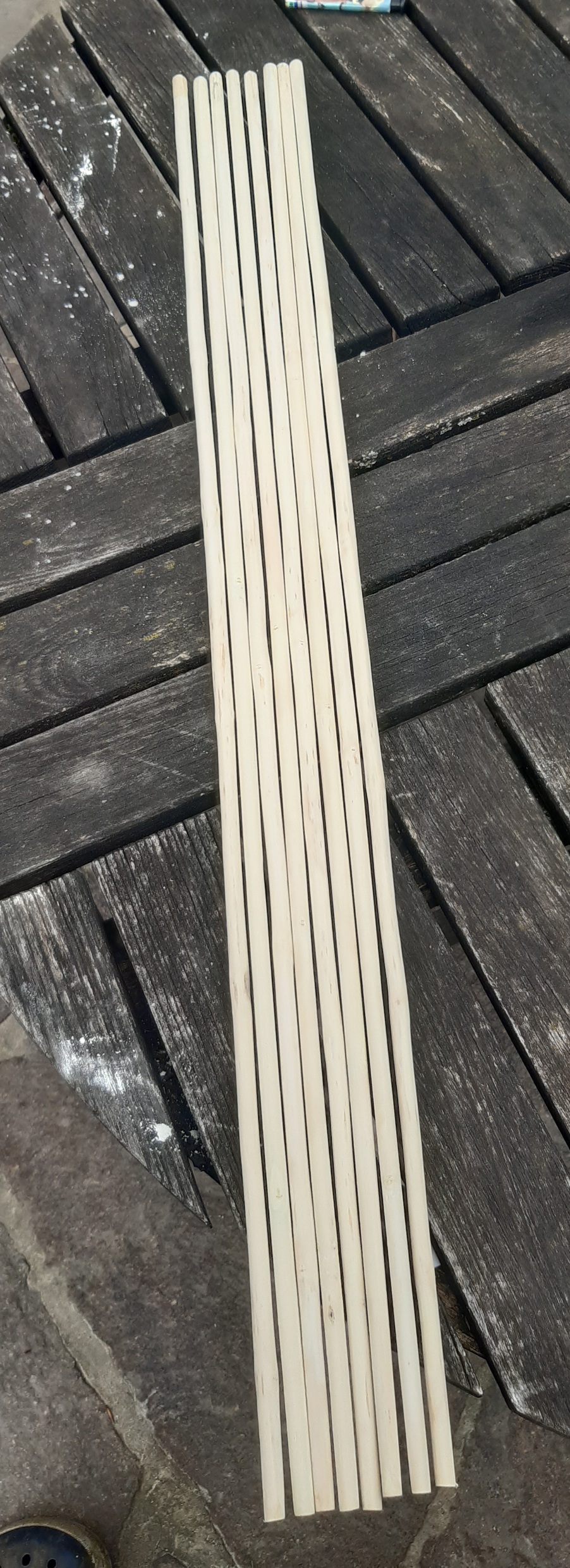

Hallo ihr fleißigen,
Ich bräuchte mal bitte einen oder mehrere Ratschläge von euch. 😬
Ich habe 8 Schäfte aus Flieder hergestellt. Die liegen jetzt schon ne Weile rum und ich muss überlegen ob oder wie es weitergeht. Also die Schäfte wiegen alle im Durchschnitt 610 gn ( +-10gn)
Der Spine liegt bei 50- 55#. Also im Verhältnis dazu echt schwer.
Das Ende mit der Nocke hat 7mm. Müsste noch eine 0,5mm runtergearbeiten. Wg. dem Markkanal müsste ich noch aufbohren und 4mm Dübel einlegen ich da noch Selfnocks einschneiden?
Die Spitzen variieren ein bisschen so ca 8mm und 9mm. Ist so da ich versucht habe das Gewicht anzupassen. Da würde ich auch noch Dübel reinkleben. Und dann einfach unterschiedlich große Spitzen draufmachen.
Ist das soweit ok?

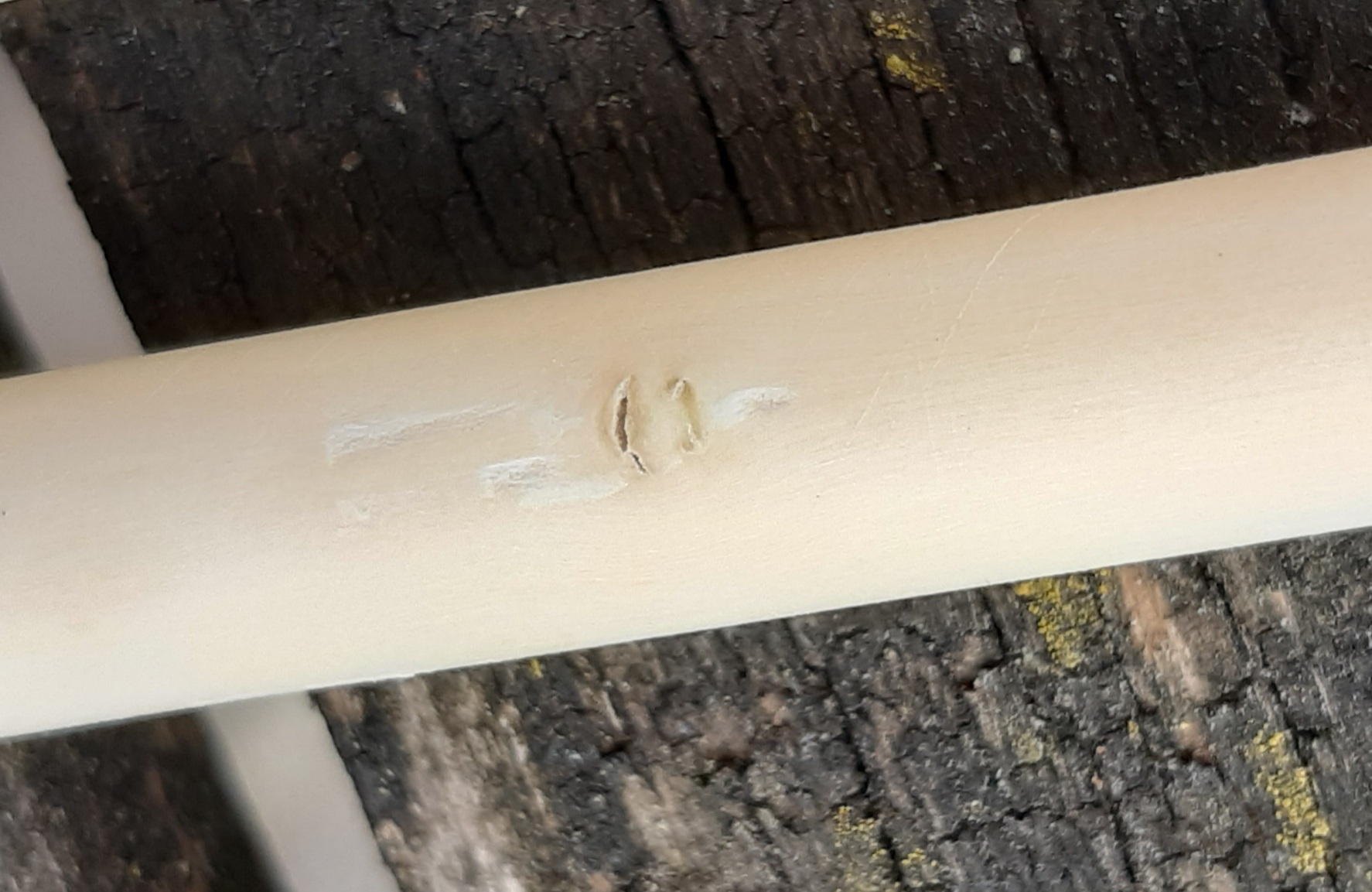

Dann zum eigentlichen Bauchweh- Thema:
Die Äste hatten immer wieder kleine Knoten oder Verzweigungen. Ist das beim Schießen gefährlich? Und dann kommt noch dazu, dass ich beim Spine und Gewicht anpassen mit dem Hobel an den Ästen immer wieder kleine Ausreißer haben. Kann ich das so lassen? Habe Angst das ich den Spine sonst wieder verändere.
Ich habe mich bei den Fotos wirklich bemüht 😬ich hoffe ihr erkennt was.

Ich seh da keine Probleme. Meine Pfeifenstrauchschäfte die ich zum Warbowschiessen hab sehen schlimmer aus und halten. Enden dübeln und fertig machen

Danke 😊ich habe gehofft das das so passt. Hatte ein bisschen schiss, da es ja offene Fasern sind. Und meine Erfahrung im Pfeilbau ist begrenzt.
Die Pfeile sind sehr schwer. Ich würde sie mit meinem Hartriegel vom sapling Turnier schießen 57 #. Das wären dann am Ende so 12- 13 gpp. Das ist schon fast zu schwer oder?

Ist Geschmacksache. Dem Bogen schaden schwere Pfeile nicht, im Gegenteil: lieber etwas schwerere als zu leichte Pfeile.
Wenn du aber Clout schießen willst, sind die Pfeile tatsächlich zu schwer ;)
