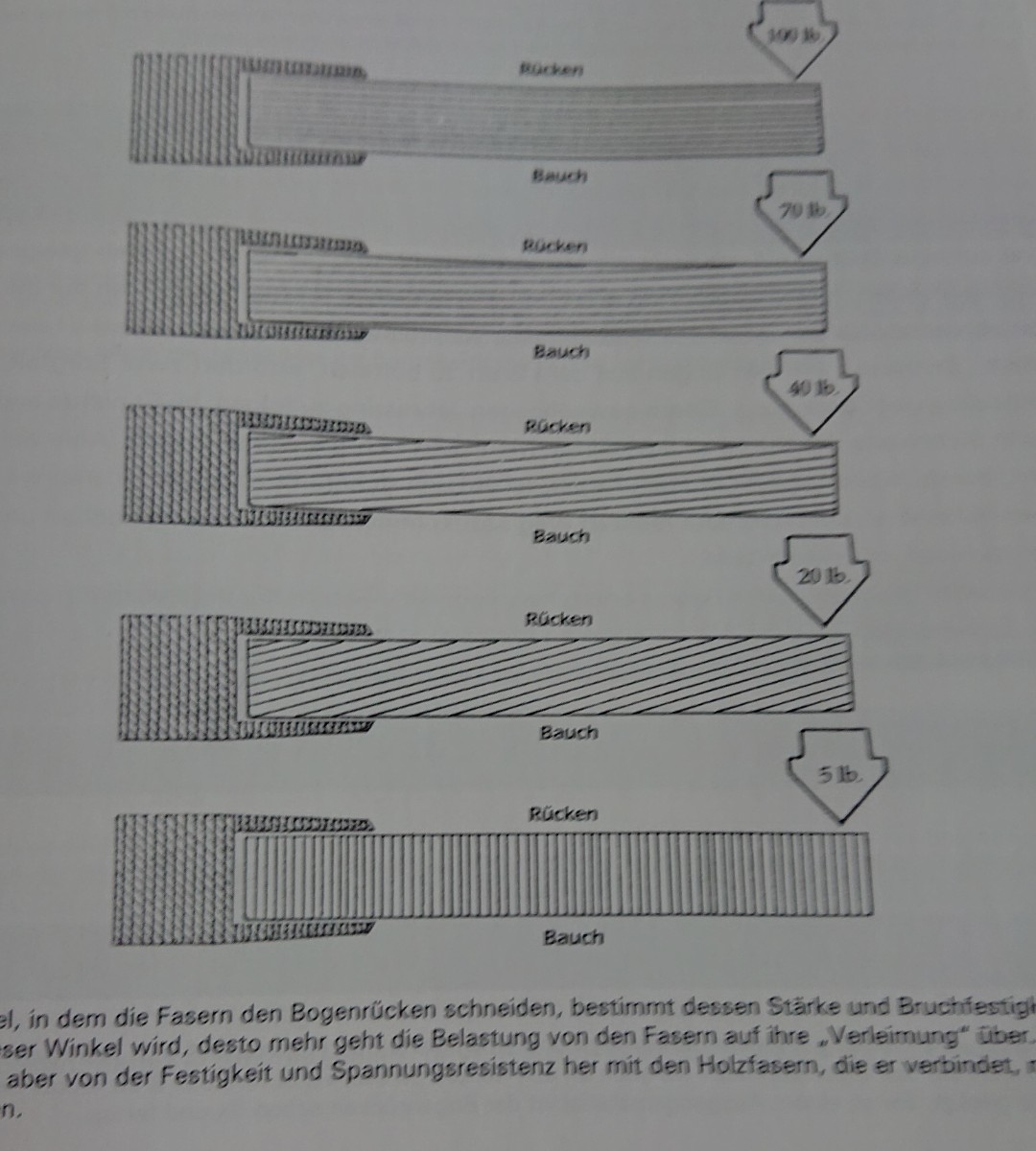

Zwei Grafiken aus TBB 2 aus dem Artikel Bögen aus Brettern von Tim Baker
