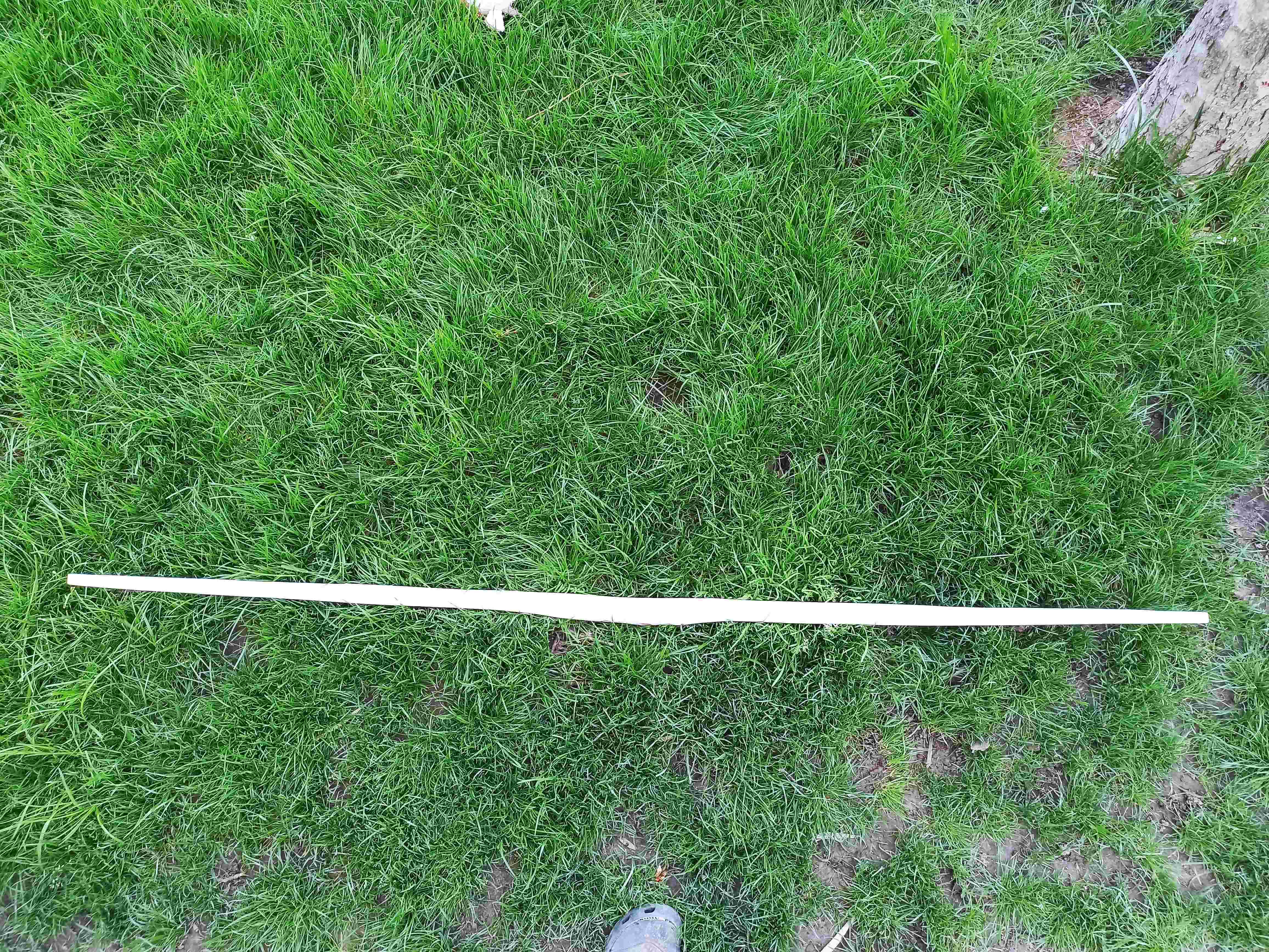

Hier nochmal mit Kontrast damit man den Seitentiller sieht. Ist es noch zu wenig? Und nochmal die Schadstellen in anderem Licht
Beiträge: 6806
Hat gedankt: 277 Mal
Hat Dank erhalten: 407 Mal
Re: Mein Bogen mit euch zusammen
Ben der Schwabe hat geschrieben: 27.04.2023, 16:12 den Seitentiller sieht.
Ich gehe davon aus, dass du damit Breitentaper meinst.
Dazu wären Maße gut, du hast ja bestimmt die Breiten angezeichnet.
So grob betrachtet sieht das OK aus.
Auf dem Rücken kann ich keine groben Schnitzer erkennen.
Beiträge: 8946
Hat gedankt: 1233 Mal
Hat Dank erhalten: 213 Mal
Die Verjüngung der WAs sollte so sein, dass Du in Richtung der Enden auf jeden Fall nicht wieder breiter wirst... Wenn Dir die geringe Verjüngung gefällt, dann ist das voll ok! das geht auch ohne Anzeichnen, wenn man das so mache möchte! 😊
Ben der Schwabe
Beiträge: 73
Registriert: 28.02.2023, 11:02
Beitrag von Ben der Schwabe »
Maße sind: Am FO 40mm in der mitte des WA 34mm Oben am Sehnen Nocken 24mm

dann kannste an den WA-Enden noch locker 10mm wegnehmen ;)

Pyramidal vom FO bis WA Ende? Oder nur einen bestimmten Bereich vor WA Ende?

Ben der Schwabe hat geschrieben: 28.04.2023, 07:28 Pyramidal vom FO bis WA Ende? Oder nur einen bestimmten Bereich vor WA Ende?
Bei den jetzigen Maßen kannst du von Mitte WA bis zu den Nocken verjüngen.
Prüfe aber zuerst die Sehnenlage.
Wenn das Holz trocken ist, kannst du auf das Endmaß arbeiten. Normalerweise verzieht sich jetzt nichts mehr.

Der Obere WA sieht auf dem Foto viel länger aus? Oder ist das verzerrt.
Die Enden kannst du auf 1,5 cm Breite schmälern und wie von Neumi geschrieben bis zur WA Mitte verlaufen lassen.

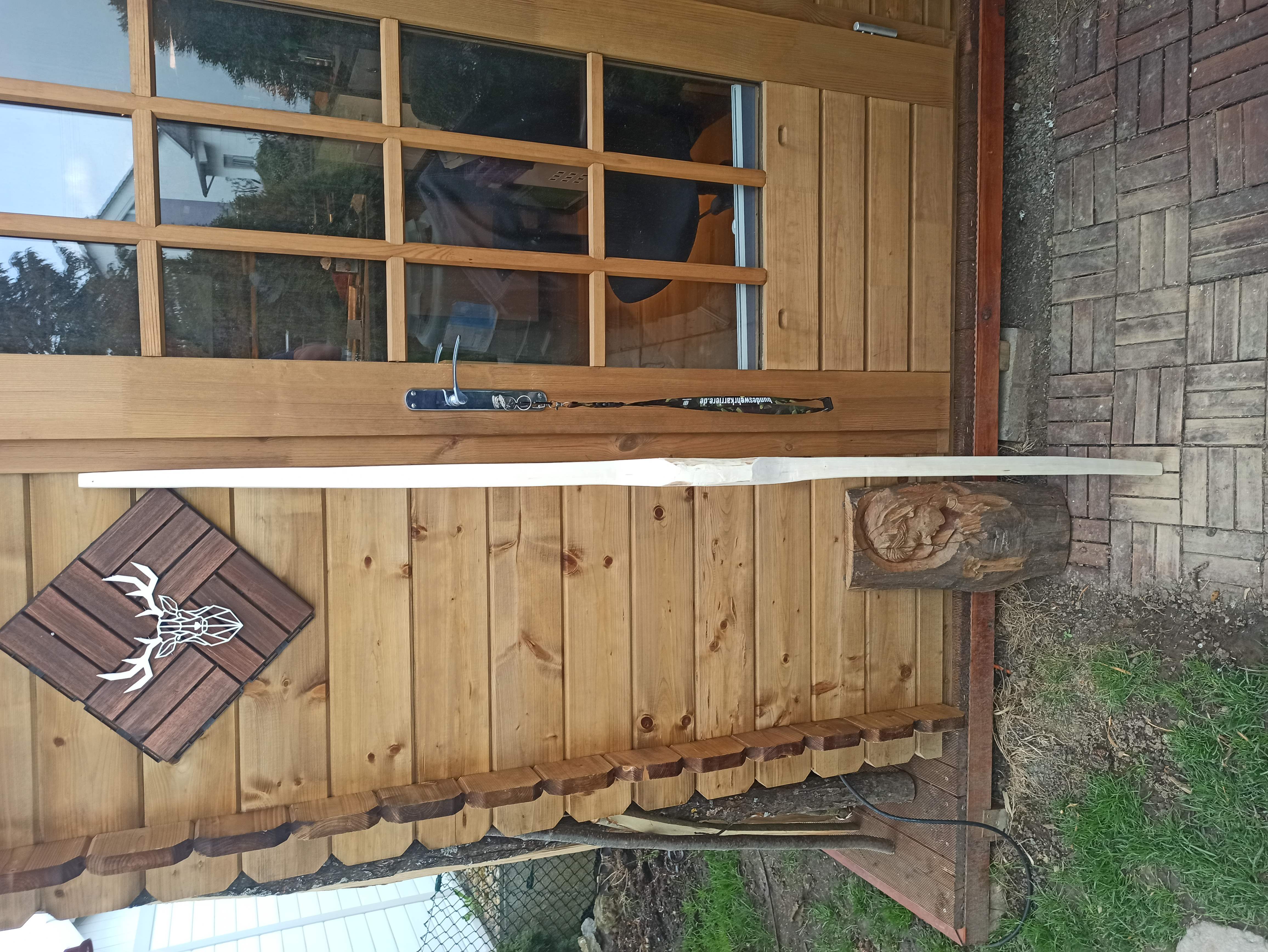

So Die Verjüngung der Wa von der Mitte an auf ca. 15mm ist erfolgt nach der Sehnenmitte, schaut bisher ganz gut aus.
Die WA sind bis auf 3mm gleich lang. Also das muss an der Fotoperspektive liegen, ich habe mal eins gemacht vom aktuellen zustand ohne Perspektive:
wie geht es weiter? Irgendwie blicke ich das mit dem Bodentiller nicht so gut, weil er so extremen Reflex hat, sehe ich da nicht viel.
