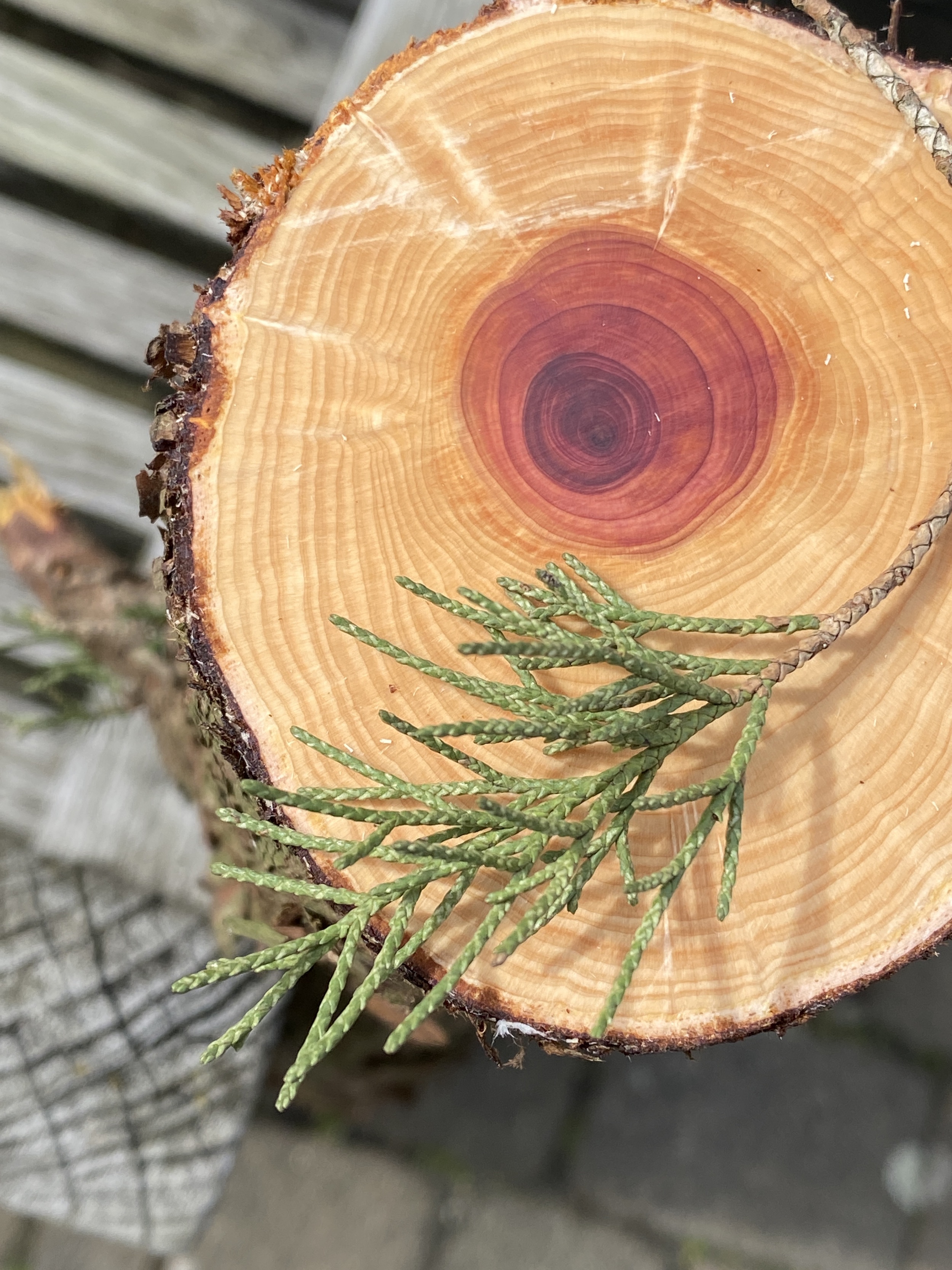

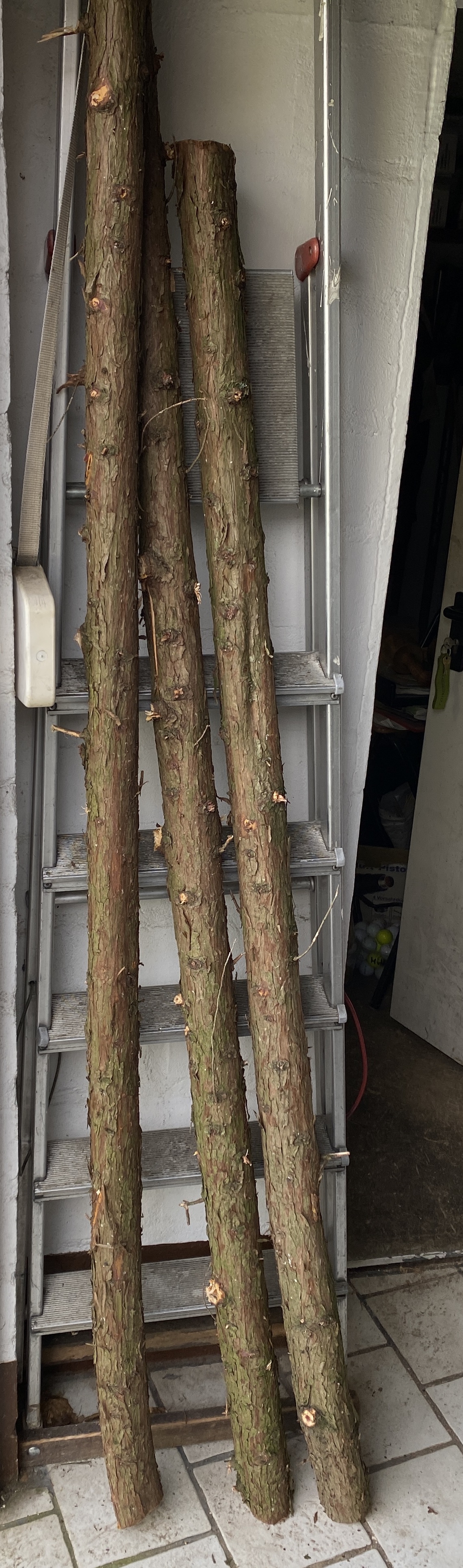

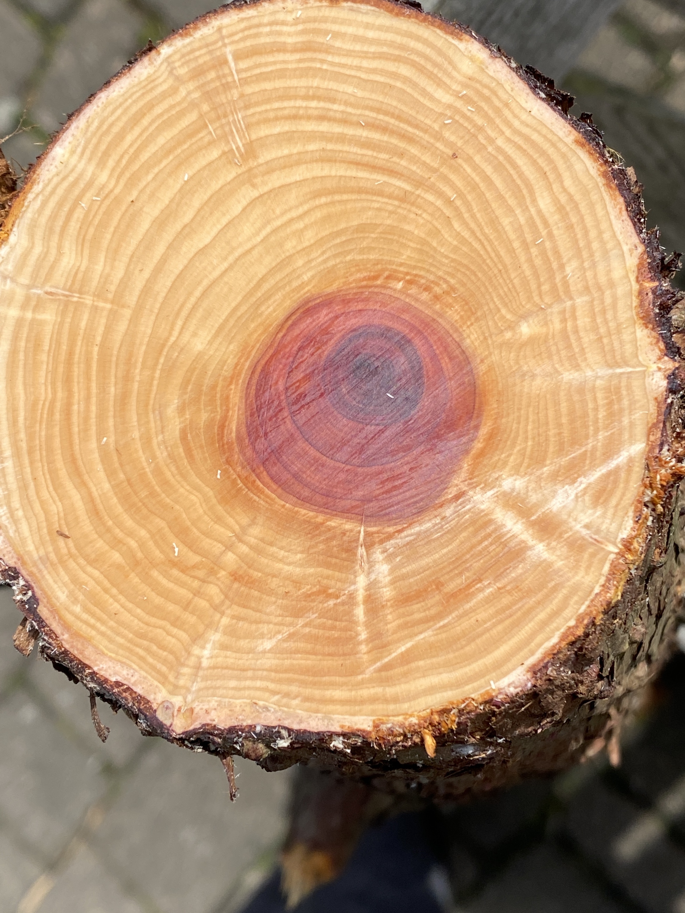

ich habe drei Stämme bekommen, die als Eibe deklariert waren.
Der kleine Anteil Kernholz und dessen eher rot-violette Farbe kamen mir gleich komisch vor.
Und dann hab ich zuhause den kleinen Ast mit "Blättern" gesehen.
Das Holz riecht harzig, hat auch ein wenig Harz und ist ziemlich schwer und eher hart / zäh beim sägen.
Ich hoffe auf Juniperus virginiana / eastern redcedar (https://mortonarb.org/plant-and-protect ... red-cedar/).
Wer hat eine Idee?

Cupressaceae stimmt erstmal.
Holz sieht nach Zeder aus.
Für die Bestimmung müssen die Schuppenblätter genau betrachtet werden.
virginiana hat Schuppenblätter ohne Rand.
