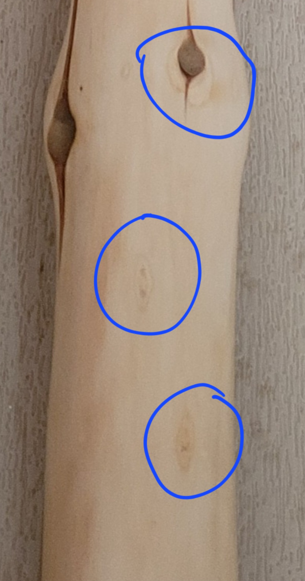

Meinst du solche Stellen?
Das sind Vertiefungen an denen ich nicht alles vom vorherigen Jahresring raus geholt habe.
Und um den eingekreisten Ast hab ich noch was vom Jahresring stehen lassen.
So meine ich jedenfalls.
Werde mir den Rücken aber nochmal genau anschauen.
Vielen Dank euch allen für die Tips und Ratschläge.
Ich werde den Bogen erstmal so lassen und schießen.
Und mich an den nächsten machen ;D

Genau, solche Stellen meine ich.

Das sind die zwei unteren markierten stellen
Wenn man sich den Rücken so nah anschaut könnte man meinen das ich den mit einer Axt freigelegt habe :(

Doughal hat geschrieben: 18.04.2023, 21:33 Wenn man sich den Rücken so nah anschaut könnte man meinen das ich den mit einer Axt freigelegt habe :(
finde das sieht gut aus ;)

Das sieht super aus! 😊
