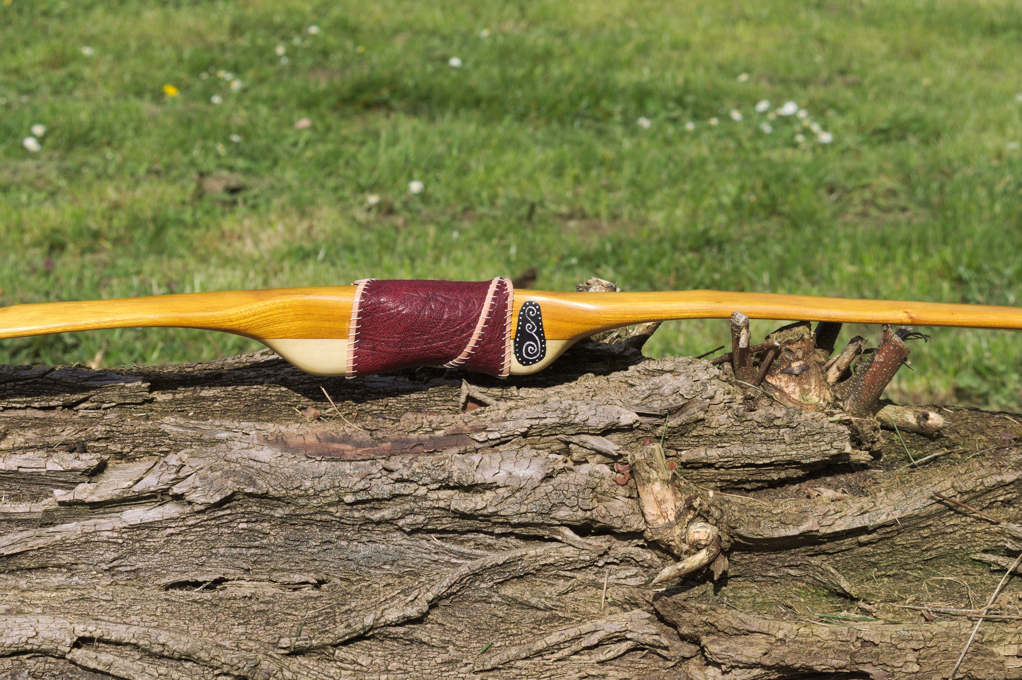

Hallo und fröhliche Ostern in die Runde,
Ich hatte hier vor Wochen nach Tillermeinungen gefragt. ( viewtopic.php?f=15&t=32977 )

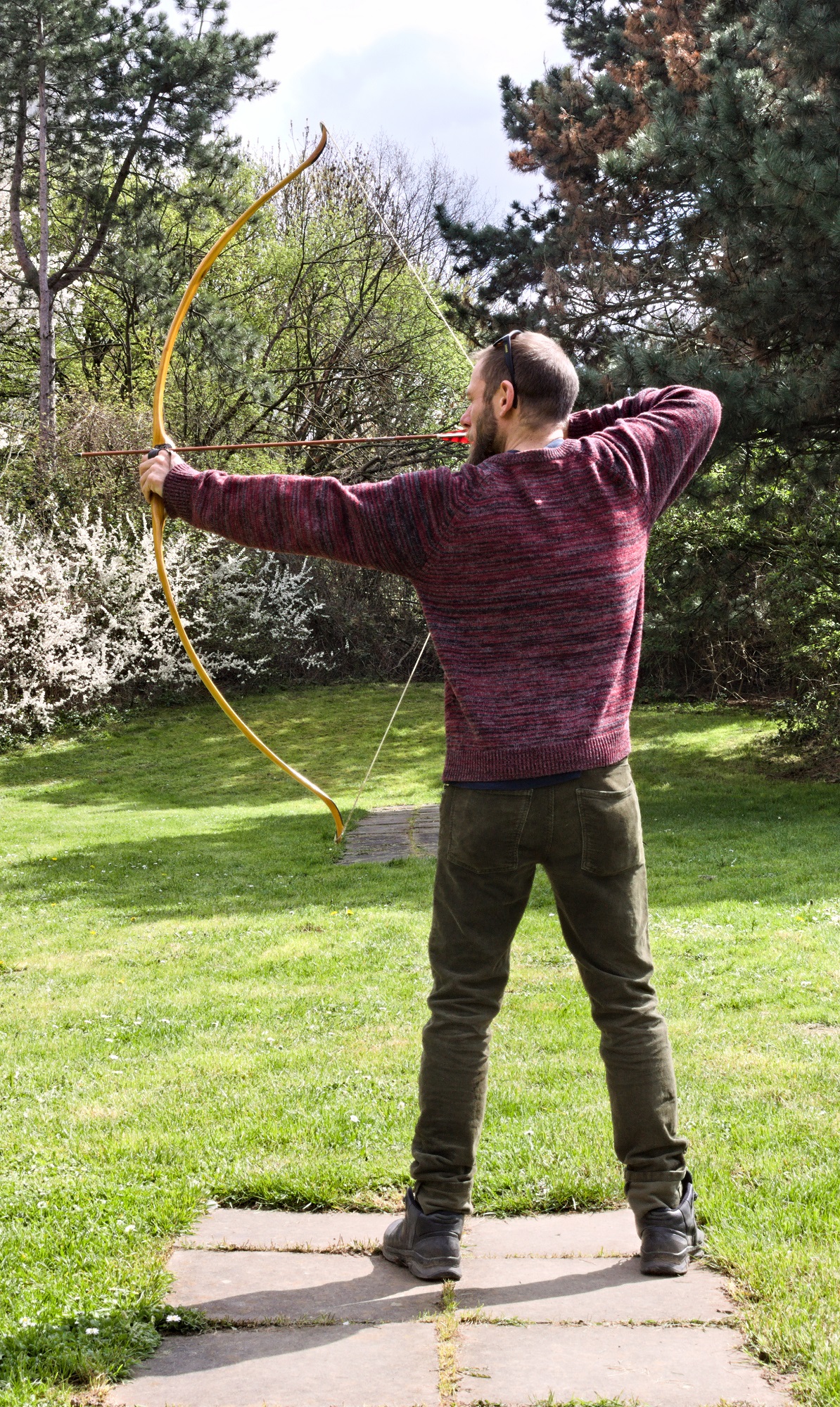

Hat jetzt gefühlt ewig gedauert bis ich fertig geworden bin. Das gute Stück wollte einfach nicht unter 40 lbs getillert werden. Jetzt präsentier ich mal. :) Nach wie vor ist mir die Balance der WA etwas Suspekt aber er wirft einwandfrei.
Kurz die Daten:
nach Auge pyramidaler Flachbogen mit kurzen, aber steilen statischen Recuves, leichtes HLD
Bogen-Länge ntn: 64 3/8 Zoll oder 163,5 cm
Gewicht inkl. Sehne: 602 Gramm
Zuggewicht: 38lbs bei 28'' (AMO)
optimale Standhöhe: 6 6/8 Zoll oder 17 cm
2'' Set
Sehne: 10 Strang B55 mit Öhrchenwicklung
Overlays: Wasserbüffel-Horn Lage und darauf Hirschgeweih
Griff-Aufsatz aus irgendeinem Fundholz
Arrowplate auch Wasserbüffel
Griffverkleidung hauptsachlich aus Ziegenleder
War kein Holz erster Wahl, recht dünne Ringe, teilweise roch es Richtung Kern etwas gammlig und knusperte auch ziemlich. Musste Twist und Sehnenlage mehrfach korrigieren. Bin mit dem Teil nun sehr zufrieden, schießt schnell und hat gut 1000 Pfeile weg mittlerweile. Set hat sich eingestellt und ist nun stabil. Rüttelt etwas und ist schon eher ne Zicke würde ich sagen, macht aber Spaß. Die Hornverstärkung an den Curves hätte es wahrscheinlich nicht gebraucht, find sie aber zu schick um sie wieder zu entfernen. Der Griffbereich ist sicher Geschmacksache. ;)

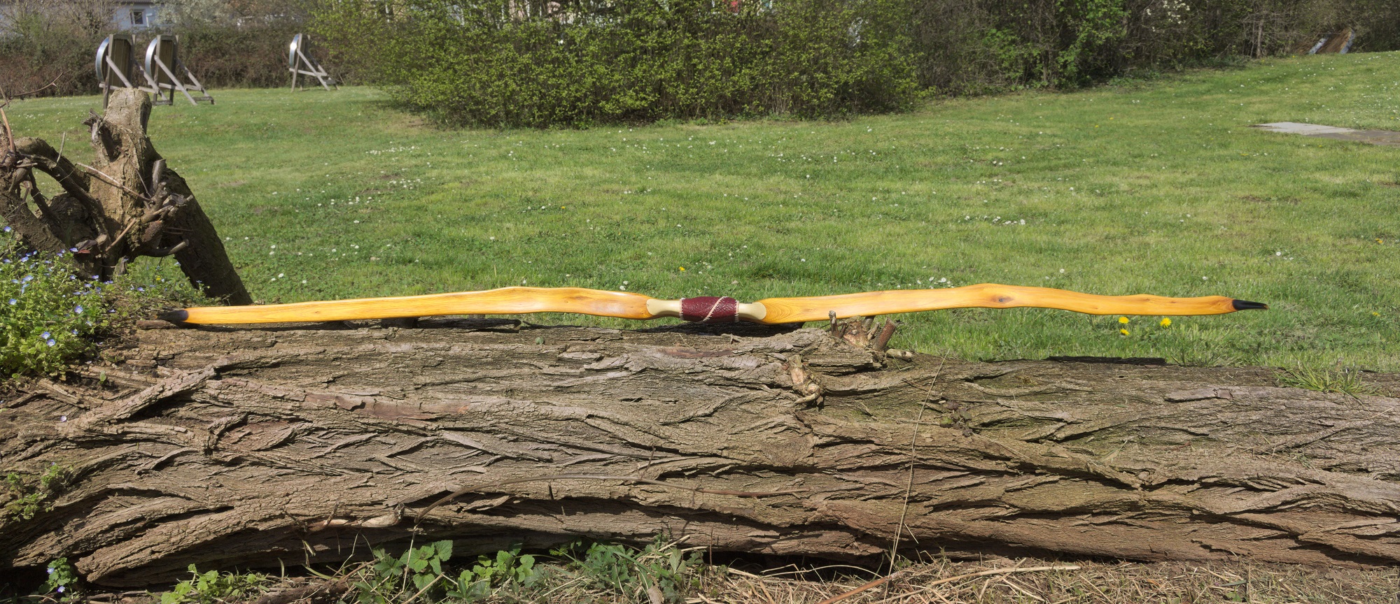

Bauchansicht
Bauchansicht

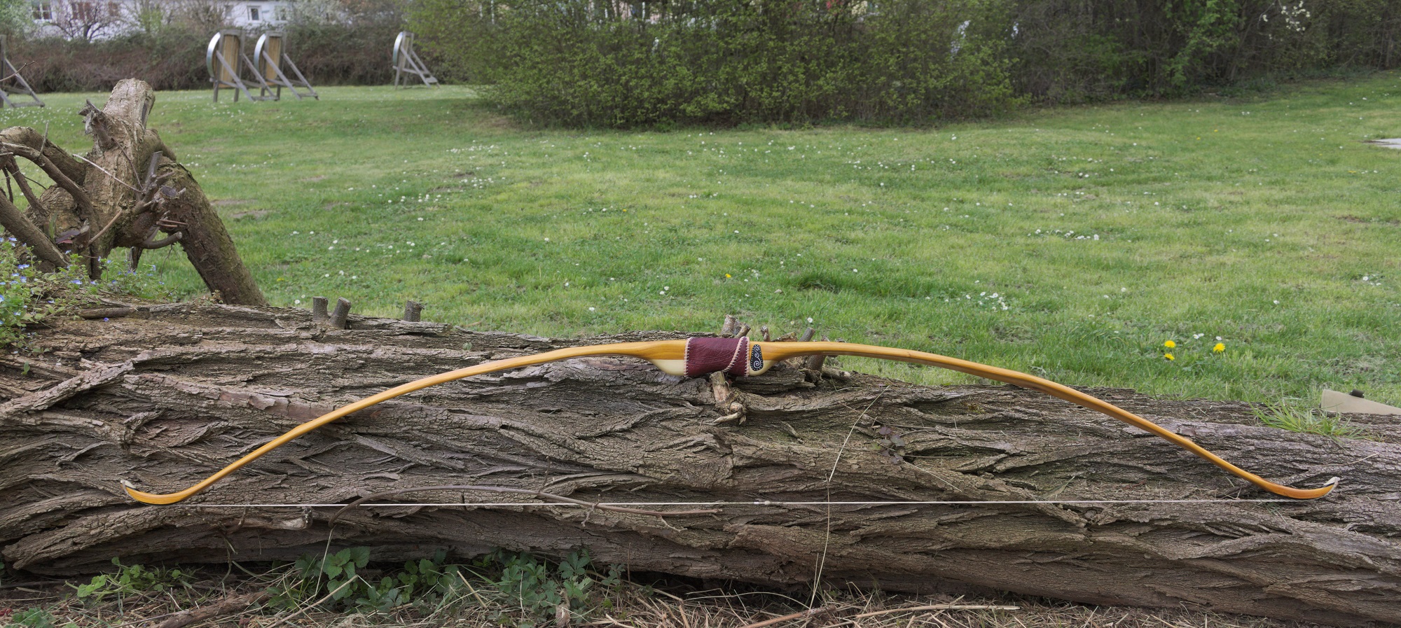

Seitenansicht abgespannt

Auszug
Auszug
Auszug auf der Tillerwand

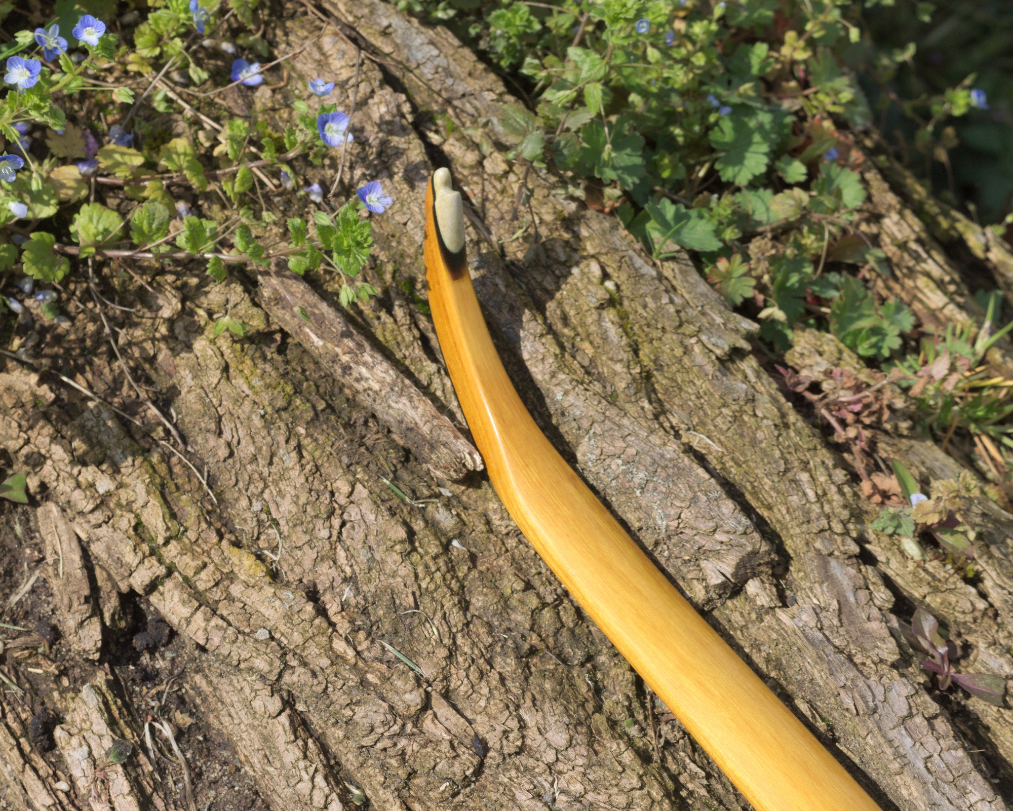

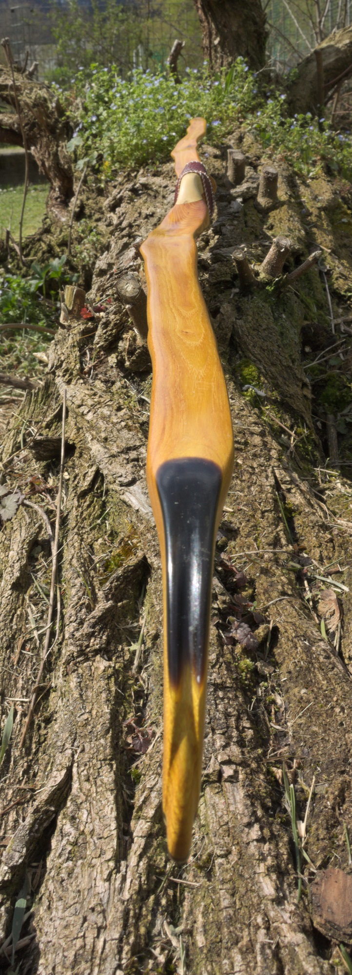

Recurve mit Overlay
Recurve mit Overlay
Recurve von oben mit 5/16 Pfeilspitze

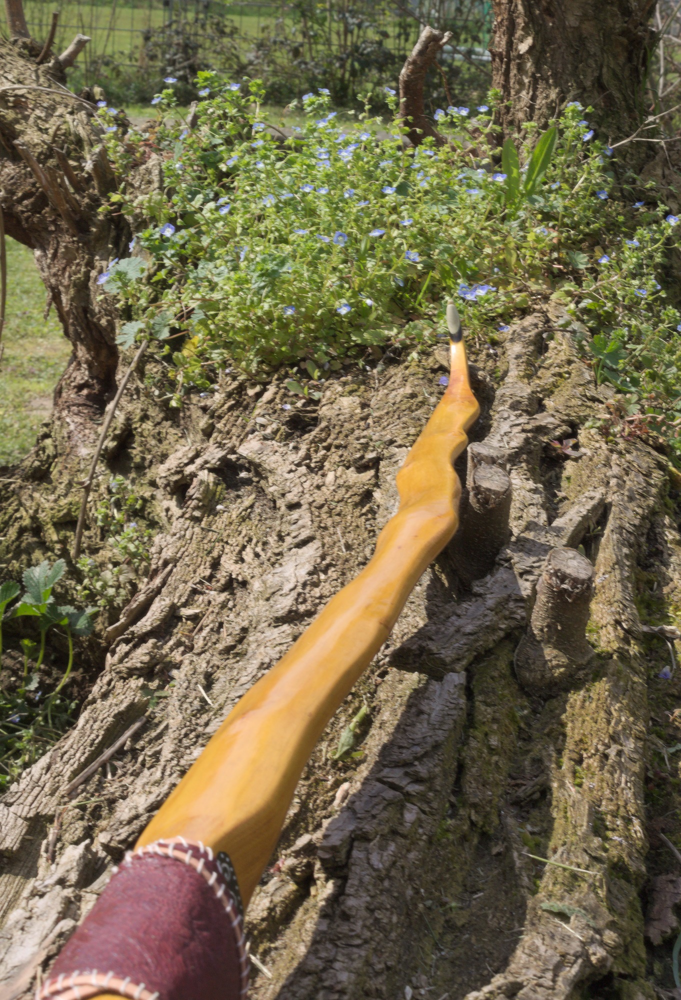

Verlauf oberer WA
Verlauf oberer WA
nochmal oberer WA
nochmal oberer WA
Verlauf unterer WA
Verlauf unterer WA

Servus, gute Biegung und tolles Finish, sehr schön verarbeitet. Griff, Recurves und Overlays sind excellent verarbeitet.
Die WA sind mir aber im letzten Drittel zu breit.

Schwieriges Stück Holz, Super umgesetzt. Wie die Vorredner schon angesprochen, an den Enden etwas schmaler, die Wurfarme, nicht die Tips und das Rütteln wird auch weniger.

Der Hinweis bezüglich der WA Breite ist super wertvoll für mich. Mir ist das bisher nicht aufgefallen aber jetzt schon. Ich glaube zu ahnen wie es dazu kam: Habe das Breitenpofil angelegt und dabei die Tips sehr breit gelassen um evtl noch die Sehnenlage minimal korrigieren zu können. Dadurch laufen die WA jetzt immer noch auf diesen Fluchtpunkt zu. Ich hätte das Breitenprofil vor dem Endtiller also nochmal anpassen sollen. Ich habe den Bogen zwischendurch zwar auch nochmal verschmälert aber gleichmäßiger und vielleicht sogar griffnah mehr als zu den Enden hin.
Ob das jetzt noch Sinn macht, das etwas zu korrigieren? Puhhhh ich weiß nicht. Er schießt ja gut. Denke ich werds beim nächsten versuchen besser zu machen.

Na, etwas weniger radikal kannst Du die Wurfarme am Übergang zu den Tips sicherlich gestalten. Das ist ja nicht der Bereich, der sehr viel Kraft aufnehmen muss.

Ich optimiere meine Bögen auch hin und wieder, man lernt ja immer mehr dazu. Du kannst dich ja vorsichtig herantasten.

Ich glaube ich werde es tun. Vor allem im oberen WA gibt es eigentlich überhaupt keinen Breitentaper mehr nach dem ersten Drittel :o , allerdings muss ich an stärker biegenden Stellen aufpassen und ich möchte die Astknübbelchen auch nicht anschneiden. Aber ganz zu den Enden hin wird er noch etwas schmaler werden. Breitenreduzierung hat ja weniger Einfluss auf die Biegung und dank der Curves brauche ich auch keine Angst vor etwas stärker biegenden Enden haben, bezüglich Sehnenwinkel werde ich jedenfalls keine Probleme bekommen. Wenn das den leichten Handschock noch reduzieren könnte wäre das siper. Mal sehen...

Gegen den Anflug von Schütteln würde ich dir ne Sehne aus Fast Flight / Spectra empfehlen.....
Beim erneuten Überarbeiten besteht neben dem gewollten Effekt des Verbesserns auch immer die Gefahr des Verschlimmbesserns, denn Handschock liegt in den seltensten Fällen an zu geringem Breitentaper und so wie der Bogen sich biegt, biegt er doch gut, oder?

Eigentlich biegt er gut, für meinen Geschmack, ja Ich würde nur oben in den letzen ca acht und am unteren WA ca die letzten vier cm, jeweils vor den Recurves, minimal seitlich reduzieren, zu den Tips hin natürlich etwas zunehmend. Das finde ich biegt er jeweils noch nicht so extrem dass ich Angst hätte dass er danach viel zu viel biegt.
Mehr würde ich jetzt auch nicht machen und selbst da lass ich mir Zeit, noch ein paar mal drüber zu schlafen. Die Handschock-Thematik ist auch sehr subjektiv, da ich bisher keinen Bogen hatte, der fast gar kein Rütteln in der Hand zeigte. Ist sicher auch die Frage was man darunter eigentlich genau versteht. ???

... und oftmals ändert sich das Schüttelempfinden, wenn der Bogen anders gehalten wird?
