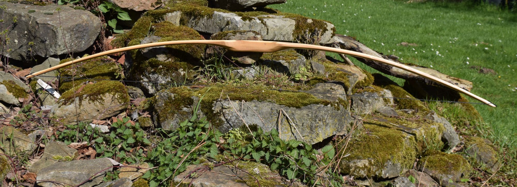

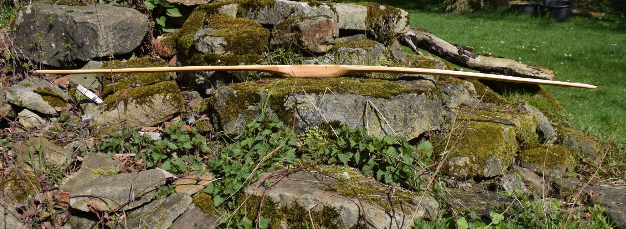

Moin,

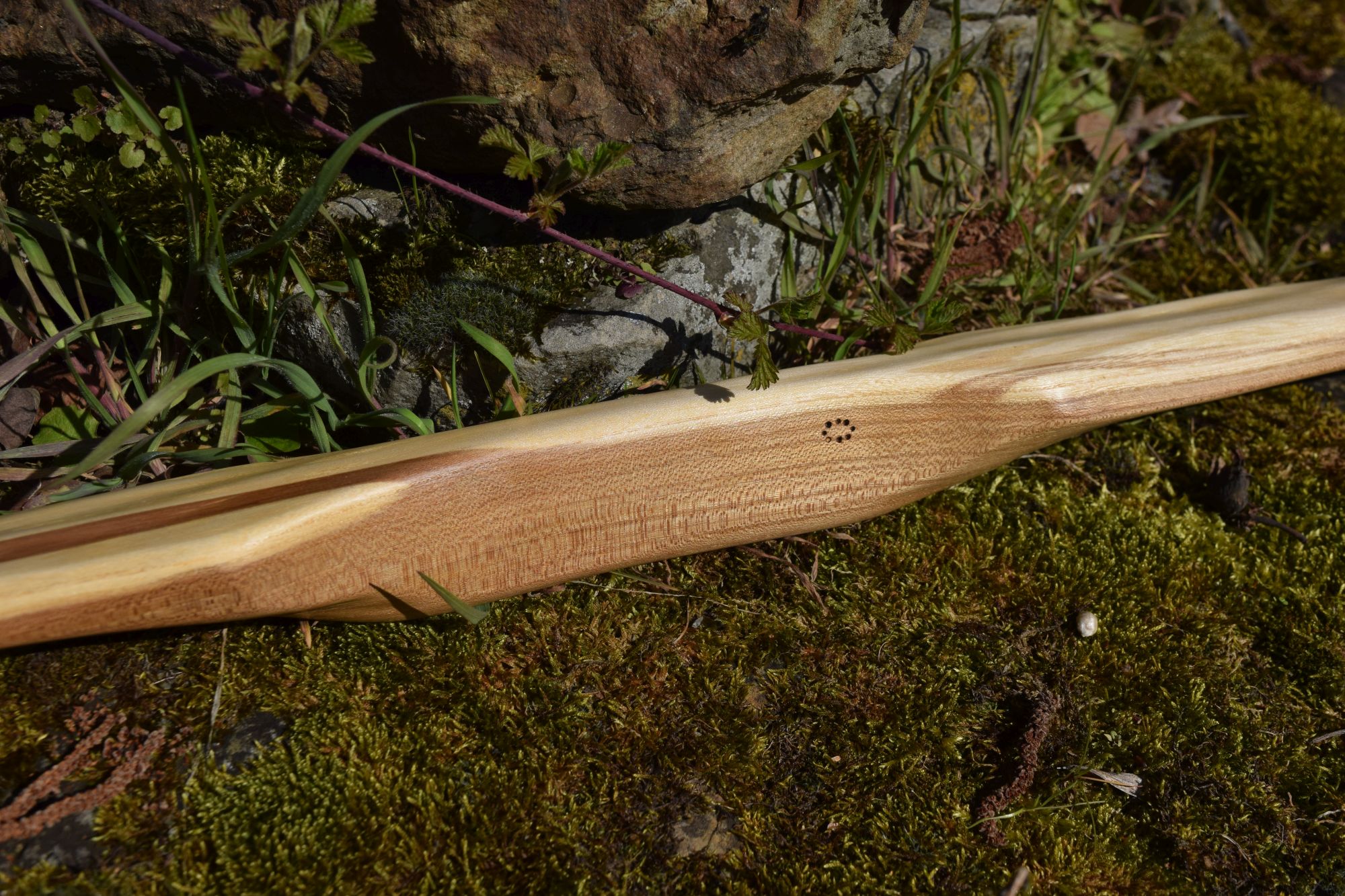

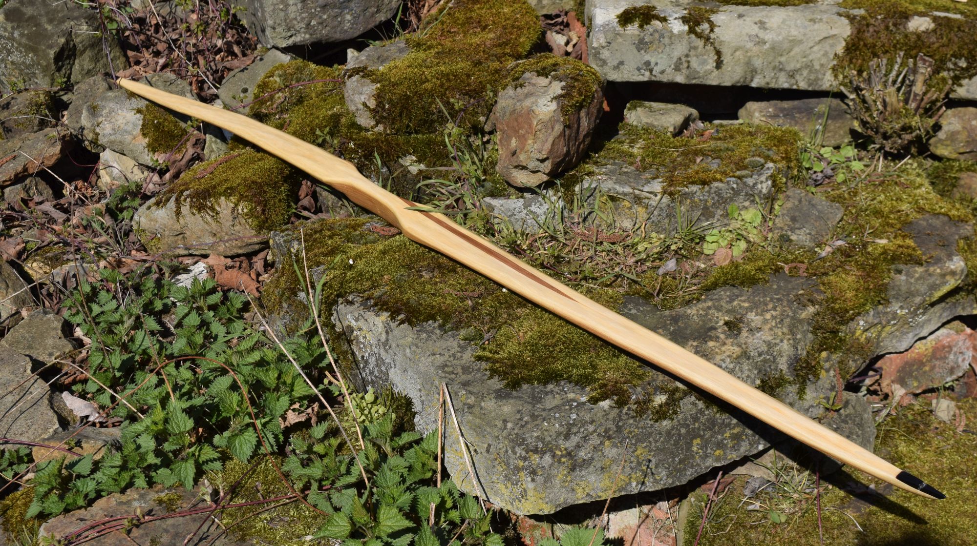

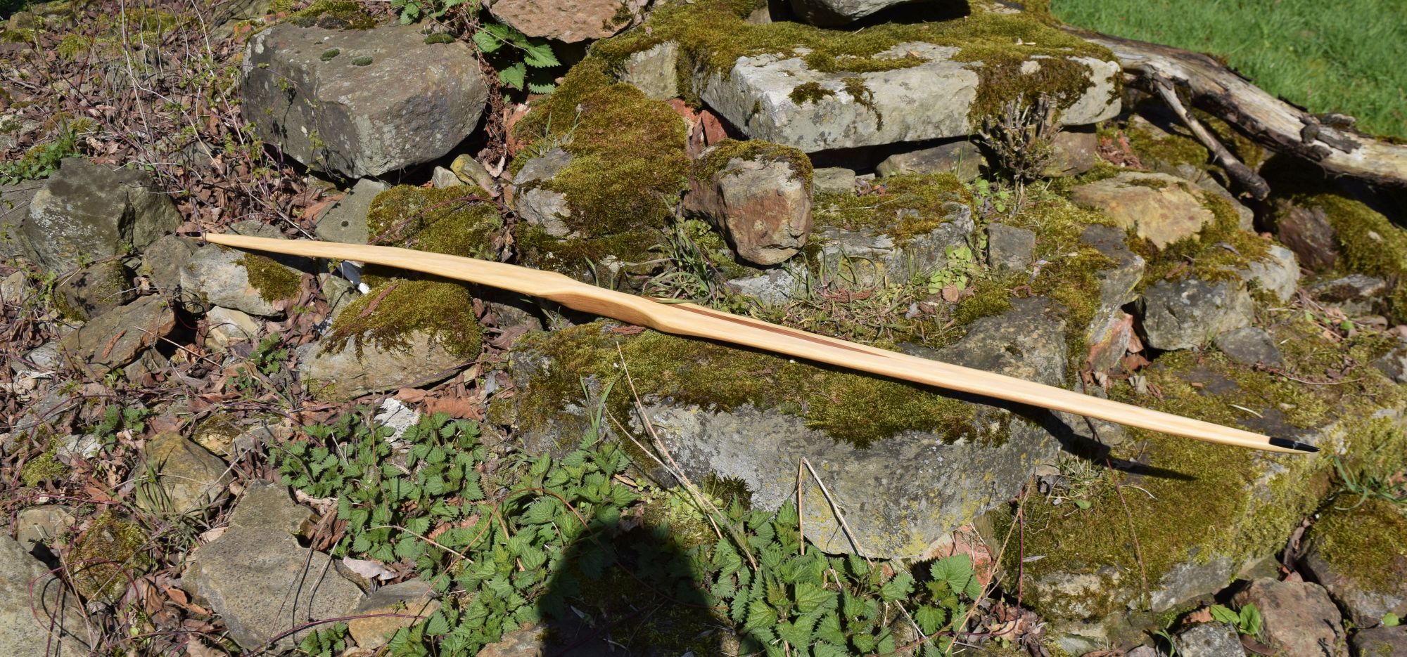

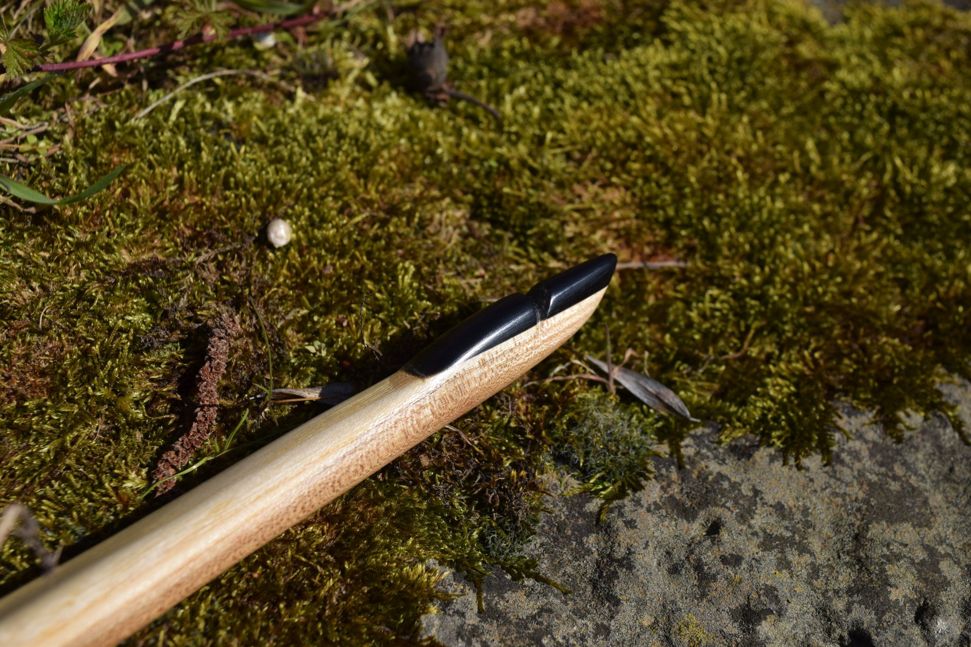

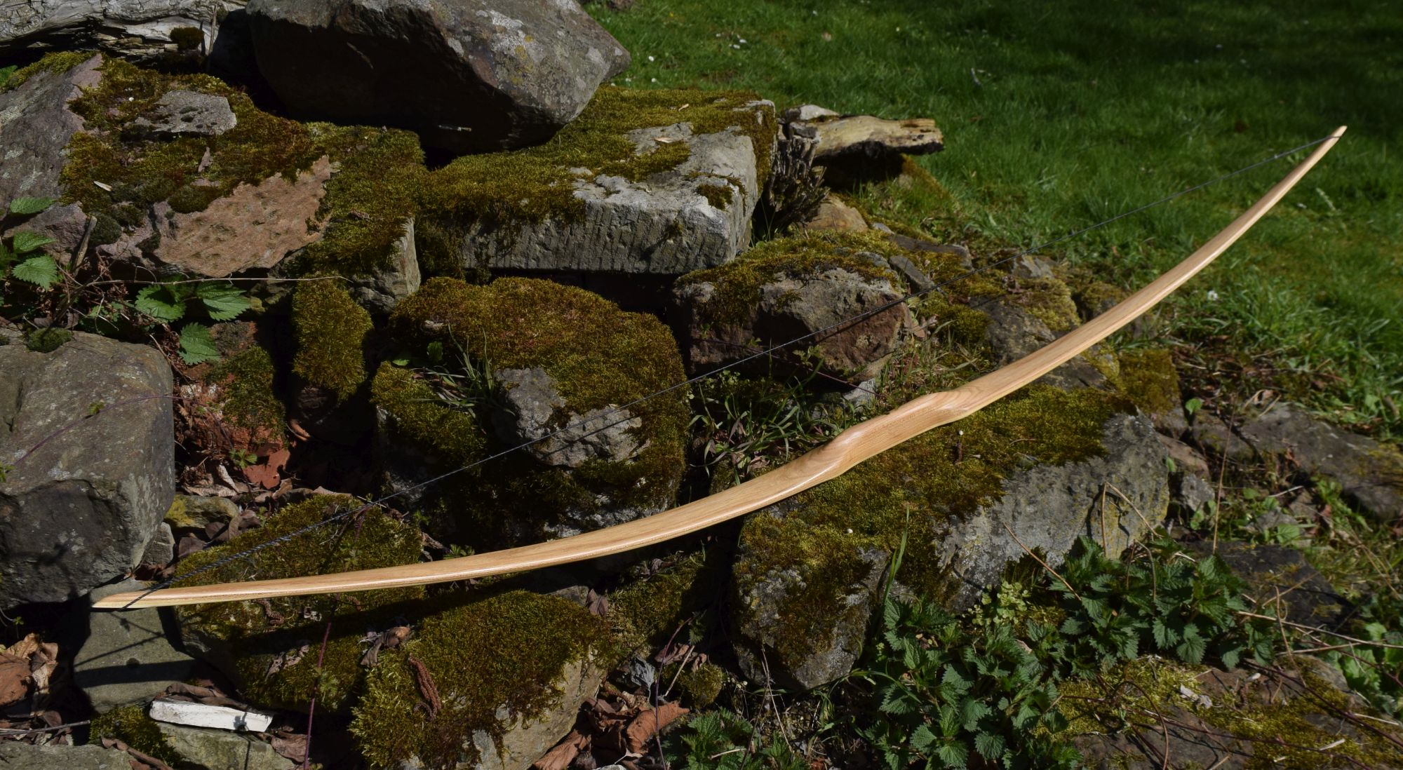

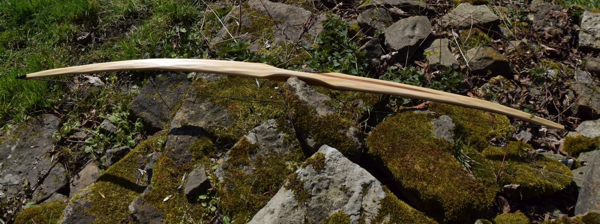

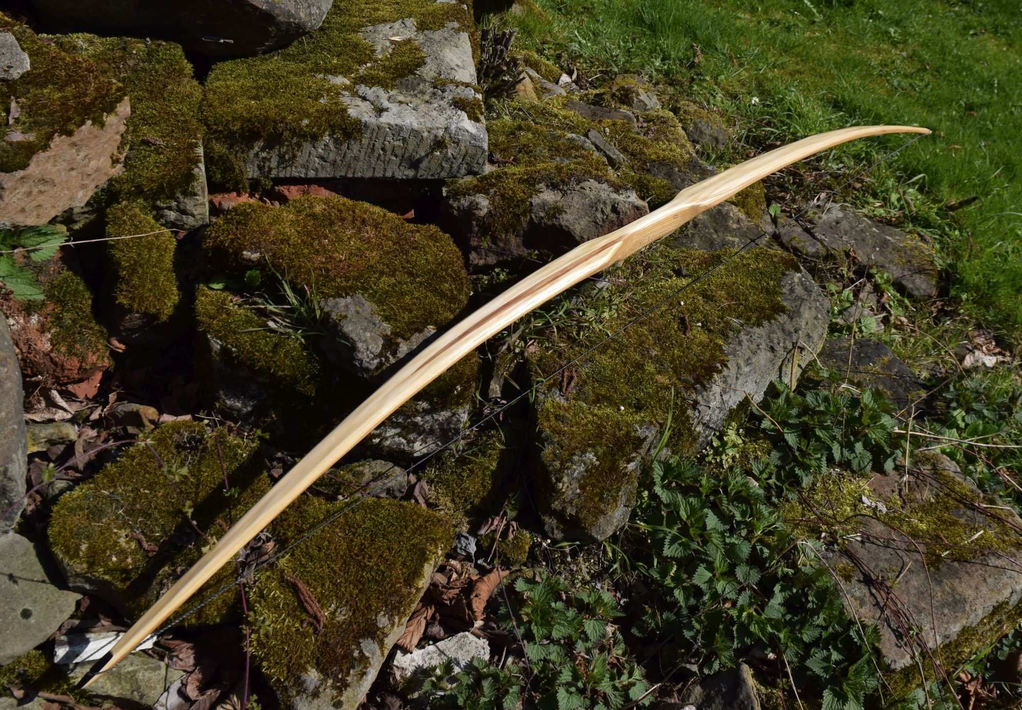

hie auch mal was Neues von mir. Mein neuer Parcourbogen. Den Stave habe ich von ThomasausderHeide vom Saplingbow 2022, danke nochmal dafür! Ist meine erste Bergulme und ich muss schon sagen, die Optik aus Kern- und Splintholz ist schon toll. Normalerweise genieße ich ja das Freilegen des Rückenrings, hier war es aber echt schwierig, der Rücken ist die reinste Buckelpiste.Zum Tiller: es sieh ein wenig ungleichmäßig aus, was vor allem daran liegt, dass beim unteren Wurfarm das letzte Stück steif wirkt - der Eindruck täuscht, der ist da leicht Reflex und auf dem Tillerbaum sieht man, dass es gut mitarbeitet. Ich lass es so. Und nun Daten und Bilder:
Holz: Bergulme
Länge: 1,78m NtN
Gewicht: 577g
Zuggewicht: 52lbs@28"
Finish: Schellack
Das Foto vermittelt einen ganz guten Eindruck vom buckligen Bogenrücken

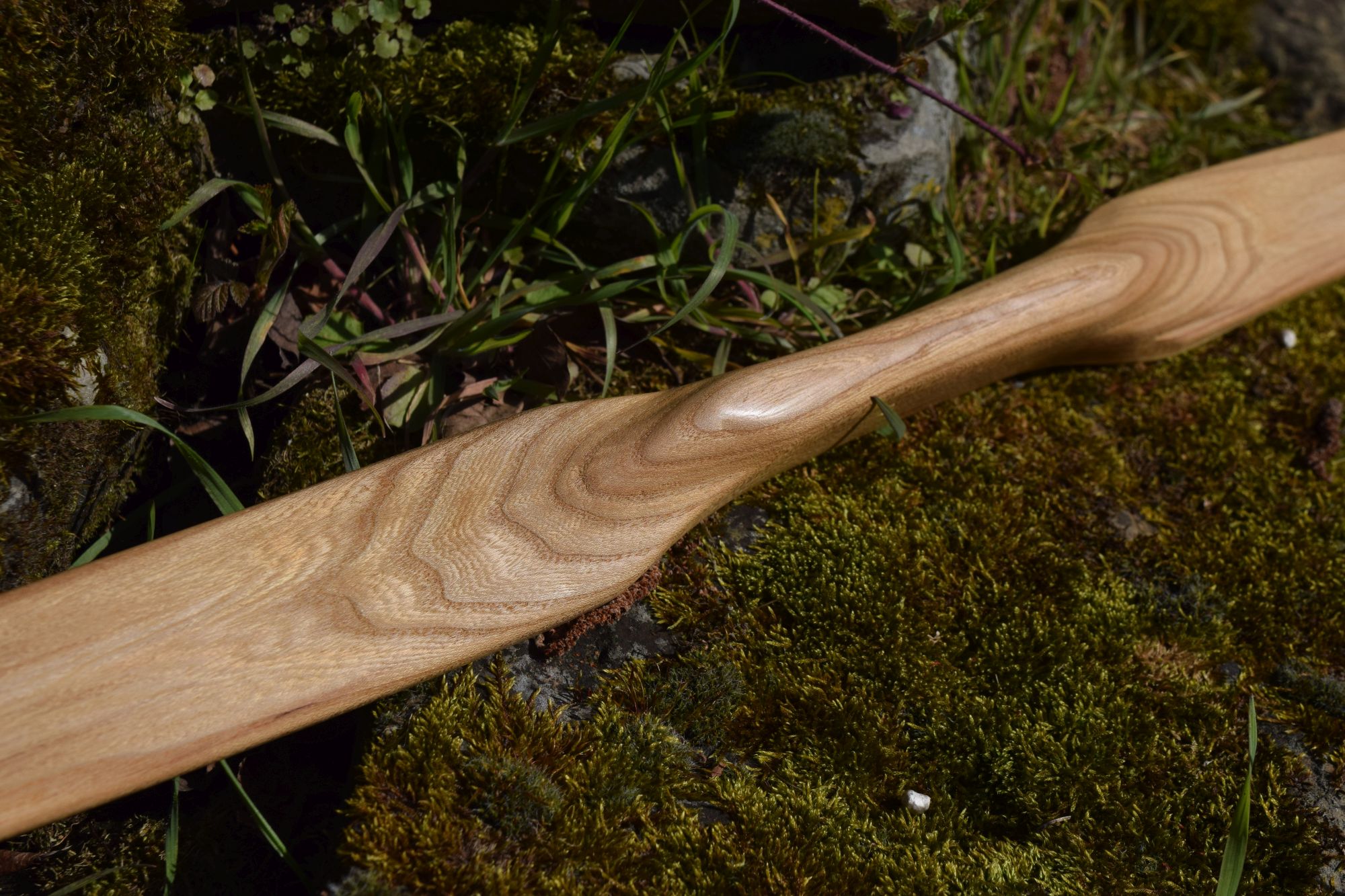

Schöner Bogen, gefällt mir!
Vor allem die "Flamme" im Bereich vom Bogenrücken am unteren WA hat echt was!

Ja das ist ja mal ein schönes Beispiel dafür, wie das Kernholz zwischen den Ringen wechseln kann. Sehr schön geworden 😊👍

Da hast du ein ausgesprochen schönes Stück Holz erwischt und zum schönen Bogen gemacht 👍🎯

Einzigartig schöner Bogenrücken! LG Stephan

Das Holz ist super schön, der Schönheit angemessen verarbeitet, toller Bogen.
