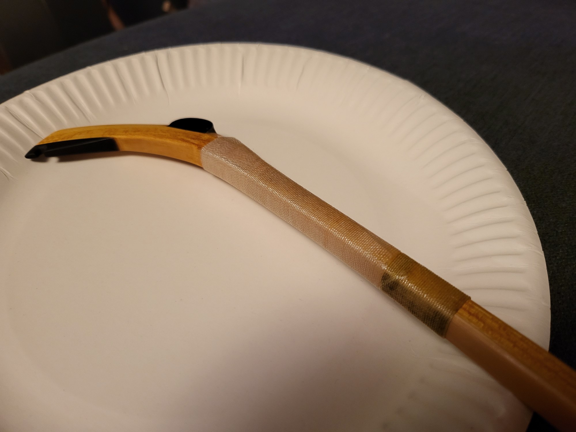

Also danke mal an dieser Stelle für all eure Kommentare und Tipps.
Ich hab soeben die Stelle geklebt und direkt beide Wurfarmenden mit Endfest 300 bestrichen, vollständig gewickelt und nochmal eingestrichen. Bei den ursprünglichen Wicklungen hatte ich nur nach dem Wickeln den Endfest 300 drüber geschmiert. Wie ich bemerkt habe kommt da vom Kleber aber kaum etwas in Kontakt mit dem Holz.
Momentan ist mein Plan morgen Vormittag den Tiller zu kontrollieren und etwas zu schießen, in der Hoffnung dass ich dann Nachmittags doch noch damit auf den Parcour gehen kann. Aber ich denke ich sollte lieber einen Ersatzbogen mitnehmen ::)

Die Wicklung siehst perfekt aus. Somit ist der hoch belastete Bereich gut geschützt. Ich schätze dass die Reparatur ausreicht und der Bogen bält.

Die Reparatur scheint geglückt zu sein. Ich hab jetzt einige Messungen mit einem 5gpp Pfeil gemacht. Bei meinem normalen Schießstil waren es 190fps. Wenn ich mich jedoch darauf konzentriere einen schnellen Schuss zu bekommen waren es immer zwischen 204 und 215fps. Ich bin gespannt was die reduktionen im Gewicht noch rausholen werden. Ich könnte auch noch bei der Sehne eine kürzere Mittenwicklung machen und eventuell 2 Stränge entfernen.

Die ersten Änderungen hab ich schon eingebracht. Nämlich das Wurfarmende und den Overlay etwas zu reduzieren.
Beim Schießen durch den Chrony hat das aber leider nichts gebracht. Da ist meine Technik und Auszugslänge hald auch nicht konstant genug um da einen vernünftigen Vergleich machen zu können. Im nächsten Schritt werde ich deshalb einfach gleich alles reduzieren was ich so erwähnt hatte, abgesehen von den Änderungen an der Sehne. Vorher geh ich aber auf den Parcour :D

Also den Parcour hat er ohne Faxen überstanden. Er hat sich gut geschlagen.
