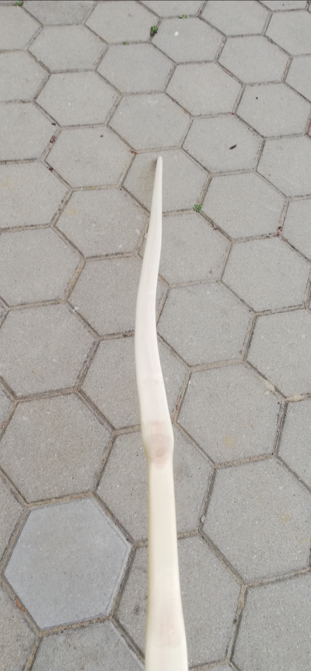

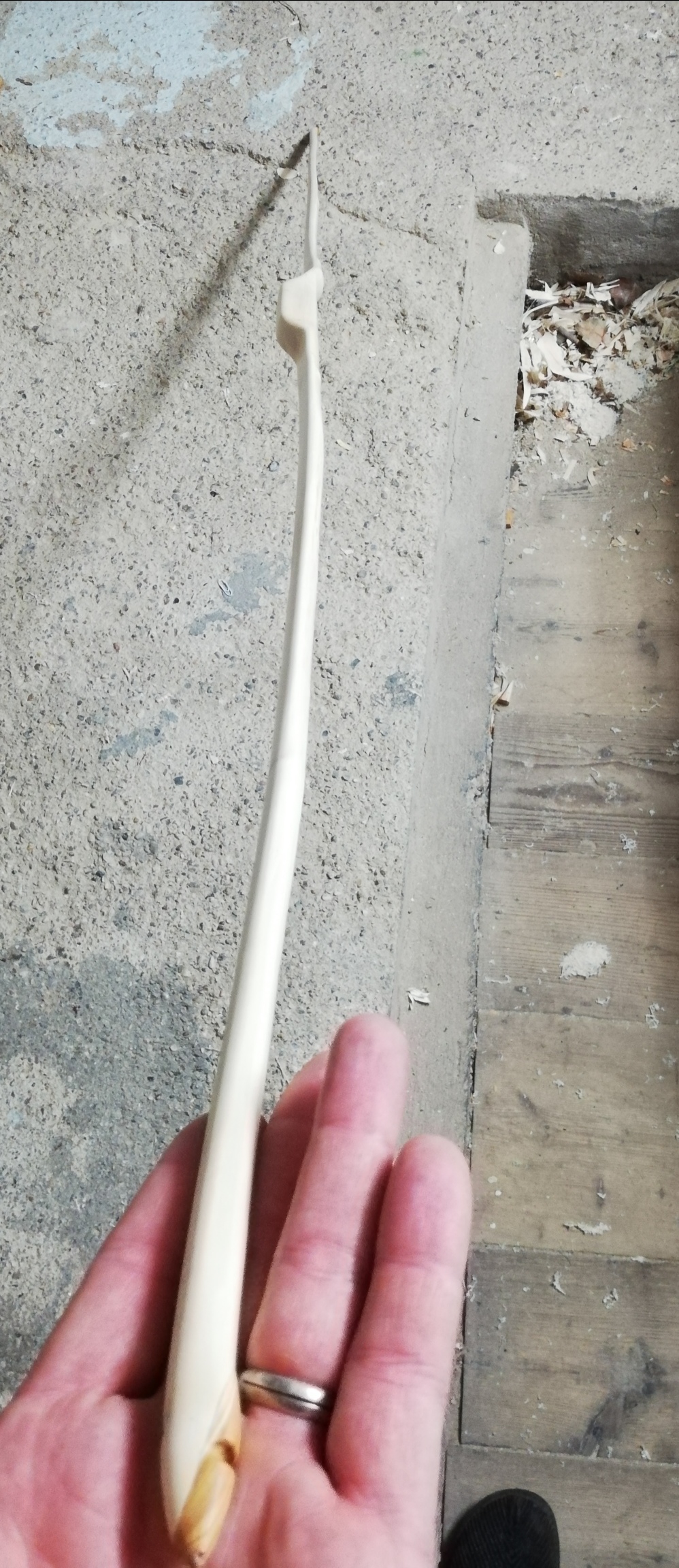

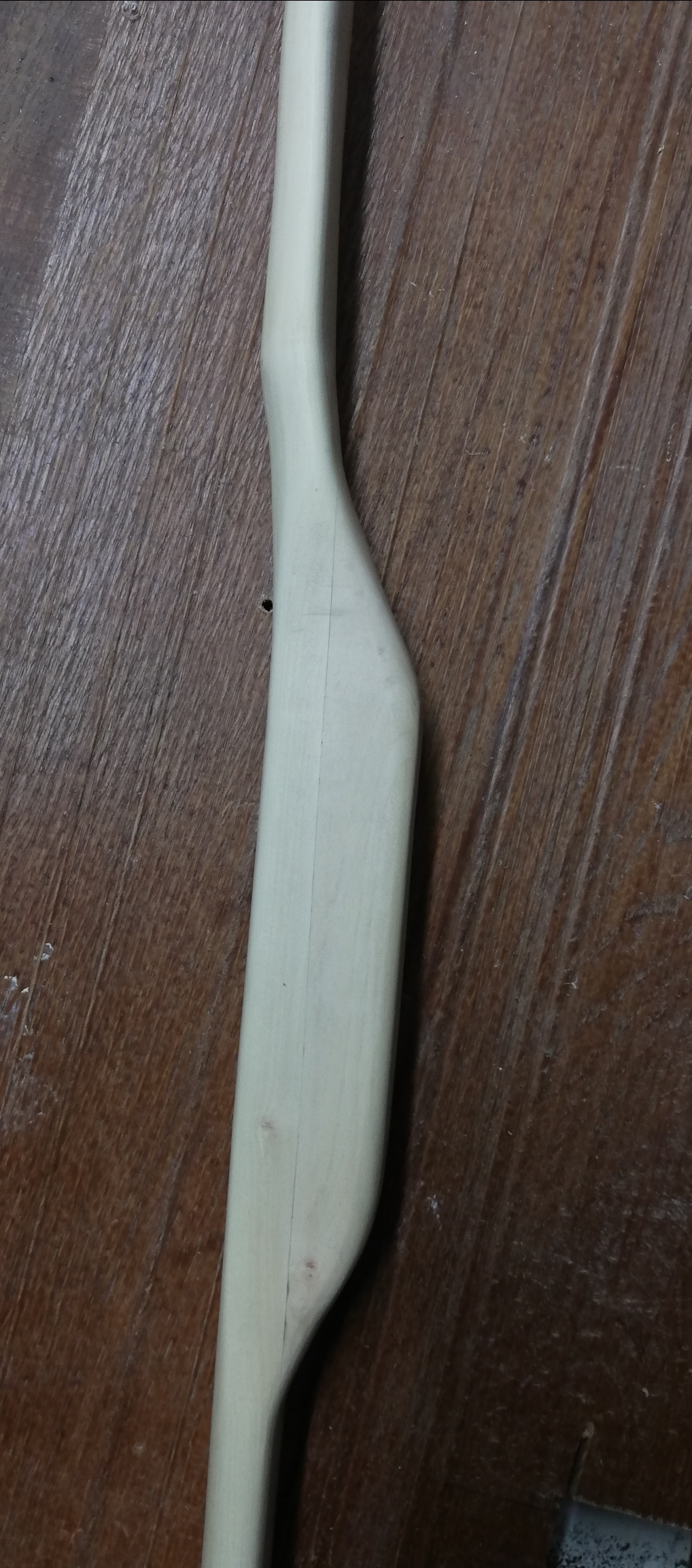

Guten Morgen,
Hab neulich begonnen einen Hartriegel zu bearbeiten. Hätte ursprünglich ein Stabbogen werden sollen, ist aber beim trocknen derart gerissen das er nur mehr als Flachbogen taugt. Jetzt kommt mir vor das der obere Wurfarm, der geschwungene, sich beim Tiller nicht weiter Biegen will.
Nach dem vom angepeilten Zuggewicht nicht mehr viel übrig ist wollt ich mal fragen wie ihr das seht. Liegt es eventuell an dem snaky Wurfarm oder muss ich einfach noch mehr abtragen?

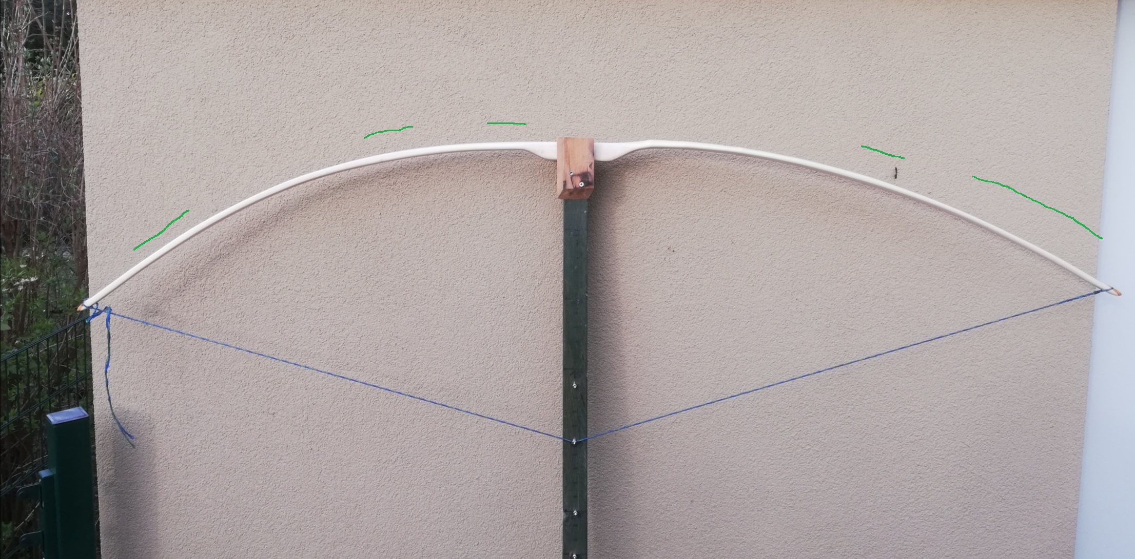

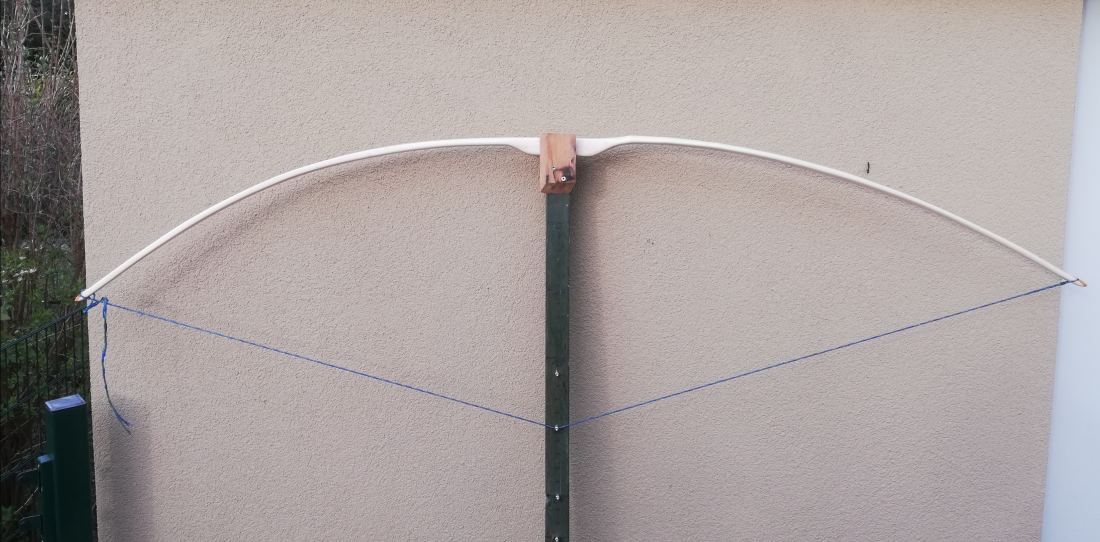

Servus, abgespannter Bogen am Tillerstock.?
Linker WA Mitte zuviel Biegung?

Re: Tiller Frage - snaky Hartriegel
Wär jetzt mal meine Einschätzung, weiß halt ned ob im Holz re-/deflexe Stellen sind.
Würd in den markierten Bereichen noch bissle kratzen.
Beim rechten WA musst direkt am FO aufpassen, da biegt er sich mehr.

Danke schön mal für eure schnelle Einschätzung. Mehr Fotos kann ich erst am Abend liefern. Der Bogen hatte aber einen starken (19 cm) reingetrockneteb Reflex, beidseitig gleich. Dieser ist im Laufe des tillern raus gegangen und die Wurfarme sind aktuell gerade (noch kein Set).
Der linke Wurfarm (unten) ist mir soweit klar. Wollte jetzt aber erst mal den rechten (oberen) Wurfarm weiter runter bekommen.
Denke aber das ich den zu Tode tillern werde da er jetzt schon bei 30#@ 30 " ist. Dennoch ne schöne Übung.
Ich würde links gar nichts weg nehmen, bis der rechte fast auf gleicher höhe wie der linke Wurfarm ist , ohne das der Bogen kippt. Der rechte Wurfarm drückt den linken in der Mitte des Wurfarms in die Biegung und deshalb kann man keine Aussage darüber treffen wie der Wurfarm wirklich biegt! Als aller erstes solltest du dich um den rechten Wurfarm kümmern und ihn anpassen. Ich würde diesen Wurfarm mal einzel belasten, d.h. entweder im Bodentiller mehrmalig biegen lassen oder am Schraubstock, da sonst der linke beim Pumpen immer mehr nachgeben wird und Set annimmt. Es ist so wichtig die Wurfarme im Gleichgewicht zu halten, sonst wird es für einen Anfänger schwierig , den tiller beurteilen zu können ;)

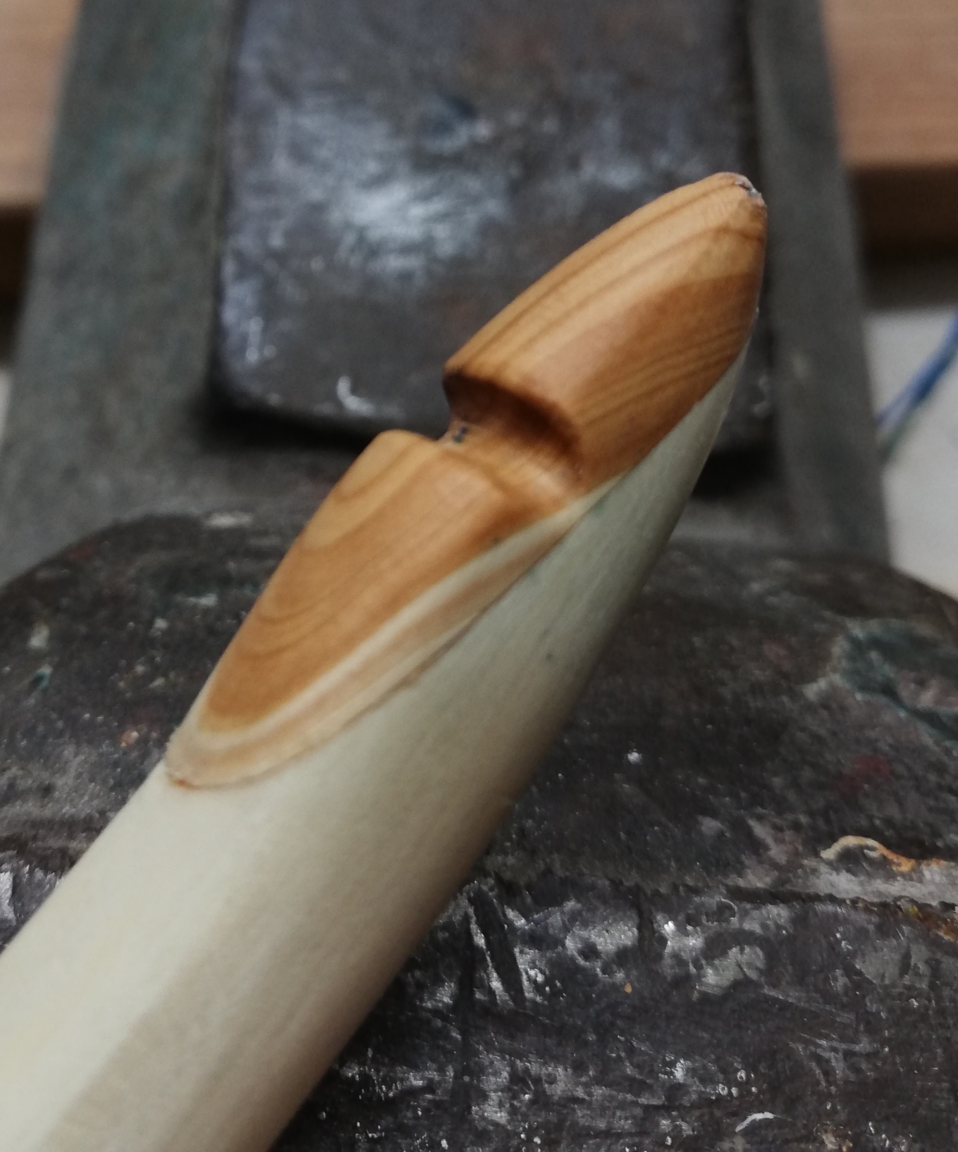

Kleine Anmerkung am Rande:

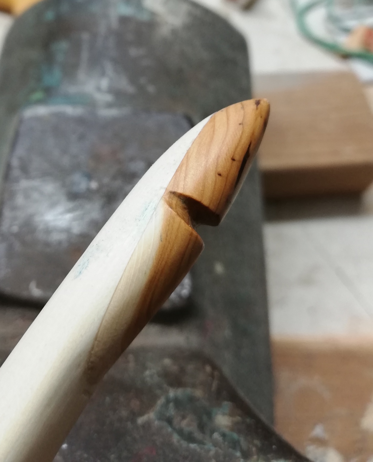

Eibe z.B. ist ein Holz, bei dem sich Sehnen (vornehmlich Fastflight) durchaus zwischen die Jahrringe "fressen" können an den Sehnenkerben.
Deswegen sichere ich da mit Overlays oder Horntips.
Wohlgemerkt auf Eibe. Nicht aus Eibe.

Spanmacher hat geschrieben: 23.03.2023, 12:23 Eibe z.B. ist ein Holz, bei dem sich Sehnen (vornehmlich Fastflight) durchaus zwischen die Jahrringe "fressen" können an den Sehnenkerben.
mein erstes Stück Eibe das ich in Händen halte und von der Größe her nur für Overlays brauchbar... und dann das. mhhhh ich denke ich riskiere es und versuch es mal, ev. hab ich glück bei dem geringen Zuggewicht. die Optik ist der Hit.
Hieronymus hat geschrieben: 23.03.2023, 10:55 Ich würde links gar nichts weg nehmen, bis der rechte fast auf gleicher höhe wie der linke Wurfarm ist , ohne das der Bogen kippt. Der rechte Wurfarm drückt den linken in der Mitte des Wurfarms in die Biegung und deshalb kann man keine Aussage darüber treffen wie der Wurfarm wirklich biegt! Als aller erstes solltest du dich um den rechten Wurfarm kümmern und ihn anpassen. Ich würde diesen Wurfarm mal einzel belasten, d.h. entweder im Bodentiller mehrmalig biegen lassen oder am Schraubstock, da sonst der linke beim Pumpen immer mehr nachgeben wird und Set annimmt. Es ist so wichtig die Wurfarme im Gleichgewicht zu halten, sonst wird es für einen Anfänger schwierig , den Tiller beurteilen zu können ;)
So ist der Plan, erst mal links anpassen und dann erst der feine Tiller. Danke für den Tipp mit der einseitigen Belastung/Biegung, werd ich direkt so übernehmen und im Schraubstock arbeiten bis ich auf gleich bin mit beiden Seiten.

mschiller hat geschrieben: 23.03.2023, 15:35 mhhhh ich denke ich riskiere es und versuch es mal, ev. hab ich glück bei dem geringen Zuggewicht.
m.E. totaler Quatsch. Hartriegel auf Eibe ja, aber umgekehrt??? ::)

fatz hat geschrieben: 23.03.2023, 15:57 m.E. totaler Quatsch. Hartriegel auf Eibe ja, aber umgekehrt??? ::)
Bei der Wahl des Holzes ging es einzig und allein um die Optik. Materialeigenschaften waren hier komplett hinten angestellt. Wenn Ihr meint das funktioniert nicht, ok! Werde ich beim einkürzen der Wurfarme und neugestalten der Tipps berücksichtigen.

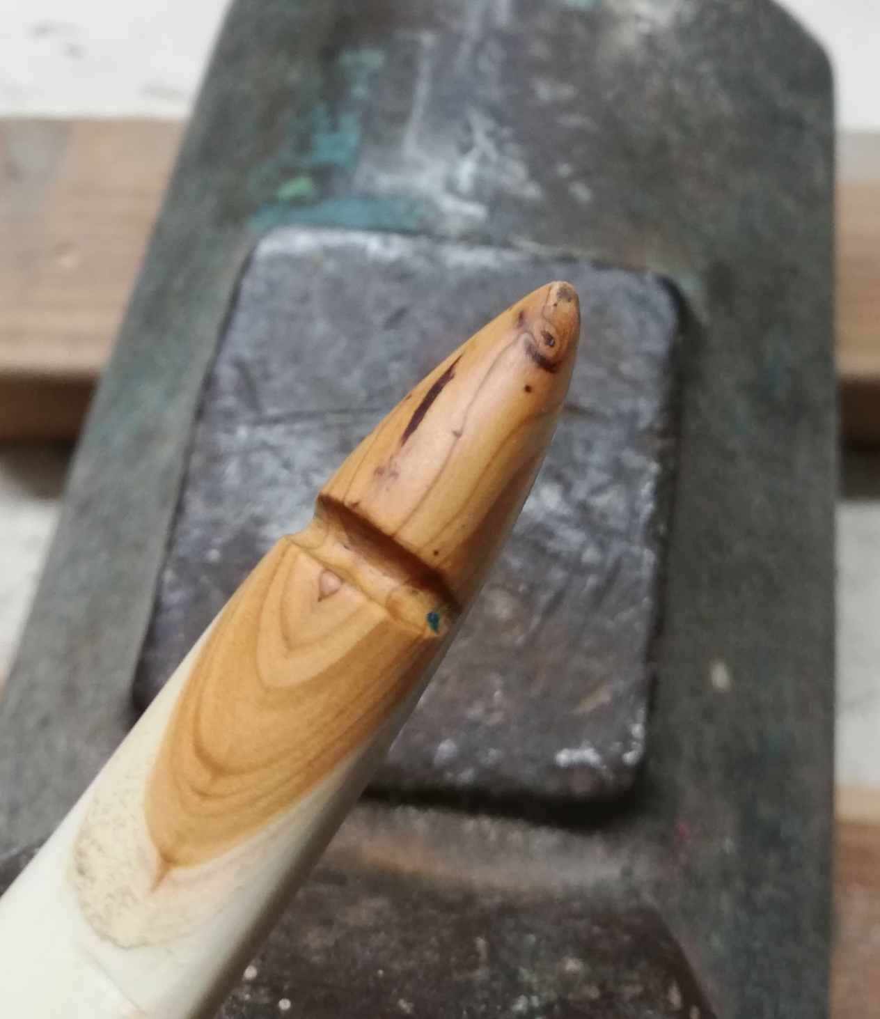

Mach doch mal eine Detail Aufnahme von Deinen aktuellen Tips mit Eibe Auflagen...

mschiller hat geschrieben: 23.03.2023, 15:35 So ist der Plan, erst mal links anpassen und dann erst der feine Tiller.
Links bitte erst mal gar nicht mehr machen, bis der rechte Wurfarm fast gleich stark/auf fast gleicher Höhe wie der linke ist. ...

@Benzi Fotos von den Tipps kann ich später noch lifern, bin noch im Büro

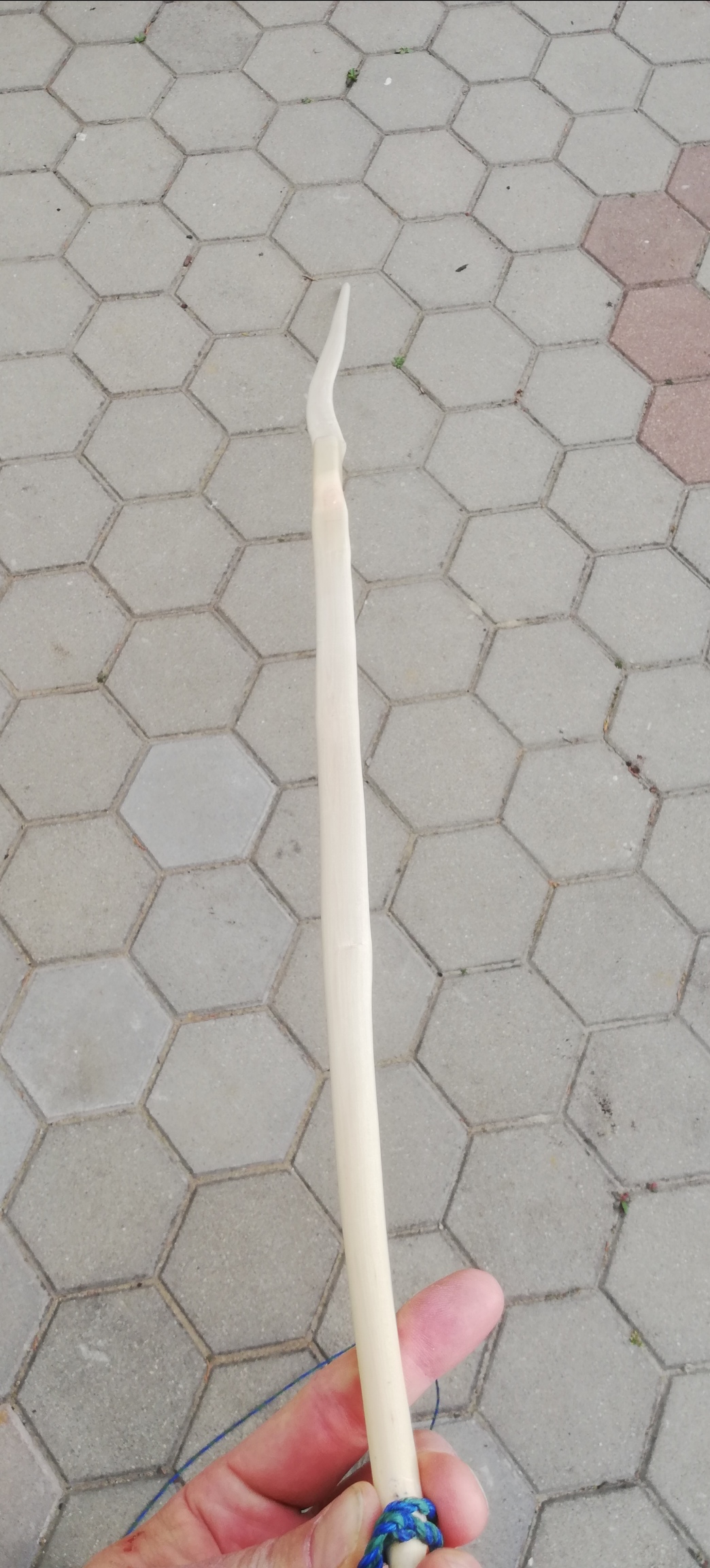

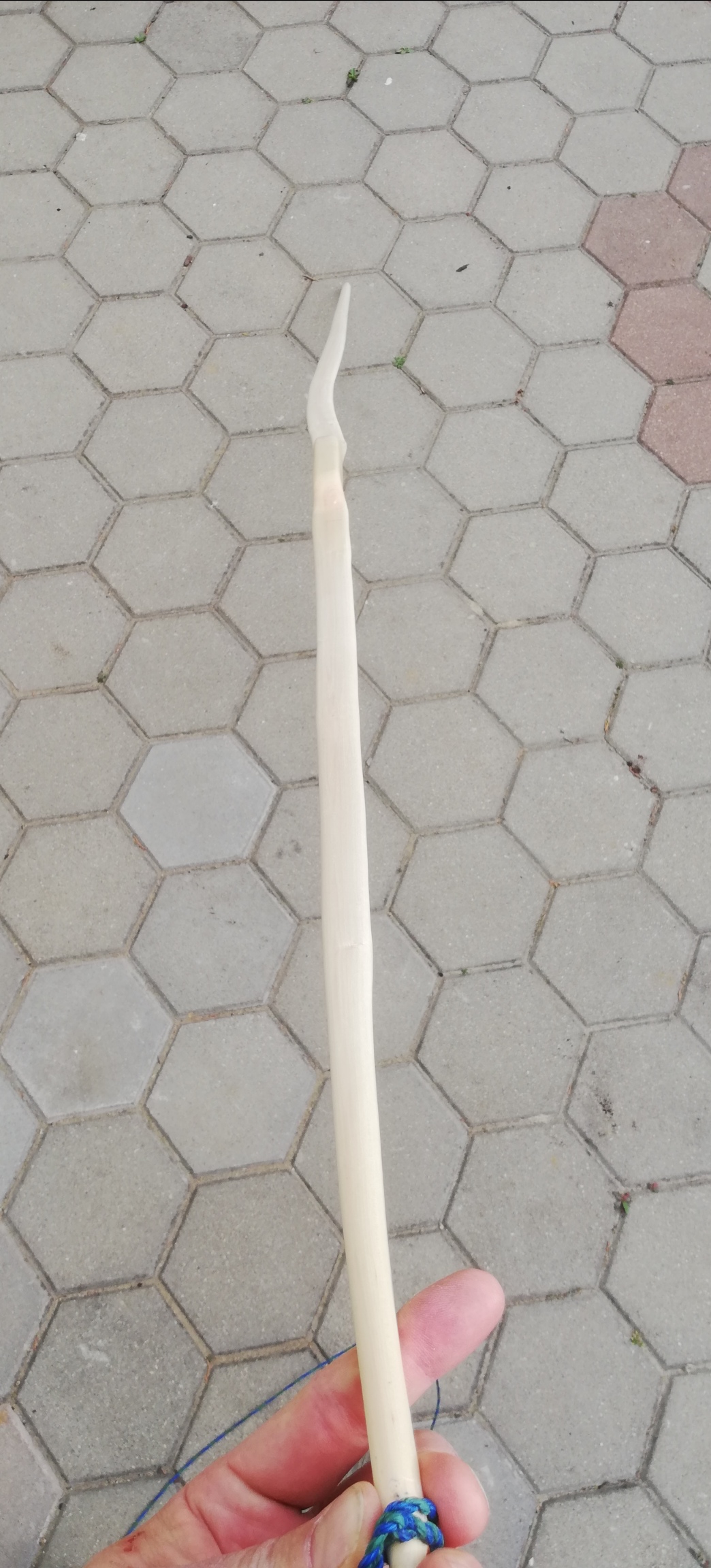

So hier jetzt noch mal Fotos von der Seite und abgespannt als auch von den Tipps.
Zum arbeiten bin ich heute nicht mehr gekommen aber das wird schon mit dem rechten Wurfarm.
