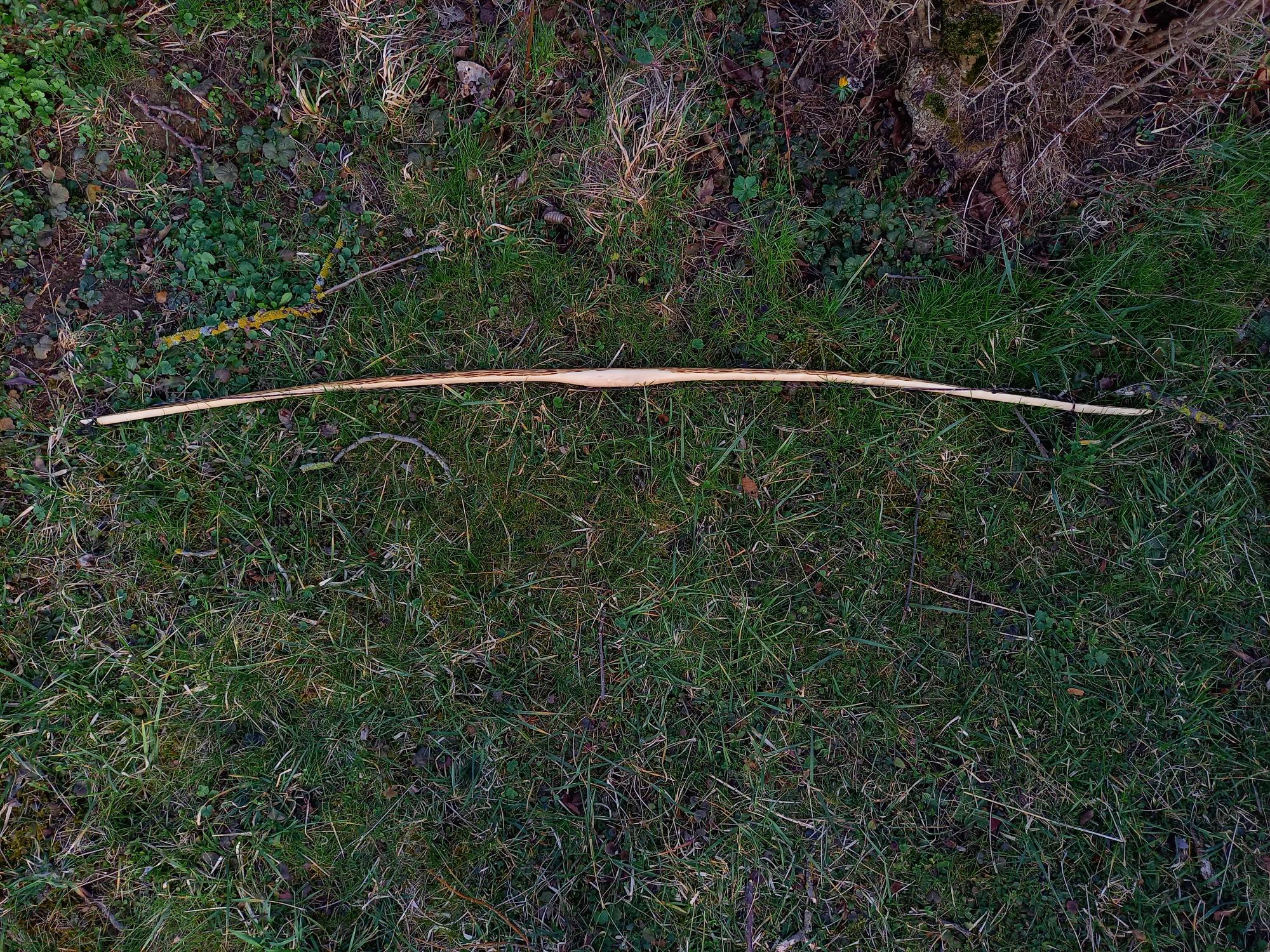

Hallo Zusammen,

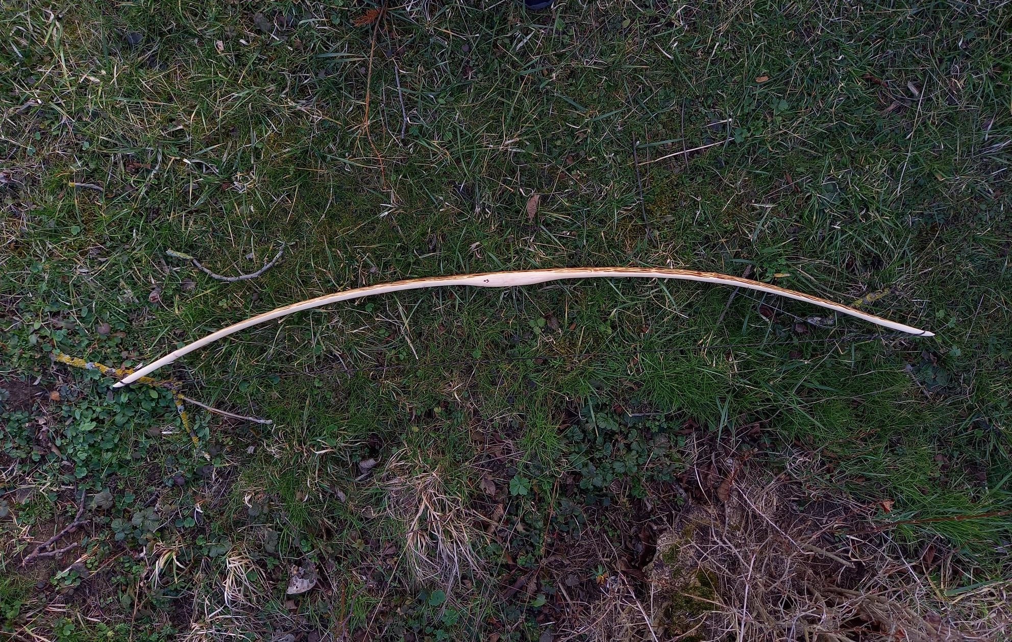

hab mal wieder ein Hartriegel gebaut.
War ein nerviges Ding weils immer so irritierend war.. war in den letzten 30cm kurz deflex und dann reflex.
Hab leider alle Bilder gelöscht.. sonst hät ich hier noch eins zeigen können
Man sieht aber die zuerst leicht deflex und dann wieder reflexe Stelle ganz gut auf dem Bild wo er aufm Boden liegt (ungespannt).
Das kam dann dabei raus:
Holz: Hartriegel (rot) Cornus sanguinea
Jahr: 01/2022 geschlagen
Profil: D-Profil bzw. linsenförmig
Länge NtN175cm:
Zuggewicht: 50#@28", 53#@29"
Griff: naturbelassen, steif
Finish: 3x Tungöl
Nocken: naturbelassen
Sehne: Dacron 14 Strang

Der gefällt mir gut. Bin ja nicht so der Freund von ausgearbeiteten Griffen - aber der hier ist schön dezent gelöst.
Und der Tiller spricht für sich.
