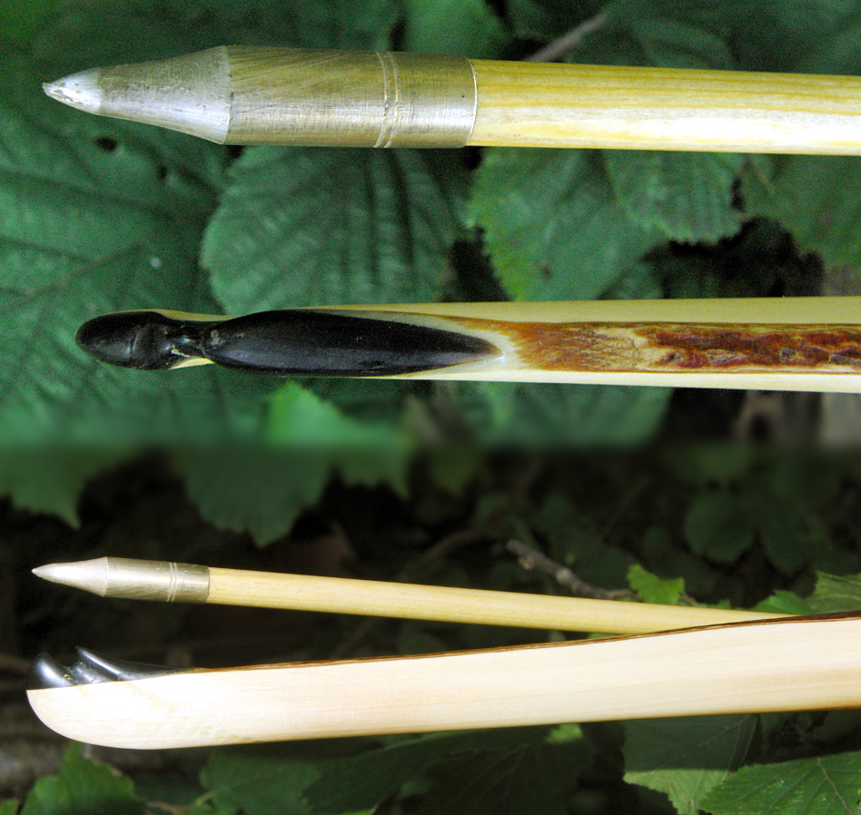

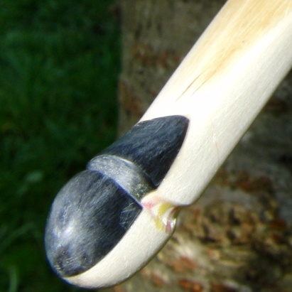

Das erste Beispiel wäre ein 68" Hasel mit 30# @ 30"
Die Maße am Overlay-Ansatz sind 10 x 10 mm
Und dies wäre ein 72" Hasel-Mölle mit 35# @ 28 "
mit den Maßen in der Nocke von B 5,5 x H 14,5 mm.
Esche sollte meinner geringen Erfahrung nach mit weniger Material auskommen, also 5 - 8 mm würde ich stehen lassen, wenn ich unsicher bin 7 - 10 mm.

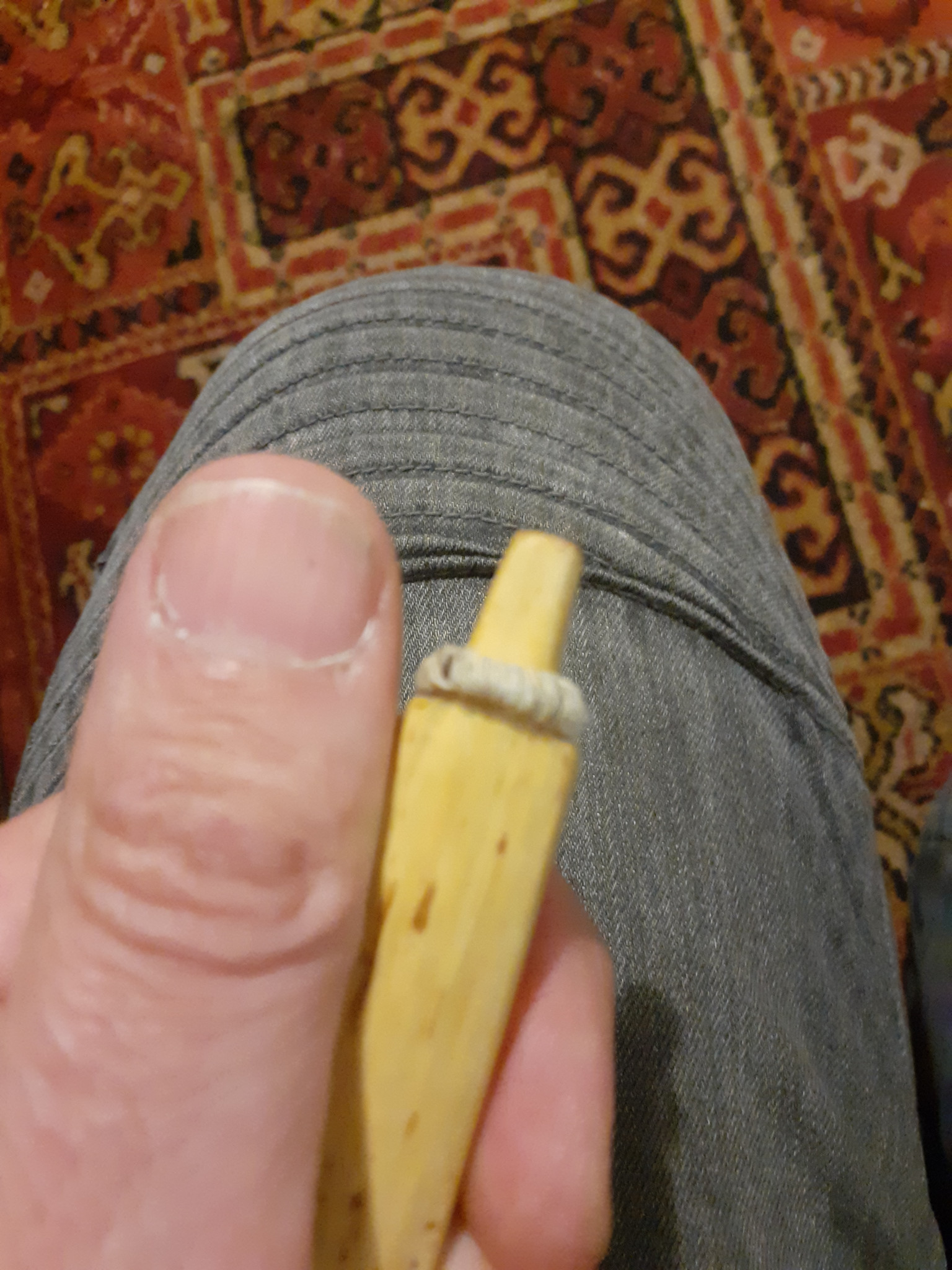

Mach Dir net soviel Gedöns wegen ner Nocke,ne simple Pinnock reicht. Was anderes kannste dann immer noch machen. ;)
von 52#
von 63#, eigentlich nen Tick zu fett ;)
Deine Enden sind immer noch klobig. :D
