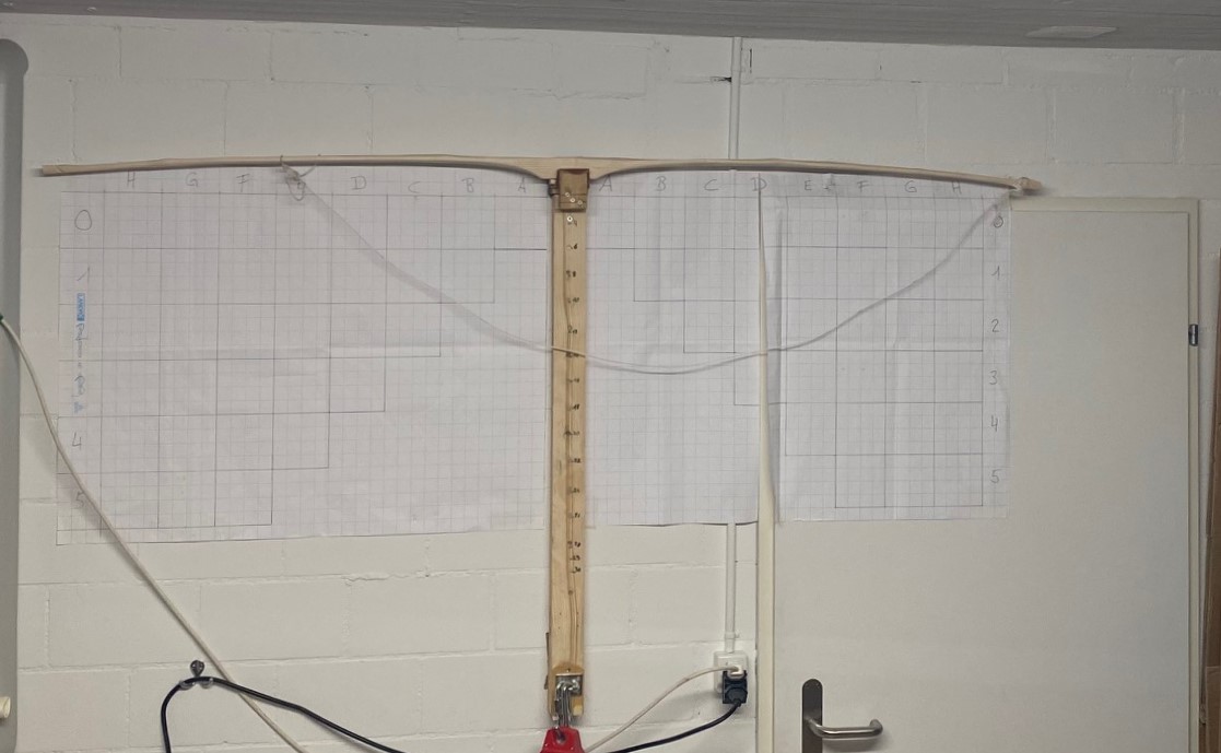

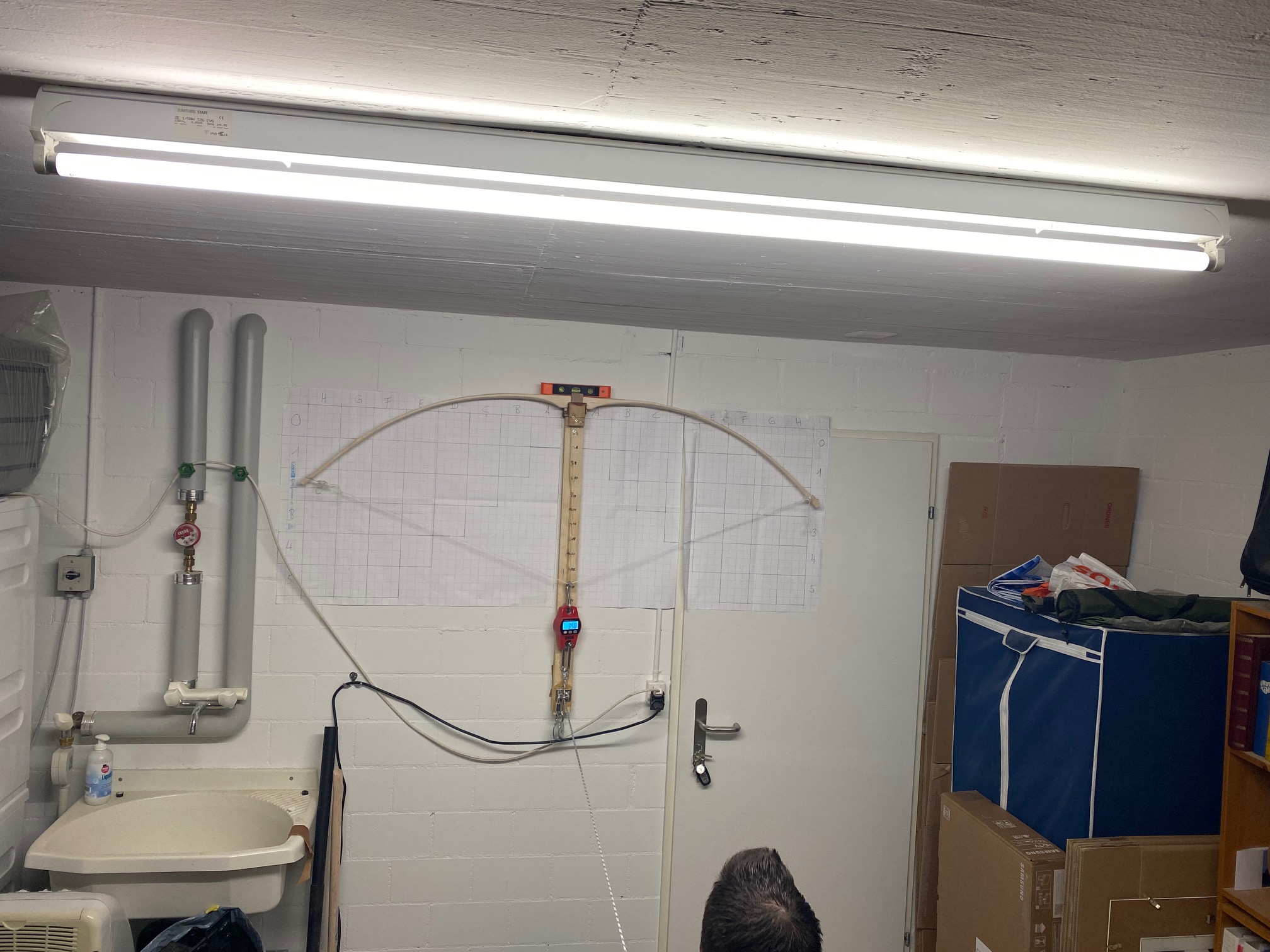

Das Holz wurde weiter bearbeitet und nun sind 24" Auszug erreicht.
Ich habe beim rechten WA noch immer die Warnung im Ohr, dass ich bei F eine Schwachstelle habe. Wenn ich die Biegung anschauen, scheint mir nun bei F-G im rechten WA eine Versteifung, die sich bis G auswirkt.
entspannter Bogen
22 Zoll - 31.6#
24 Zoll - 35.8#
Wenn ich das korrekt sehe, würde ich wie folgt vorgehen:
rechter WA: bei F-G etwas schwächen
linker WA: bei G1 (mittig vom Quadrat)
danach beide WA weiter gleichmässig schwächen um den Auszug bis 26 hinzubekommen
Aus meiner Sicht müsste das Zuggewicht nicht mehr stark zunehmen - so dass das Endprodukt bei 35-40# enden darf
@Kemoauc: die letzten 15cm habe ich nur leicht bearbeitet damit ein wenig Biegung rein kommt
die Tips gehe ich später an

Für mich sieht das gut aus, also kein punktuelles Schwächen mehr.
Wenn dir die Stärke passt dann Probier mal ein paar Pfeile mit 26“ Auszug und schau welcher Arm besser oben oder unten ist. Wenn er noch zu stark ist, dann gleichmäßig die ganzen WA Schwächen.

Tiller sieht gut aus, geh schießen! Was ich nicht verstehe, ist das du den jetzt wieder genauso stark machst wie den Hickory... Aktuell hat der 40#+ bei 28"...
Prinzipiell sollte man einen Bogen nie mit mehr als dem geplanten Zuggewicht belasten. Nach der Regel sollte das kein 30# sondern mindestens ein 35 Pfund Bogen werden.

Aktuell liegt er bei rund 35-36 und das ist ok.
Das Ziel ist, dieses Gewicht +/- zu halten - allenfalls geringfügig höher - bei 28 Auszug

Der hickory war ja bereits >40 bei weniger Auszug? Wie gesagt, das aktuelle Zuggewicht scheint mir passend, nun soll sichs bis zum Auszug 28 nicht mehr signifikant erhöhen

schnabelkanne hat geschrieben: 04.03.2023, 11:01 Für mich sieht das gut aus, also kein punktuelles Schwächen mehr.

OK alles klar, das es sich gut anfühlt ist die Hauptsache! Dann wie Thomas geschrieben hat gleichmäßig schwächen, achten dass sich der Tiller nicht verändert und dann schießen gehen 😊
