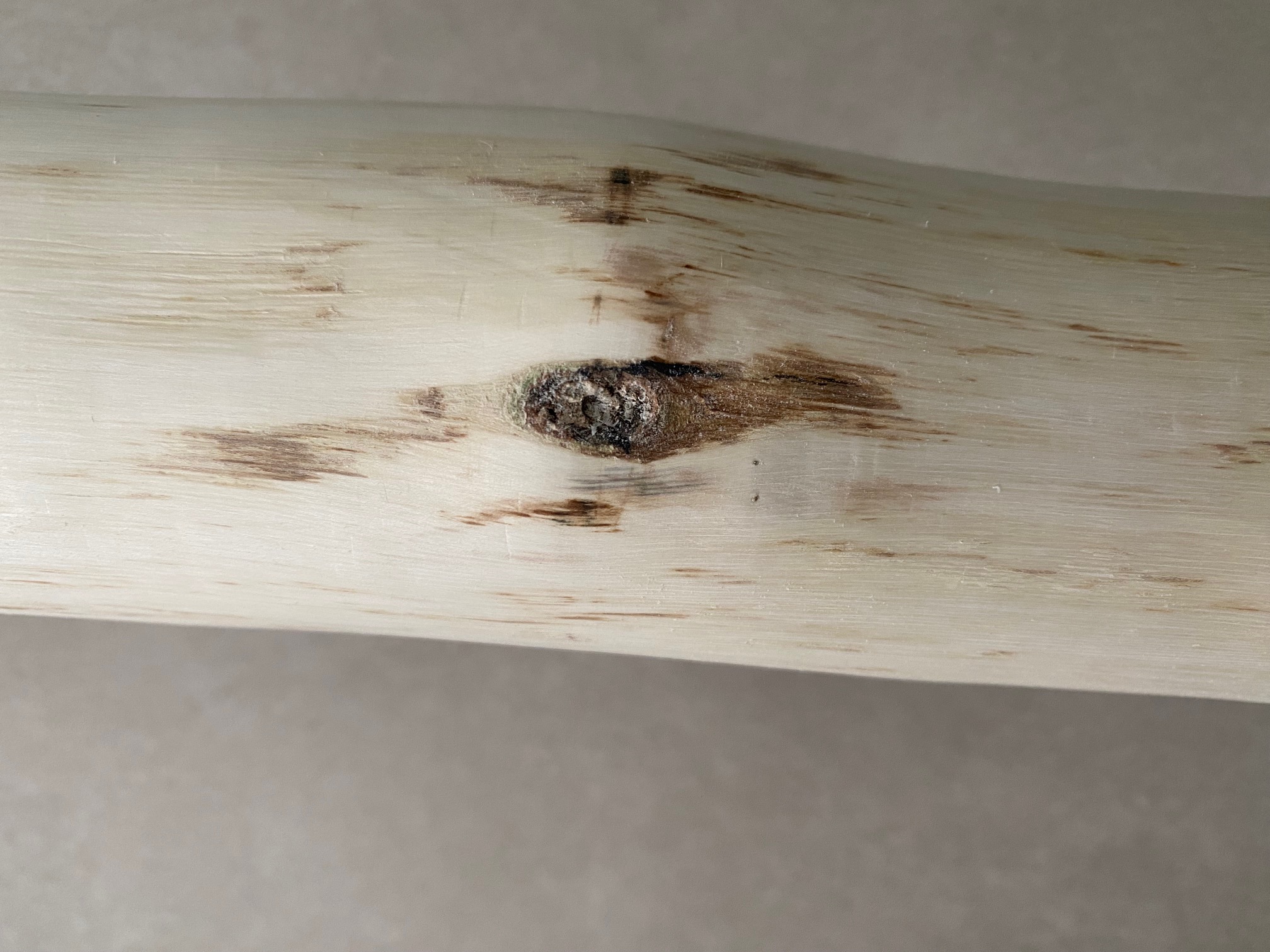

Habe beim Reinigen vom Bast festgestellt, dass im Bereich des geplanten Griffs vermutlich von einem Ast ein Loch, innen scheint es weich und schwarz zu sein, liegt.
Stellt dies ein Problem dar, und falls ja, wie schwerwiegend? Habe gelesen, dass es im Nichtbiegenden Bereich weniger tragisch ist. Soll ich das jetzt schon auskratzen oder anderweitig bearbeiten oder sein lassen?
Fast genau mittig vom Griff / geplanten Bogen

Ja, wenn der Griff steif bleibt, ist der Ast unbedenklich

Im Griff?
Absolut unbedenklich,eigentlich eher Schmuck. :D

Danke Euch - beruhigend - sah das gute Stück schon im Cheminée als Energiequelle landen
