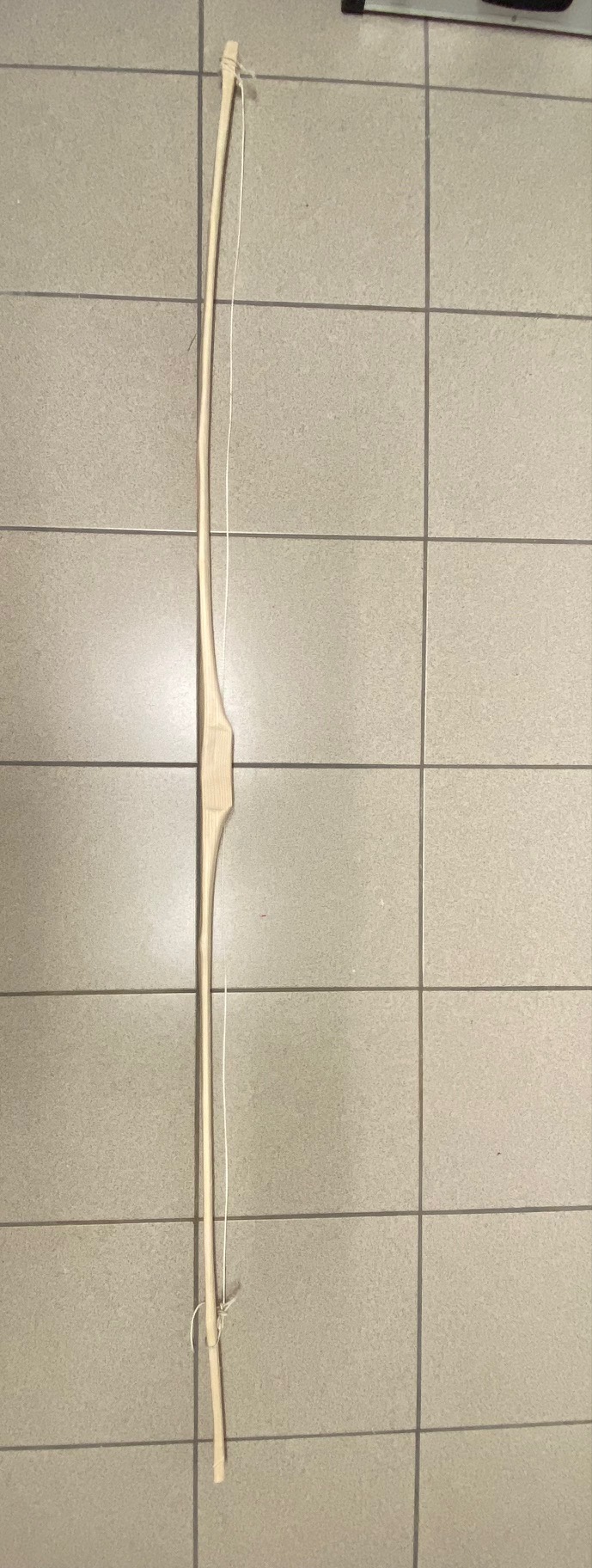

Re: Esche - Einsteigerbogen mit reduziertem Zuggewicht
Sieht sehr gut aus, auf den letzten 15\20 cm würde ich noch was wegnehmen, auf beiden Seiten.
Sonst sieht für mich alles gut aus.
Wenn Du von Wegnehmen sprichst, dann meinst Du mehr biegen lassen? Also nicht weiter verschmälern?
Der Griff bleibt noch unangetastet?
Ist das Risiko bei den Schwachstellen soweit eliminiert dass der Auszug (nach Reduktion bei den Tips) auf 18 weiter erhöht werden kann?
Die Tips / Sehnenhalterung noch nicht finalisieren (zB Horn)
Ja, die Tips können etwas mitbiegen, wie gesagt am Ende sollte die Dicke bei den Tips etwa um 1,3 bis 1,2 cm liegen. so als ungefährer Richtwert.RagnarZH hat geschrieben: ↑21.02.2023, 21:01 Wenn Du von Wegnehmen sprichst, dann meinst Du mehr biegen lassen? Also nicht weiter verschmälern?

Die Overlays erst drauf wenn du weist welcher oben oder unten sein soll, du wolltest ja noch etwas kürzen?
Du solltest dir jetzt überlegen Welcher WA oben oder unten besser ist, halte mal in der Hand und dann Wechsel oben und unten, wo liegt die Sehne besser zur Schusshand?
Nachtrag:
Ich habe die letzten 20 cm der WA die Dicke gemessen:
Linker WA: 20cm = 1.4 | 15cm = 1.2 | 10cm =1.3 | 5cm = 1.5 | Bogenende = 1.6
rechter WA: 20cm = 1.3 | 15cm = 1.3 | 10cm =1.4 | 5cm = 1.6 | Bogenende = 1.7
Das nachfolgende Bild zeigt den abgespannten Bogen nach 1 Tag Ruhe:
Bezogen auf das letzte Bild, wäre der Linke der bessere unter WA da er ganz gerade, bzw. leicht Reflex ist und somit etwas schneller.
Du kannst ja jetzt den Griff schon schmäler machen, immer darauf achten dass die Sehne schön mittig durchläuft und wenn du fertig bist mit dem Tillern, dann einfach probieren wie es sich besser anfühlt beim Schießen.
Wenn du den Bogen ein gutes Stück kürzen willst, dann noch nicht weiter ausziehen. Der Tiller wird sich verändern.
Wie groß der Bogen sein sollte, richtet sich primär nach dem Auszug. Als Faustregel gilt
Gewünschter Auszug * 2 + steife Grifflänge (inkl. Fades) + 10% = Bogenlänge
Wie bei vielem im Bogenbau ist das nicht die ganze Wahrheit, aber für den Anfang erfüllt die Formel ihren Zweck und gerade bei einem breiten Flachbogen macht es schon Sinn, ihn nur so lang wie nötig zu machen.
Ich habe gelesen, dass der Auszug wie folgt ermittelt werden kann:
Bogenarm mit Faust an Wand, Massstab an Wand, rechter (Pfeil.) Hand bis Wange
So ermittelt ergibt das bei mir 73 cm - also 28-29 Zoll
Deine Rechnung wäre dann wie folgt:
73 x 2 = 146 + 10 (Griff) + 2x 5 FA = 166 cm + 10% = 182.6cm
Aktuell ist das Holz 184 cm lang - die Hilfsnocken habe ich jeweils 2 cm vom Ende angebracht.
Deshalb wäre mein Ansatz: so belassen wie er ist und jeweils 1cm nach den Nocken am Schluss noch abrunden/entfernen
Alternativ beide WA um 2cm kürzen und neue Nocken schneiden
Immer vorausgesetzt dass der obig angewandte Ansatz für den Auszug stimmig ist. Was wäre die Empfehlung von Euch zum weiteren Vorgehen?
Guten Morgen Thomasschnabelkanne hat geschrieben: ↑22.02.2023, 21:27 Bezogen auf das letzte Bild, wäre der Linke der bessere unter WA da er ganz gerade, bzw. leicht Reflex ist und somit etwas schneller.
Der linke WA auf diesem Bild ist auch auf allen anderen Bildern links.
Das war derjenige, welcher schöner (und wohl auch stärker? war) gebogen hat.
