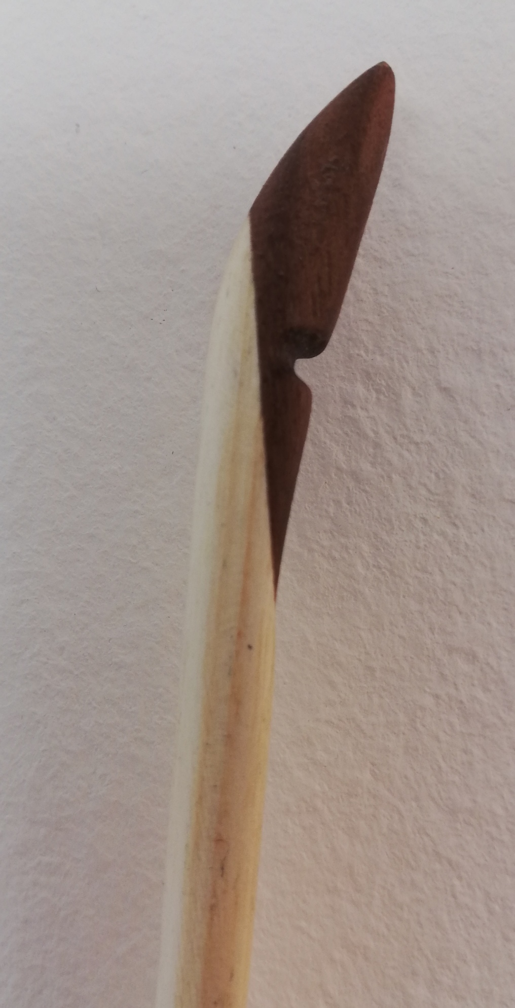

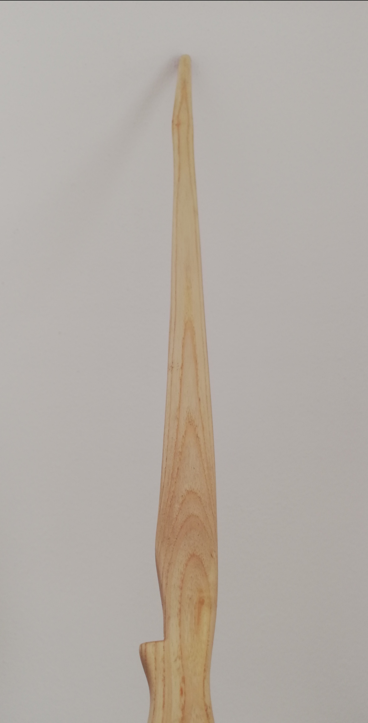

Aus den unteren Wurfarm des Eschenstave der für mich nicht brauchbar war hab ich für meinen Sohn einen schicke Flitzer geschnitzt. Somit ist zumindest noch ein kleiner Teil vom Sapling verwertet worden. ;D
Holz: Esche
Overlays: Nussholz
Sehne: Dacron B55 6 Strang Nockpunkt aus Sternzwirn
Länge NtN: 36,2" - 92cm
Standhöhe:12cm
Zuggewicht: 7,5# @15"
Finish: Hartwachsöl

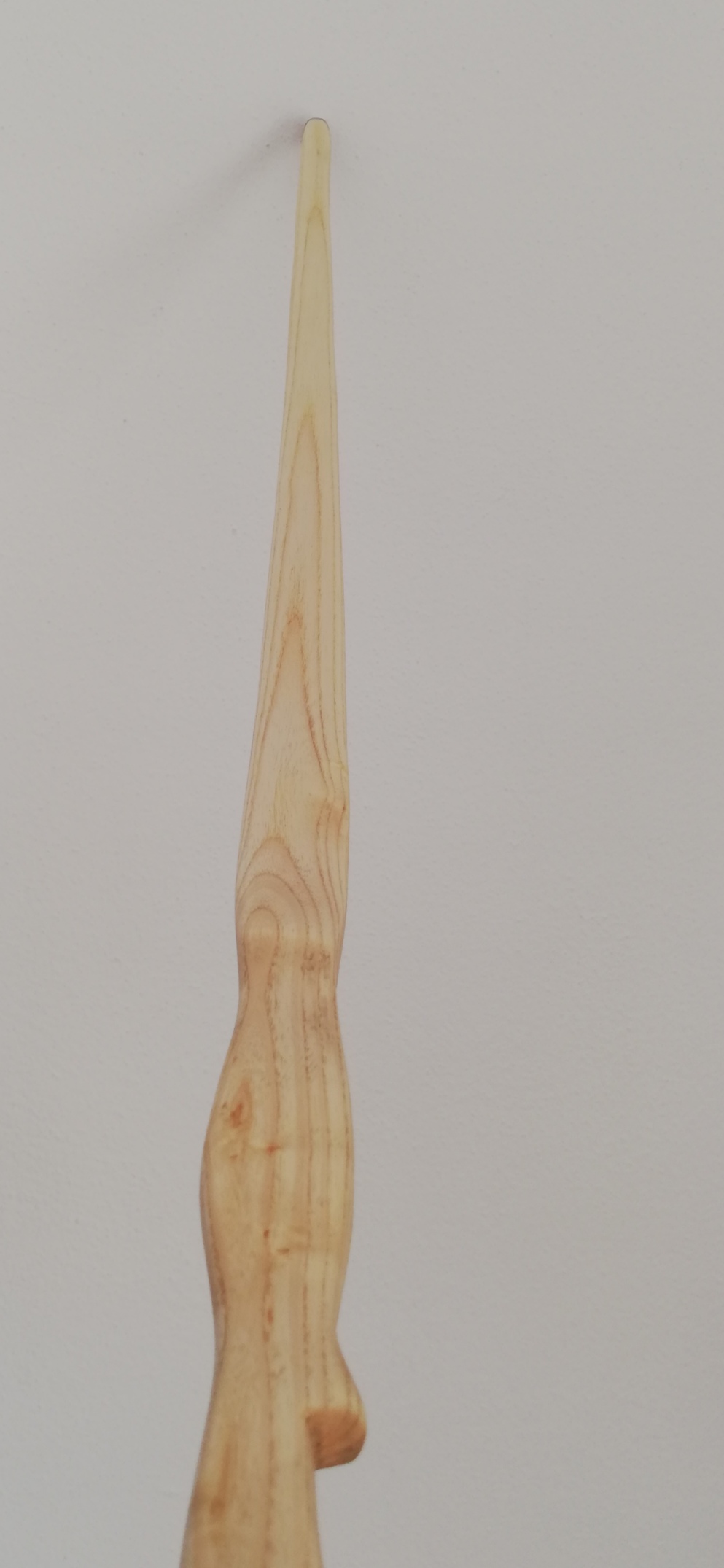

Unterer Wurfarm Bauch

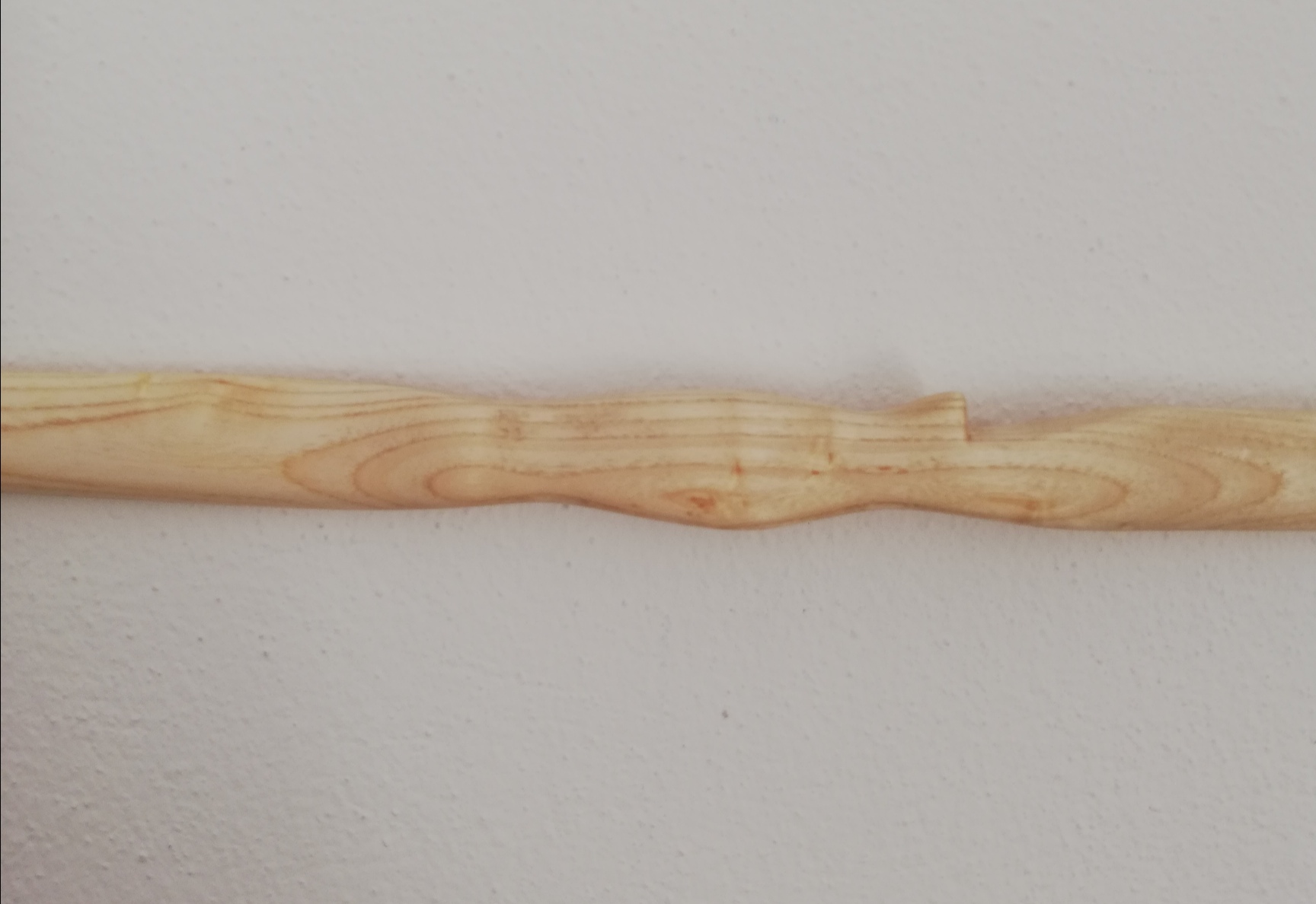

Griff Maserung
Griff Maserung
Oberer Wurfarm Bauch

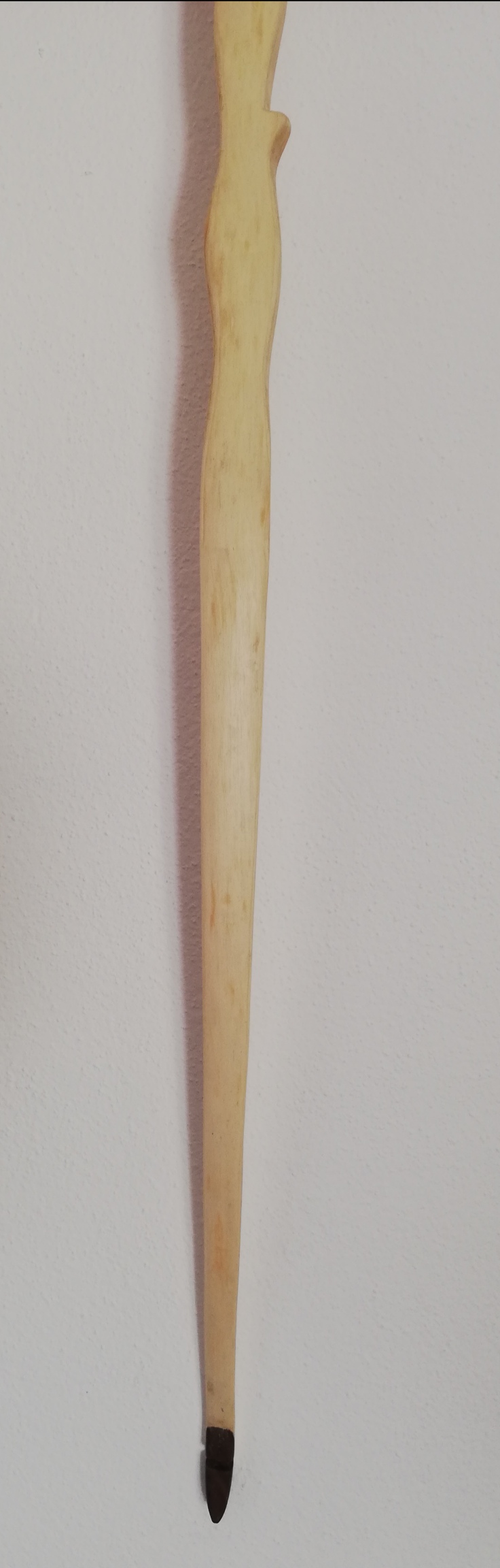

Unterer Wurfarm Rücken

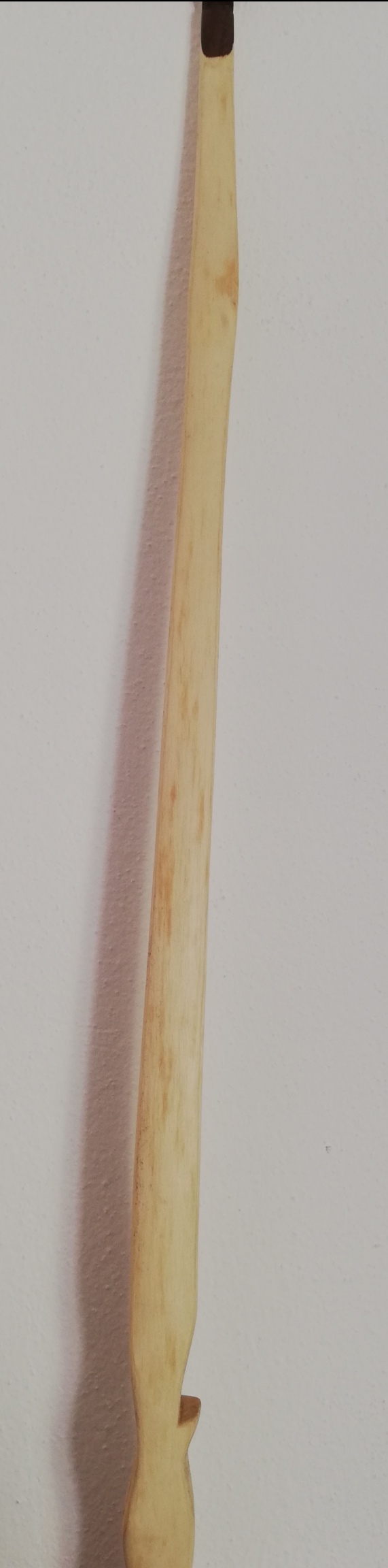

Oberer Wurfarm Rücken

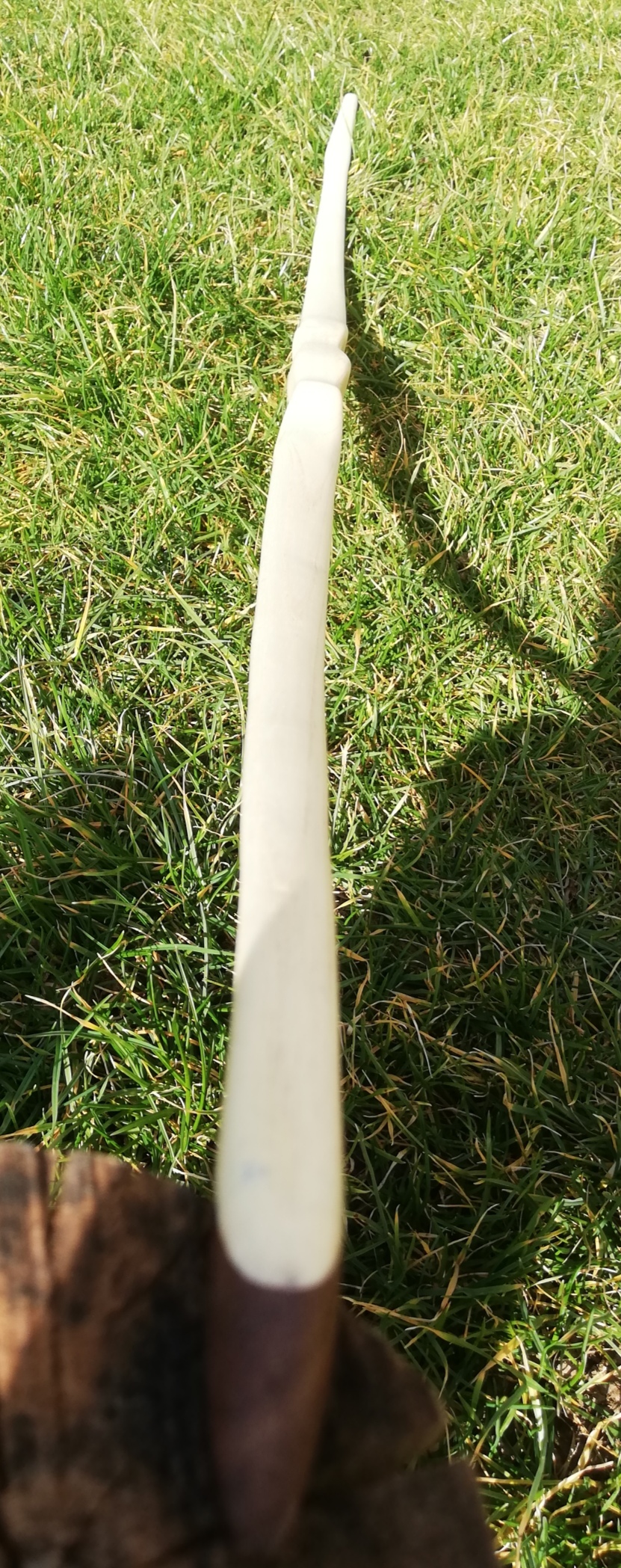

Overlay Nuss
Overlay Nuss

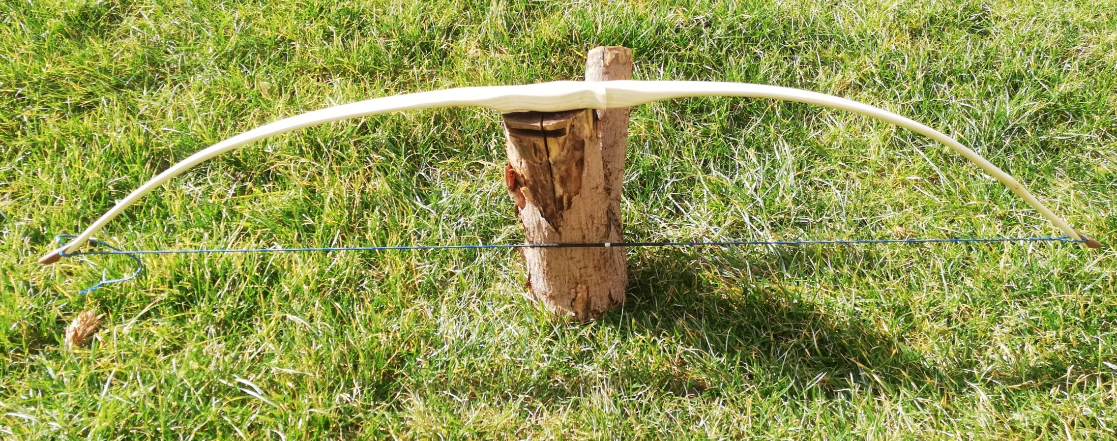

Bogen auf Standhöhe
Bogen auf Standhöhe
