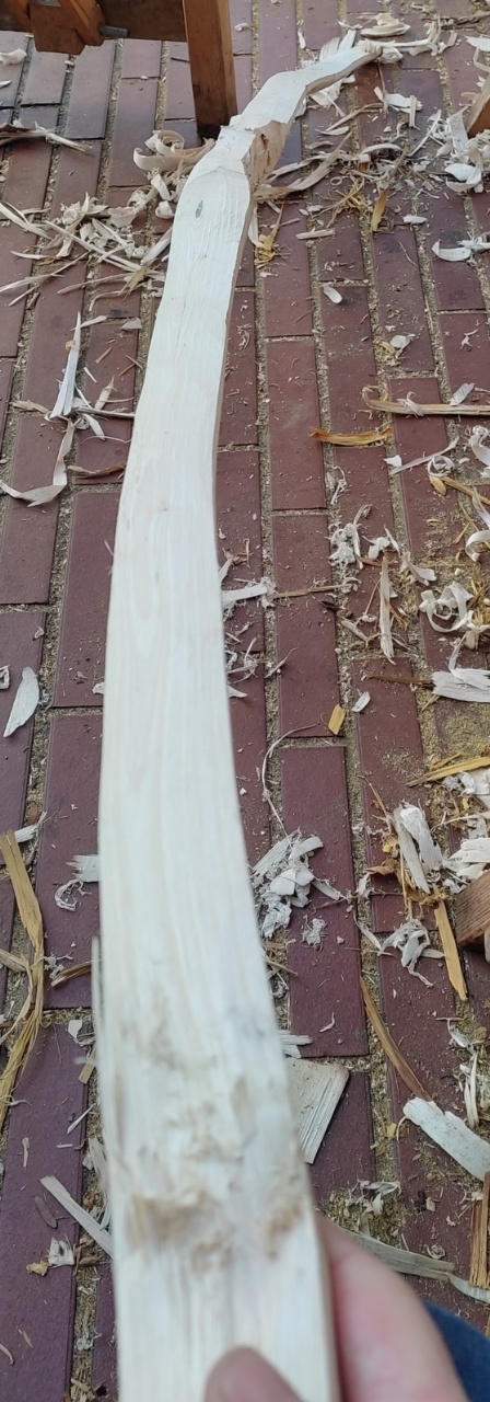

Nachtrag zur Walnuss: die hat seitlich dermaßen die Banane gemacht, dass ich sie eher als Brennholz erachte... der zweite Hasel ist da noch eher was
Beiträge: 6760
Hat gedankt: 268 Mal
Hat Dank erhalten: 391 Mal
Re: Saplingbow 15, Uranus79, Walnuss, Hasel
Ist ja kein Wunder, das Ding wurde schlicht falsch runtergeschnitten. Schau mal auf die Position des Markkanals 😉
