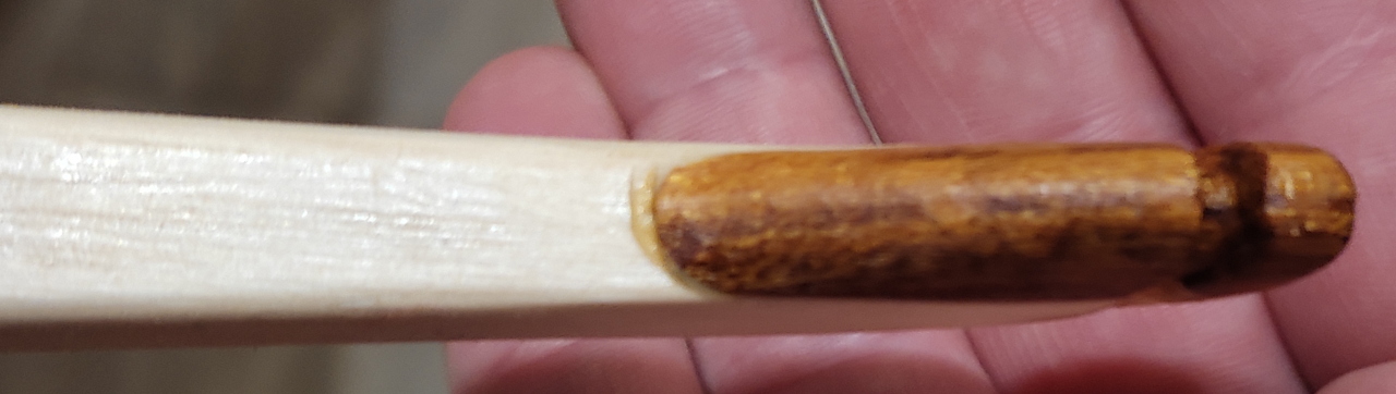

Heute Abend ging es weiter, Tips geformt, Arrowpass. Und dann habe ich meine Idee umgesetzt, mit Beize (Kaliumpermanganat) Bilder im Stil steinzeitlicher Höhlenmalereien auf den Bauch zu malen. Weil ich zu faul war, einen Pinsel von drinnen zu holen, habe ich einen Federkiel genommen. Das ging hervorragend und das Malen hat total Spaß gemacht. Sogar das Logo kann man damit anbringen. Hier Mal nur ein paar Bilder, am Handy ist Beitrag erstellen mühsam. Hoffe, das Hartöl für die Versiegelung verwischt es nicht. Achja, Zuggewicht bei 28" AMO 64,8# gemessen.

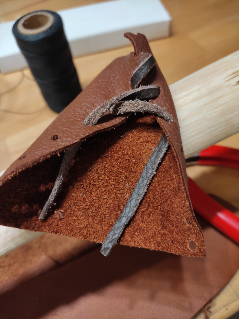

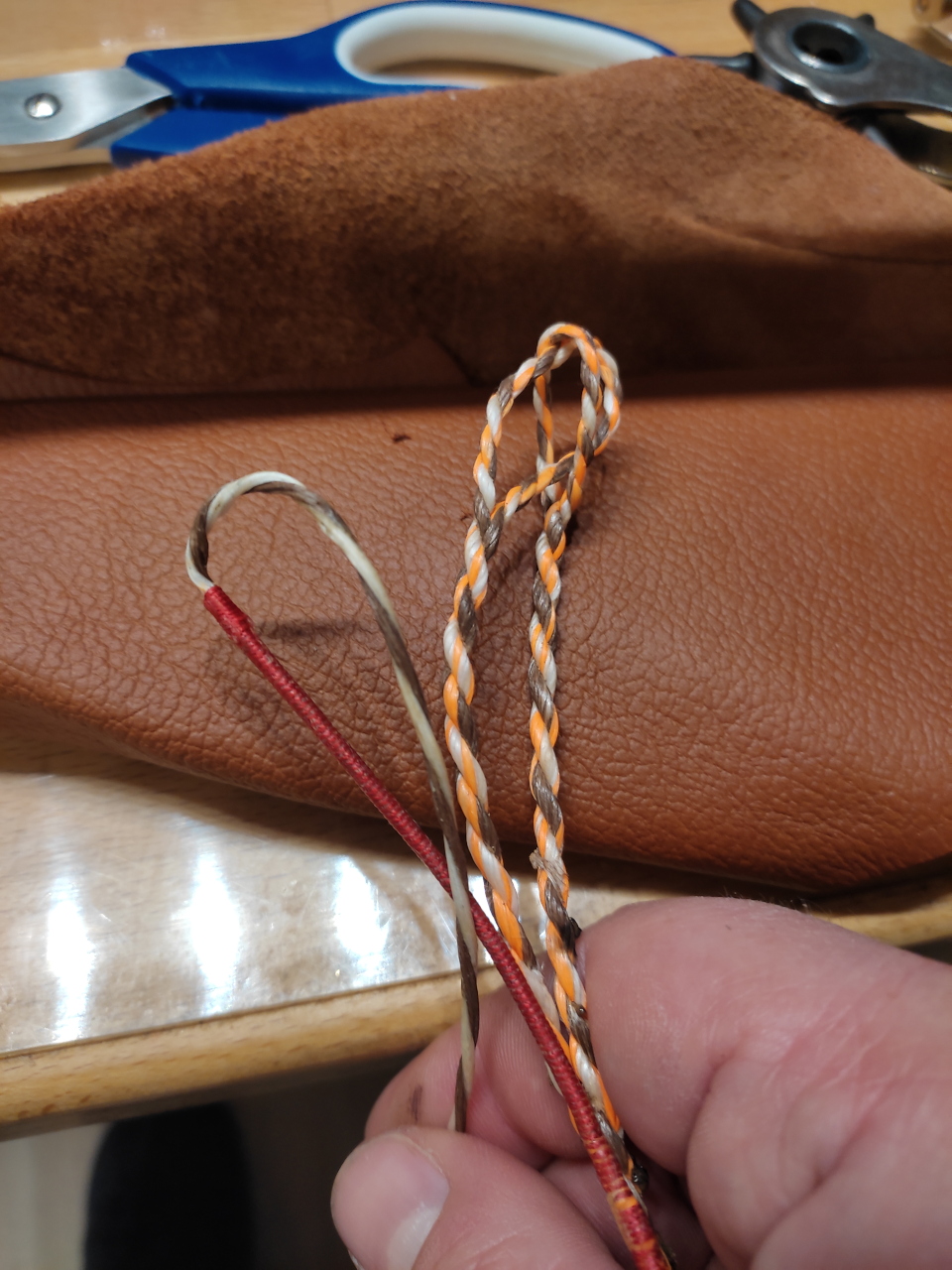

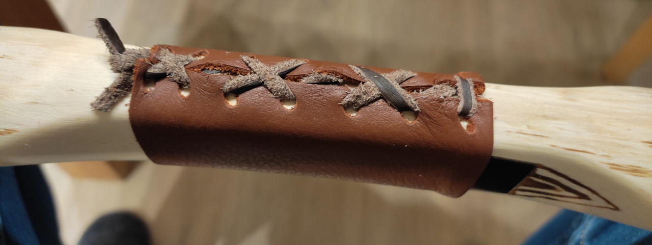

Hier noch die fehlenden Bilder. Gestern eine Schicht Hartöl (erwärmt) überall drauf, diese wurde auf der Bauchseite förmlich eingesaugt. Habe heute die Sehne gedreht - 10 Strang Spectra 652 mit Verstärkung B55 unter dem Griffbereich (4 extra) und an den Öhrchen (2 extra).
Dann noch ein Ledergriff, diesmal auch mit Lederschnur. Danach nochmal satt Hartöl als Finish drauf, wische gleich den Überstand runter.

Dein Bogen ist gut geworden und hast es gut umgesetzt.... nur will für mich dein Griffleder nicht recht zum restlichen Bogen passen. Ich habe es mir nun mehrfach angeschaut, aber das Gefühl bleibt bestehen. Ein anderes Griffleder oder eine Wicklung um den Griff, würde den Bogen aufwerten und sich besser ins gesamt Bild einfügen. Aber Geschmack ist nun mal verschieden...

Danke auch für das deutliche Bild der Sehne.
