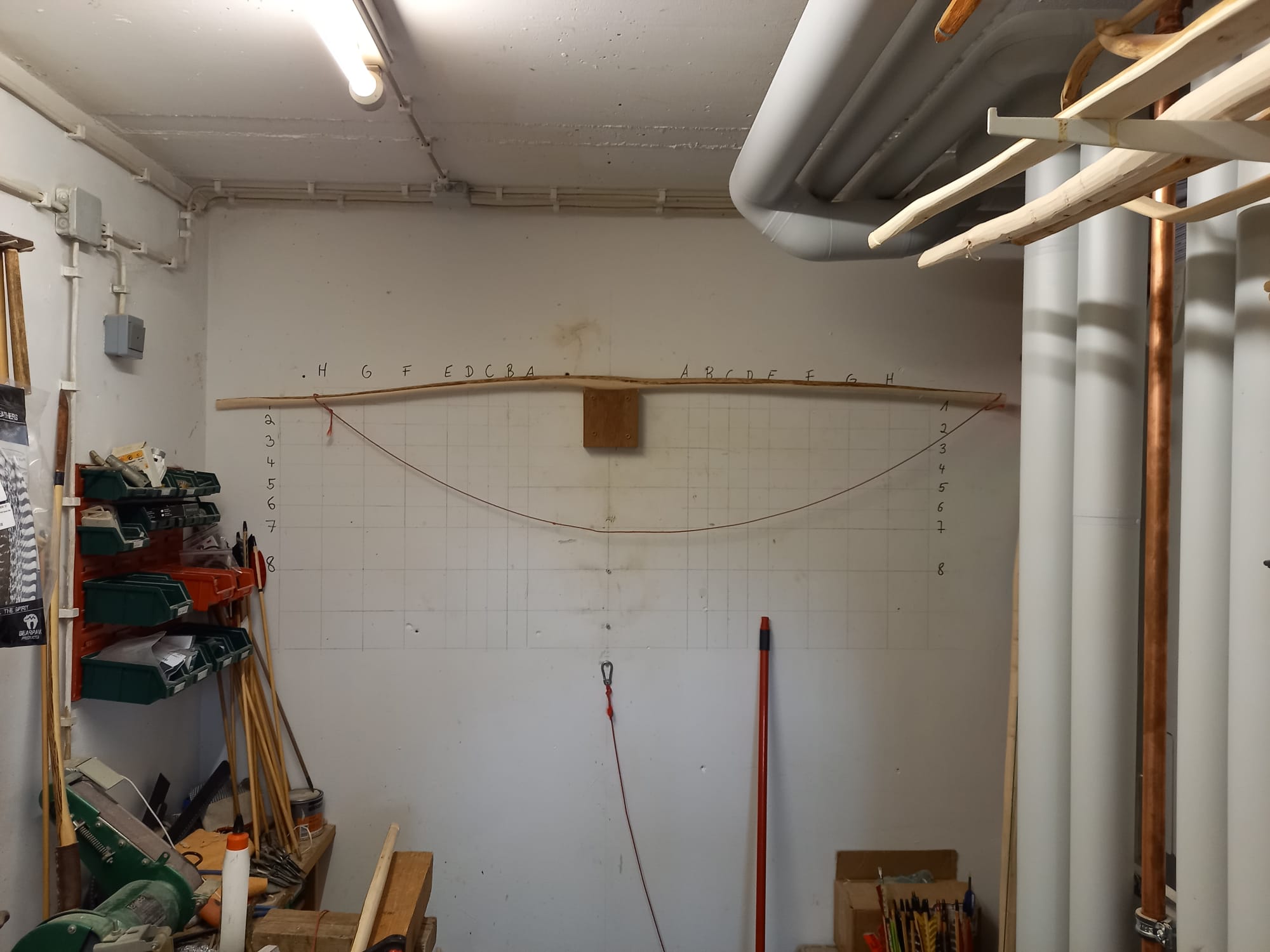

Zum anderen hartriegel von dem ich bereits die tillerbilder von der Anfangsphase gezeigt hab. Den hab ich jetzt bei 60# @25".
Die stelle links außen will sich einfach ned biegen.. macht mich kirre..

Der Tiller sieht aber trotzdem sehr harmonisch aus, links ist der untere Wurfarm, der muss ohnedies etwas schneller sein und ein leicht positiver Tiller sollte es ja auch sein. Mir gefällt er! LG Stephan

@Stephan. Der linke WA ist bissl das Problem.. er will und will sich ned biegen im letzten Drittel

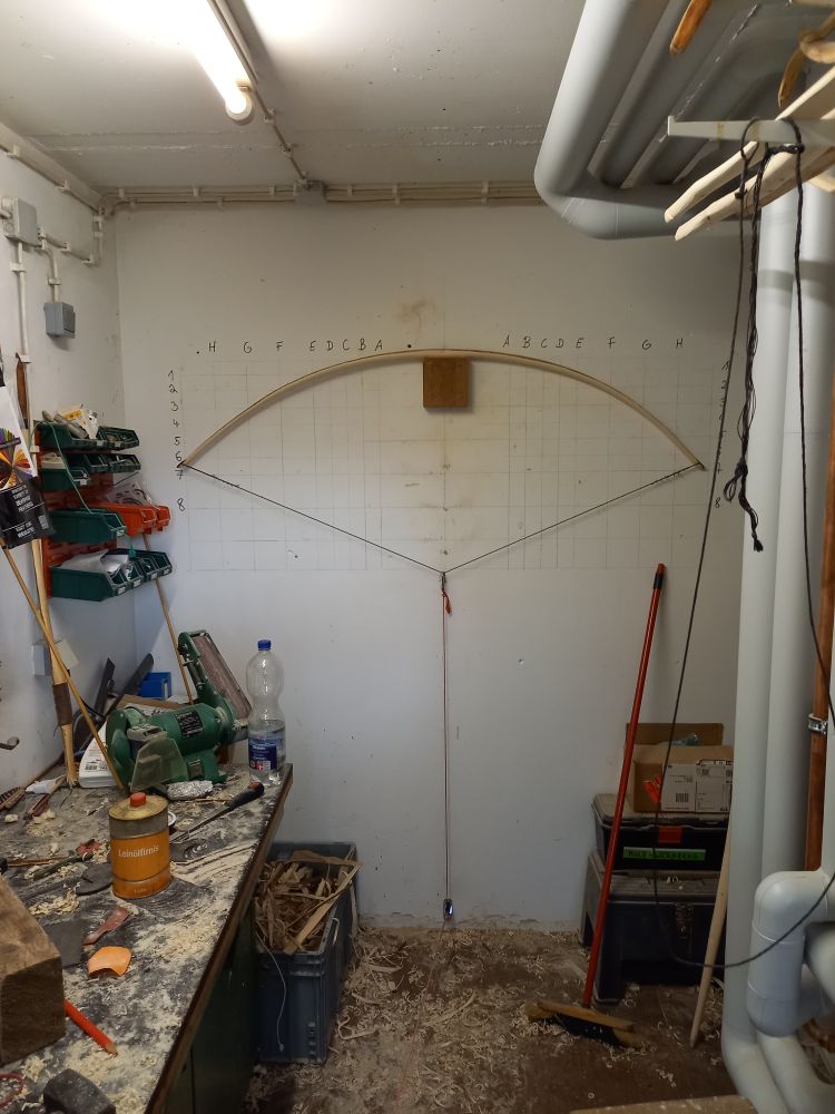

Heut hab ich ihn eingeschossen mit 26", geht ordentlich ab.
Danach hab ich den "feintiller" und den Griff gemacht.
Akt Stand: 65#@28", Gewicht 615g inkl Griff und Sehne.
Ich stell ihn jetzt vor dem Finish nochmal 2 Tage ins Wohnzimmer und schau wieviel Gewicht er noch verliert.

Ich haett g'sagt der Tiller passt schon. Links ist halt die reflexe Stelle. Deswegen schaut er da aus als wenn er zuwenig biegt.

Für mich ist das einer deiner besten Tiller. Beide Wurfarme ausgewogen ... Ich würde die reflexe Stelle jetzt nicht mehr anpacken. Es kann sein, das diese Stelle noch etwas nachkommt, wenn du ein paar Hundert Pfeile geschossen hast, wenn sie nicht gekommen ist, kannst du immer noch nach arbeiten. Wenn du die jetzt kommen lässt kann es schon zu viel sein und du fährst in ein paar hundert Pfeilen , dort eine Schwachstelle ein. ;)
Du könntest ihn links um H noch etwas kommen lassen, aber man kann sich auch Tod tillern. Wenn du da noch was machen willst, wirklich minimal und mit bedacht... ;) Ich würde ihn so lassen... :)

Cooler Tiller, lassen und beobachten..

Ich hab ihn gestern Mittag nochmal geschossen, geht richtig ab.
Hat jetzt 68# bei meinem Vollauszug von 29" und hat nach den weiteren 200 Pfeilen auch nix mehr an Zuggewicht verloren.
Hoffe das bleibt so.
Stringfollow hat er auch fast nix.

Gemessen am ungespannten Profil ist der Tiller ausgezeichnet.
Wenn ich auf hohem Niveau meckern darf, ich finde er biegt mittig ein ticken zu viel, was sich am Set zeigt.
