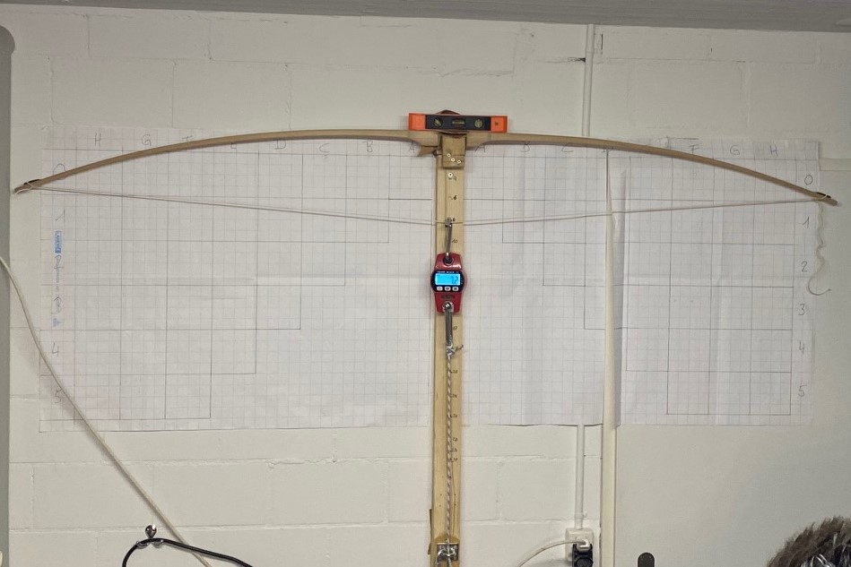

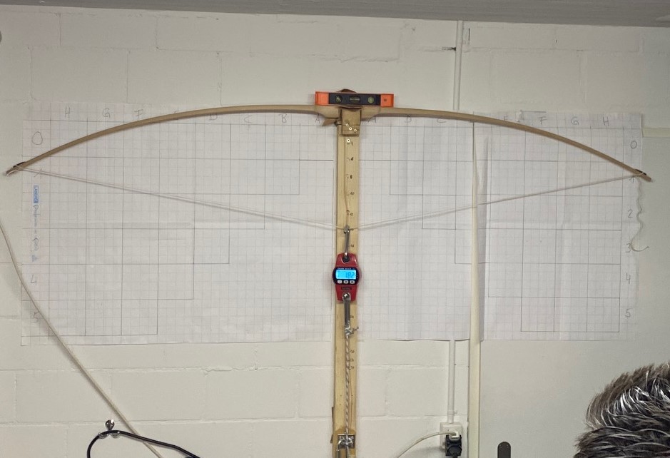

Hieronymus hat geschrieben: 04.02.2023, 17:27 So alle roten Bereiche erst mal nicht mehr weg nehmen und die grüne Bereiche sind noch etwas steif. Wenn rechts unten ist, dann ist der linke obere Wurfarm zu stark und muss im gesamten geschwächt werden. Aber langsam daran tasten jeder Fehler in der Situation, kostet dich weiter Zuggewicht. Lieber noch mal Bilder machen und einstellen wenn du unsicher bist. Ich würde jetzt wie folgt weiter machen. Zuerst den linken oberen Wurfarm die grünen Bereiche bearbeiten, damit sie etwas mehr biegen. wenn das Harmonisch aussieht, weiter den gesamten Wurfarm schwächen bis er wieder auf einer Höhe mit dem rechten ist. Erst dann den rechten weiter bearbeiten. Zwischendurch bitte Bilder ;)
Habe mich an die Korrektur der Problemstellen gewagt.
Die Standhöhe von Griffrücken gemessen beträgt nur noch 12 cm - soll ich dies nachspannen - wieder auf 15cm?
Waage eingehängt - kein Zug
8" - 7.4#
12" - 15#
14 Auszug - 18.2
16" - 22.8 Pfund
18 " - 26#
22" - 34.2#
24* - 38.8#
Bin jetzt primär an die grün markierten WA-Stellen sowie die Kanten nochmals besser abgerundet

Tiller ist top, würde ich mal so lassen.
Standhöhe auf 15 cm und wie gesagt beim oberen WA sollte der Max. Sehnenabstand etwas höher sein.
