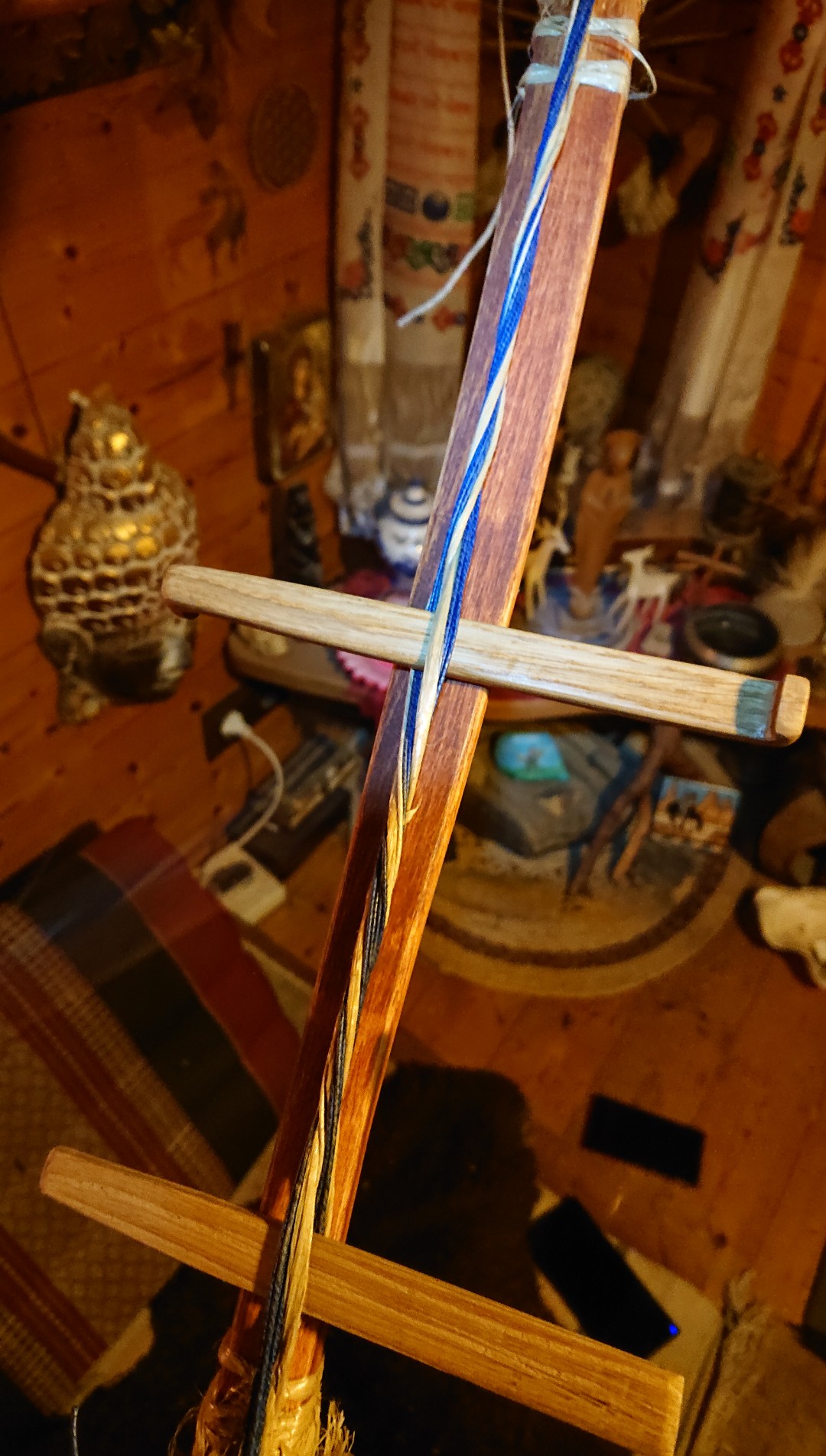

Ein Kabel anbringen an einen Bogen mit so starken Recurves ist eine echte Herausforderung, die auch nirgendwo beschrieben ist....
Während des Knotens geht ständig der Ofen aus und es kommt echtes Eskimo feeling auf... 😂

Meine Beintechnik ist nicht so gut wie Deine ;D , Deinen Bogen Aufspannen, Korrekturholz anbringen, so kannst Du ihn von Deki wieder in Richtung Iriki korrigieren bzw. zwingen. Ach ja und meine Gewandung hinkt auch ein bißchen hinten nach lG Stephan

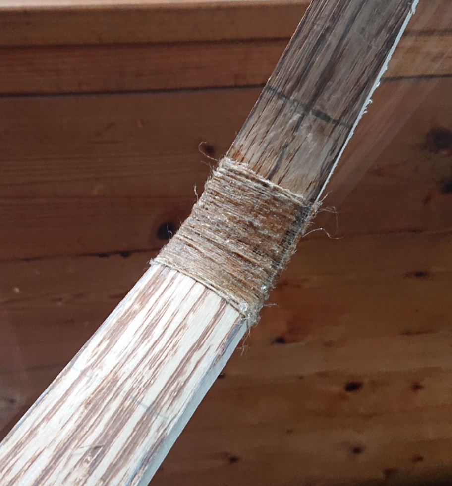

Am zweiten Bogen ist die erste Epoxyd Verstärkung trocken.. mit dünnem, sehr reißfesten Leinen Garn von boegli gewickelt... 😊

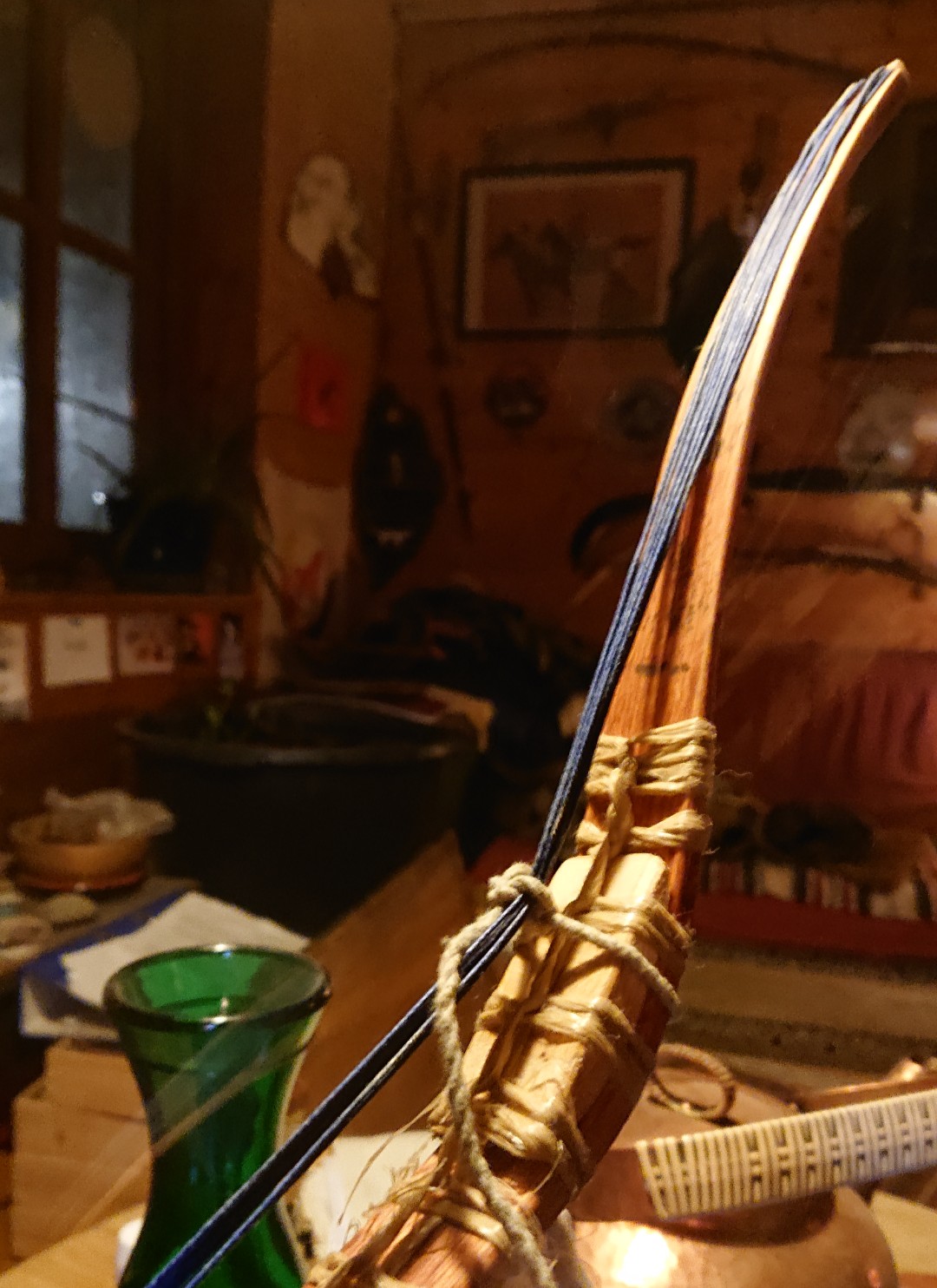

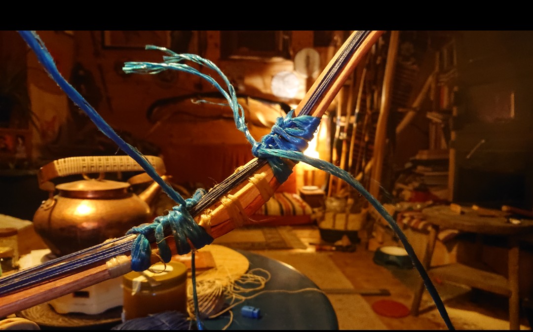

Es werden verschiedene Knoten beschrieben von Greenland und von Murdoch... Für eine Bewertung des Kabels isses noch zu früh da ich nur eine Hälfte im Mittelbogen eingedreht hatte um zu testen ob das den Tiller ausgleicht, hat es nicht im gewünschten Maß getan, dafür ist mir das nicht eingedrehte Kabel fast vom WA gerutscht.. zwei Stränge haben ihr Abrutschen zum Glück mit Knacken kund getan..

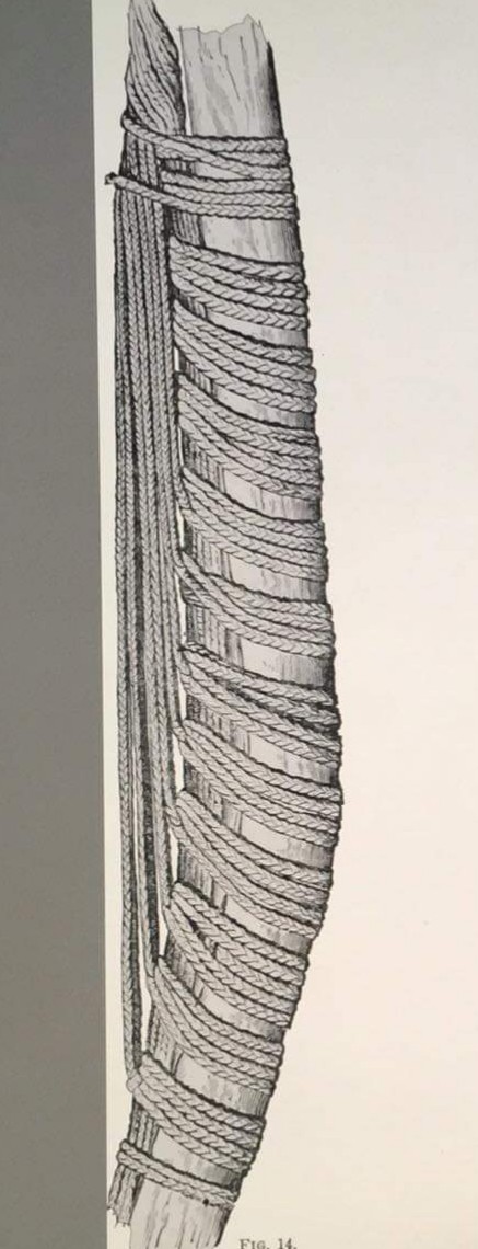

Hier mal eine Zeichnung von Murdoch in Mason die zeigt wie komplex das ganze sein kann.... Hier wurden die Stränge des Hauptkabels mit denen zur Befestigung der Recurve Verstärkung zu einem Kabel zusammen gedreht, ganz rechts zu erkennen...
