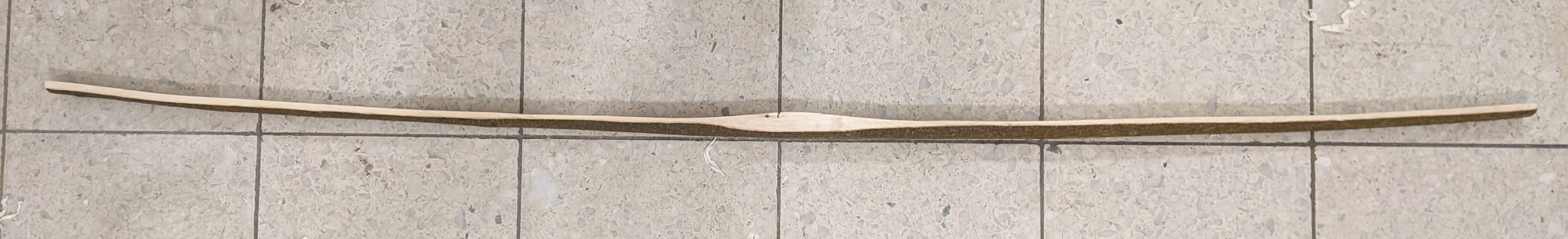

Hier ging's auch weiter

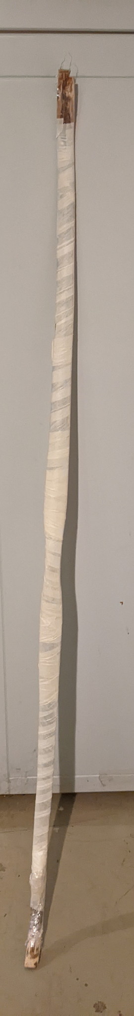

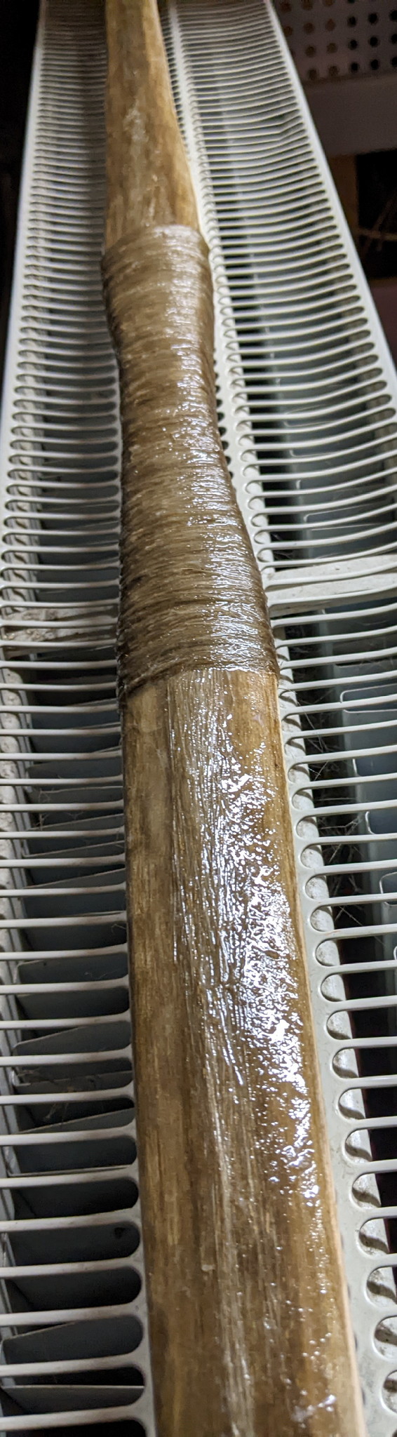

Im Griff und fade Bereich hatte ich wohl schlecht gewickelt und hatte ein paar Stellen, wo der Hanf nicht richtig aufgeklebt war.
Da ich mir echt nicht vorstellen kann, dass die ganze Geschichte hält, der Dichtungshanf den ich verwendet habe scheint auch nicht super reißfest zu sein (aufgrund mangelnder Erfahrung kann ich das aber nicht wirklich beurteilen), habe ich noch eine dünne Schicht Hanf auf die Krone geklebt und Griff+Fade extra mit verdünntem Leim eingestrichen. Das ganze habe ich dann mit Folie eingewickelt und fest mit Klebeband umwickelt. Die Idee war, das die Feuchtigkeit langsam den trockenen Kleber aktiviert und das Holz dann genug Feuchtigkeit aufnimmt und der Kleber wieder geliert. Hat soweit auch funktioniert und ich konnte die Folie abziehen ohne irgendwelche Fasern mit zu nehmen.
Dann habe ich noch, mehr aus optischen Gründen, den ganzen Griff und die Fades gewickelt.
Zum Schluss habe ich mit nassen Fingern noch etwas die Abdrücke der Folie auf dem Backing beseitigt.

Re: Saplingbow 15, fka, Haselnuss
Ich liebe Flaschner Hanf.. Hatte ich während der Lehre jeden Tag in den Fingern... 😊
In der Kombi mit Weißleim habe ich ihn schon oft verwendet, der hält schon einiges aus...
Bin gespannt ob er hält... 😊

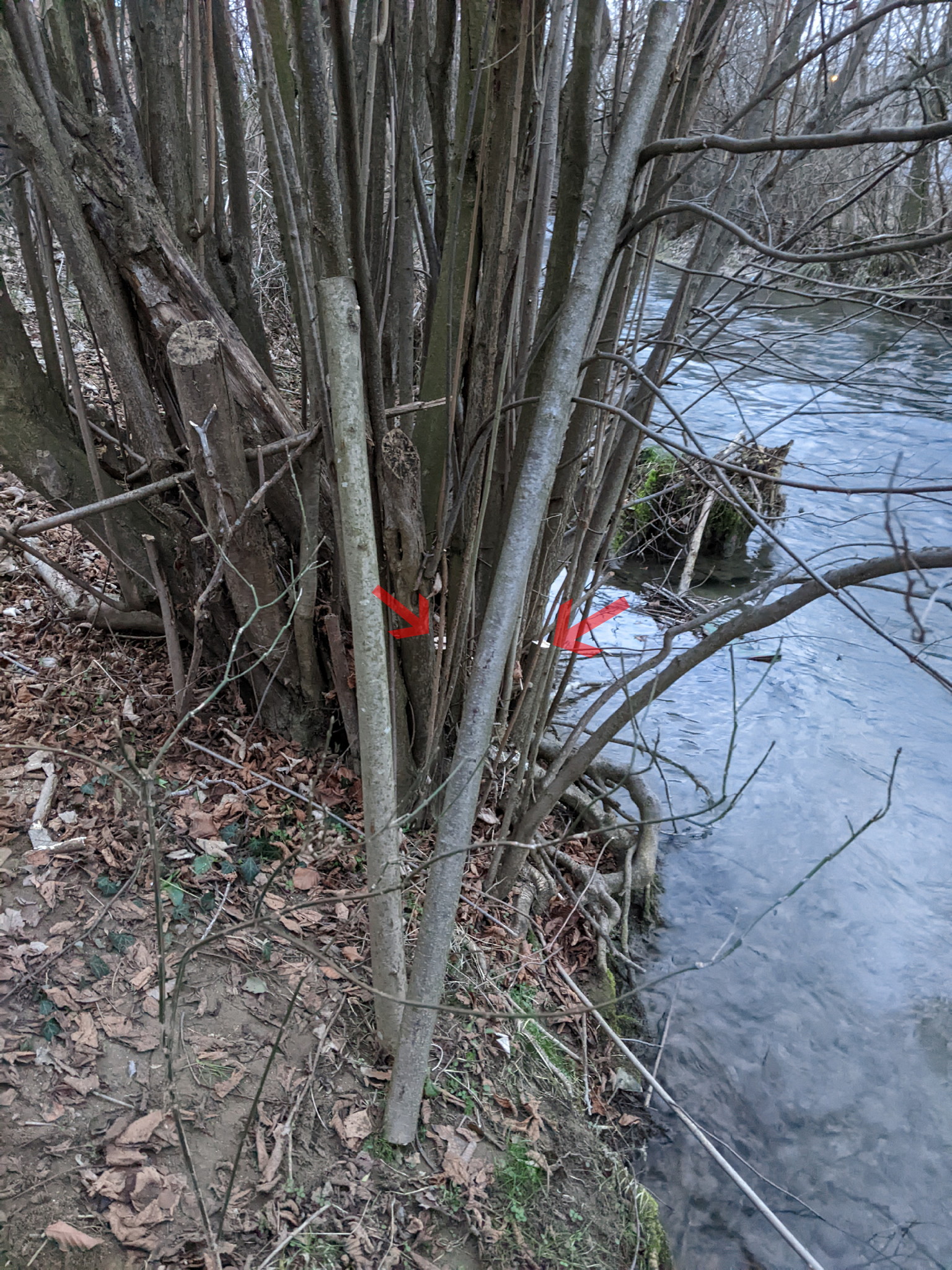

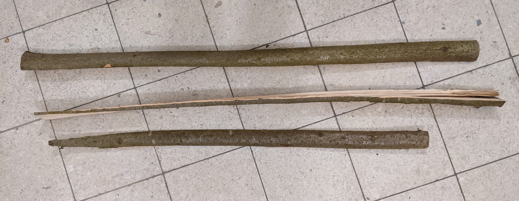

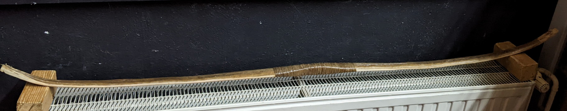

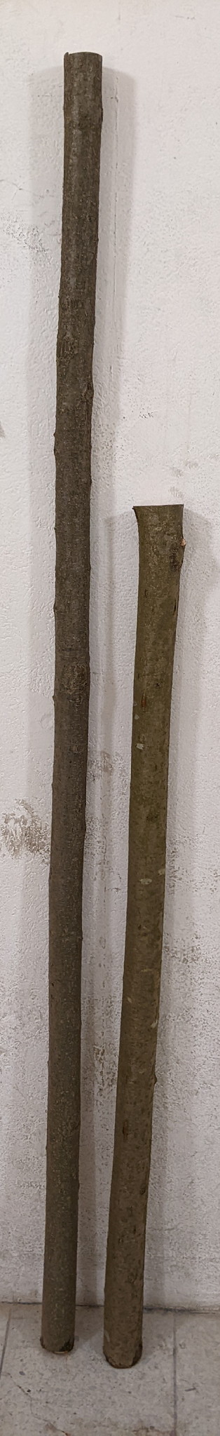

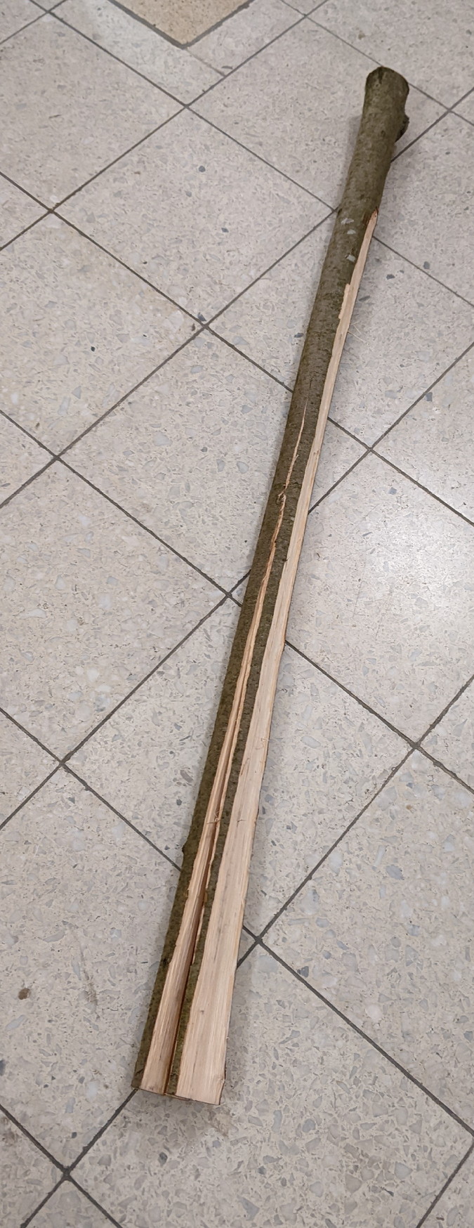

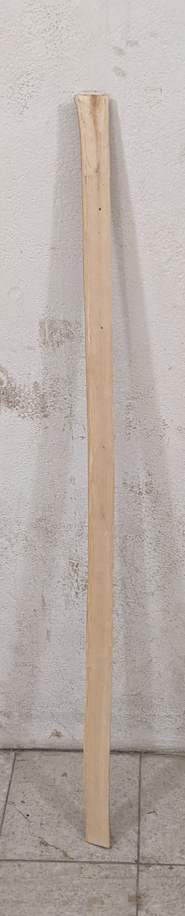

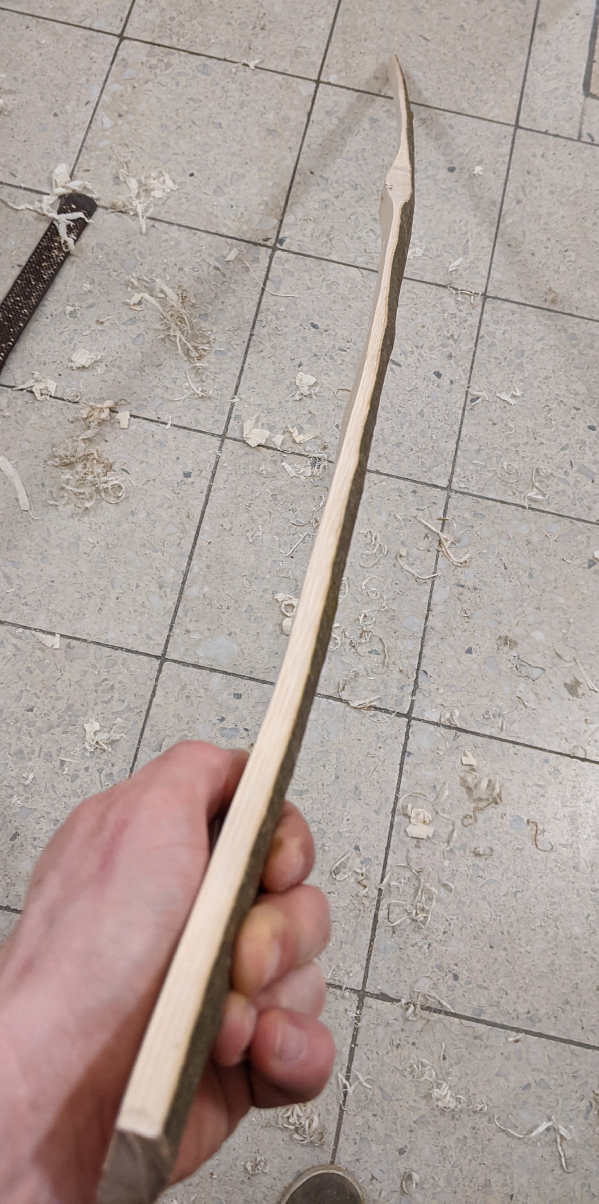

Da ich nicht dran glaube, dass mein Klebe Versuch klappt (der obere Wurfarm hat beim kleben seinen Reflex fast verdoppelt, das ist einfach zu viel), habe ich mir jetzt noch genügend Zeit frei geräumt, um einen weiteren Versuch zu starten.
Zwei saplinge vom selben Strauch sind es dieses mal geworden. Leider bin ich mit beiden nicht sonderlich zufrieden, dazu später mehr...

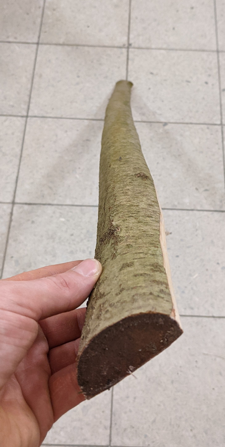

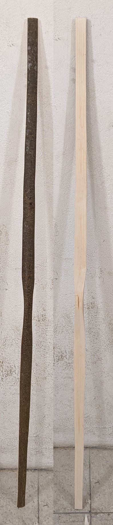

Zuerst ging es dem langen an den Kragen. Auf 169cm gekürzt und runter gearbeitet. Das wird eine Kopie von Versuch zwei. Leider hatte das Holz einige unschöne Stellen

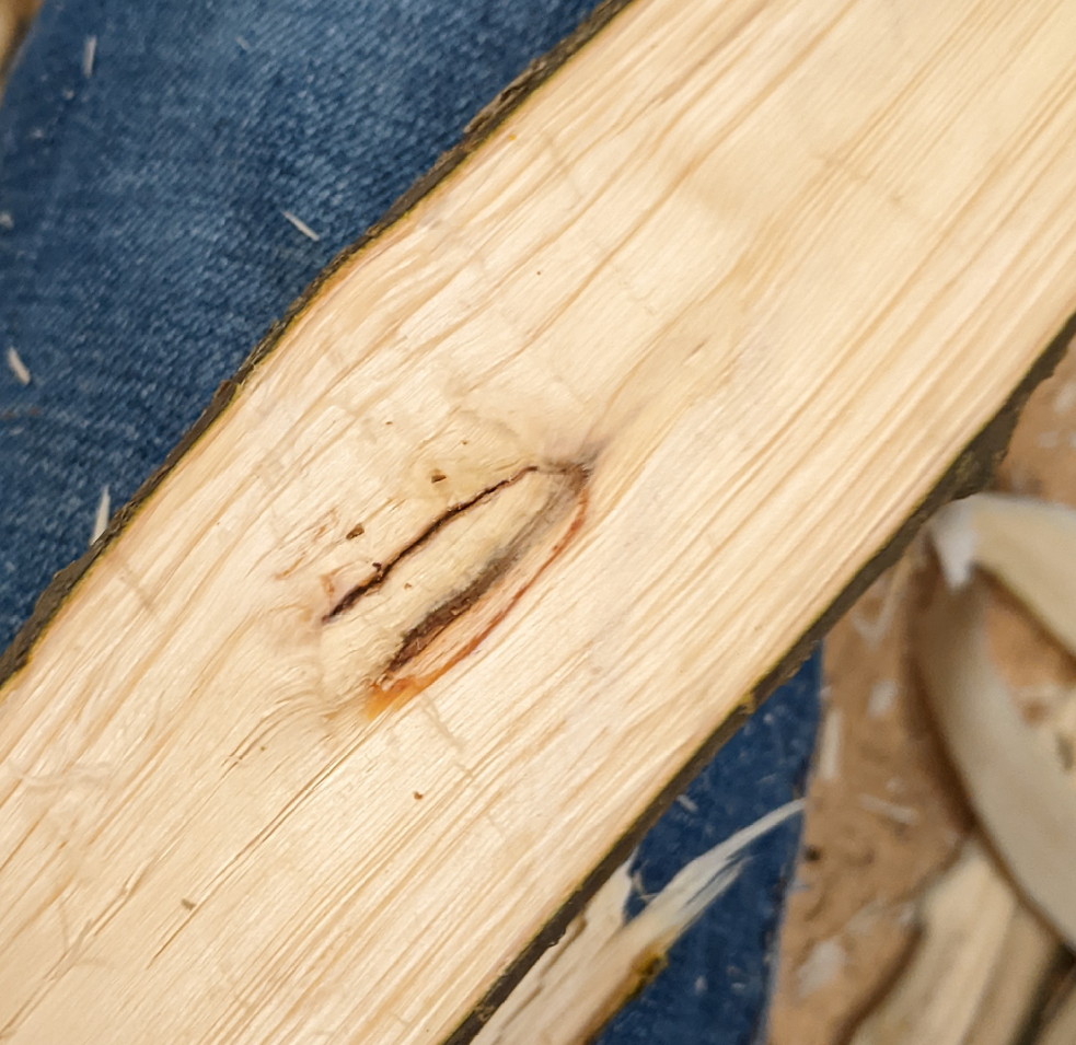

Wegen so einer Stelle, musste ich den Bogen schon wieder recht weit runter arbeiten.
Ich hoffe das im Holz nicht noch mehr Fehlstellen sind, das wäre sonst eine sichere Sollbruchstelle... :-\

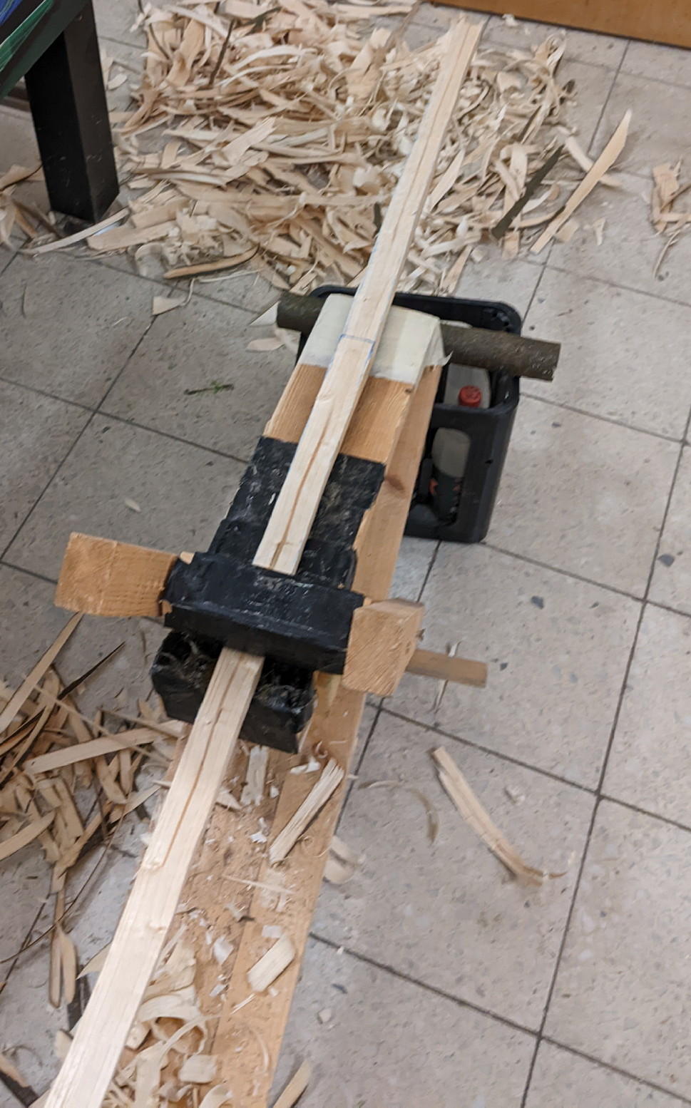

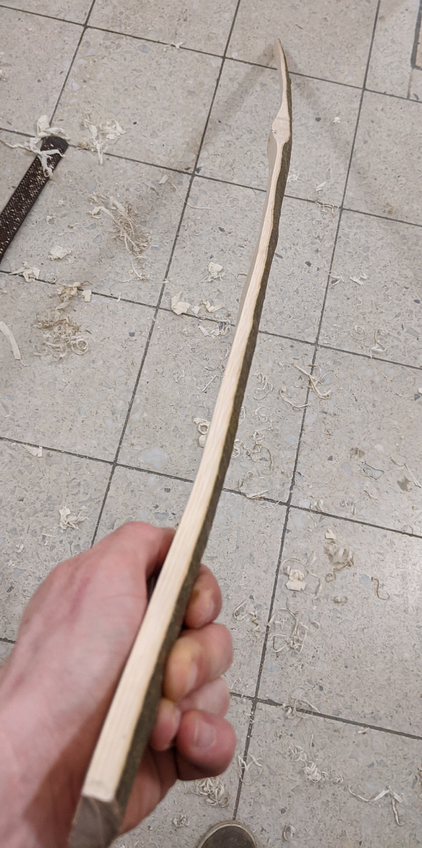

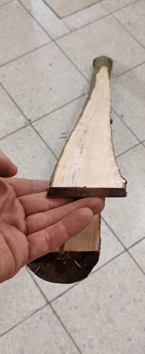

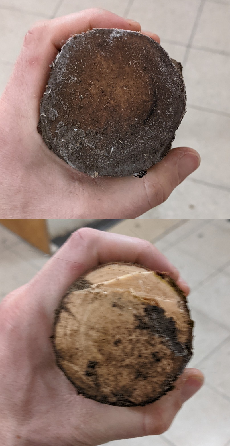

Den kurzen Kandidat habe ich gespalten. Er hatte vertretbaren Drehwuchs und so wie der Stamm gewachsen war, konnte ich recht gut vorhersagen wie er spaltet.
Jetzt habe ich einen auf ca. 45° verdrehten, ca. 3cm dicken Propeller mit einem ziemlich sauberen Rücken. Ich werde ihn noch flach auf ein Brett zwingen.
Zusätzlich konnte ich noch zwei weitere Stücke abspalten, mit denen man was anfangen kann.
Im oberen Teil hat auch dieser gammel, was aber weg fällt.
Generell haben beide dünne Ringe, besonders der kurze.
Da ich morgen eh im Wald unterwegs bin, glaube ich dass ich nochmal einen hole. Ich habe bei beiden Rohlingen kein gutes Gefühl...
Im runter schnitzen habe ich jetzt ja Übung, das geht zügig ;D

Du gibst einfacht nicht auf, das gefällt mir sehr. Grillst Du die dann in mehreren Dachrinnen parallel?
Beiträge: 7121
Hat Dank erhalten: 303 Mal
Du hast Holz, also hast auch kein Problem. ;D
Zu fette Jahrringe sind bei Hasel gar nicht so gut. Es wird behauptet, das 2mm optimal waeren.
Und grill dieses mal ein bissl vorsichtiger. M.E. hast du's bei den letzten beiden ziemlich uebertrieben. Wenn Hasel zu Keks wird ist das schon ziel zu viel. Ich wuerd die Haelfte Zeit probieren oder deutlich weniger Hitze.

Harding hat geschrieben: 05.02.2023, 08:34 Du gibst einfacht nicht auf, das gefällt mir sehr. Grillst Du die dann in mehreren Dachrinnen parallel?
Daran hatte ich kurz gedacht, aber das wird nicht gehen. Die Bögen haben eine unterschiedliche Seitenansicht und brauchen deswegen eine unterschiedliche Hitze Verteilung
fatz hat geschrieben: 05.02.2023, 09:12 Du hast Holz, also hast auch kein Problem. ;D
Ja genau, das ist der Plan. Zwei Stunden und auch etwas weniger Hitze

fatz hat geschrieben: 05.02.2023, 09:12 Zu fette Jahrringe sind bei Hasel gar nicht so gut. Es wird behauptet, das 2mm optimal waeren.
Ich hatte schon das Gefühl, das Hasel mit fetten Ringen weniger dicht ist, wie einer mit dünneren...
Der lange hat so zwischen 1-2mm, was noch OK ist, bei dem befürchte ich eher, dass er nochmal eine gammel Stelle im Rücken hat.
Die ersten 5 Ringe beim kurzen sind alle unter 1mm.
Ich schau mal, morgen und übermorgen wird's wohl regnen und ich kann nicht grillen. Hab also noch ein bisschen Zeit, nach einem besseren Kandidaten zu schauen, heute hat's leider nicht gereicht. Grillen werde ich die zwei aber auf jeden Fall

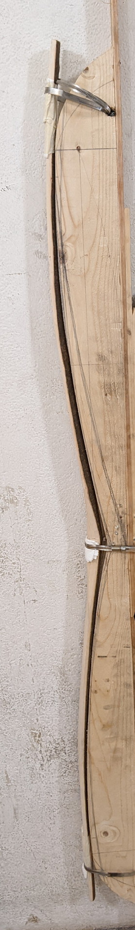

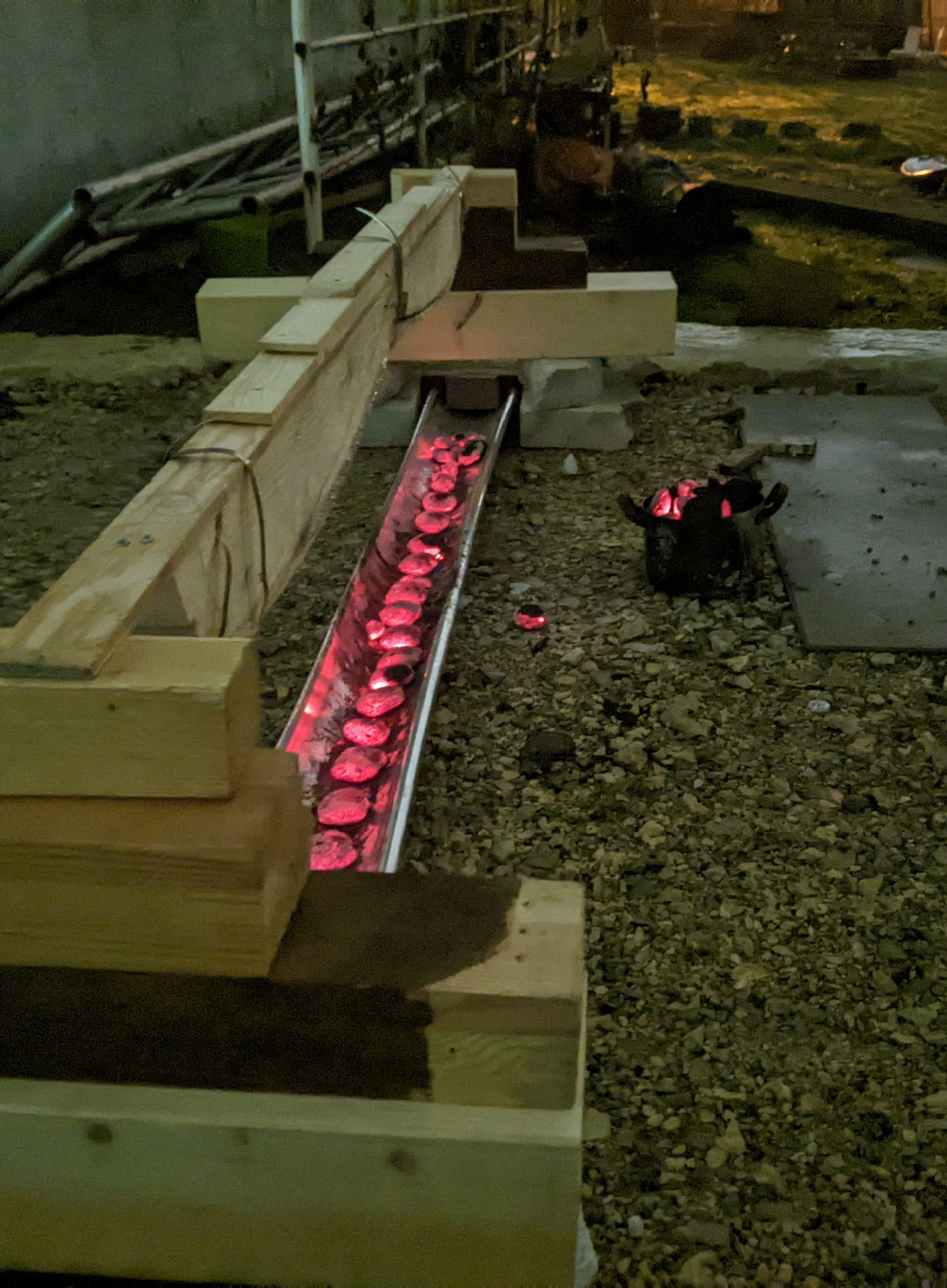

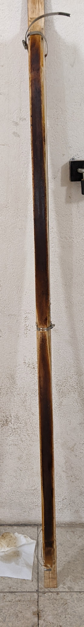

Nachdem meine bessere Hälfte nach exakt 2,7 Sekunden beim Film schauen (den natürlich sie ausgesucht hat) eingeschlafen ist und es gerade nicht geregnet hat, habe ich spontan noch die Dachrinne angeworfen ;D
Dieses mal nur gute zwei Stunden und richtig dunkle Farbe hat er nur die letzte halbe Stunde bekommen.
Ich bin aber wieder nicht auf Nummer sicher gegangen und habe weiter experimentiert (wenn er mir wieder um die Ohren fliegt, verfluche ich mich bestimmt dafür).
Ich habe bewusst die Rinde drauf gelassen und zusätzlich geölt, also wie Versuch 1. Ich möchte nochmal so einen sexy Rücken haben.
Der erste Versuch war deutlich höher belastet bevor er gebrochen ist als Versuch 2 ohne Rinde. Vieleicht macht die Rinde auf dem Rücken nichts aus und 4h+ grillen sind einfach das Problem.

fka hat geschrieben: 06.02.2023, 00:26 Dieses mal nur gute zwei Stunden und richtig dunkle Farbe hat er nur die letzte halbe Stunde bekommen.
Dann war er eine halbe Stunde vor Ende am Bauch trocken. Ich wuerd ihn runternehmen oder den Abstand vergroessern, wenn er anfaengt dunkel zu werden.
Das ist, denk ich auch, die bessere Vorgehensweise. Die Rinde haelt die Feuchtigkeit drin.
Beiträge: 3576
Hat gedankt: 34 Mal
Hat Dank erhalten: 187 Mal
fatz hat geschrieben: 06.02.2023, 07:22 Das ist, denk ich auch, die bessere Vorgehensweise. Die Rinde haelt die Feuchtigkeit drin.
Darüber lässt sich streiten ;D Ich denke die Rinde drauf zu lassen bringt keine Vorteile. Auch bei dem Video, das du damals gepostet hast und was mich zum nachahmen gebracht hat, entfernt er auch die Rinde. Hier geht es ganz klar um Temperatur und Dauer den Behandlung. Wenn der Bogen unten schwarz wird bringt das keinen Zuwachs an Zuggewicht oder irgendwas, da das Verkohlte eh weg pröselt. Besser wäre es ihn nicht so stark verkohlen zu lassen, also am Anfang mehr Abstand zum Feuer und erst zum Schluss der Zeit ihn nah ans Feuer zu bringen, wie beim Tempern mit HL ;) So passiert auch deinem Rücken nichts ;)
