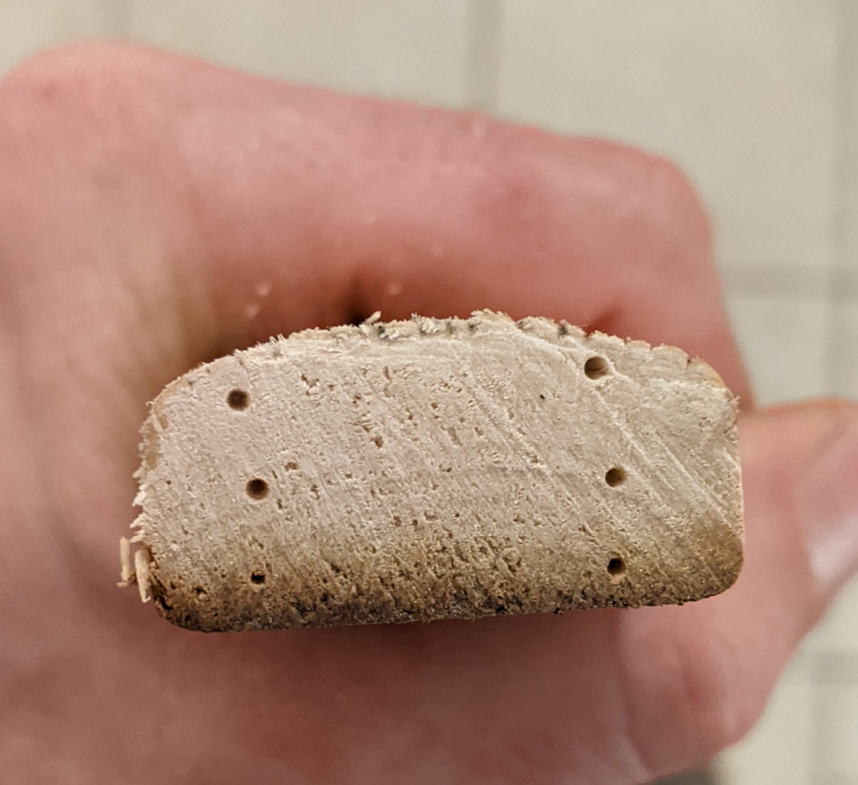

Ergebnis der Feuchtemessung
Bauch und Mitte hat es 0% angezeigt, am Rücken ist es zwischen 0 und 6-7% gesprungen.
Ich habe mal gehört, die günstigen Messgeräte sind nicht zuverlässig bei Feuchtigkeit <5%.

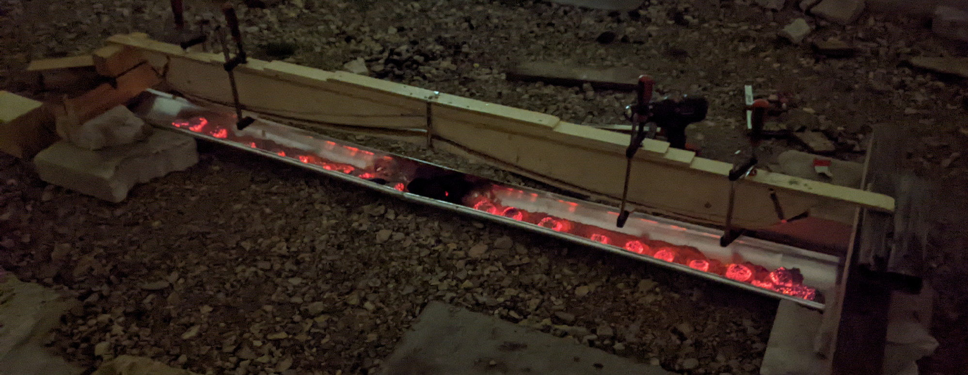

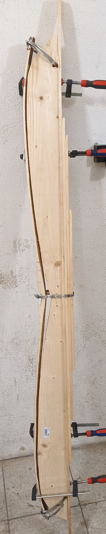

Ich habe mich jetzt wegen der Rinde für einen Mittelweg entschieden.
Rinde ist runter, Bast habe ich drauf gelassen. Meine Hoffnung ist, das der Bast sich auch so löst, mal sehen... Einen Hitzestau wird es so jedenfalls nicht geben.
Im Griff habe ich einen Schlitz gemacht, und ihm deflex gebogen.
Er ist schon sehr weit runter gearbeitet, eventuell gefährlich weit und durfte ca. 14h über der Heizung verbringen und ist trockener als der letzte.
Ich habe ihn jetzt gerade über's Feuer gehängt und werde ihn max 3h drauf lassen.
Ansonsten siehe Bilder

Er durfte langsam eine Stunde über dem Feuer trocknen, jetzt geht's ans Eingemachte >:)

Guten Appetit
Beiträge: 6301
Hat gedankt: 79 Mal
Hat Dank erhalten: 245 Mal
Re: Saplingbow 15, fka, Haselnuss
Ja da bekommt man Lust aufs Grillen, schönes Bild die Glut in der Rinne.
Beiträge: 1483
Hat gedankt: 149 Mal
Hat Dank erhalten: 402 Mal
Fka!
Den Griff hast Du ausgelassen oder glüht die Kohle noch nicht. Wolltest Du nicht die Röstzeit verkürzen? Ist der Rücken wieder so gerillt?

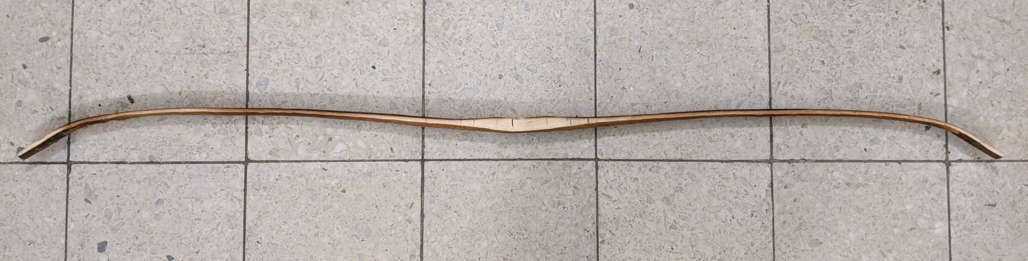

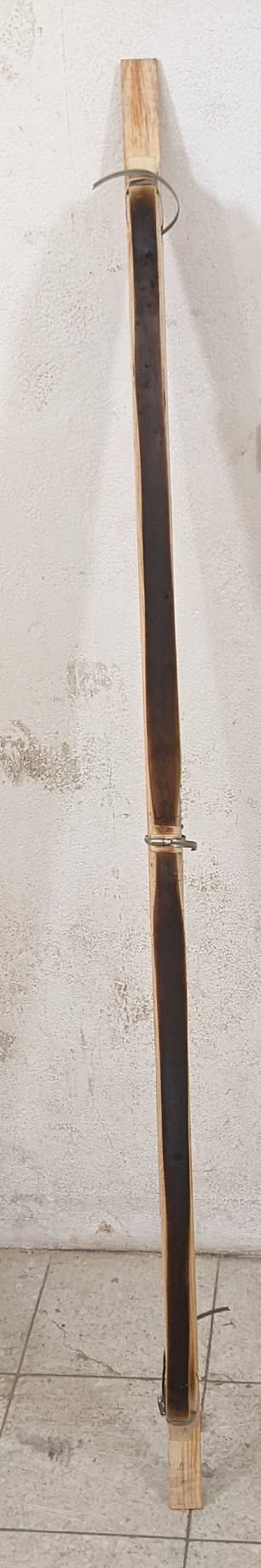

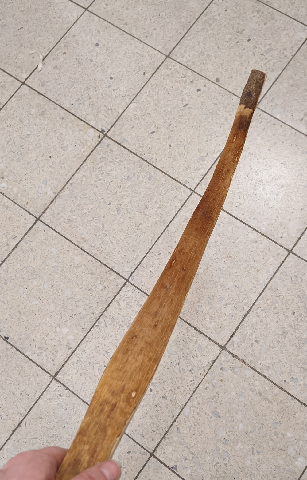

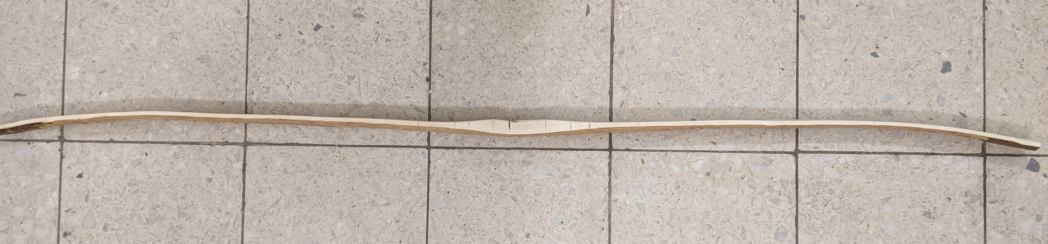

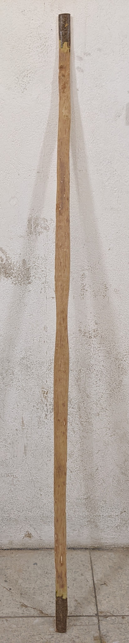

Sodele, der Bogen ist gegrillt. Leider hat es dieses mal nicht so reibungslos geklappt... Ich hatte es zeitweise mit den Kohlen zum nachlegen verballert und hatte dann eine ganze Weile zu wenig Hitze. Jetzt war der Bogen doch wieder knappe vier Stunden über dem Feuer. Auch wenn es auf den Fotos nicht so aussieht, ist er dennoch deutlich weniger gegrillt als der letzte. Leider aber auch nicht ganz so gleichmäßig. Die r/d macht es nicht einfacher es gleichmäßig hin zu bekommen.
Zum Rücken kann ich nichts sagen, da der Bast drauf geblieben ist, was ich jetzt einfach mal als Gutes Zeichen deute ;D
Mit dem Profil bin ich sehr glücklich, 4cm Reflex, perfekt!
Am oberen recurve hab es einen Riss, nichts was ein bisschen epoxy nicht richten kann.
Der untere Wurfarm scheint ein bisschen mehr Hitze abbekommen zu haben. Hatte ich wohl nicht oft genug gewendet.
Den Schlitz habe ich gestern noch direkt mit epoxy voll laufen lassen.
Direkt nach dem grillen und erkalten und heute morgen habe ich den Rücken mit einem nassen Tuch abgerieben, vll bringt es ja was...
Chirurg hat geschrieben: 26.01.2023, 07:42 Fka!
LG Stephan
Den Griff habe ich anfangs nicht mit gegrillt, da ich Schiss hatte das mir es am Schlitz reist. Nach und nach habe ich die Kohlen dann aber auch in die Mitte geschoben. Die fades sind mehr oder weniger gleich gegrillt wie der Rest, der Griff nicht ganz so, ist aber dick genug, das er sich auf keinen Fall biegen wird. Ja eigentlich wollte ich von 4,5h auf 3h verkürzen, sind jetzt aber doch wieder fast vier geworden.

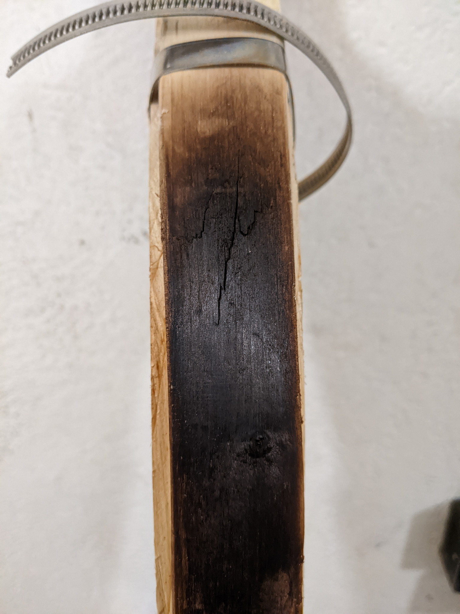

Die dunkelste Stelle, hier kam ein bisschen zu viel Hitze hin. Der Riss ist aber schon beim biegen passiert

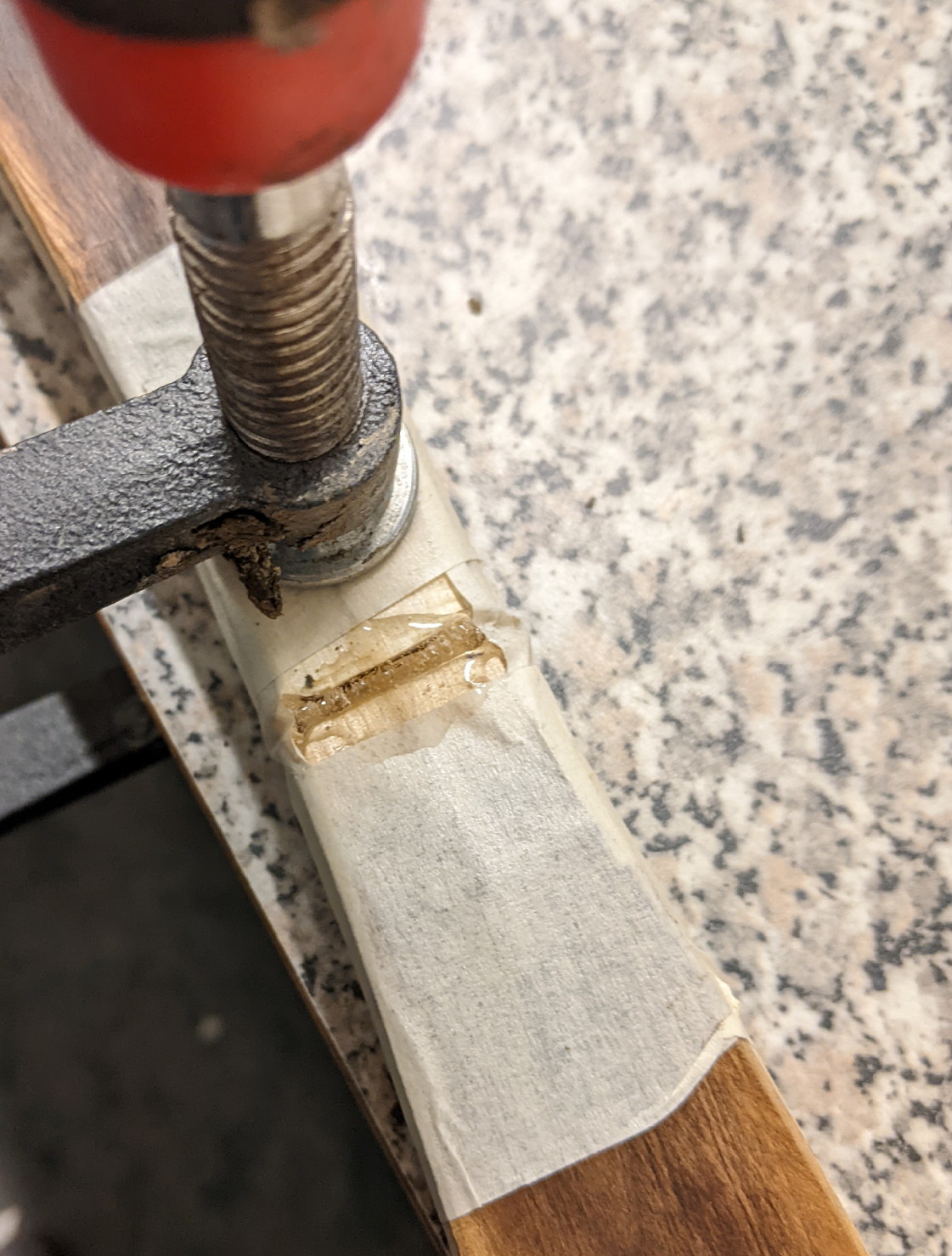

Das mit dem epoxy im Schlitz hat leider nicht geklappt... Hat sich beim Bodentillern sofort gelöst. Hatte es mit Schnellfest versucht, vielleicht versuche ich es nochmal mit endfest oder ich klebe doch ein Stück Horn ein. Wie würdet ihr so einen kleinen Schlitz wieder schließen?

Warum kein Holz, war doch vorher auch welches drin? Muss ja kein Hasel sein.

Ja oder Holz wäre auch eine Möglichkeit.
Da ich aber gerade mit meinem Taschenmesser einen Großteil des epoxy einfach weg kratzen konnte, glaube ich eher ich habe gestern Nacht nicht ordentlich angemischt...
Vieleicht versuche ich es nochmal mit nur epoxy. Da es nachher unter der Griff Wicklung verschwindet, ist das halt die einfachste Methode und da selbst der Schnellfest mindestens so hart wie Holz wird, sollte das doch klappen ???

fka hat geschrieben: 26.01.2023, 14:34Wie würdet ihr so einen kleinen Schlitz wieder schließen?
Ein entsprechendes Stück Knochen wäre die stabilste Lösung. UHU Endfest 300 kannst du auch nehmen, must aber für maximale Druckfestigkeit 100:50 mischen (Binder:Härter). Das entspricht dann ungefähr der Druckfestigkeit von Hasel. Im Standardmischungs-Verhältnis wird das Epoxyd unter Druckbelastung langsam aus dem Spalt gequetscht.
