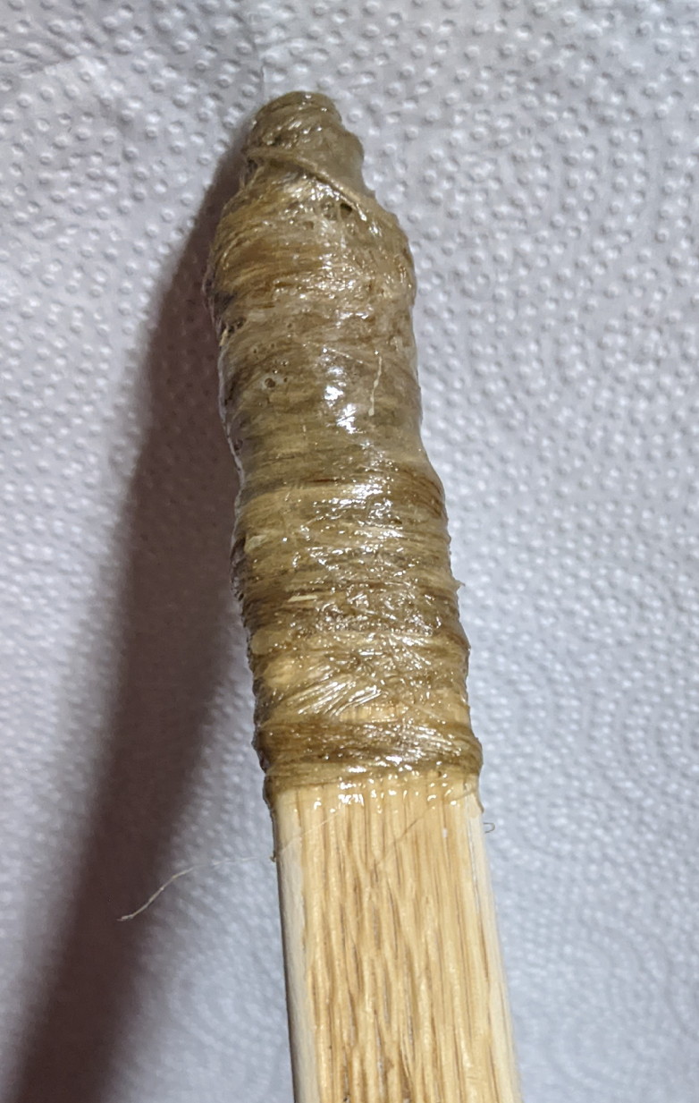

nicht Fasern, Garn. Da kannst gscheit anziehen.
- Beiträge: 6651
- Hat gedankt: 264 Mal
- Hat Dank erhalten: 360 Mal
Re: Saplingbow 15, fka, Haselnuss
Ich hab das schon mit Hanffasern gemacht, hat funktioniert.
- fka
- Beiträge: 1000
- Hat gedankt: 95 Mal
- Hat Dank erhalten: 83 Mal
Habe es jetzt der Optik wegen mit Fasern gemacht. Ich schätze mal schon mein Leinen overlay alleine würde reichen. Mit der Wicklung bin ich noch nicht ganz zufrieden, werde wohl noch nachbessern. Jetzt darf es erst mal fertig trocknen, dass ich weiter tillern kann.

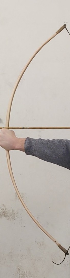

23", oberer Wurfarm ist noch zu stark. Würdet ihr ansonsten noch was machen?
Den Sehnenwinkel nach zu urteilen sind keine 26" drin, außer ich lass ihn innen mehr kommen, da will ich aber keinen Set haben
Ich glaube dann gebe ich mich mit 25" zufrieden, da bin ich wohl bei 90°

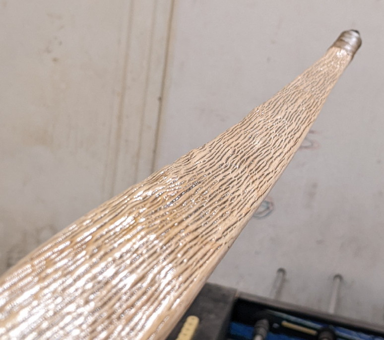

Hab mal mit Kohlepulver und Leinölfirnis gespielt. Finde das Ergebnis ziemlich cool.
Den Rücken habe ich davor mit Stahlwolle leicht geschliffen und dann mit einer kleinen Nylonbürste für den Dremel gereinigt.

Der Rücken kann entzücken, gefällt mir.

Der beste Haselrücken den ich je gesehen habe und er hält offensichtlich!

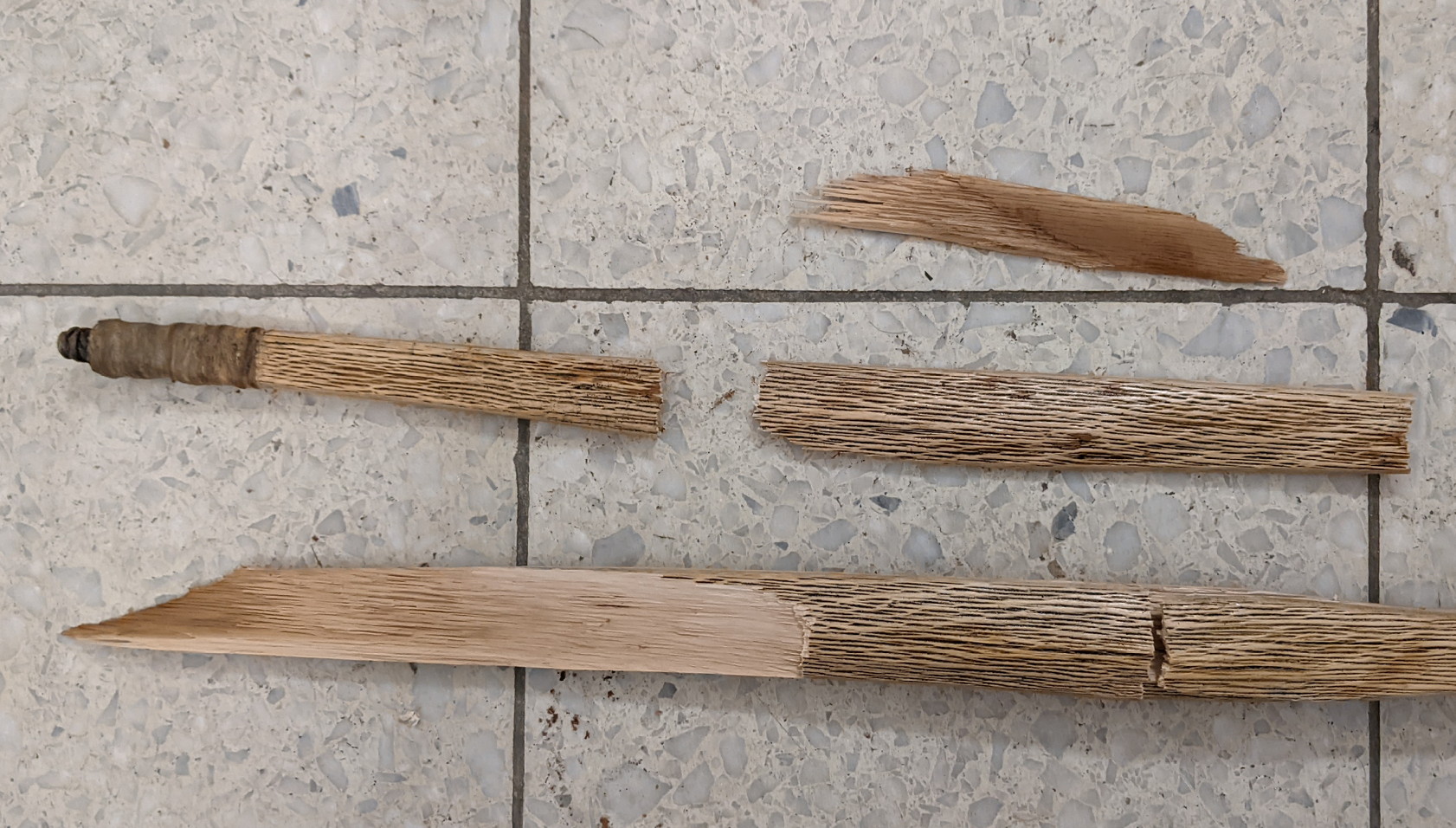

Ist bei knapp 25" passiert, oberer Wurfarm. Ich hol mir jetzt erstmal ein Bier und dann schreib ich noch ein paar Gedanken zu dem Bruch

Aaaaaach sch..........ade.
Es sah so gut aus. Da is der Rücken wohl doch etwas zu spröd geworden. Hatte sowas schon befürchtet bei deiner Beschreibung wie die Rinde abgegangen ist.
Aber du hast den Hasel dazu gebracht ziemlich viel bauchseitig mitzumachen. Ich würde das als Erfolg werten. Dein Vorgehen und Ergebnis regt auf jeden Fall zum Nachahmen an... nur vielleicht mit einem 20 cm längeren Kandidaten.
Ich find deinen Versuch klasse und jammerschade, dass er gebrochen ist. Aber hey, du hast noch 3 Wochen. Versuche es doch noch mal!
Gruß und Kopf hoch
Martin
Der demnächst Hasel grillt
Gruß und Kopf hoch
Martin
Immer sch..., aber der schaut wirklich extrem sproede aus. Sowas hab ich bei Hasel noch nie gesehen. Vielleicht doch etwas vorsichtiger grillen. Probier's doch gleich nochmal.
- fka
- Beiträge: 1000

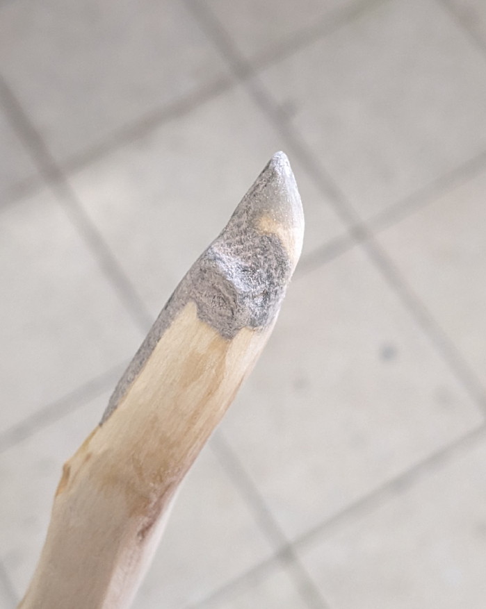

Ich glaube er ist zuerst oben gebrochen und als der restliche Wurfarm dann zurück geschlagen ist, kam der untere Bruch.
Wenn man sich die obere Stelle anschaut, sieht man dort Bast Rückstände. Dort habe ich etwas vehementer mit der Stahlwolle geschrubbt, bis ich mir selbst gesagt habe jetzt ist genug. Nicht das er nicht gebrochen wäre, aber ist halt genau die Stelle wo ich etwas mehr geschliffen habe und jetzt fuchst mich es schon, das ich den Rücken nicht einfach in Ruhe gelassen habe, ganz nach dem Motto, der Rücken ist heilig.

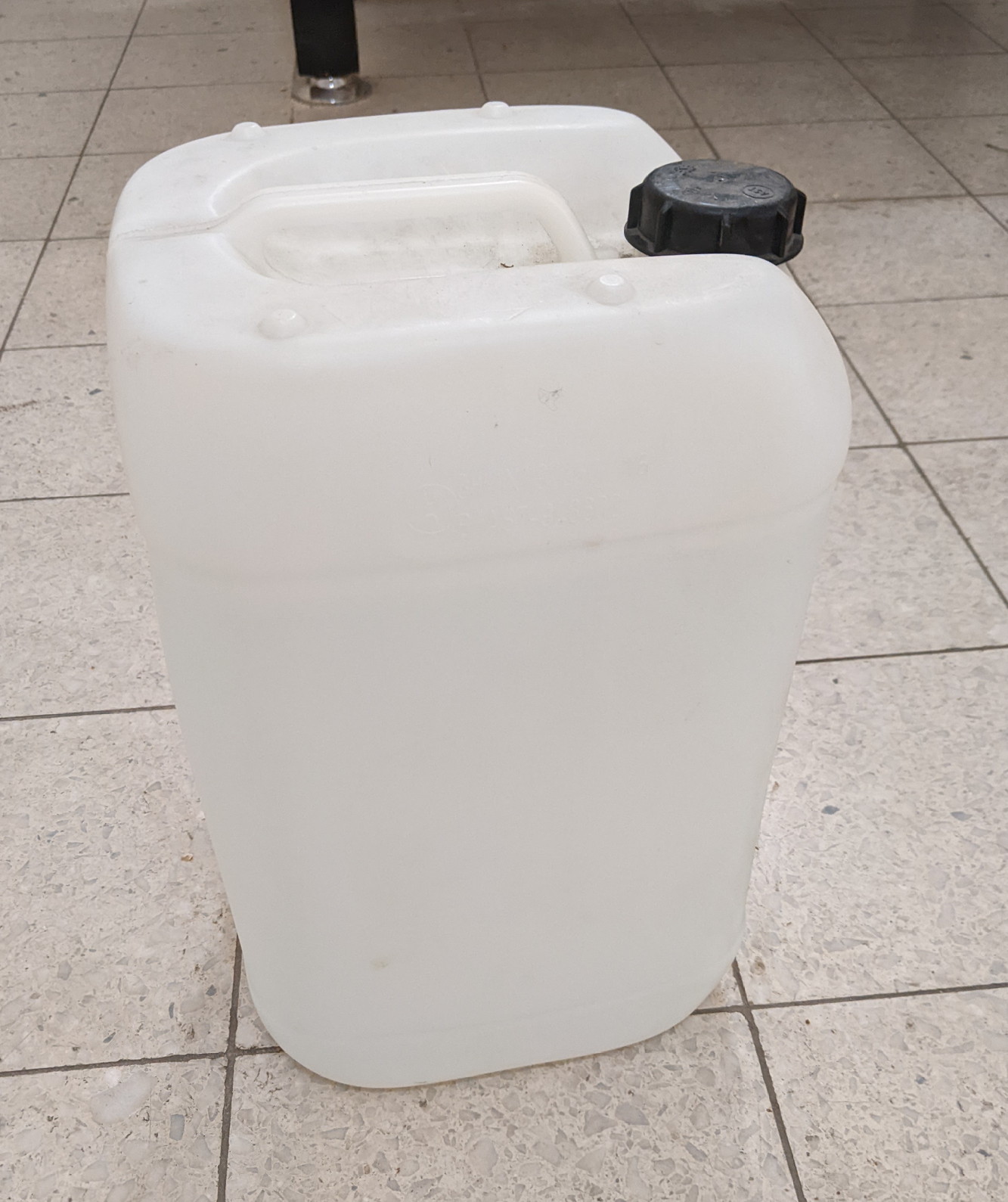

Ich habe vor dem Bruch noch das Zuggewicht gemessen. Habe zwar immer noch keine Waage, aber ich musste es wissen und damit ging's auch 24 Liter Wasser plus Kanister=25kg, bei gut 21" hatte der Kanister komplett angehoben.
Also in etwa 63# bei 21"
Mehr Wasser wollte ich dann nicht mehr rein machen, da die ganze Sache nicht wirklich wie ein normaler Auszug aussehen hat. (Sehne mit einer Schnur an den Kanister gebunden und dann am Griff mit zwei Händen hoch gehoben, und zwar so, dass mir der Pfeil nicht ins Auge geht, v sollte was schief gehen)
Den auf fast 25" zu ziehen, war mehr oder weniger auch die Grenze des möglichen für mich.
