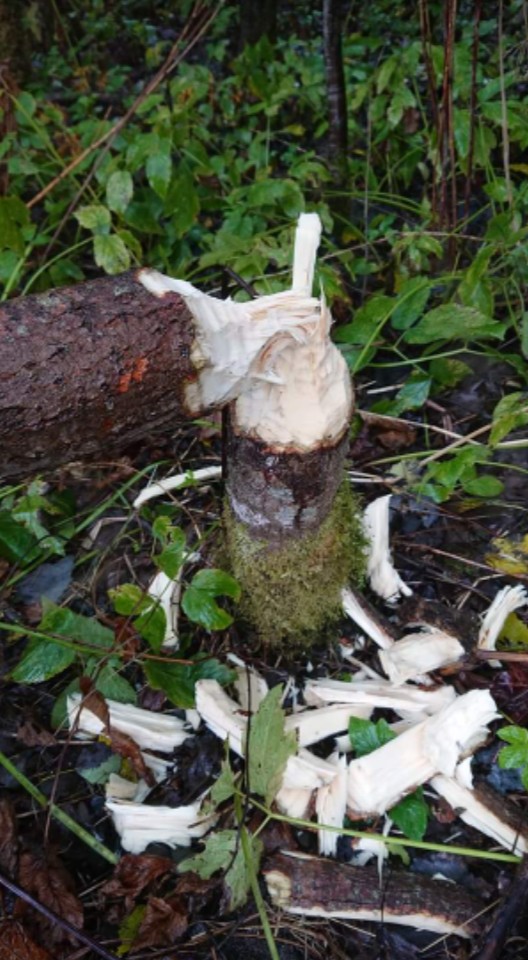

Sah der Sturm Schaden vllt so aus? 😂
"meine" Biber lieben jungen Ahorn... 😊
Mein Verhältnis zu Ahorn ist kein gutes... mein Bogenbruch sah ähnlich aus und ich habe gar keine Heizung.. 😂
Hasel ist eine gute Wahl! 😊

benzi hat geschrieben: 20.01.2023, 12:48 Sah der Sturm Schaden vllt so aus? 😂
Nein es war definitiv kein Biber der hier am Werk war, außer es war ein Hulk Biber der ihn umgerissen hat statt zu knabbern >:)
Ich Dachte Ahorn eignet sich ganz gut zum Bogenbau, und nach dem es bei mir in der Gegend wie Unkraut verfügbar ist hab ich schon überlegt mir hier ein kleines Lager zum trocknen einzurichten. Nach dem ihr auch solche Erfahrungen gemacht habt werde ich es dann aber wohl doch eher mit Esche und Hasel füllen. Vielleicht komm ich später auf Ahorn zurück.
